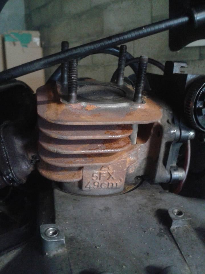

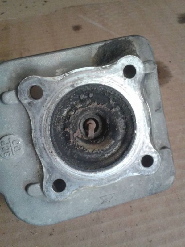

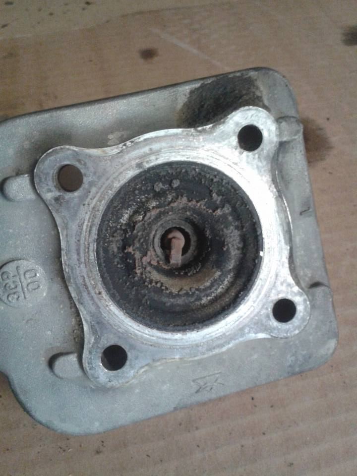

Clemex Posté(e) le 30 avril 2016 Auteur Signaler Posté(e) le 30 avril 2016 (modifié) il y a 18 heures, jimmy10 a dit : un petit soucis niveaux carburation , met une mousse de filtre à air et une bougie neuve , jette un oeil au clapet et netoyage carburateur . oui c'est ce que je pensais, ce matin j'ai démonté le filtre à air et le carburateur. Il y a de l'essence sur la mousse du filtre à air et elle n'est plus de toute jeunesse je vais changer le filtre par un cornet. Nettoyage du carburateur (Dell'Orto 17.5), surprise il n'y a pas de joint au niveau de la cuve, ca s'achète à l'unité? De plus gicleur de 90 !! c'est grand pour un cylindre d'origine non? De tout façon je dois recevoir la semaine prochaine les pièces que j'ai commandées, dont une boîte de gicleur. Je vais regarder les clapets et boîte à clapets. De plus photos culasse et cylindre, un commentaire? il y a 4 heures, Eroan a dit : +1 pour bougie neuve et nettoyage du carburateur. En espérant que rien n'ait été bidouillé côté CDI / allumage. Quelles genres de bidouilles peuvent avoir été faite sur le CDI/allumage? Modifié le 30 avril 2016 par Clemex
fred82000 Posté(e) le 30 avril 2016 Signaler Posté(e) le 30 avril 2016 alors déjà un cornet ne servira a rien autemps re mettre une mouse neuve apré tout bien nettoyer a l'essence propre comme dit jimmy ta culasse et bien crade a prendre un peu de papier verre et la nettoyer aussi et regarder letat du piston et segment de plus pres 2
