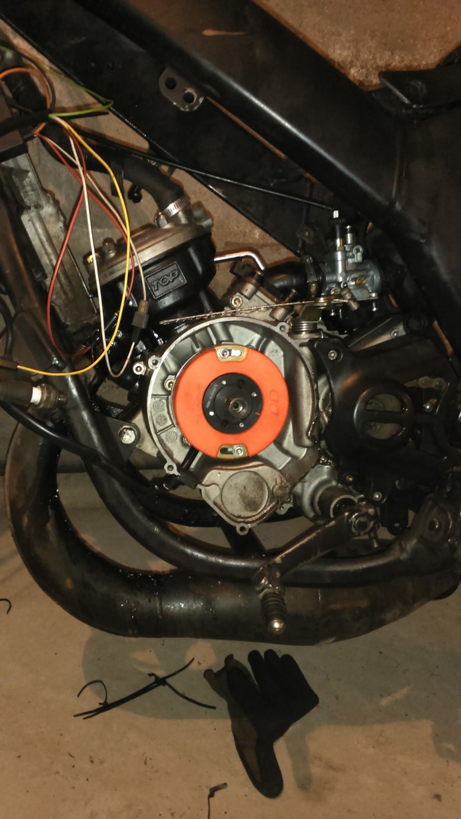

voilà mon problème j'ai passer le karcher sur ma bécane elle a brouter un peu après sa aller j'ai al direct fait 15 km de piste plu d'allumage.
je commande un allumage MVT digital direct sans batterie avec lumière depuis le temps que je devais le commander je l'installe il ne marche toujours pas j'ai supprimer mon faisceau électrique vu que je ne me sert pas ni de la batterie ni lumières ni clignotant ni neiman moto pour piste donc pas besoin je branche tout comme il faut et sa ne marche pas calage bien caler je penses ( je trouves bizarre que l'écriture mvt sur le stator soit sur le coté gauche à la verticale) mes branchements :
venant du stator: vertjaune- jaune- blanc- rougenoir
venant du cdi : noir- orange- blancnoir- rougenoir
rougenoir avec rougenoir / blancnoir avec blanc / orange à la bobine / jaune on s'en sert pas (pour moi) / vertjaune avec noir à la masse
toujours pas d'étincelle aidez moi s'il vous plaît dans l urgence !!!!!
