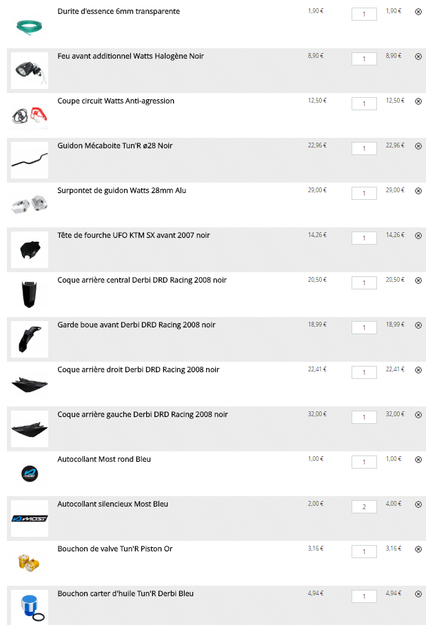

Derbiman69 Posté(e) le 24 mai 2016 Auteur Signaler Partager Posté(e) le 24 mai 2016 (modifié) Petite commande qui va être réaliser ! Voilà voilà ce qui va être commander dans quelques jours ! Restez présent Modifié le 24 mai 2016 par Derbiman69 1 Lien vers le commentaire Partager sur d’autres sites More sharing options...

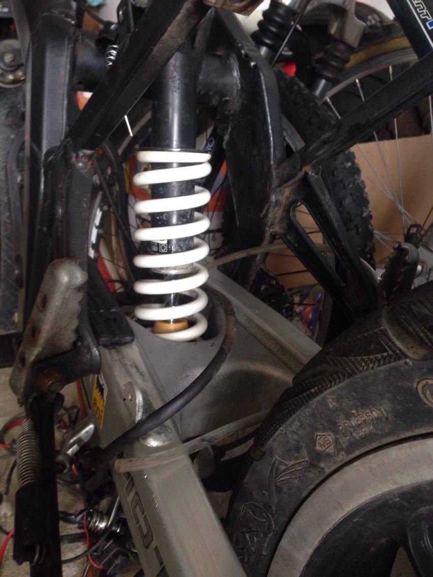

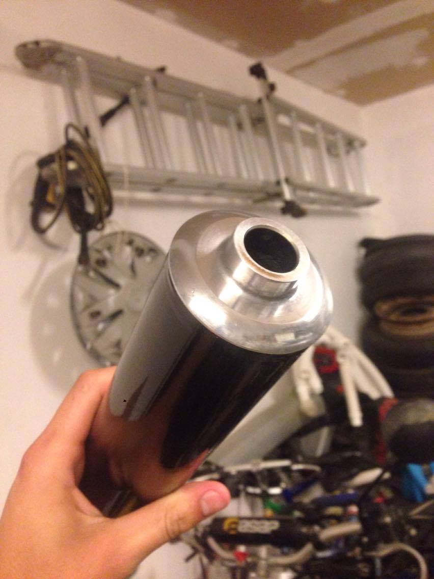

Derbiman69 Posté(e) le 29 mai 2016 Auteur Signaler Partager Posté(e) le 29 mai 2016 (modifié) Salut les gars Petite photo pour illustrer tout ce petit post La DRD a été démonter pour recevoir un gros coup de nettoyage en profondeur , une fois tout nettoyer j'attaque la renov du bras ox qui est pas mal abîmé puis la rénov du pot , en même temps Train AV et AR de DRD 03 Qui arrive ( Jante a rayon double disque , fourche double disque , bras ox + étrier et jantes ) Après reception de tout ça je fais la renov de la fourche puis des étriers puis des jantes qui vont partir en peinture Après tout ceci fais , place a la grosse commande pour remettre du neuf dans tout ça Affaire a suivre Modifié le 29 mai 2016 par Derbiman69 Lien vers le commentaire Partager sur d’autres sites More sharing options...

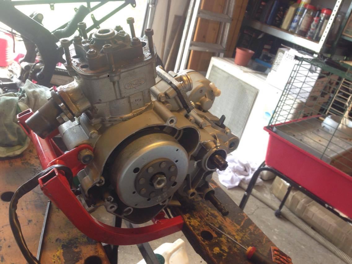

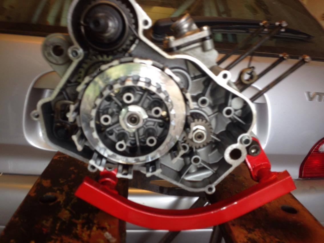

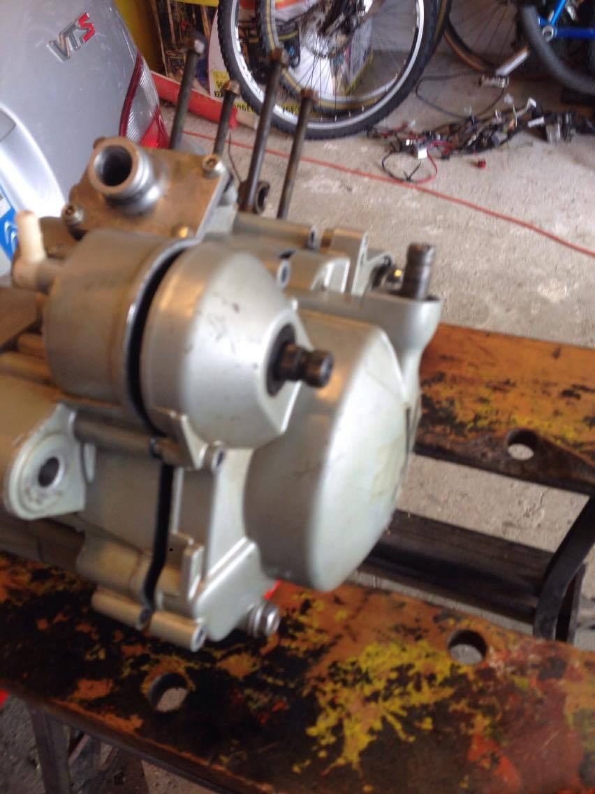

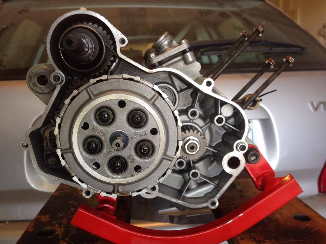

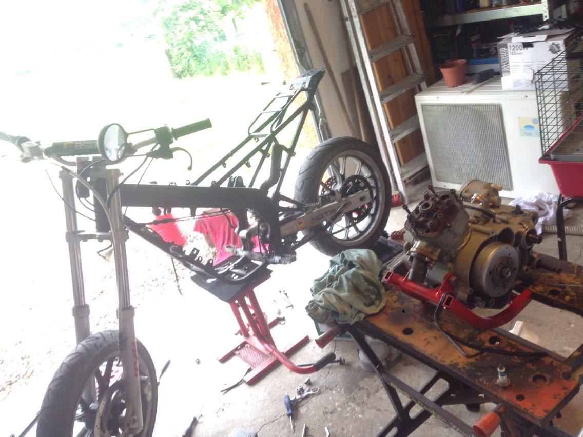

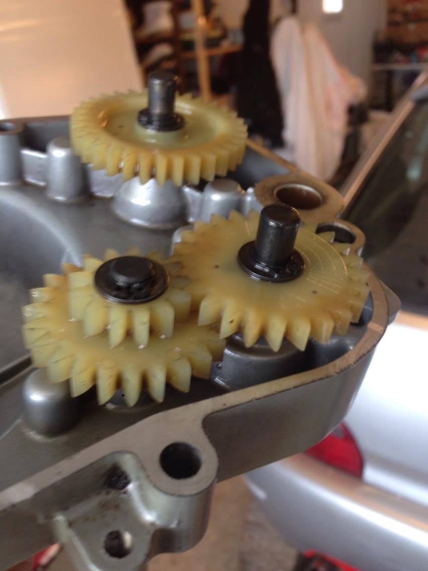

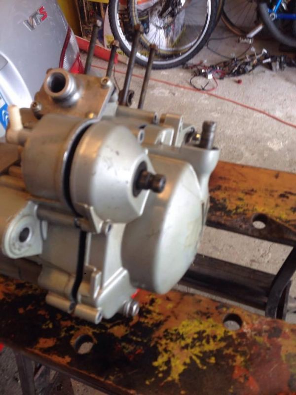

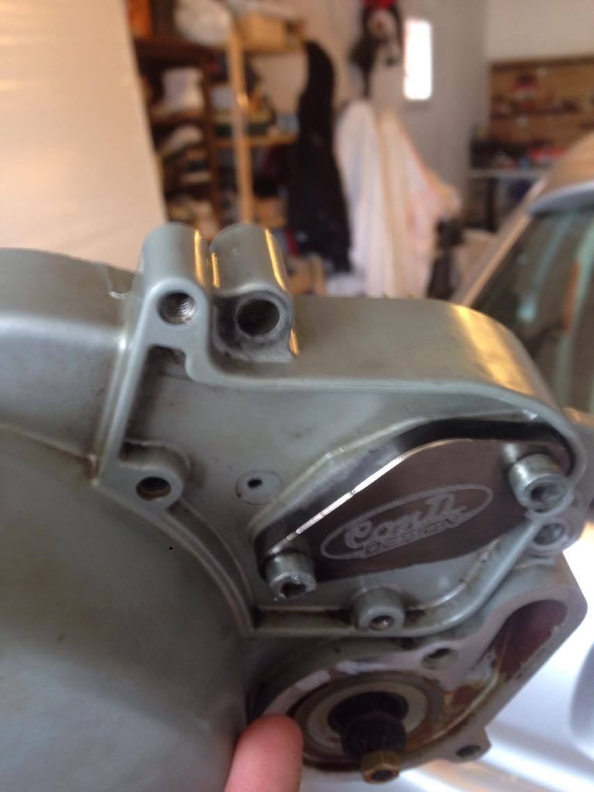

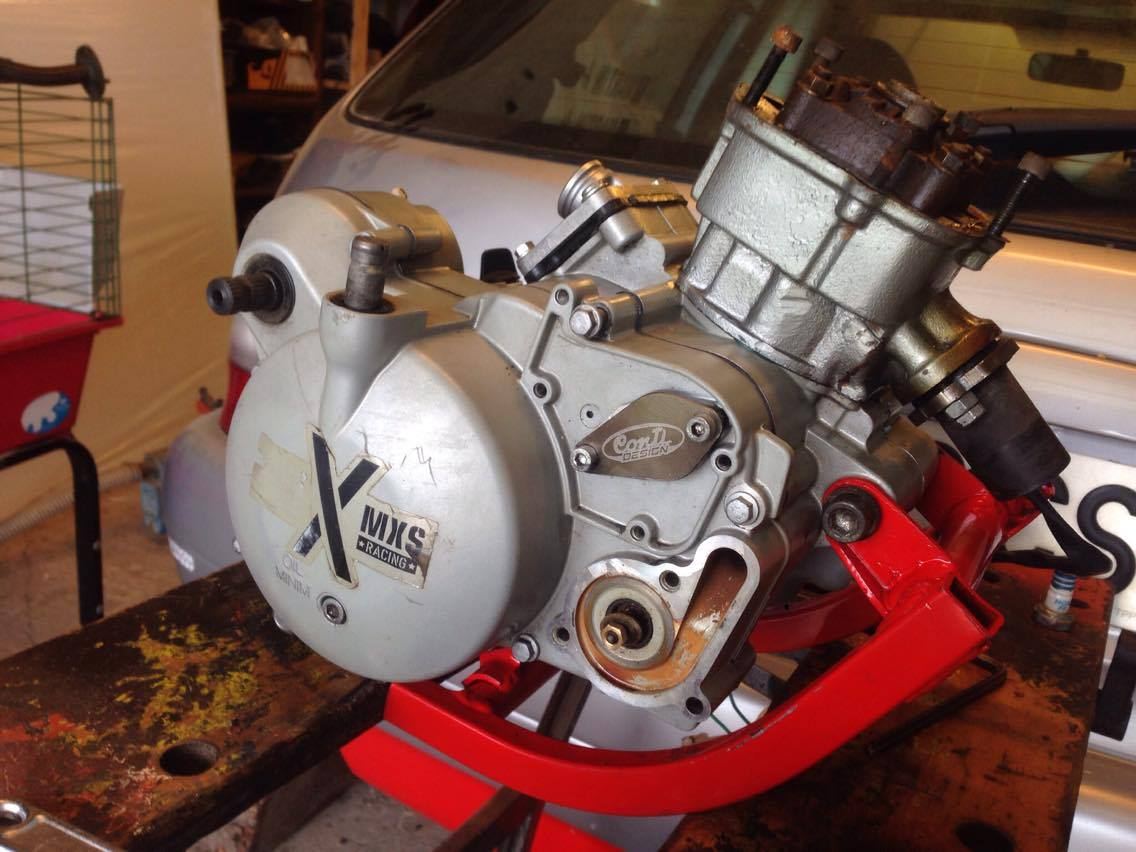

Derbiman69 Posté(e) le 1 juin 2016 Auteur Signaler Partager Posté(e) le 1 juin 2016 Alors programme du jour : Moteur tombé = Vidange , Haut moteur mort je vous épargne les photos du hm , il est complètement bouffer le mec a du faire 8amorces la xD Bas Moteur vérifier = vilebrequin aucun jeu , embrayage qui a coller mais y'avais aucune huile dans les carters.. Sinon niquel au pire j'en ai un en rab histoire de remettre le tout a neuf pompe à eau a changer par contre le spy a explosé xD Comme vous pouvez le voir dans une photo , l'erreur du débutant , l'erreur du blaireau , mettre un obturateur de pompe a huile mais... ne pas enlever les engrenages d'entrainement de la pompe a huile xD Du coup je les aies enlever , ça va gagner un peu en perf , moins de force sur le vilebrequin xD Pour ce qui ai de l'esthétique , tout le train arrière a été nettoyer et prêt a accueillir le nouveau Tout comme l'avant Bientôt pièces qui partent en peinture vous allez voir tout ça Lien vers le commentaire Partager sur d’autres sites More sharing options...

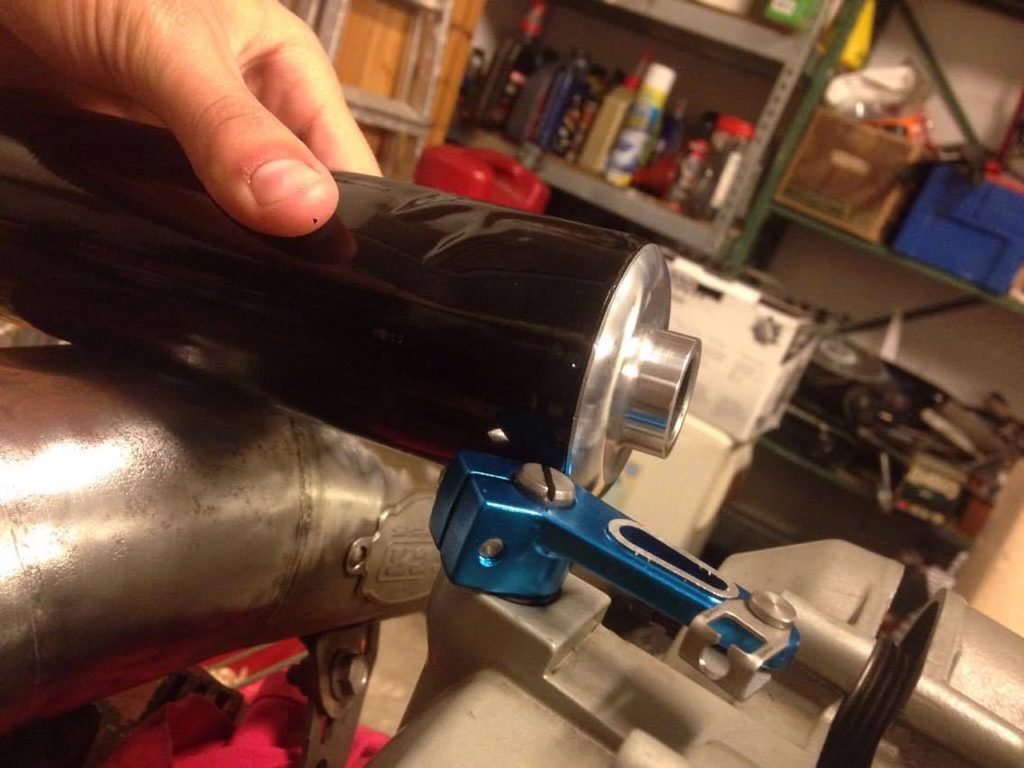

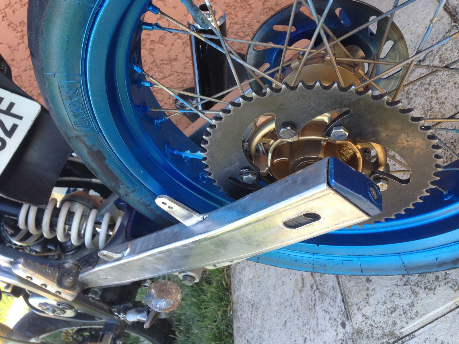

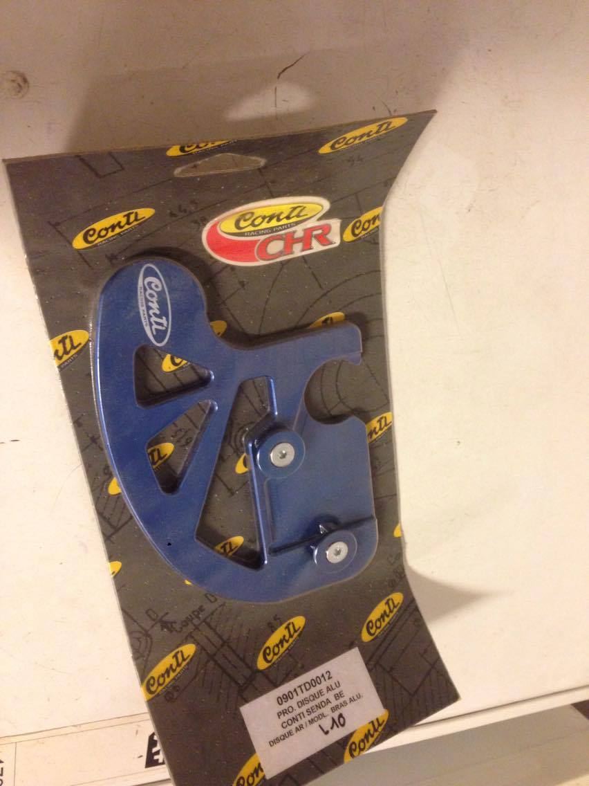

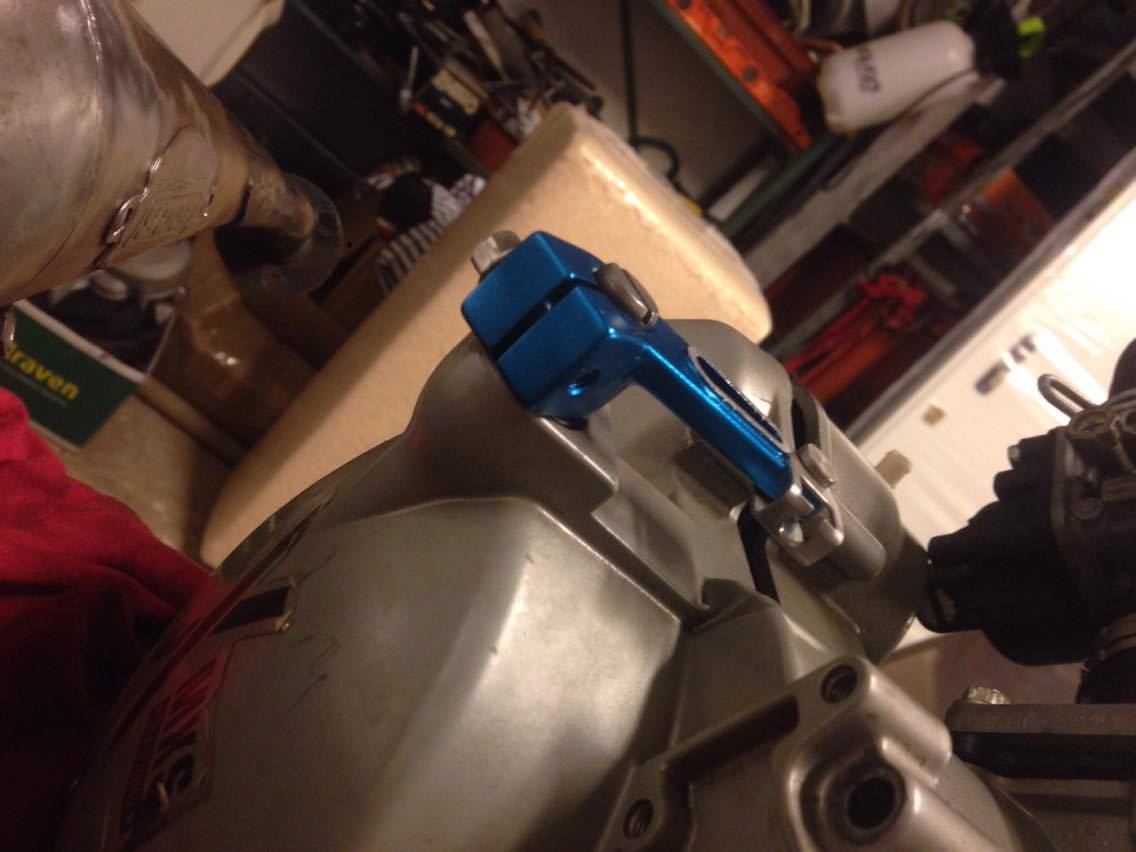

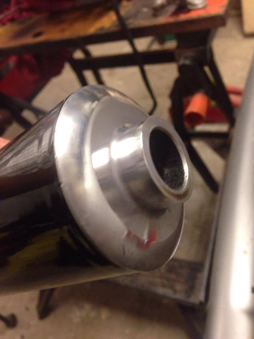

Derbiman69 Posté(e) le 3 juin 2016 Auteur Signaler Partager Posté(e) le 3 juin 2016 Aujourd'hui reception de 2 Pièces Biellette d'embrayage bleu anodisé + protège disque anodisé bleu J'ai refais le SCR Corse aussi , lui donner un coup de jeune ça lui fait du bien Nettoyage du bras alu + biellette pour la prochaine peinture Lien vers le commentaire Partager sur d’autres sites More sharing options...

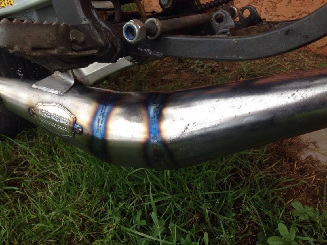

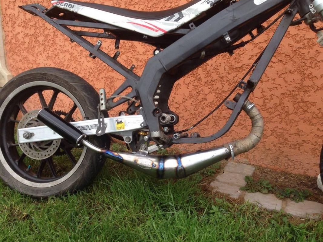

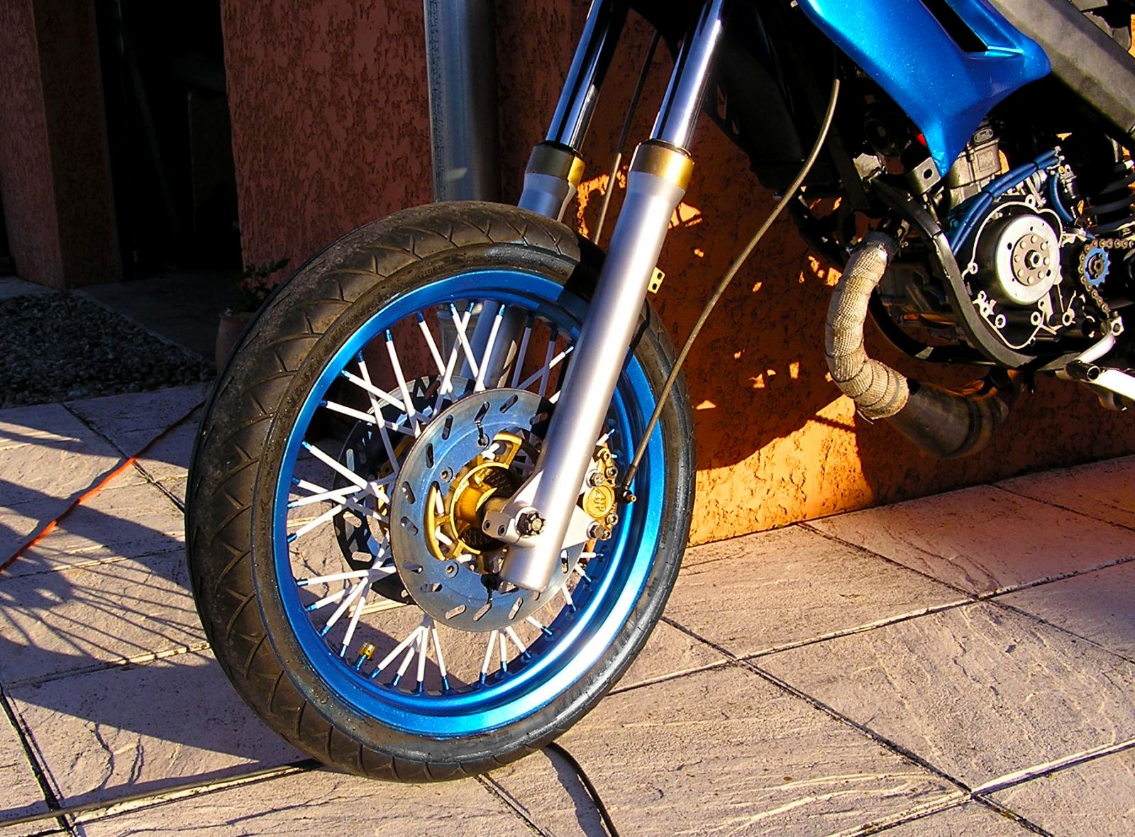

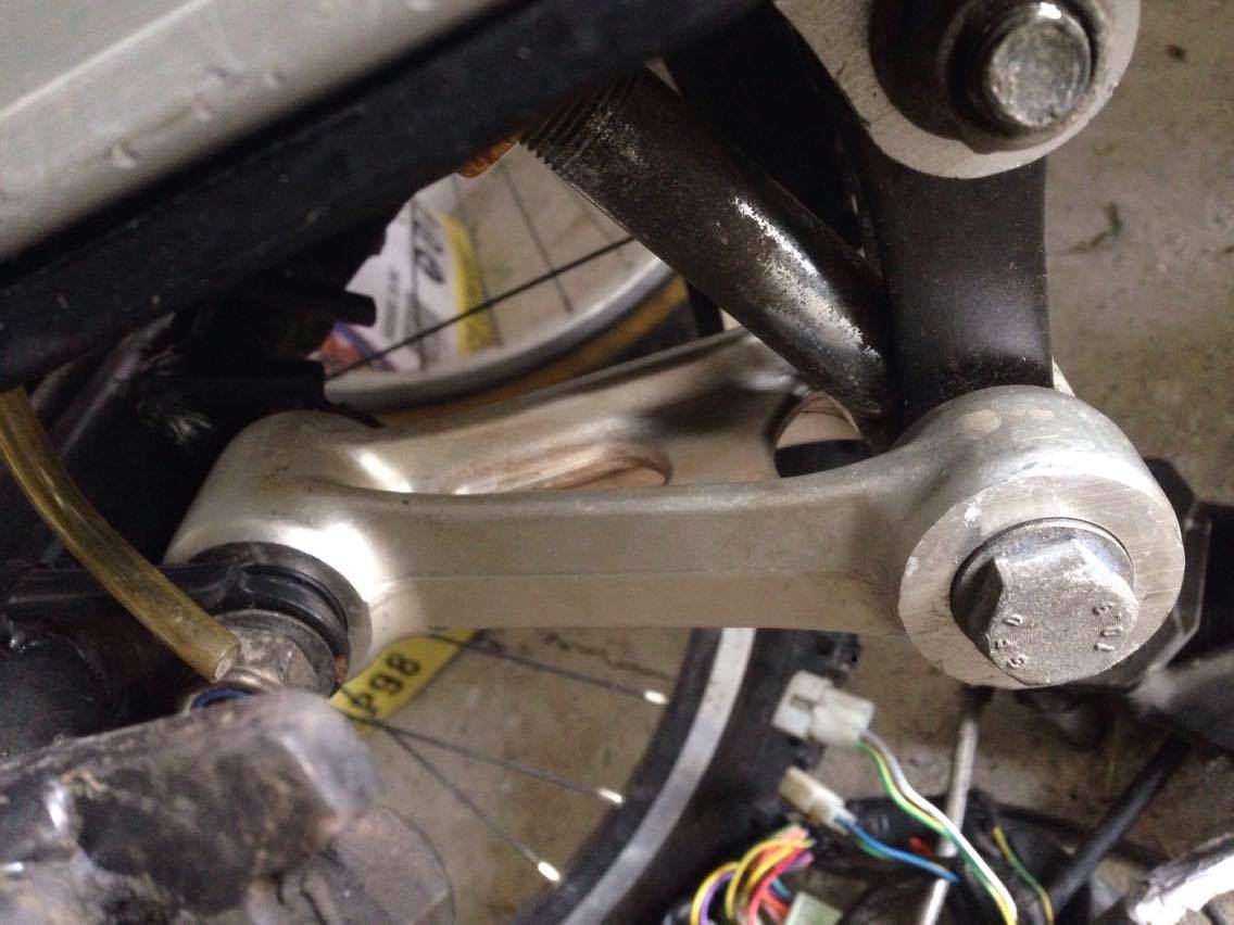

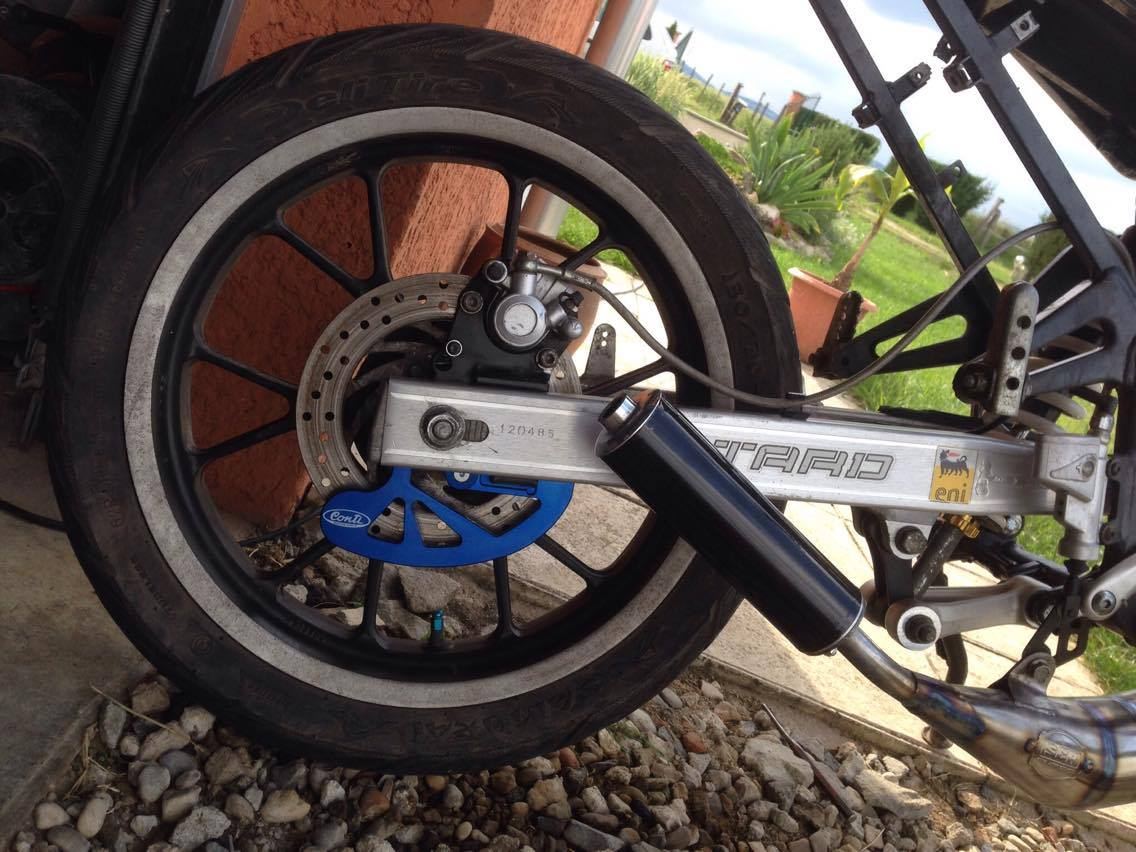

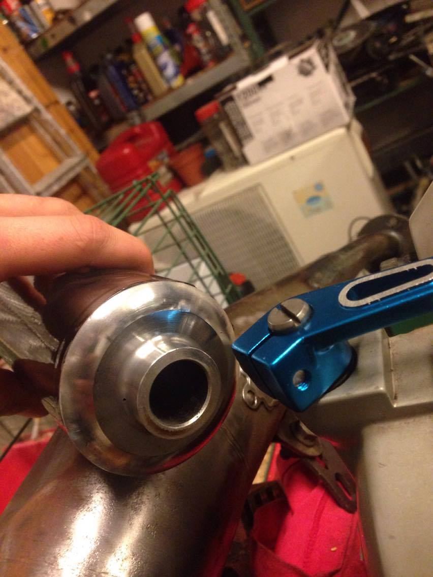

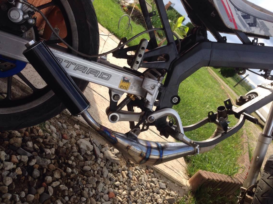

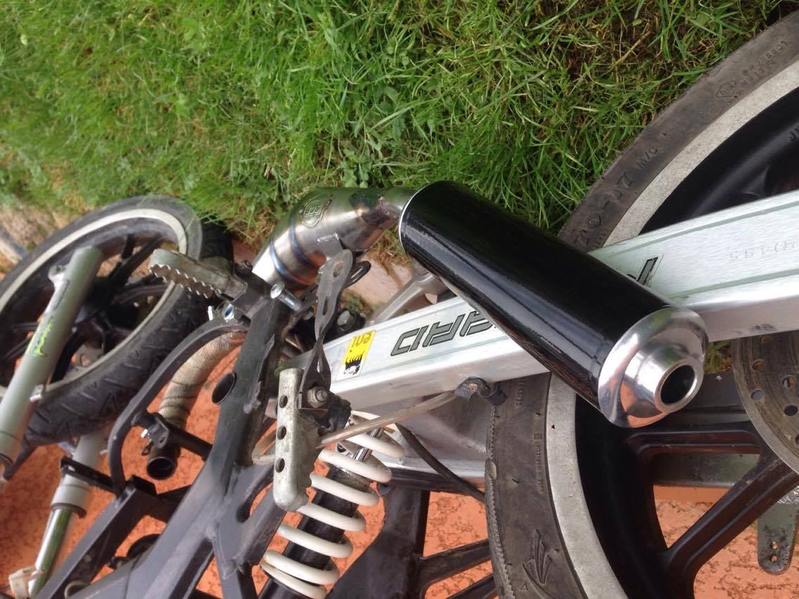

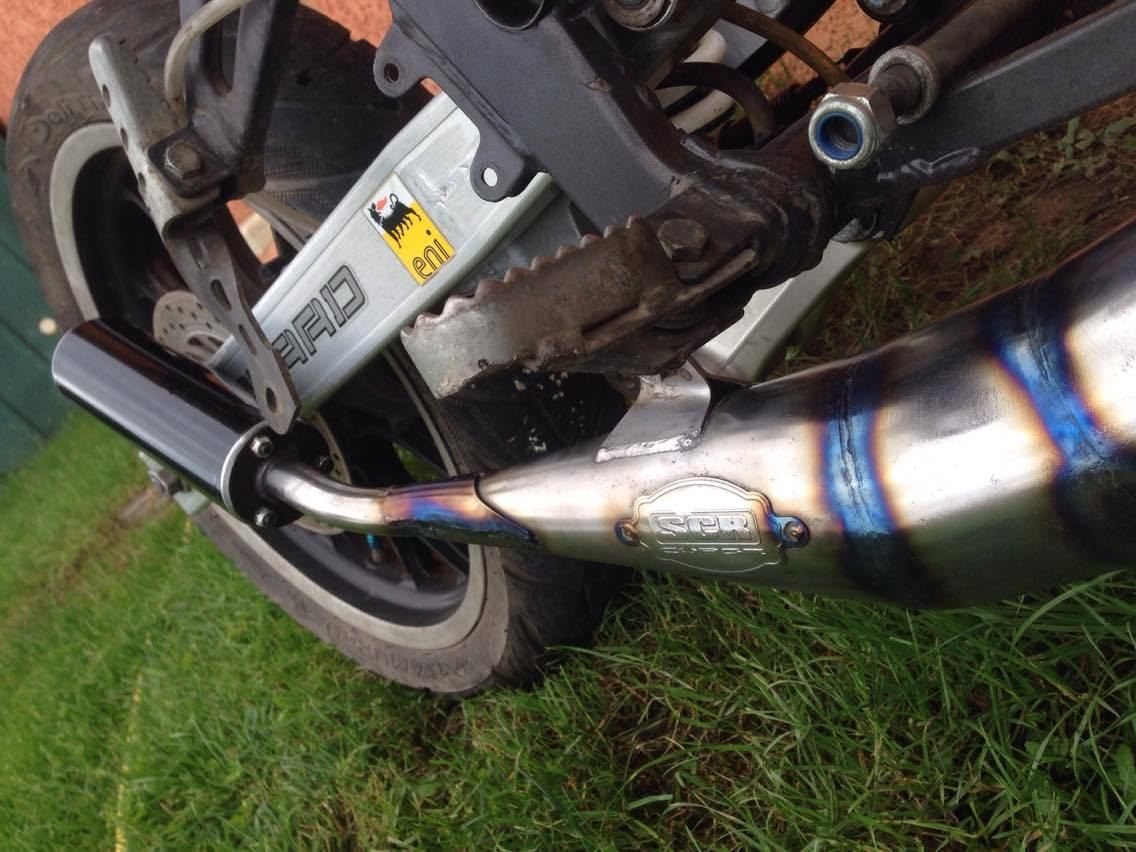

Derbiman69 Posté(e) le 4 juin 2016 Auteur Signaler Partager Posté(e) le 4 juin 2016 il y a 4 heures, alexdu56 a dit : Pour l'instant , sa démarre super bien , bon courage à toi pour ton projet Merci bien Bon voilà protège disque bleu posé avec le pot fixé correctement + système de frein arrière installé ça commence a me plaire cette histoire *_* 1 Lien vers le commentaire Partager sur d’autres sites More sharing options...

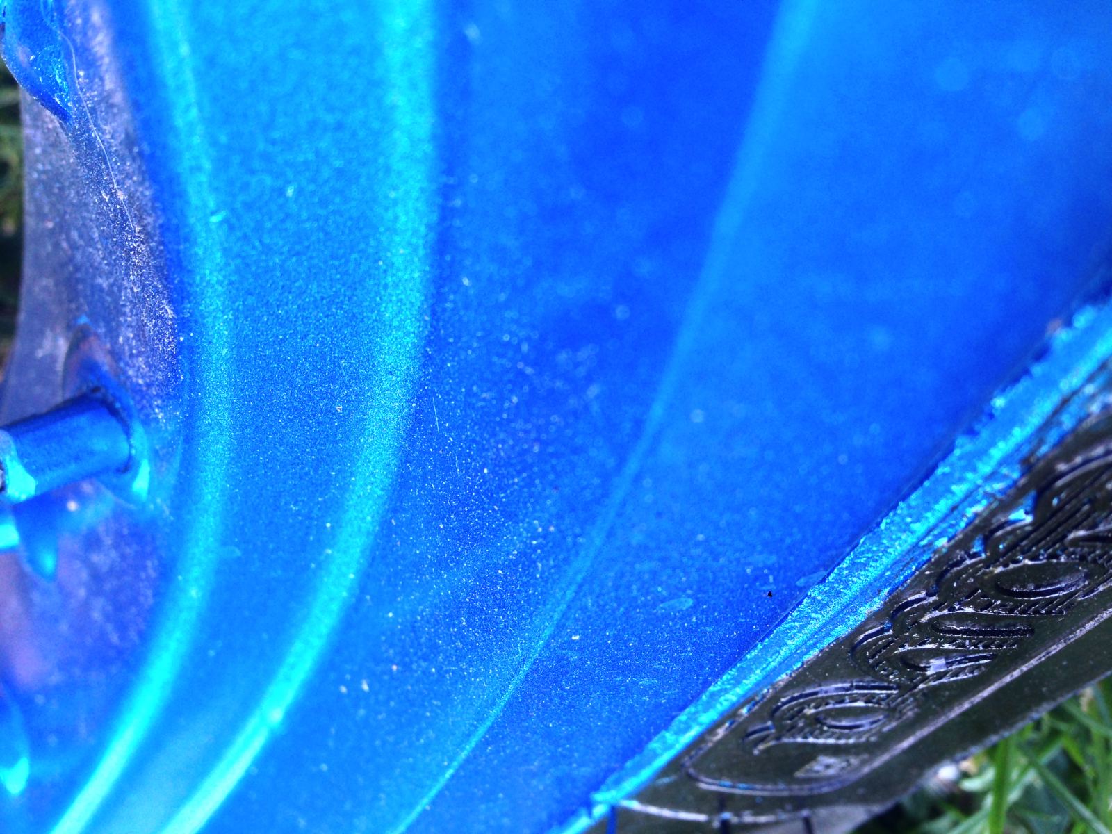

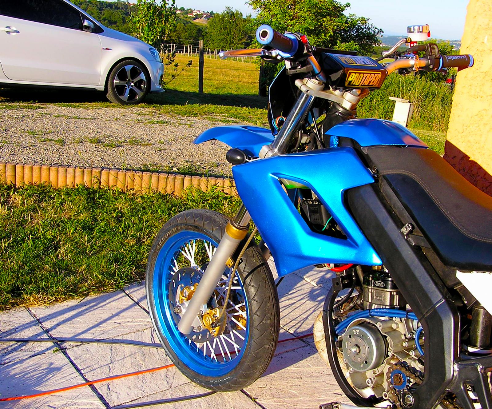

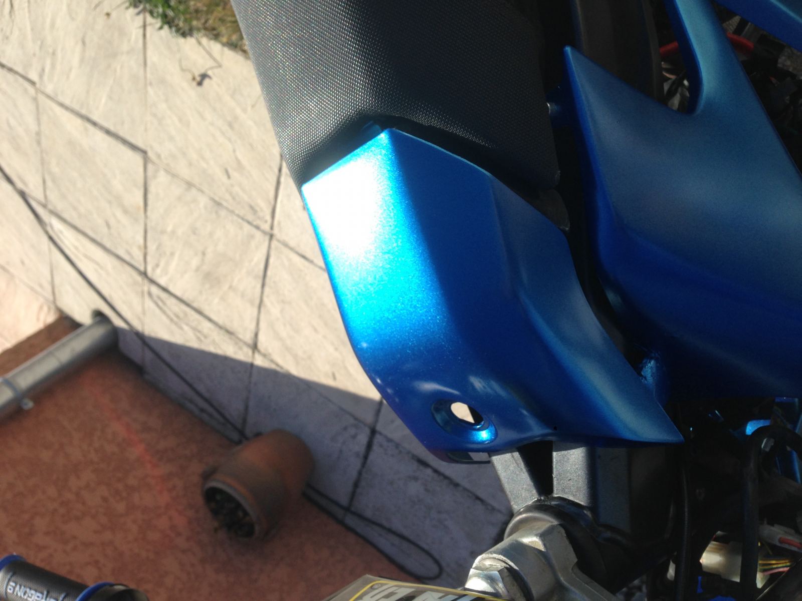

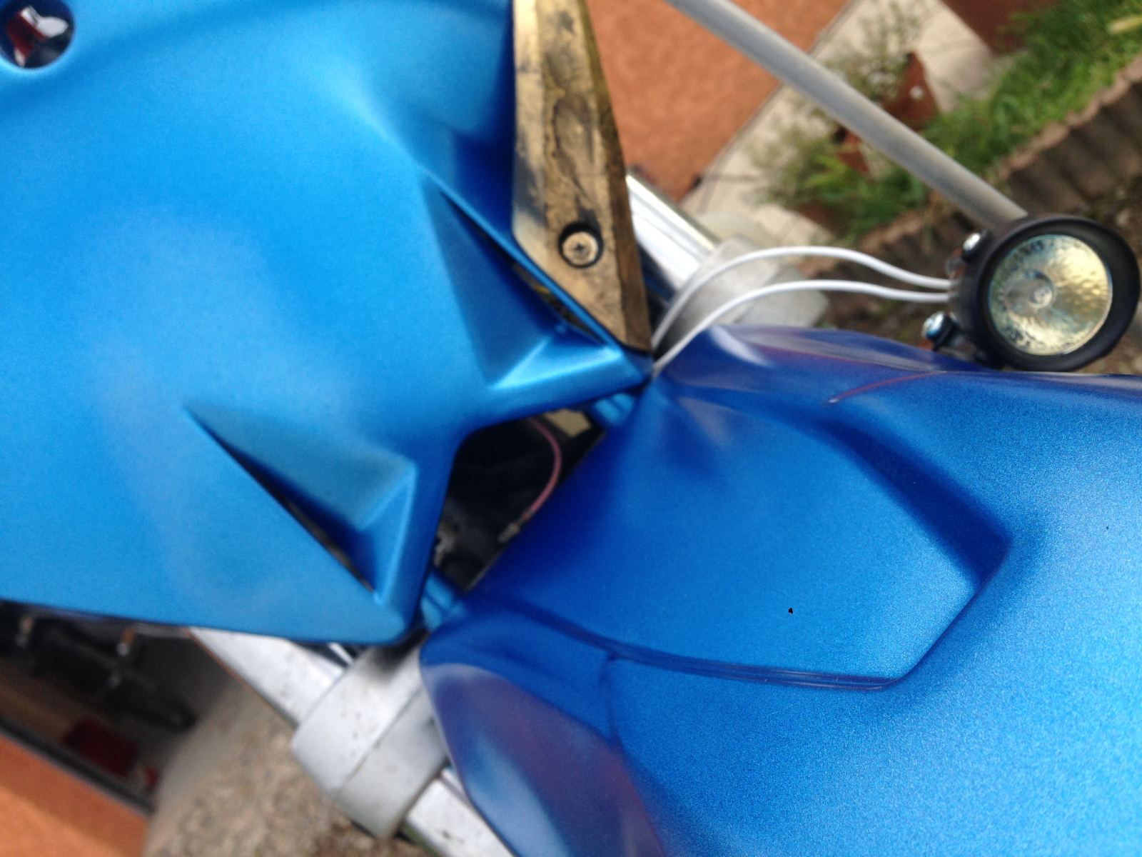

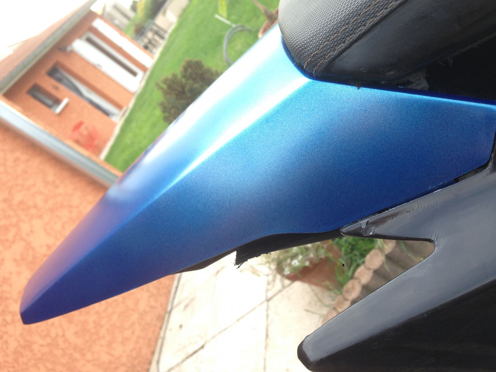

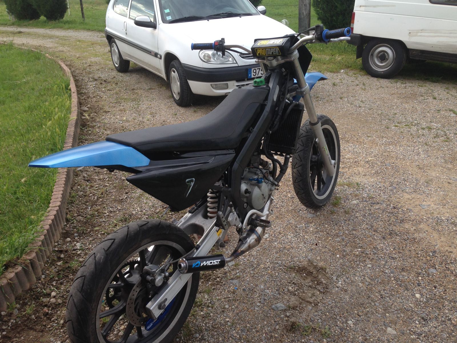

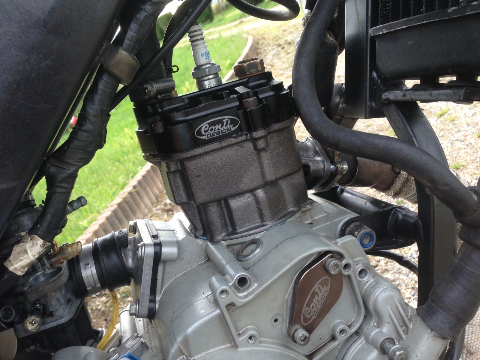

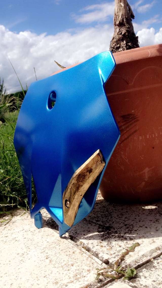

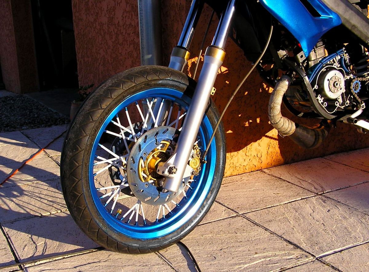

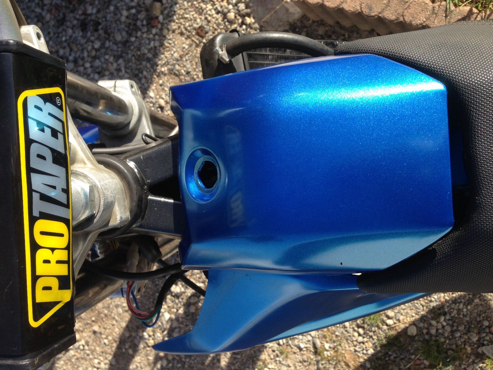

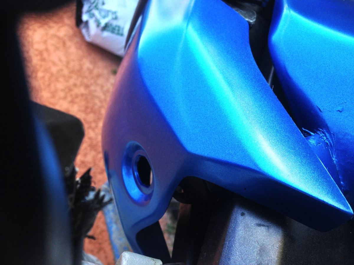

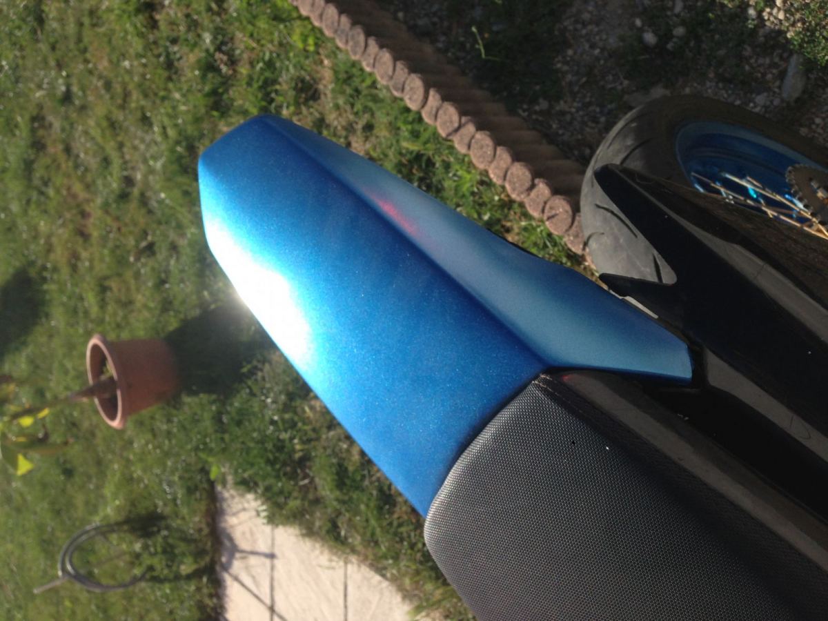

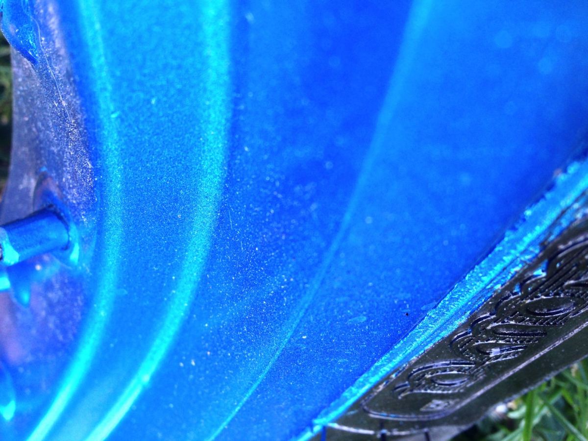

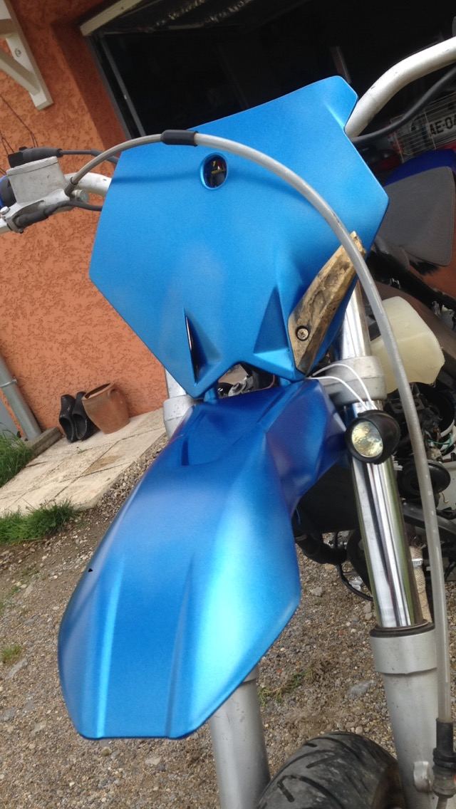

Derbiman69 Posté(e) le 19 juin 2016 Auteur Signaler Partager Posté(e) le 19 juin 2016 Bon les mecs petites peinture toute fraîche , petit test avec carénages monter ça rend plutot bien ! Les carénages noirs seront blanc pur ! Il faut aussi une couche de vernis sur le bleu métallisé Sinon culasse conti noir qui est arriver ça rend bien , mieux que la culasse origine 3 Lien vers le commentaire Partager sur d’autres sites More sharing options...

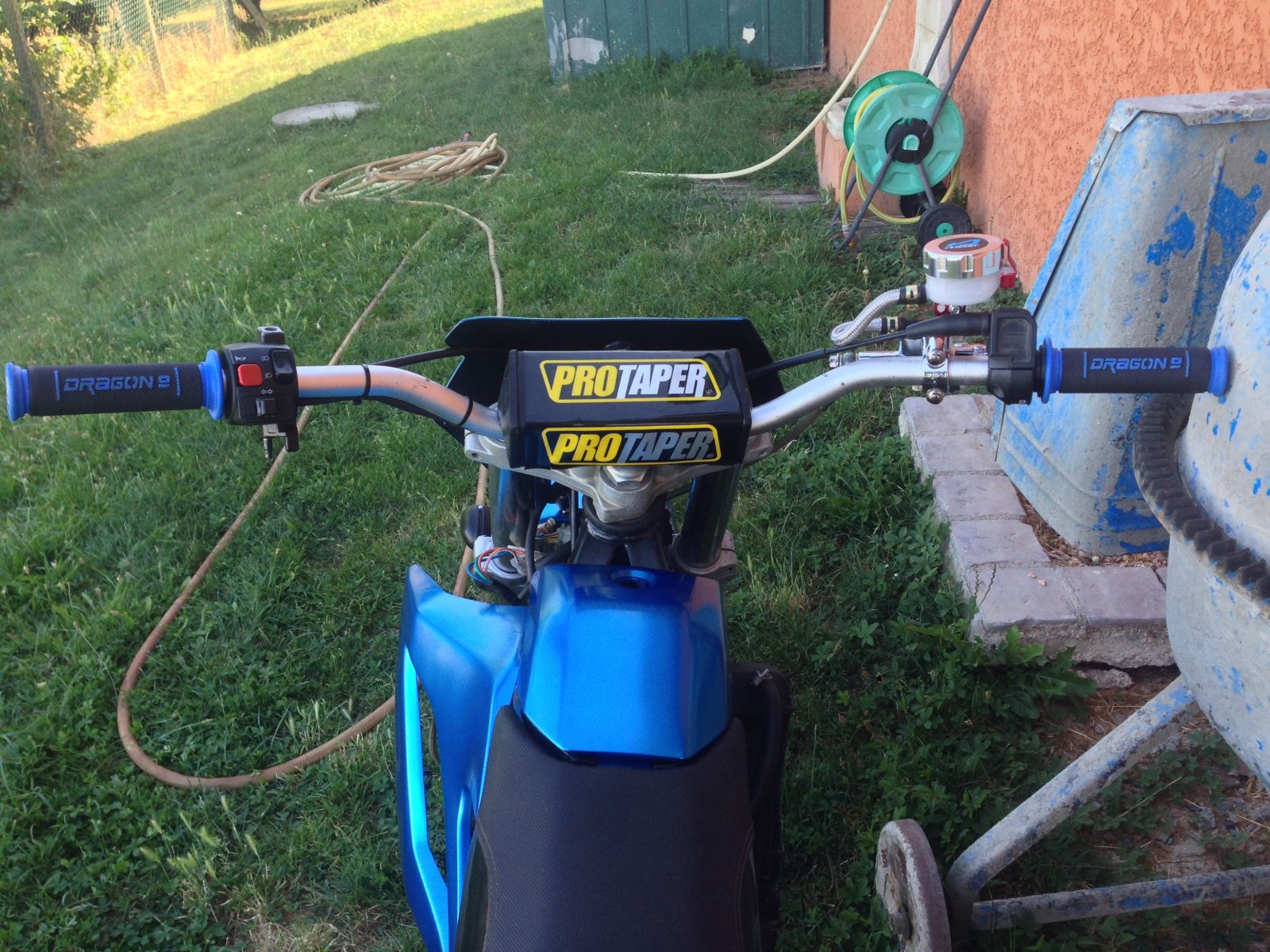

Derbiman69 Posté(e) le 5 juillet 2016 Auteur Signaler Partager Posté(e) le 5 juillet 2016 Lien vers le commentaire Partager sur d’autres sites More sharing options...

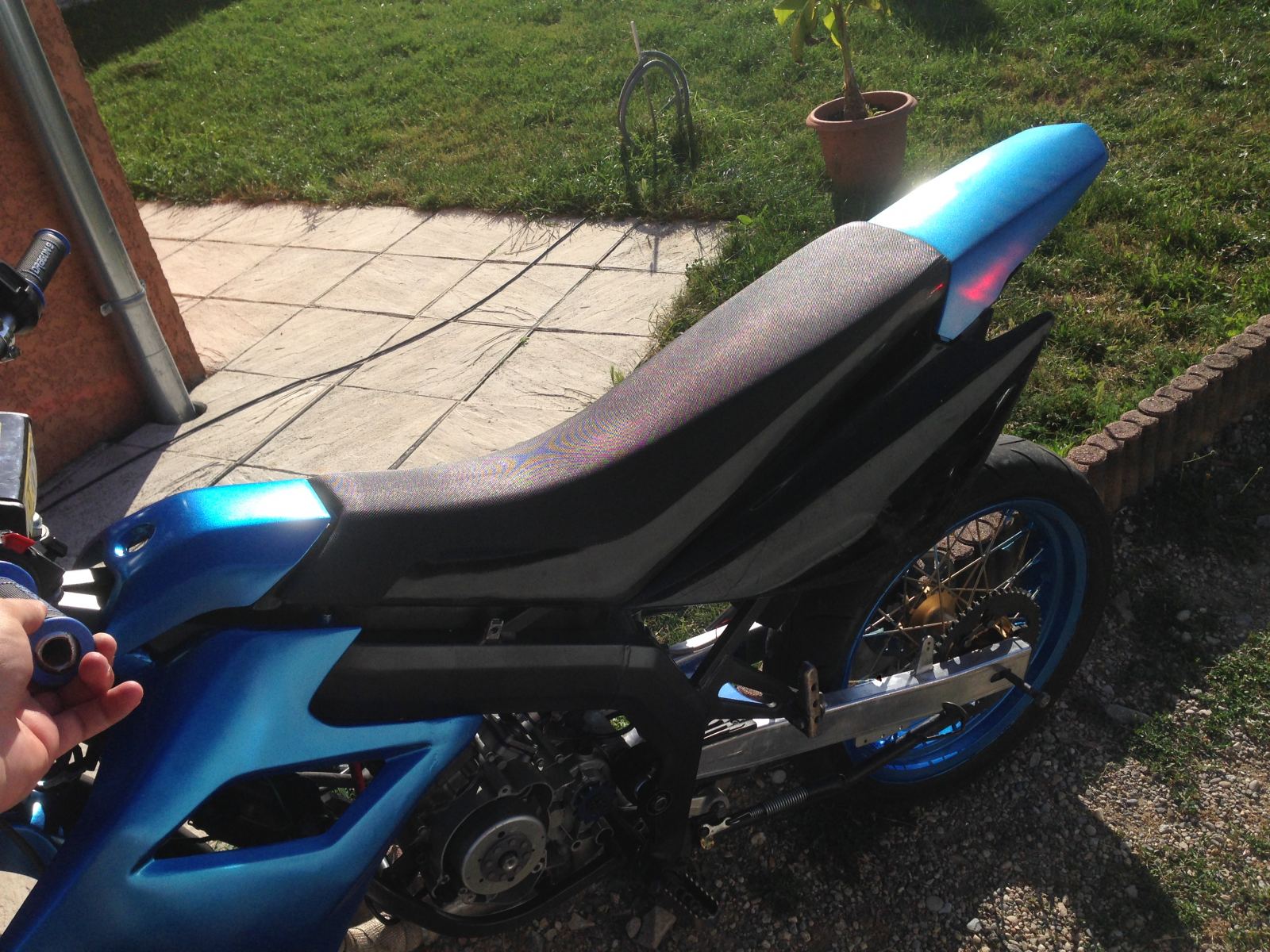

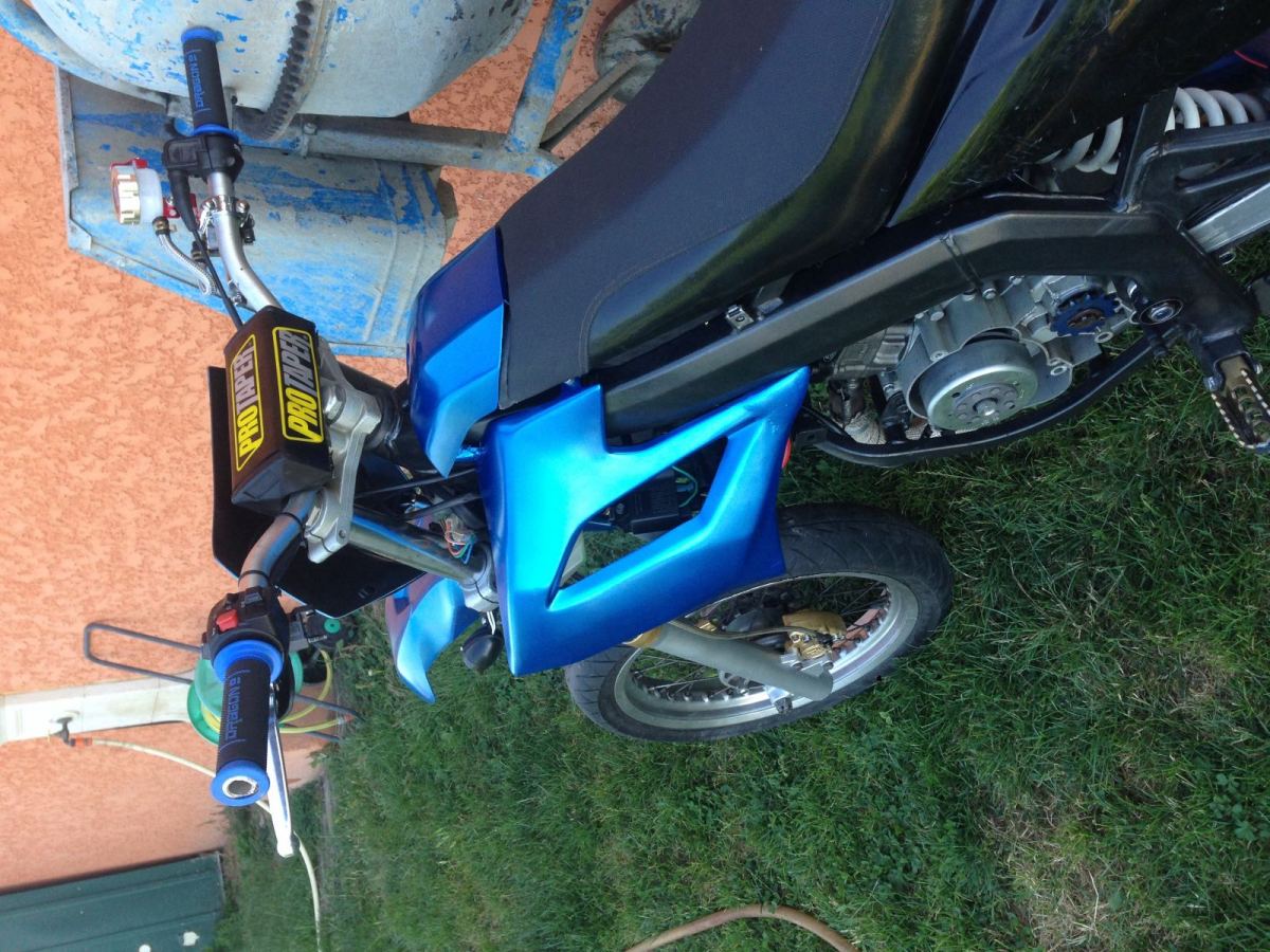

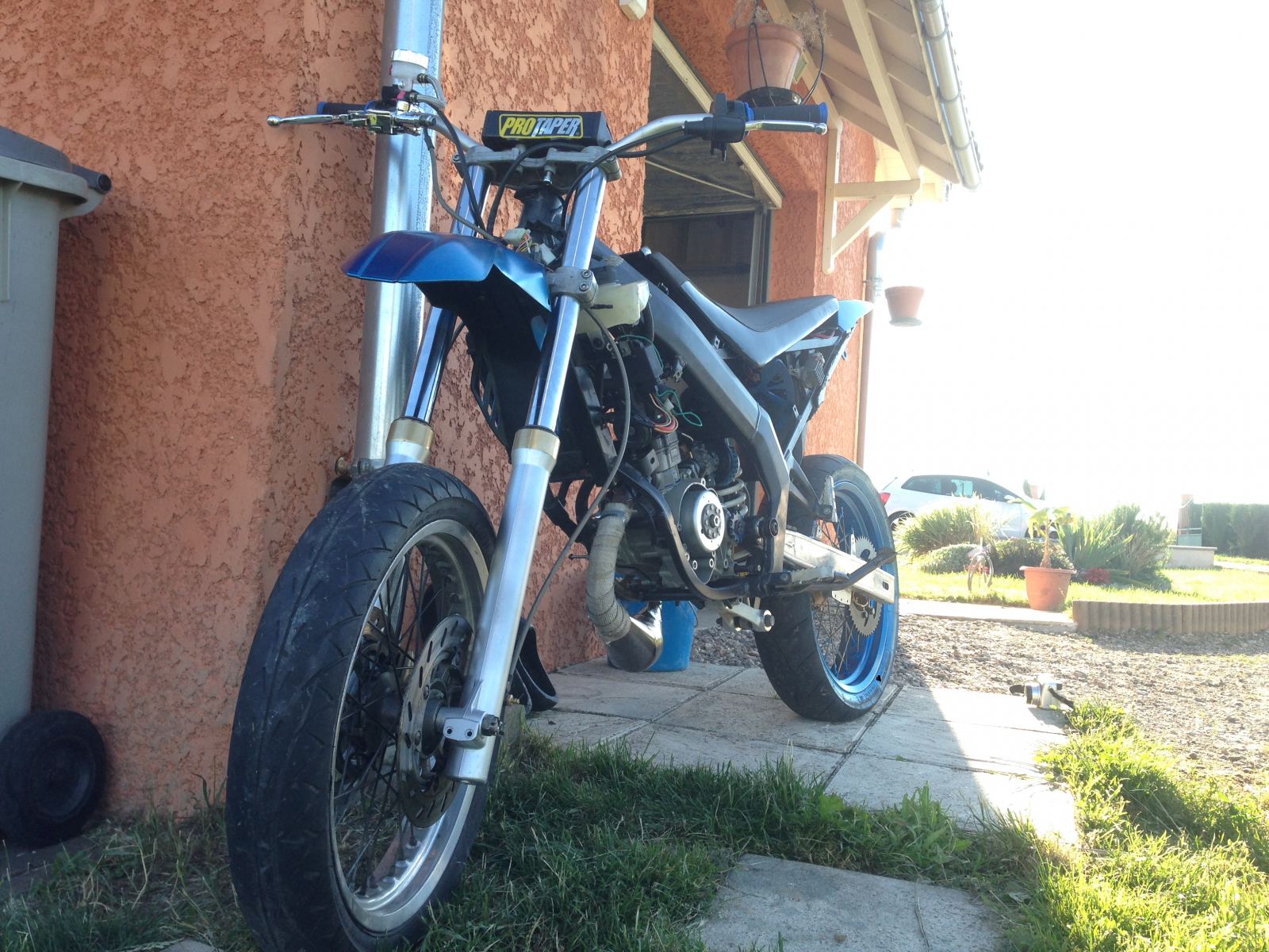

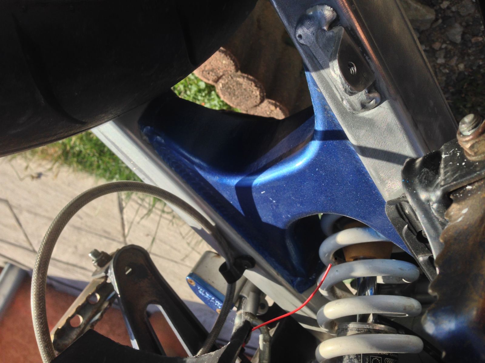

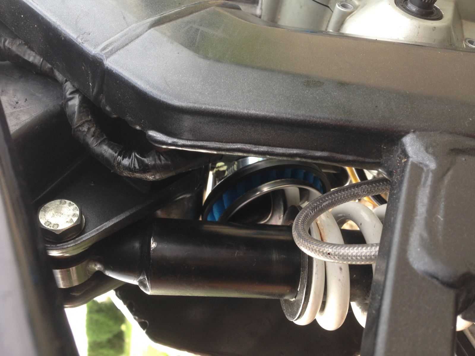

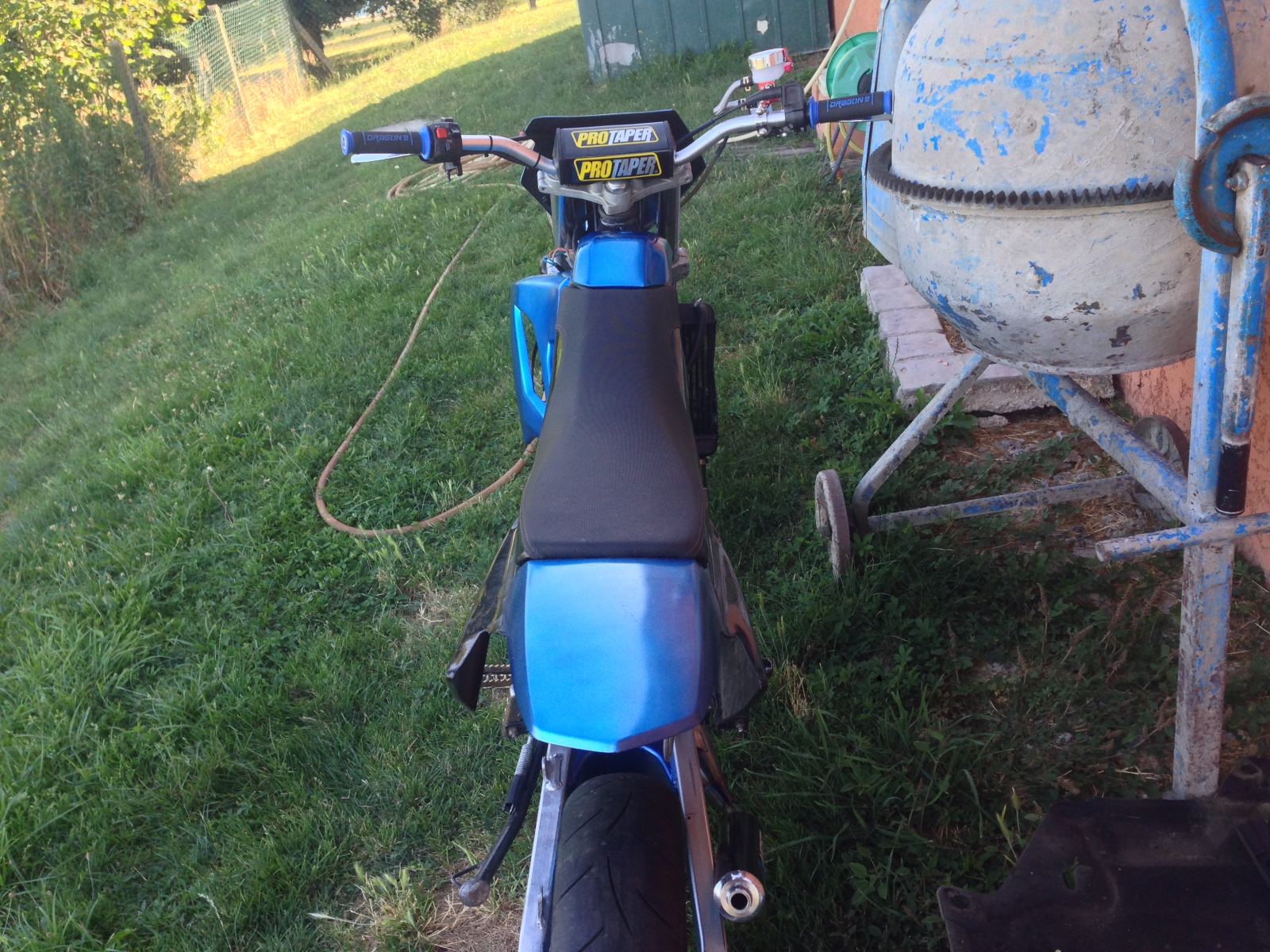

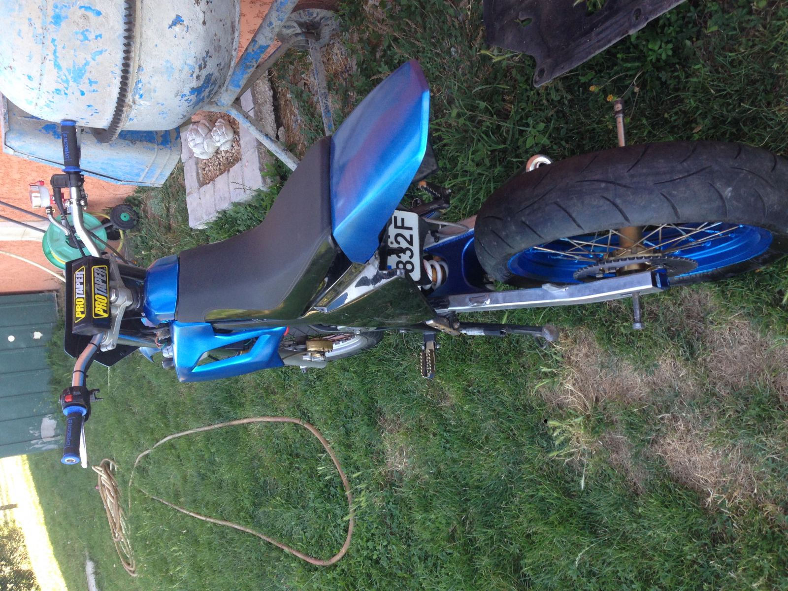

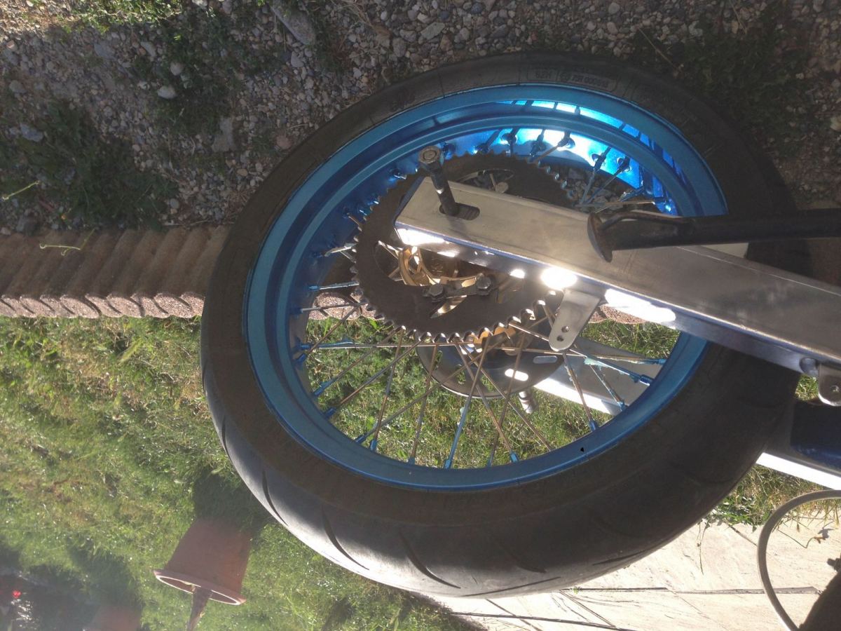

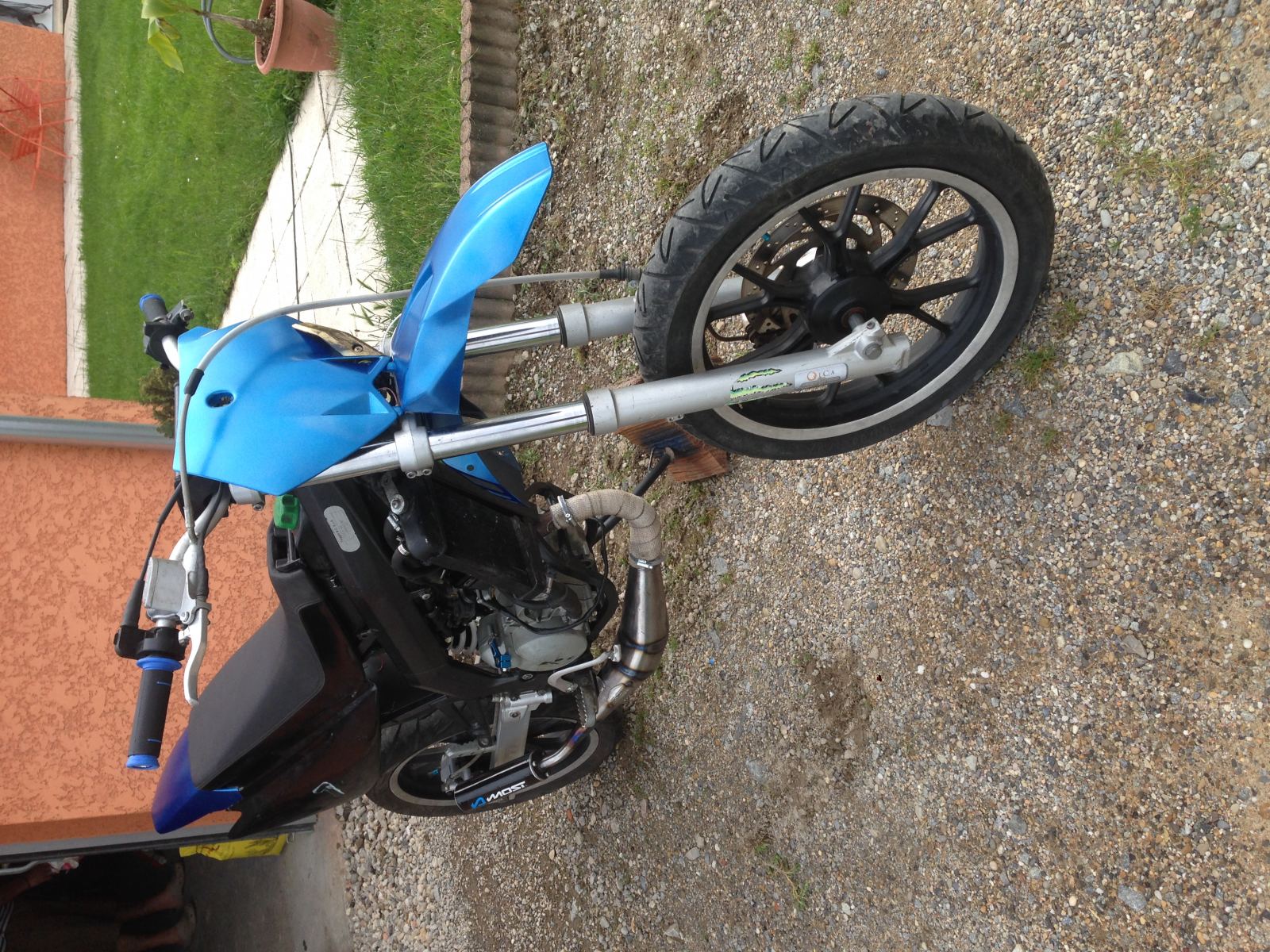

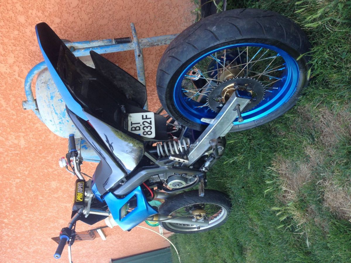

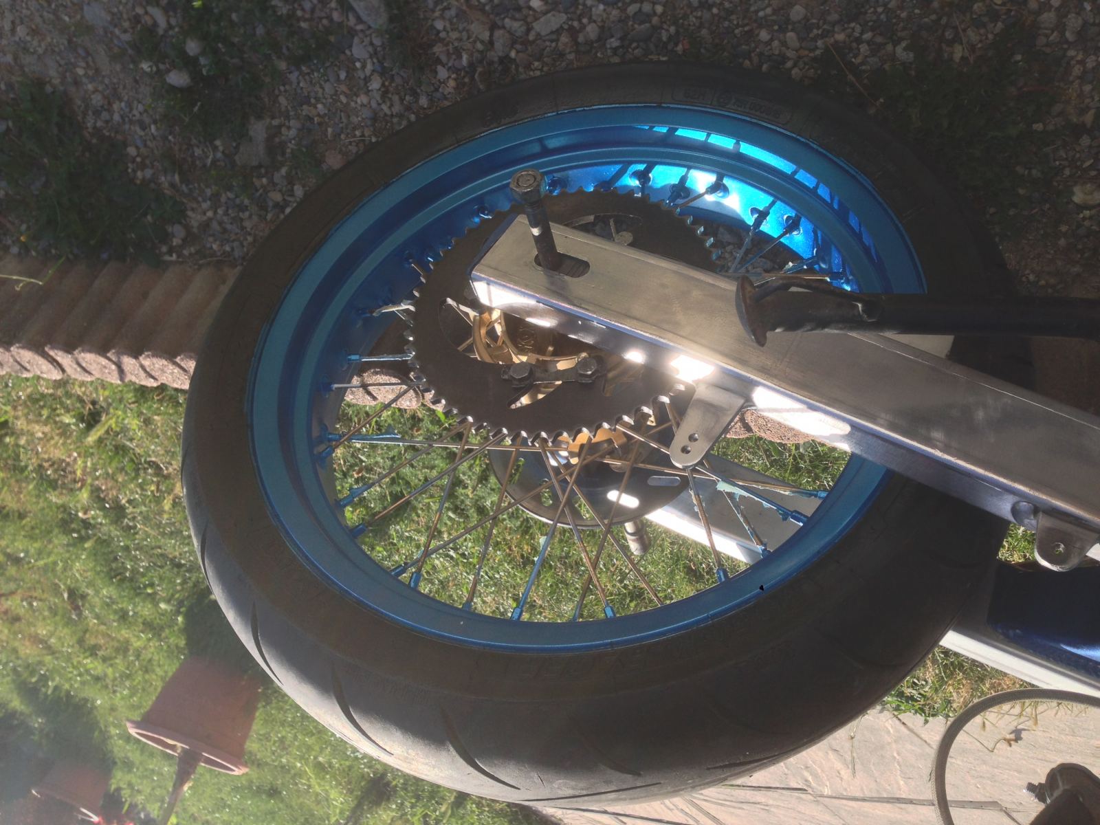

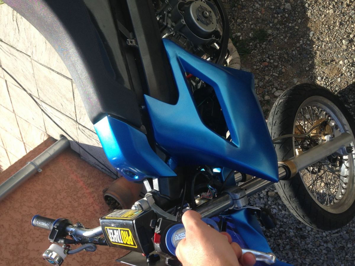

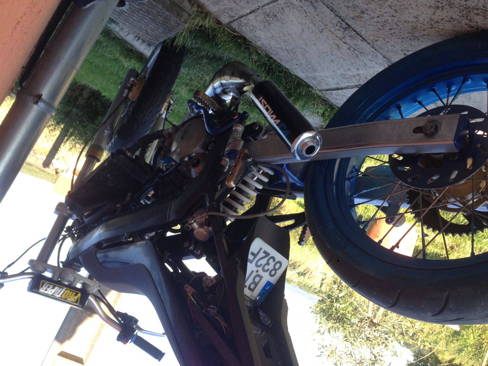

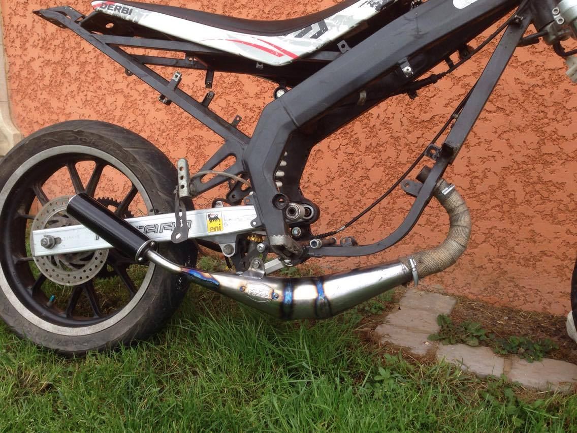

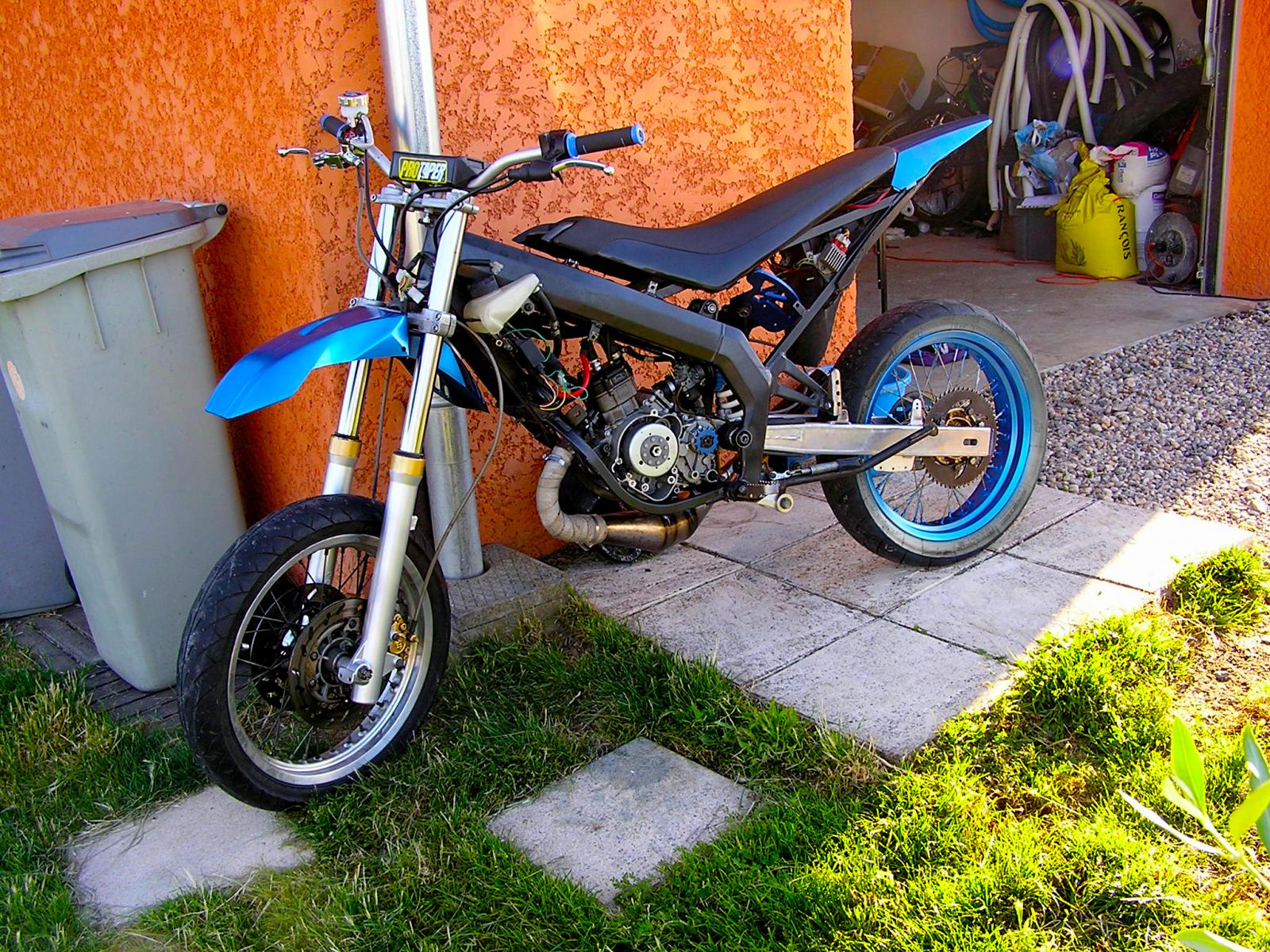

Derbiman69 Posté(e) le 7 août 2016 Auteur Signaler Partager Posté(e) le 7 août 2016 voilà je sort de mon cercueil un peu La DRD avance a grand pas ! Pas beaucoup de news en ce moment .. J'ai un problème au genoux donc galère un peu à faire de la méca "Désolé pour les photos à l'envers , c'est le site qui les mets comme ça :/" Lien vers le commentaire Partager sur d’autres sites More sharing options...

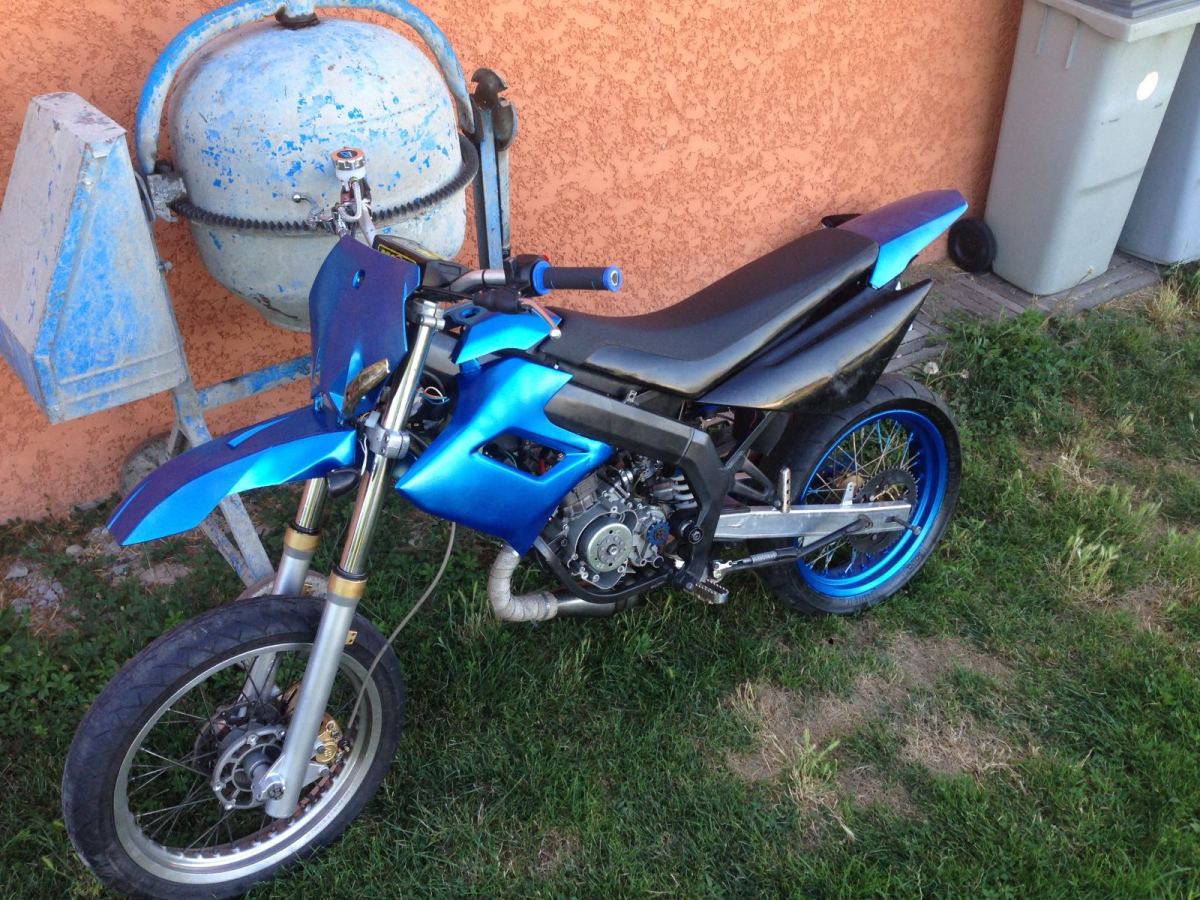

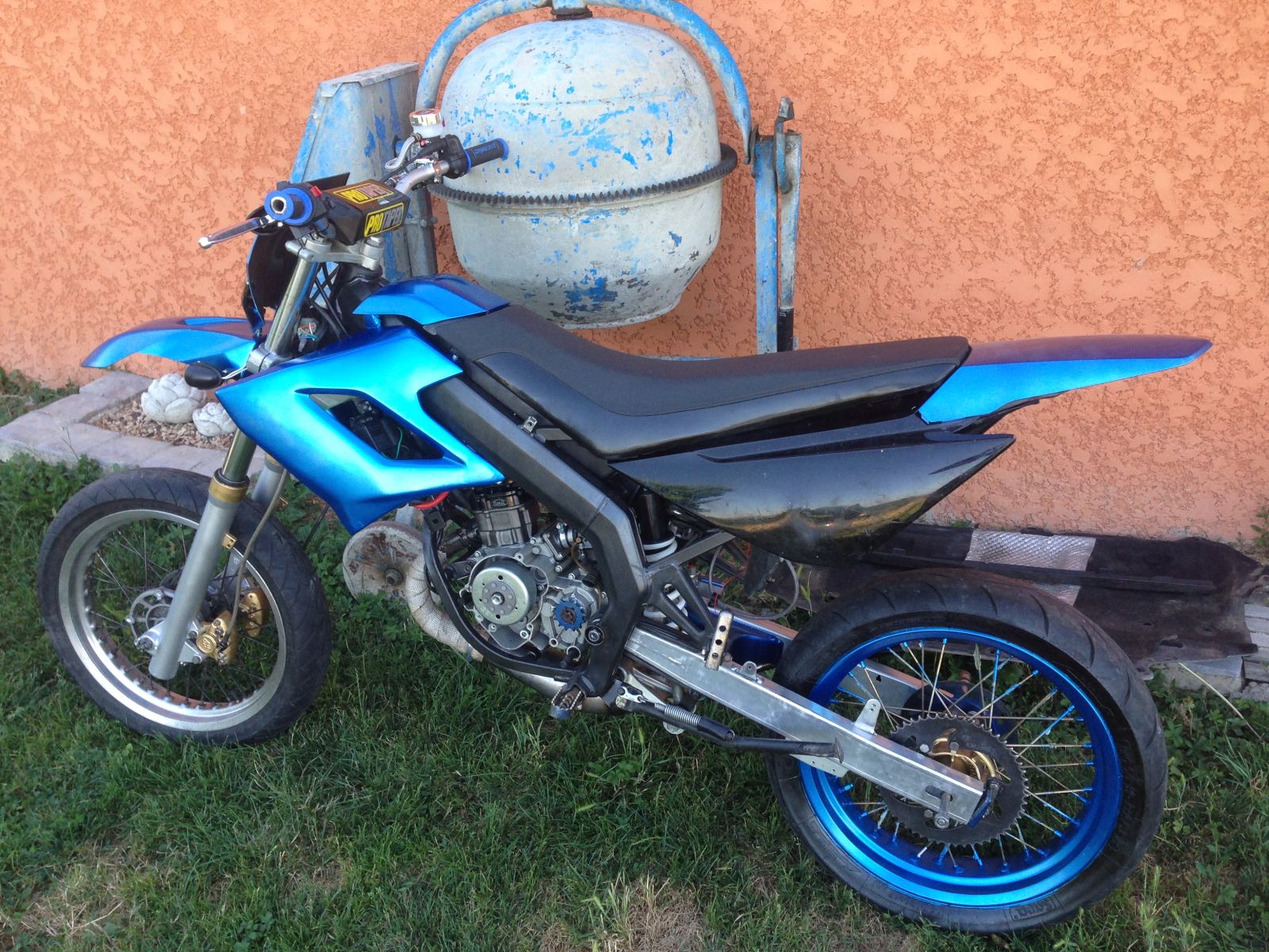

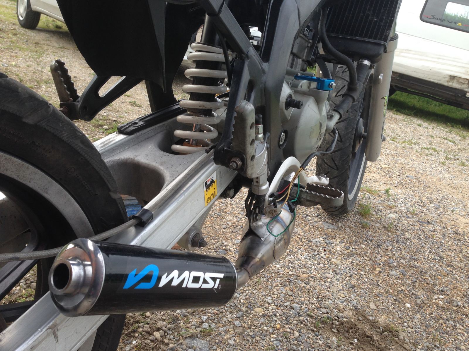

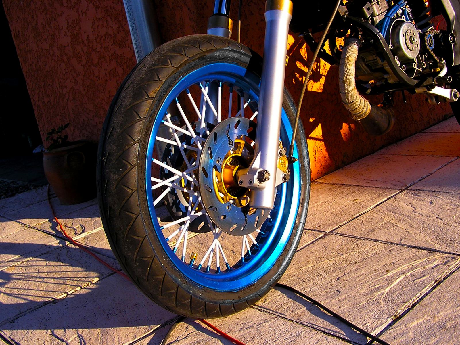

Derbiman69 Posté(e) le 25 août 2016 Auteur Signaler Partager Posté(e) le 25 août 2016 1 Lien vers le commentaire Partager sur d’autres sites More sharing options...
luffy34970 Posté(e) le 26 août 2016 Signaler Partager Posté(e) le 26 août 2016 ca avance bien a ceux que je vois Lien vers le commentaire Partager sur d’autres sites More sharing options...
Gueko Posté(e) le 27 août 2016 Signaler Partager Posté(e) le 27 août 2016 Je me demandais un style quand j'ai regardé le moment où elle avait une jante bleu et poli à l'avant, laissé là jante bleu à l'arrière avec des couvre rayons noir et faire une jante noir à l'avant avec des couvres rayons bleu, dur de s'imaginer le truc comme ça mais je pense que sa aurait donné quelque chose sympa Sinon j'adore quand même Lien vers le commentaire Partager sur d’autres sites More sharing options...
