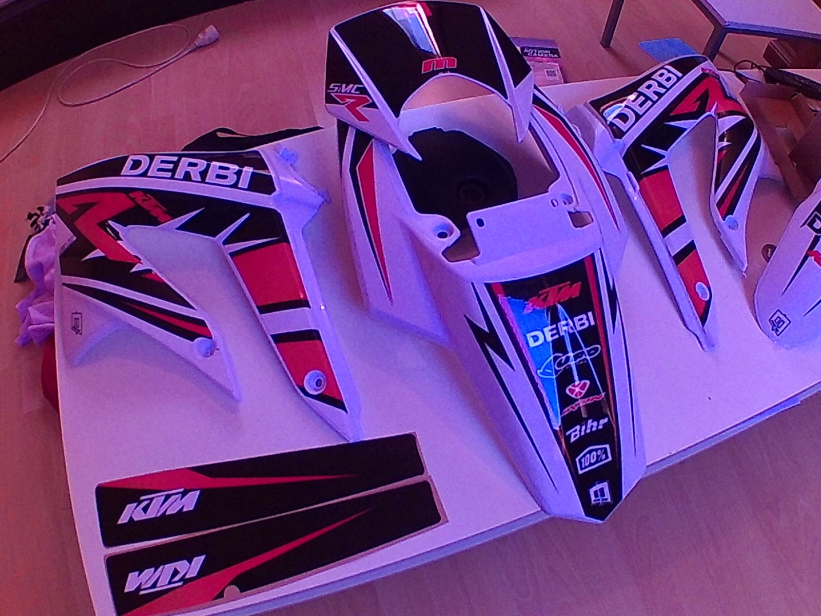

Namezi Posté(e) le 23 août 2016 Auteur Signaler Partager Posté(e) le 23 août 2016 (modifié) Bonjour, je rentre de vacances ( sur la route ) d'ici un jour ou deux je reprend le projet, le kit déco est arrivé il est prêt à être monté, des photos bientôt !! ( Le post a bug ça fait 5H je l'ai mis ahah ) La photo ! Je vous montrerai une fois monté et avec mon nouveau téléphone car là la qualité... xd Modifié le 23 août 2016 par Namezi Erreur ^^ 1 Lien vers le commentaire Partager sur d’autres sites More sharing options...
Gueko Posté(e) le 23 août 2016 Signaler Partager Posté(e) le 23 août 2016 ça a l'air sympa, à voir une fois monté Lien vers le commentaire Partager sur d’autres sites More sharing options...
Namezi Posté(e) le 23 août 2016 Auteur Signaler Partager Posté(e) le 23 août 2016 Oui vivement ahah, après je vais faire des custom à base de liseret et petites astuces du genre 1 Lien vers le commentaire Partager sur d’autres sites More sharing options...
Gueko Posté(e) le 23 août 2016 Signaler Partager Posté(e) le 23 août 2016 Vivement les photos 1 Lien vers le commentaire Partager sur d’autres sites More sharing options...
luffy34970 Posté(e) le 23 août 2016 Signaler Partager Posté(e) le 23 août 2016 je l aime trop ce kit deco 1 Lien vers le commentaire Partager sur d’autres sites More sharing options...
