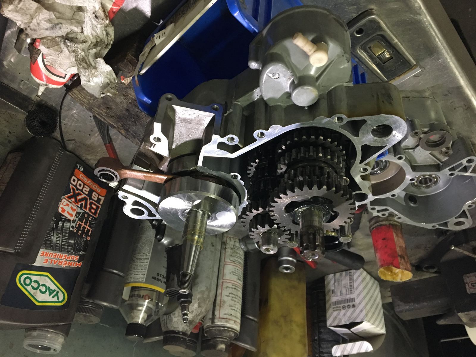

Namezi Posté(e) le 8 octobre 2016 Auteur Signaler Partager Posté(e) le 8 octobre 2016 Voilà où j'en suis, j'ai remonté le moteur, BDV, changé tous les roulements & joint spy ainsi que le vilebrequin, l'embrayage également, bref toutes les pièces neuves que j'avais quoi niveau moteur. Il me reste sur le moteur à monté : HM & boîte à clapet & Allumage ( allumage origine pour le moment ( pas de sous ) ) voilà. Sinon j'attends mon carburateur de 21 qu'un pote doit me retrouvé dans sont grenier x) Quelques élément esthétique est les joint spy kick etc vont arriver là dans 20min il me semble Je vous laisse avec une image, bisous ! 1 Lien vers le commentaire Partager sur d’autres sites More sharing options...
nathan 2917 Posté(e) le 8 octobre 2016 Signaler Partager Posté(e) le 8 octobre 2016 c'est joulie 1 Lien vers le commentaire Partager sur d’autres sites More sharing options...
Gueko Posté(e) le 8 octobre 2016 Signaler Partager Posté(e) le 8 octobre 2016 Sa donne envie 1 Lien vers le commentaire Partager sur d’autres sites More sharing options...
Namezi Posté(e) le 9 octobre 2016 Auteur Signaler Partager Posté(e) le 9 octobre 2016 Oui ahah c'est beau, pour le plaisir des yeux, et encore j'aurai du prendre les photo de l'embrayage neuf ;3 Vivement que je commande l'allumage mvt aussi x_x ça me manque de rouler ahah Lien vers le commentaire Partager sur d’autres sites More sharing options...
Gueko Posté(e) le 9 octobre 2016 Signaler Partager Posté(e) le 9 octobre 2016 Ah quand tout est neuf et bien propre, c'est tellement beau que tu veux pas roulé carrément pour jamais salir mdr Ah oui quand je reviens de vacs genre 2 semaines, je remonte sur le scooter, j'ai un sourire de fou me sens trop bien 1 Lien vers le commentaire Partager sur d’autres sites More sharing options...
Namezi Posté(e) le 9 octobre 2016 Auteur Signaler Partager Posté(e) le 9 octobre 2016 J'ai juste une crainte, imagine j'ai mal remis un truc & il démarre pas, ou les vitesses passes pas ou quoi... ça me fait peur x) Lien vers le commentaire Partager sur d’autres sites More sharing options...
