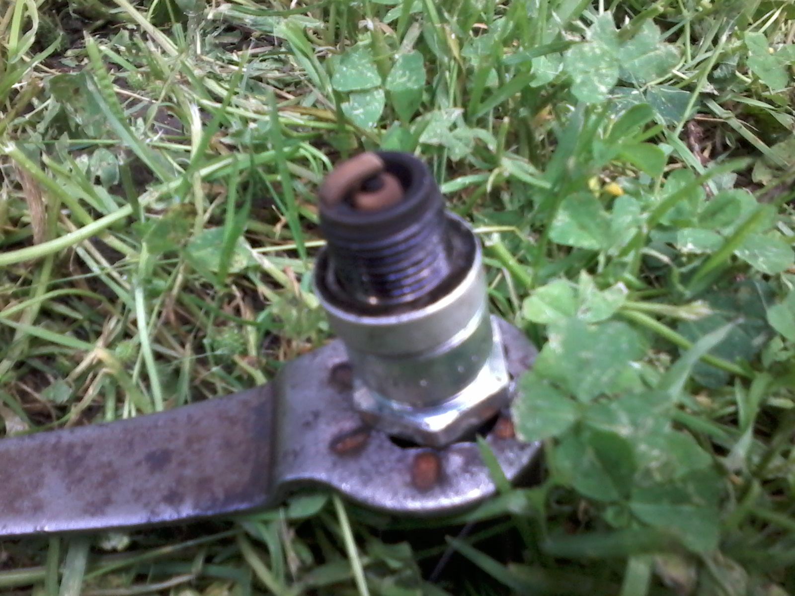

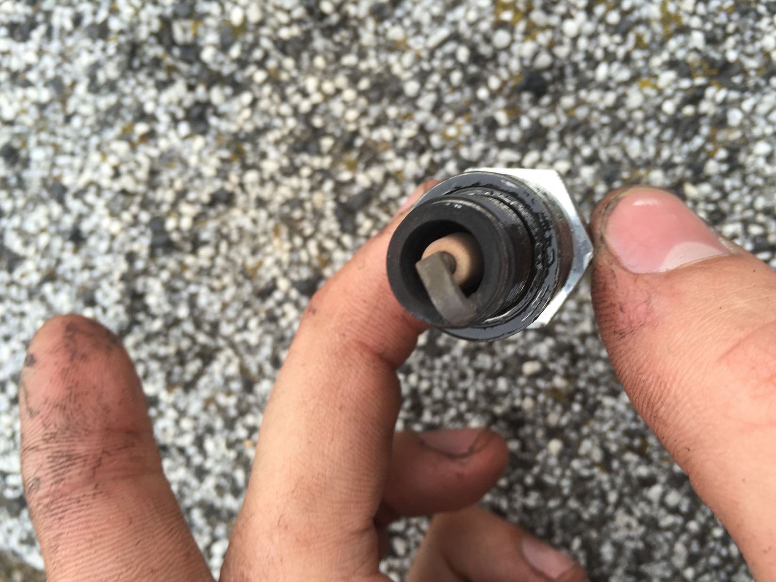

0 Allke69 Posté(e) le 14 juin 2016 Auteur Signaler Posté(e) le 14 juin 2016 Up s'il vous plaît la couleur bougie est elle bonne ou pas ?
0 jimmy@ Posté(e) le 15 juin 2016 Signaler Posté(e) le 15 juin 2016 un peu clair , monte de 2 points en gicleur , elle soit être comme ça : 1

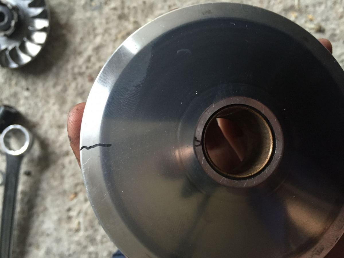

Allke69
Salut à toutes à tous ,
voilà quand j'accélère et que je suis arrêter le scooter broute alors que j'ai la poignée à fond , cela s'unifie une carburation trop riche le scoot fair un bruit de bruitage ou pétarade je ces pas comment dire
, regarder et dite moi ce que vous en penser
merci beaucoup
