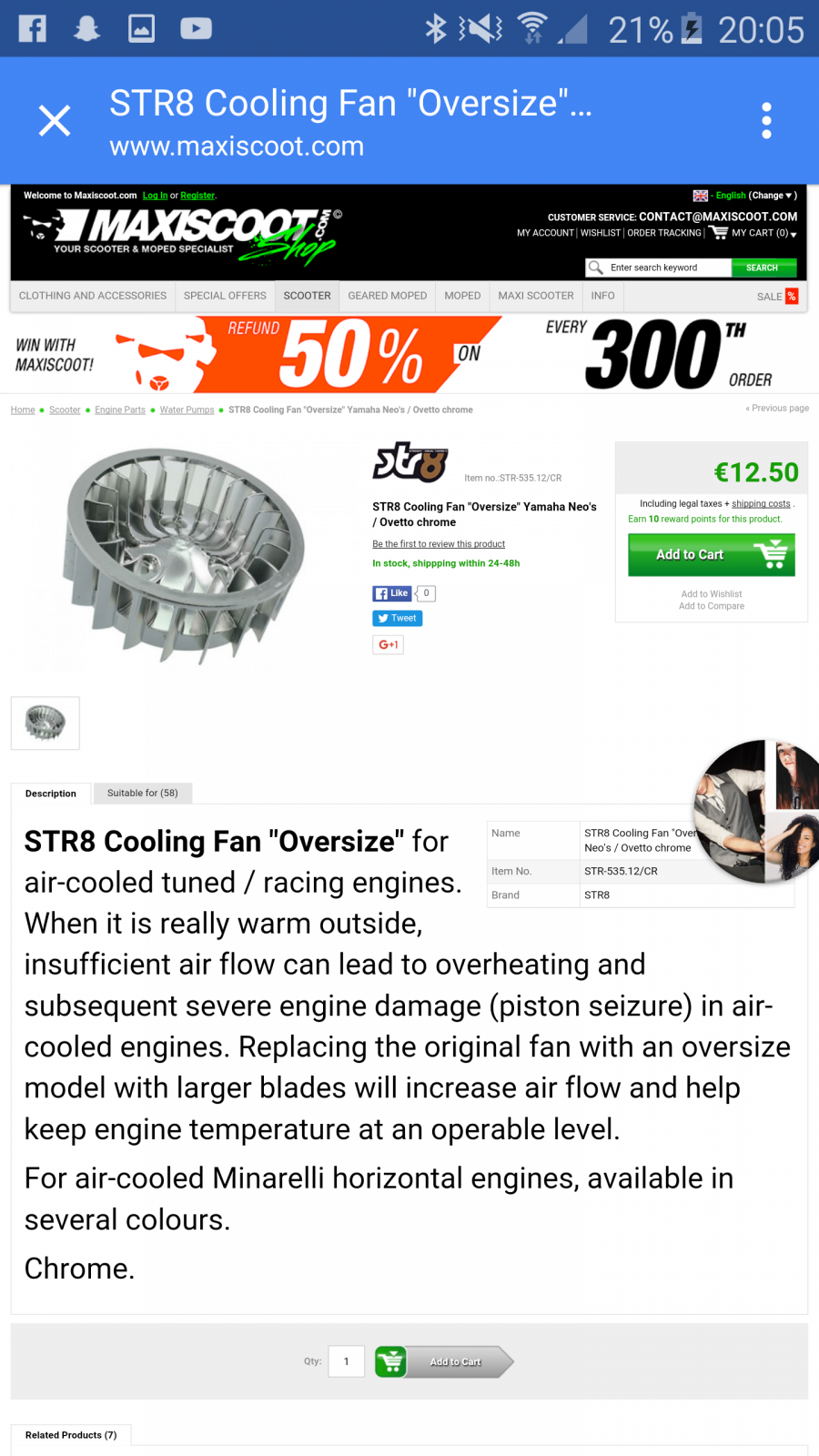

0 Yamaha-Slider-2010 Posté(e) le 19 juin 2016 Auteur Signaler Posté(e) le 19 juin 2016 Celle ci elle passe ? 1
0 nathan 2917 Posté(e) le 19 juin 2016 Signaler Posté(e) le 19 juin 2016 oui je l'avais fait j'ai pas vue de dif tu mets quoi comme huile
