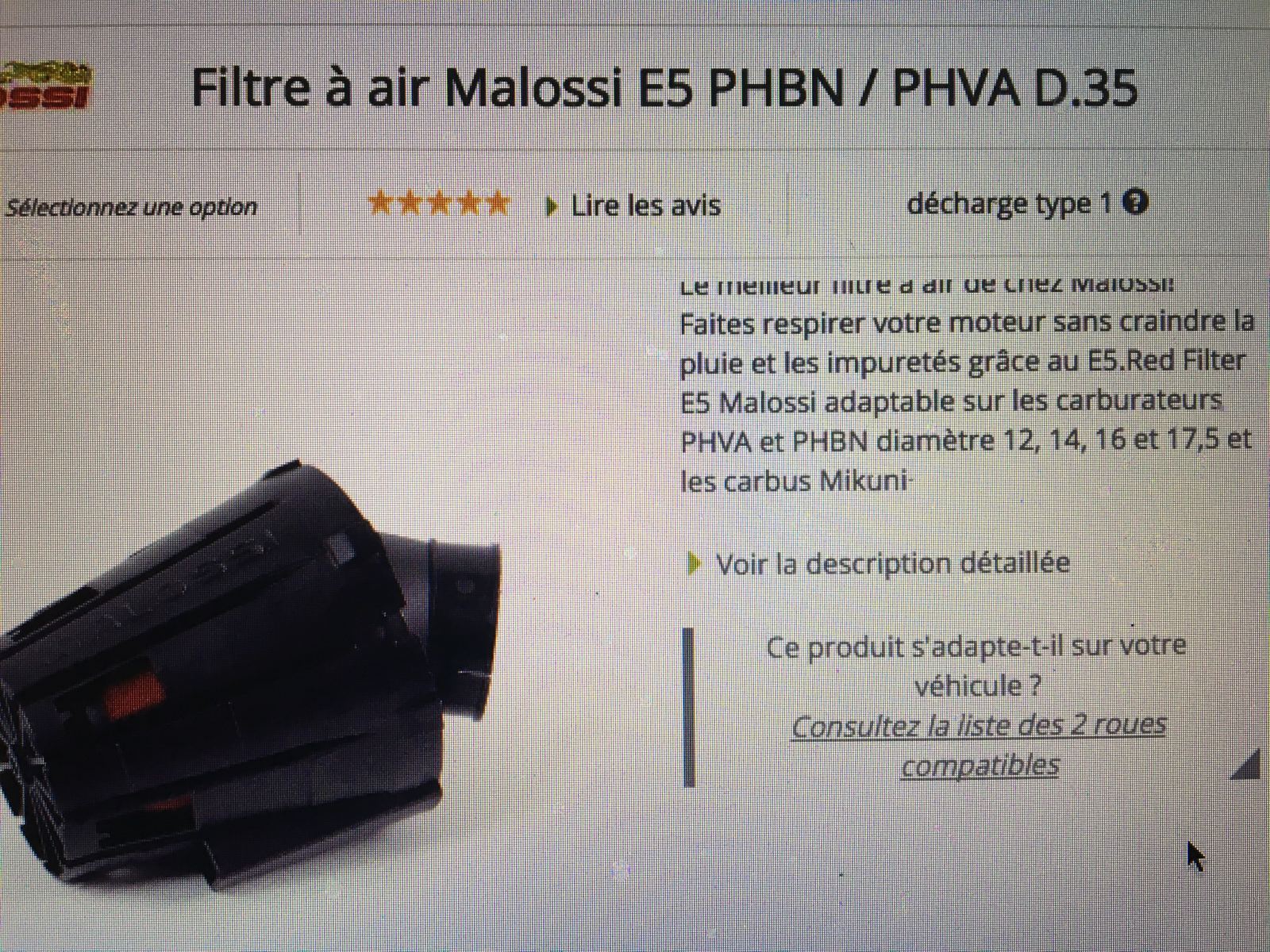

On me propose un carburateur Arreche 17,5 imitation Amal, 70€.
Je vous joins une photo.
Par contre j'ai lu qu'il faut ajouter un filtre à air type Malossi E5 PHBN/PHVA.
Mais que cependant ils sont la version tuning optimale des cylindres sport 70, sauf que moi il n'a pas de kit.
Donc pensez-vous que la panne provient certainement du carburateur et dans ce cas comment choisir un bon carburateur qui améliorera la réactivité du scooter ? Il y a un site "la becanerie" qui vend tous types de modèles.

Le montage d'un carburateur autre que l'origine implique un remplacement de la pipe d'admission et du filtre à air.
http://www.maxiscoot.com/intake-manifold-peugeot-trekker-speedfight-d-21mm-mf15-17520-3.html
Personnellement, je ne suis pas fan de ce genre de montages: les pipes d'admission de ce genre ont une méchante tendance à avoir le manchon qui craque, car il doit supporter le poids du carburateur et du filtre, et les filtres à air du genre du Malossi s'encrassent et prennent l'eau assez vite à cause de leur position.

alain le filtre Malossi choisi ne craindrait pas la pluie grace à sa technologie.
mais nécessite t-il dans tous les cas de changer le starter, et la pipe ?
Quel cout ca a en plus du prix du carburateur & du filtre ?

Pour le montage d'un carburateur plus gros avec le filtre à air d'origine, je suis au regret de t'informer qu'il n'y en a aucun de compatible sans modification.
Je pense que le carburateur Dell'Orto PHVA 17.5 US ne devrait pas nécessiter de changement de pipe d'admission (il est prévu pour Honda, qui ont un moteur fort proche de celui de chez Peugeot)

Le filtre d'origine n'est pas compatible, mais je pense qu'en  adaptant un manchon de filtre à air d'origine de MBK Booster, ça pourrait clairement le faire.
