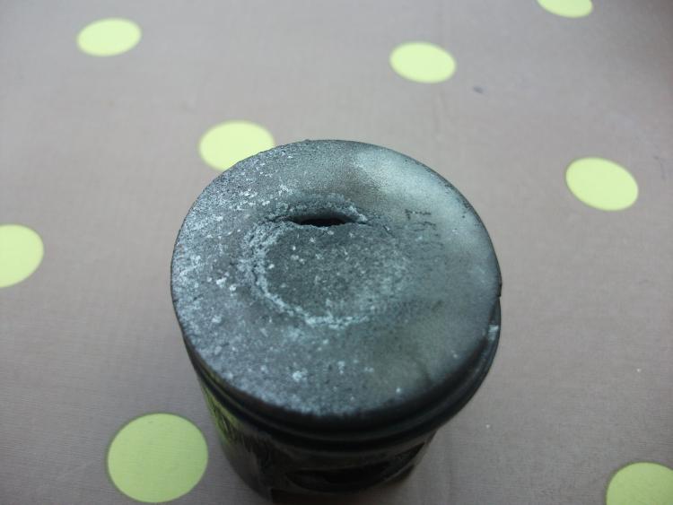

Posté(e) (modifié)
ben pourtant j'avais l'impression de l'avoir bien régler, j'ai lu des dizaine de tutos sur le relage du carburateur mais c'est vraiment chaud
à régler j'ai une question a ce sujet quand on mets un variateur genre le mien malossi multiv 2000 , faut augmenter son gigleur ou non ? La j'ai un gigleur principal de 74 .
Modifié par aurelien59580
oui tu devait être trop pauvre est trou sur le piston c'est quoi comme bougie est oui ton gicleur a l air petit c'est quoi ta configuration
tu as roder ton piston 50 km ?
Posté(e) (modifié)
mon piston n'a que 8 km je débutais mon rodage j'ai même pas taper de pointe ou de grosse accélération , ma configuration : pot doppler s3r variateur malossi multivar , embrayage polini Speed Clutch , carburateur 12 et cylindre d'origine . Ma bougie c'est une NGK B9HS mais ma bougie elle a rien le plot n'a même pas ete plié
Posté(e) (modifié)
oé bizarre , pour ma bougie j avais déjà tourner avec au par avant je n'avais pas eu de problème. Bon j'en ai racheter une c'est un br8hs
j'ai mis mon nouveau cylindre piston il me reste plus qu'a régler mon carburateur mais dabord je vais allé acheter des gigleurs vous pensez que je devrais prendre quelle taille de gigleur ??
oui prends 80/85/90/95 test est voit quel est noir pour le rodage du piston après ton rodage tu devrait tourner vers 80/85
voit aussi avant pourquoi ca a fait ca
