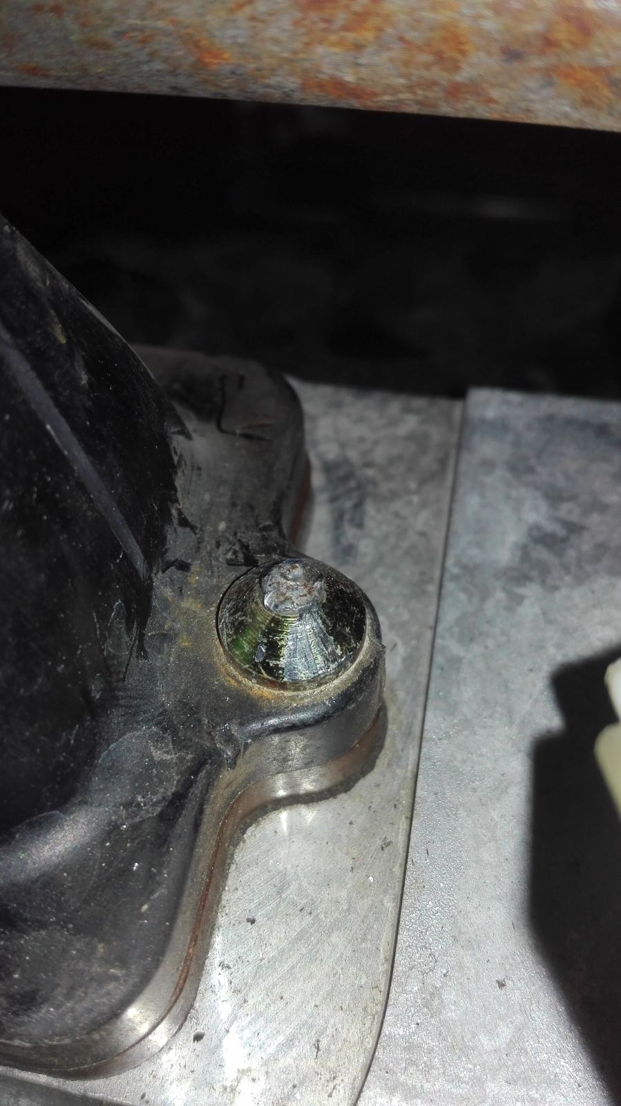

Theo33000 Posté(e) le 22 juillet 2016 Auteur Signaler Partager Posté(e) le 22 juillet 2016 il y a 19 heures, bob70 a dit : Filtre à air et clapet alors et tiens nous au courant Je n'arrive pas à démonter cette vis Comment faire s'il vous plaît ? Lien vers le commentaire Partager sur d’autres sites More sharing options...
bob70 Posté(e) le 22 juillet 2016 Signaler Partager Posté(e) le 22 juillet 2016 Essaie avec une scie à métaux de faire une entaille pour passer un tourne vis plat, ou sinon une pince étau, perso j'ai fait la miennes avec une pince étau Lien vers le commentaire Partager sur d’autres sites More sharing options...
Theo33000 Posté(e) le 22 juillet 2016 Auteur Signaler Partager Posté(e) le 22 juillet 2016 il y a une heure, bob70 a dit : Essaie avec une scie à métaux de faire une entaille pour passer un tourne vis plat, ou sinon une pince étau, perso j'ai fait la miennes avec une pince étau D'accord merci 1 Lien vers le commentaire Partager sur d’autres sites More sharing options...
