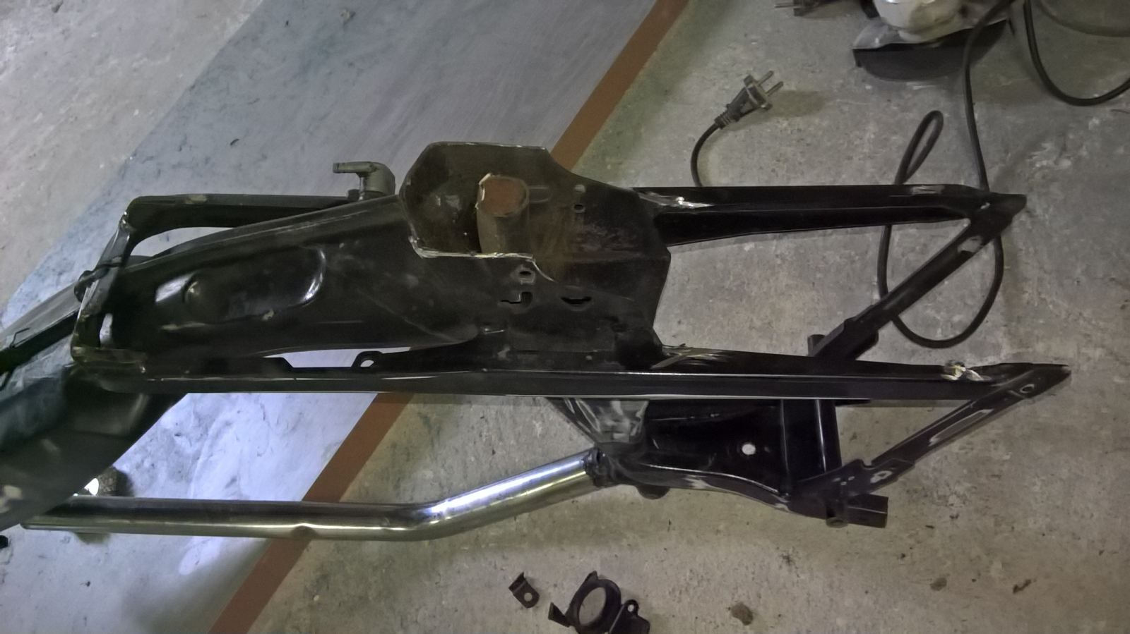

luffy34970 Posté(e) le 29 août 2016 Auteur Signaler Partager Posté(e) le 29 août 2016 il y a une heure, kyo2000 a dit : Mon avis? prend un compas pour faire les roues (je n'aurais pas mieux fait lol ) Je rigole , bah oui, c'est bien comme ça pour le projet du cadre . Pour la section je prendrais la plus épaisse donc 40X8 Et pour finir citation de dikkenek : je sais que je ne peux pas plaire à tout le monde, mais quand je ne plais pas , je me demande si ça me dérange vraiment (il dit ça après avoir eclaté un type) je pensais prendre des tubes carrée. ouii j'aurais pus faire les roues au compas, mais je n'en ai pas. puis je l'ai fais a 3h du mat c'est marrant ces citations 1 Lien vers le commentaire Partager sur d’autres sites More sharing options...

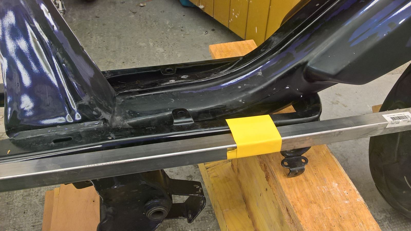

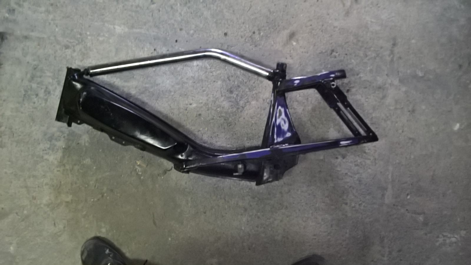

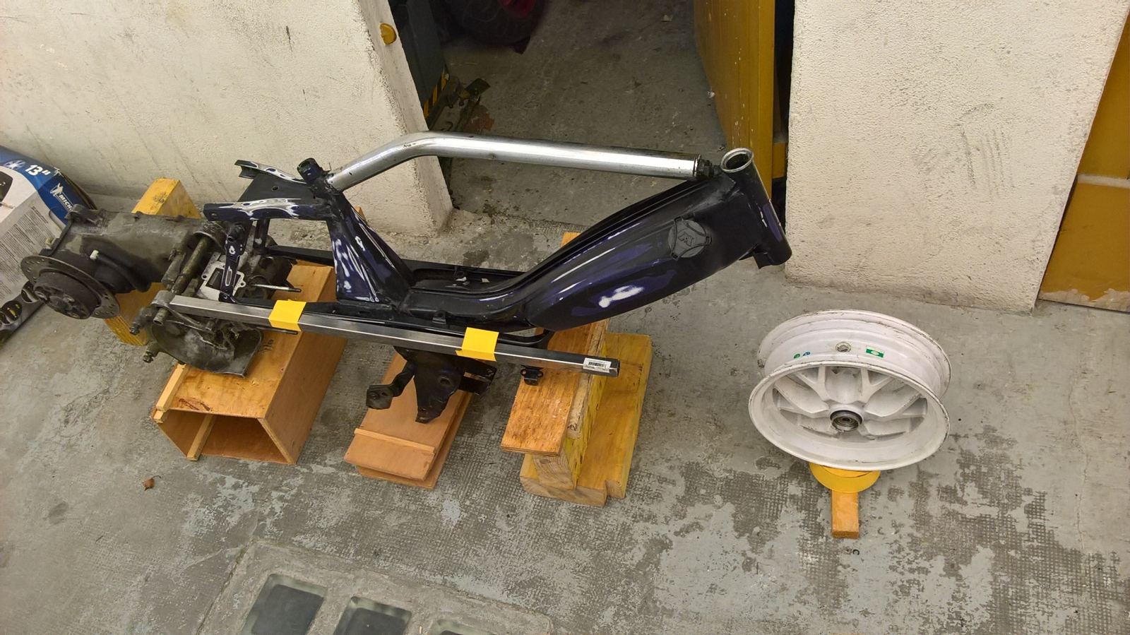

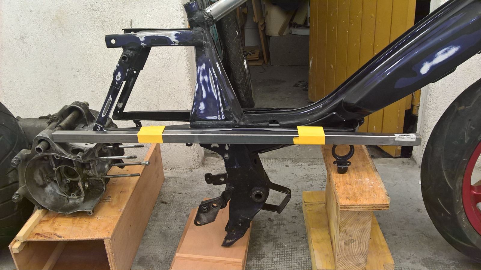

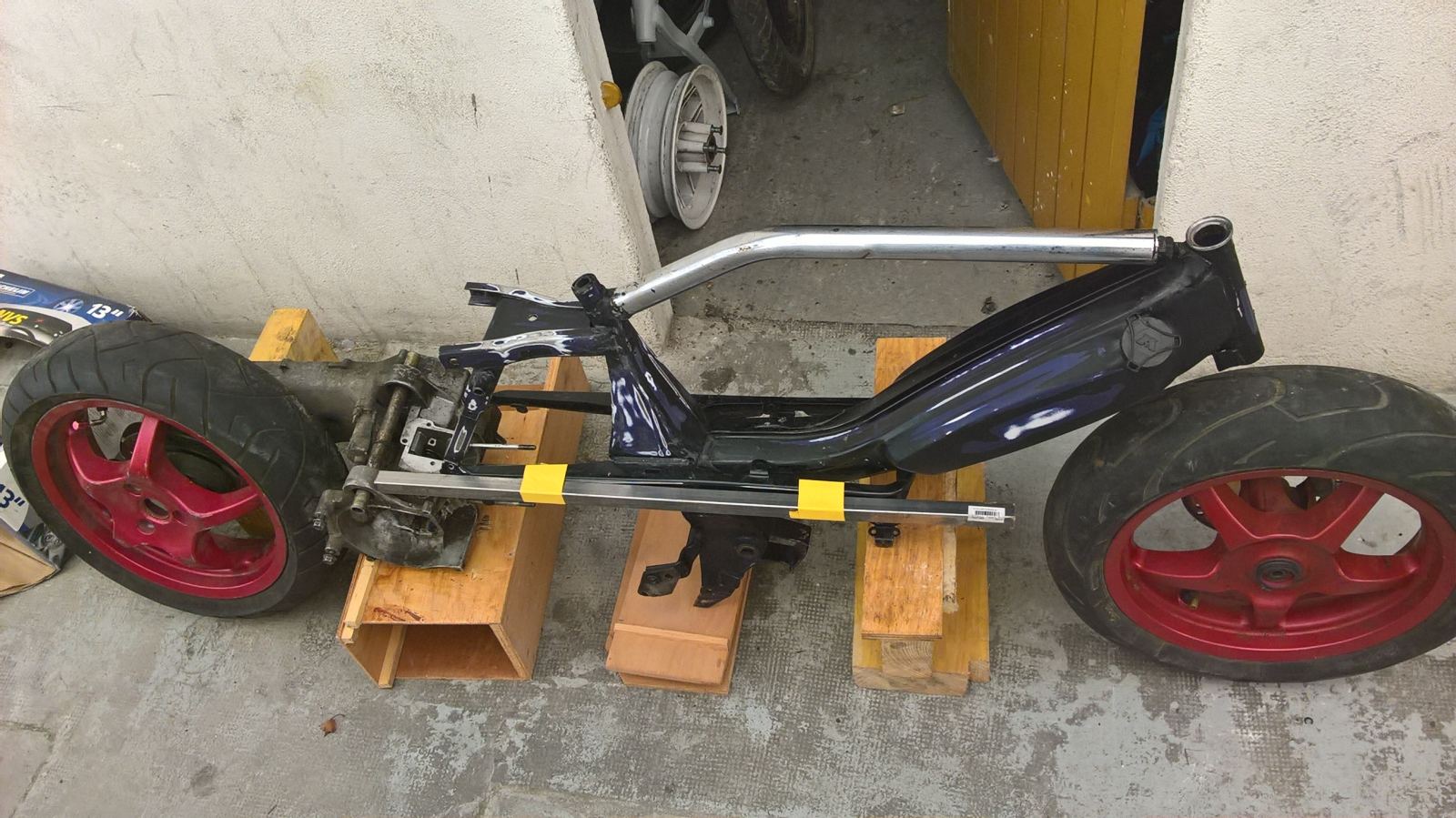

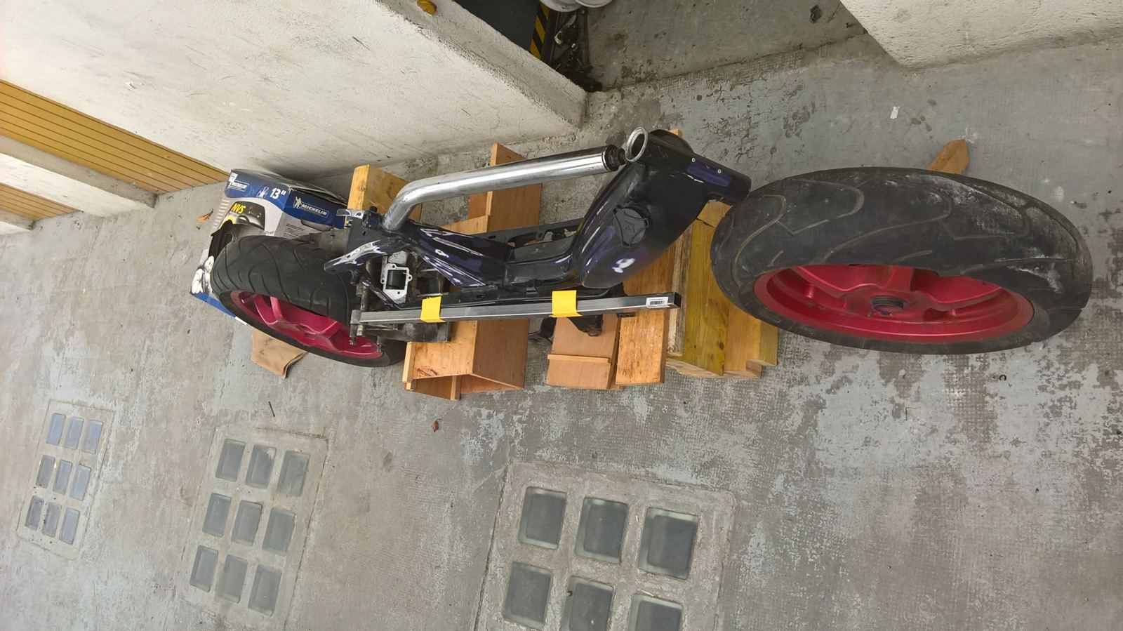

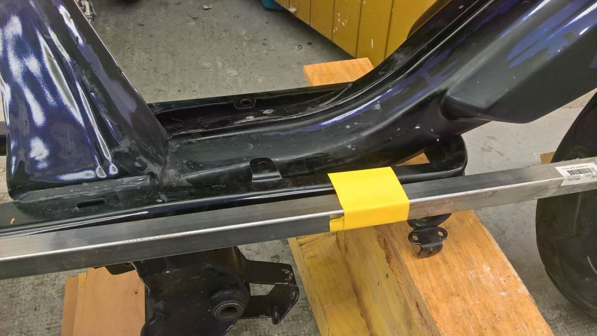

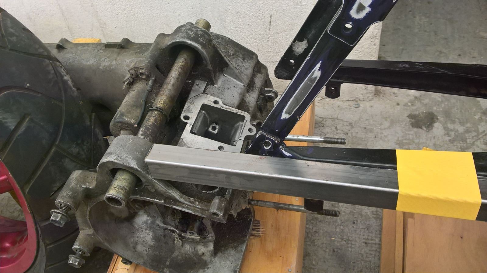

luffy34970 Posté(e) le 31 août 2016 Auteur Signaler Partager Posté(e) le 31 août 2016 les news du jours donc j'ai fais une présentation a blanc pour voir ce que ça aller donner. Les renforts et le pattes du moteur seront fait comme sur les photos. j'ai fais un essaie avec la jante de booster mais pas trop fan. le cadre vient d’être couper. reste plus qu'a acheter les tubes acier carrée de section 20x20 ou 25x25, de les soudé et faire les pattes du support moteur et une ou deux soudure en plus sur le cadre. 1 Lien vers le commentaire Partager sur d’autres sites More sharing options...
kyo2000 Posté(e) le 1 septembre 2016 Signaler Partager Posté(e) le 1 septembre 2016 je ne trouve pas ça vilain avec la jante de boost tu vas faire une patte qui revient sur les barre de fixation pour la fixation moteur?? 1 Lien vers le commentaire Partager sur d’autres sites More sharing options...
luffy34970 Posté(e) le 2 septembre 2016 Auteur Signaler Partager Posté(e) le 2 septembre 2016 il y a 10 heures, kyo2000 a dit : je ne trouve pas ça vilain avec la jante de boost tu vas faire une patte qui revient sur les barre de fixation pour la fixation moteur?? je ne sais pas j'ai suis en train de réfléchir pour ça. Lien vers le commentaire Partager sur d’autres sites More sharing options...
kyo2000 Posté(e) le 3 septembre 2016 Signaler Partager Posté(e) le 3 septembre 2016 ok , je verrai bien 2 petites pattes avec un trou rond pour l'axe moteur et qui reviendrai sur les patte du cadre avec une soudure c'est bon . tu les plie pour qu'elles rejoignent les patte qui vienne du cadre . Lien vers le commentaire Partager sur d’autres sites More sharing options...
luffy34970 Posté(e) le 3 septembre 2016 Auteur Signaler Partager Posté(e) le 3 septembre 2016 il y a une heure, kyo2000 a dit : ok , je verrai bien 2 petites pattes avec un trou rond pour l'axe moteur et qui reviendrai sur les patte du cadre avec une soudure c'est bon . tu les plie pour qu'elles rejoignent les patte qui vienne du cadre . la je vois pas, tu pourrais me faire un petit schéma Lien vers le commentaire Partager sur d’autres sites More sharing options...
kyo2000 Posté(e) le 3 septembre 2016 Signaler Partager Posté(e) le 3 septembre 2016 C'est grossier mais en gros, ce que j'ai fait serais un trou pour que l'axe passe dedans et une patte qui revient sur la patte du cadre. Lien vers le commentaire Partager sur d’autres sites More sharing options...
luffy34970 Posté(e) le 3 septembre 2016 Auteur Signaler Partager Posté(e) le 3 septembre 2016 d'accord, je vois. C'est a reflechir 1 Lien vers le commentaire Partager sur d’autres sites More sharing options...
kyo2000 Posté(e) le 3 septembre 2016 Signaler Partager Posté(e) le 3 septembre 2016 Oui; c'est une idée 1 Lien vers le commentaire Partager sur d’autres sites More sharing options...

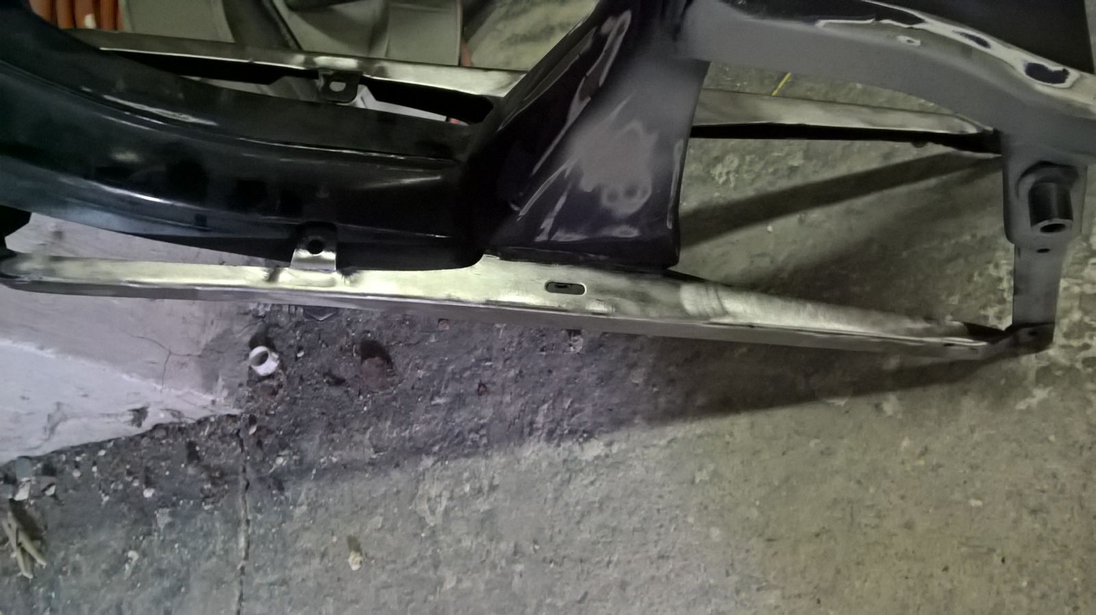

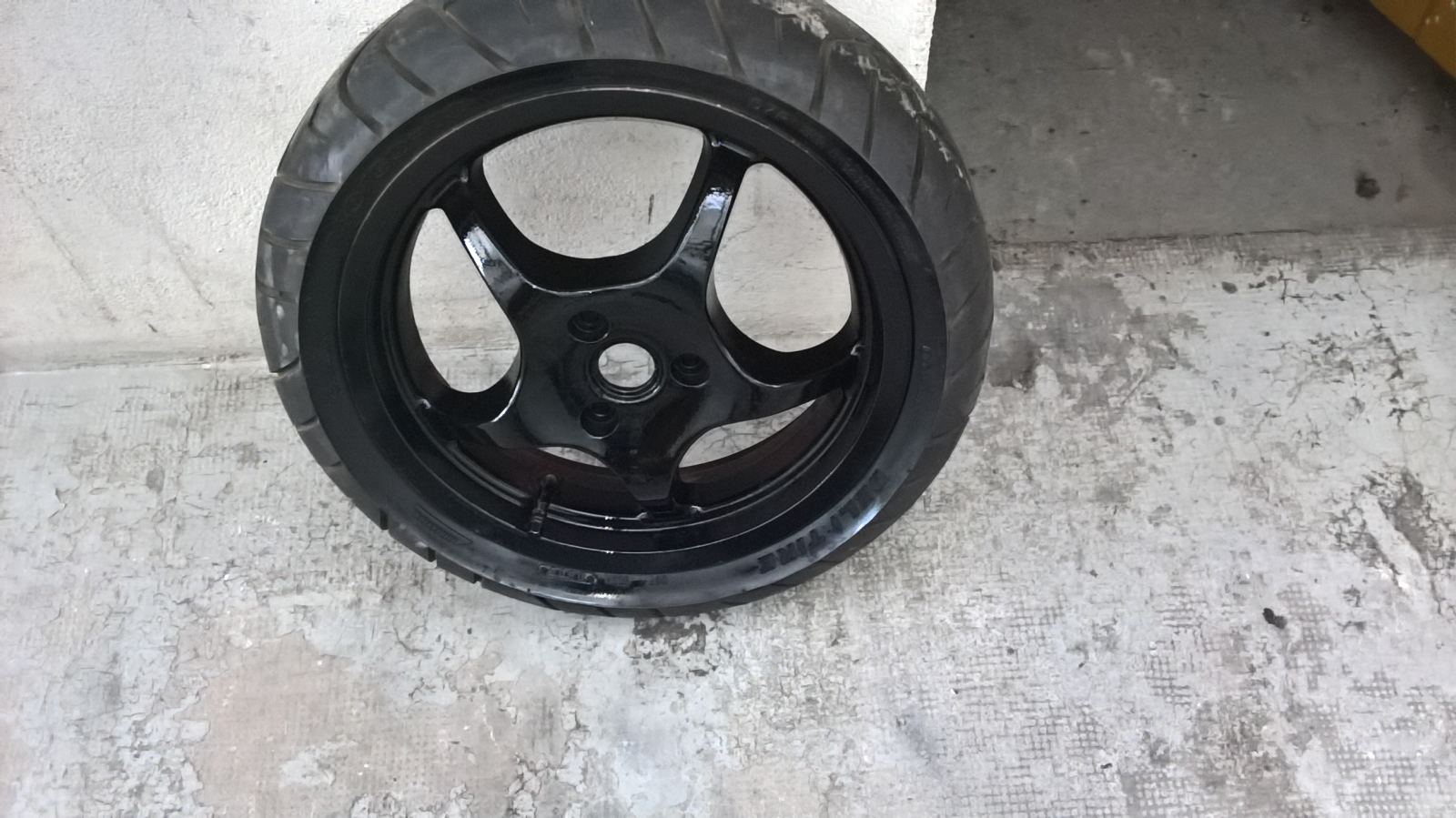

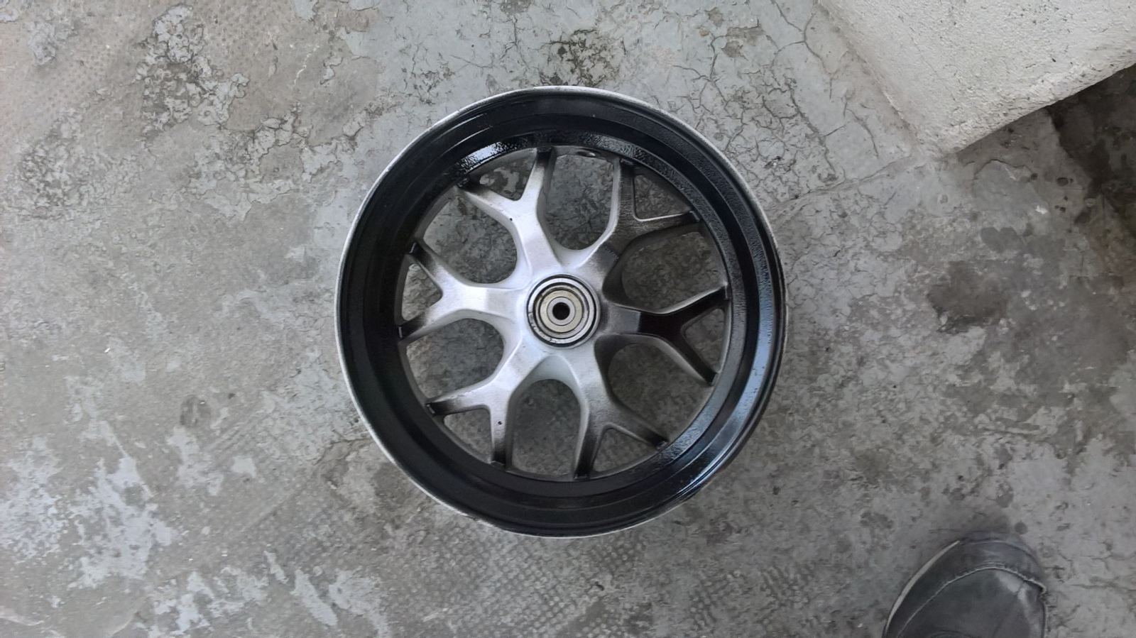

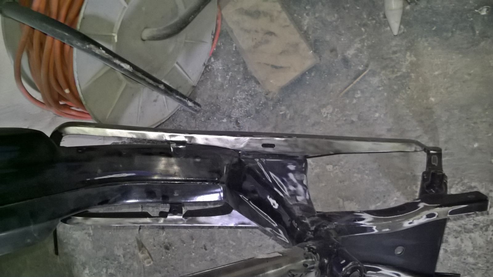

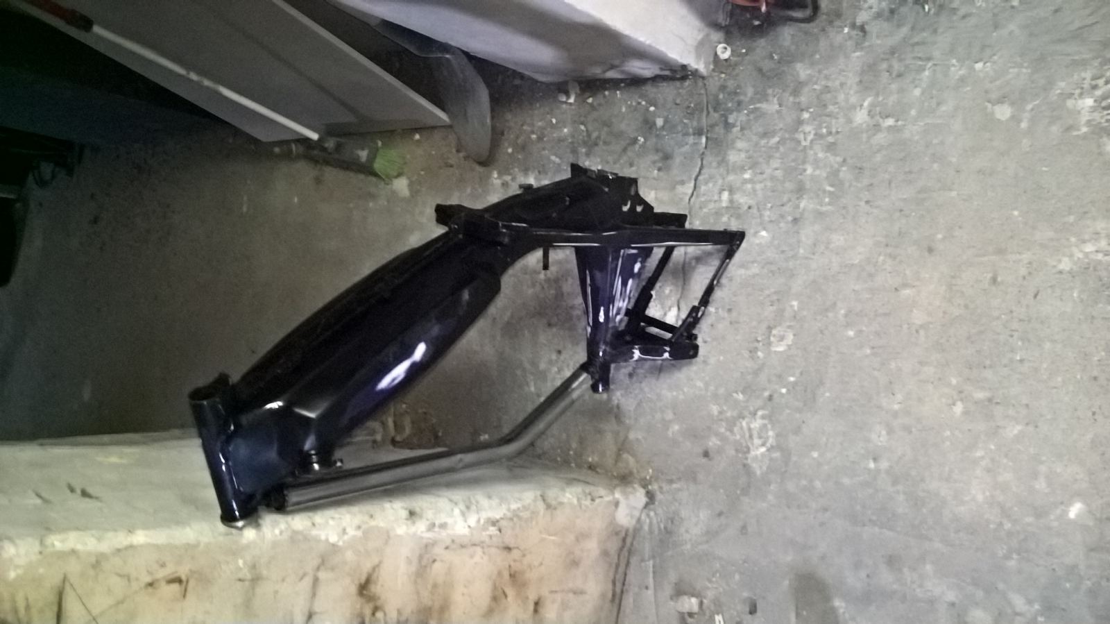

luffy34970 Posté(e) le 11 septembre 2016 Auteur Signaler Partager Posté(e) le 11 septembre 2016 petites news du jour décapages du cadre pour les futurs soudures. aussi essaie de peinture sur les jantes, comme il me restais un fond de bombe noir. Lien vers le commentaire Partager sur d’autres sites More sharing options...
kyo2000 Posté(e) le 11 septembre 2016 Signaler Partager Posté(e) le 11 septembre 2016 Beau en noir la jante de nini . Pour 2 projets en même temps ça avance bien quand même je trouve Lien vers le commentaire Partager sur d’autres sites More sharing options...
luffy34970 Posté(e) le 11 septembre 2016 Auteur Signaler Partager Posté(e) le 11 septembre 2016 oui les jantes auront cette couleur. comme le cadre je pense. oui ca avance doucement. La mbk est prête pour la peinture. 1 Lien vers le commentaire Partager sur d’autres sites More sharing options...
