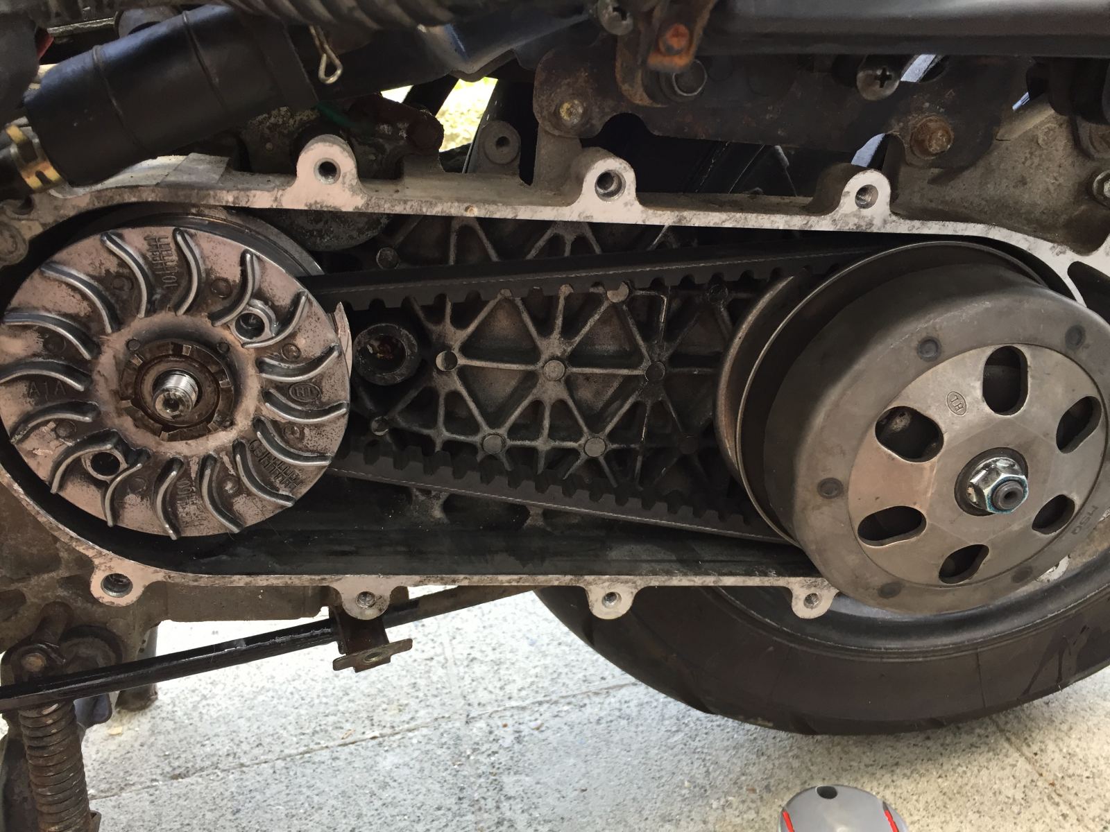

Fylox Posté(e) le 7 août 2016 Auteur Signaler Posté(e) le 7 août 2016 (modifié) Re, nouveau soucis , après mon nettoyage de carburateur, j essaie de le mettre en route et la pas moyen de le faire démarrer faisait genre une personne qui tousse. Finalement je règle le ralenti plus haut et là il démarre . Je diminue le ralenti doucement il reste allumé . Puis je l éteint quelques minutes, je redémarre et de nouveau il tousse je lâche le démarreur puis plus de contact pendant quelques minutes. Par contre je pense avoir trouvé mon problème, derrière l écrou du variateur il y a une genre de grosse flotte qui vient cale le boulon au variateur et cette pièce reste calée , ce qui fait que le variateur a du jeu et la courroie patine pourtant elle est en bon état Modifié le 7 août 2016 par Fylox
H4lfg0d_74 Posté(e) le 7 août 2016 Signaler Posté(e) le 7 août 2016 Dur de te suivre dans tes explications mdr, fais aussi des photos de ta variation tu peux faire un test simple tu trace un rayon sur ton variateur au marqueur et tu vas rouler un moment et tu regarde jusqu'ou le trait est efface fais aussi une photo de ca T'as changer ta bougie?
Fylox Posté(e) le 7 août 2016 Auteur Signaler Posté(e) le 7 août 2016 la bougie pas encore changée, j y vais après mon boulot. Je ferai aussi les photos à ce moment là. 1

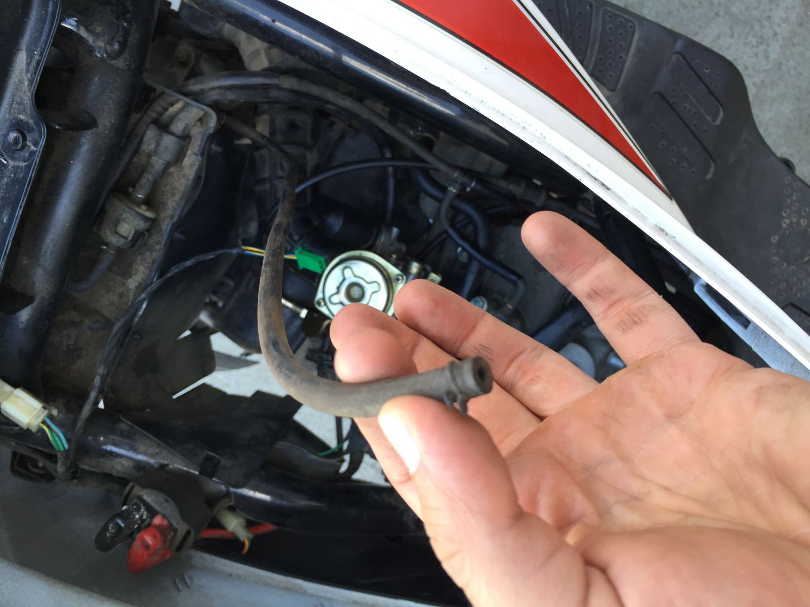

Fylox Posté(e) le 8 août 2016 Auteur Signaler Posté(e) le 8 août 2016 Bonsoir , désolé pas su aller acheter la bougie magasins fermés le lundi. j'ai quand même reessayé de démarrer le scooter . Impossible il ne démarre pas il fait un bruit bizarre comme si le starter fonctionnait seul. Puis il ne fonctionne plus. je met aussi la photo du variateur. Et la 2eme quelqu un peu me dire où va cette durite car elle se promène dans le vide pourtant elle a son collier de serage
H4lfg0d_74 Posté(e) le 9 août 2016 Signaler Posté(e) le 9 août 2016 A quand la vidéo t'as durite elle part d'ou? et la grosse " flotte " pour toi c'est l'etoile devant la joue fixe? Le 7 août 2016 at 21:10, Fylox a dit : Par contre je pense avoir trouvé mon problème, derrière l écrou du variateur il y a une genre de grosse flotte qui vient cale le boulon au variateur et cette pièce reste calée , ce qui fait que le variateur a du jeu et la courroie patine pourtant elle est en bon état Pour eliminer la possibilite du problème variation trace un trai sur ton variateur et va rouler il faut qu'il s'efface en entier ( sur la pente qui est derriere ta courroie )
