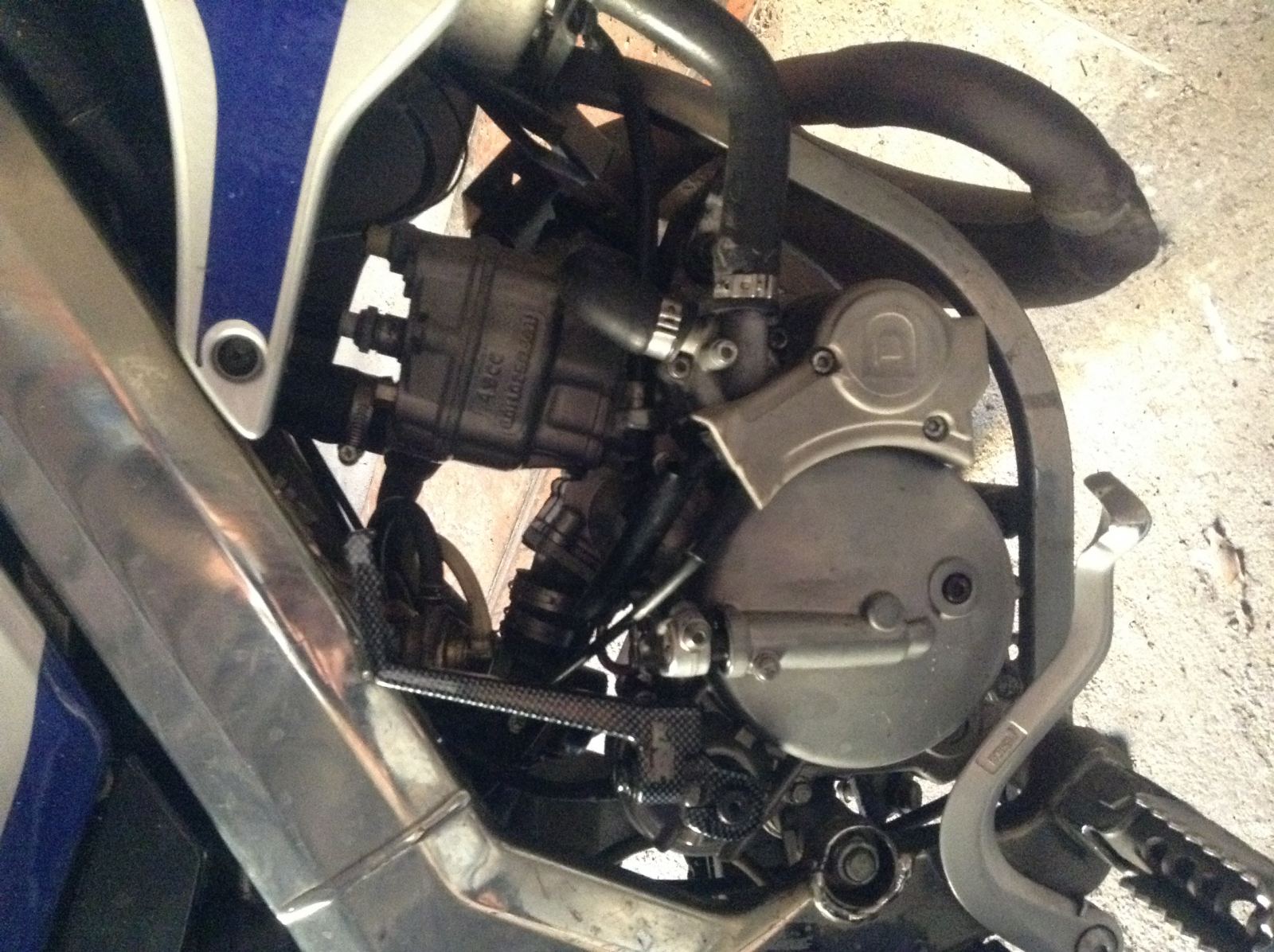

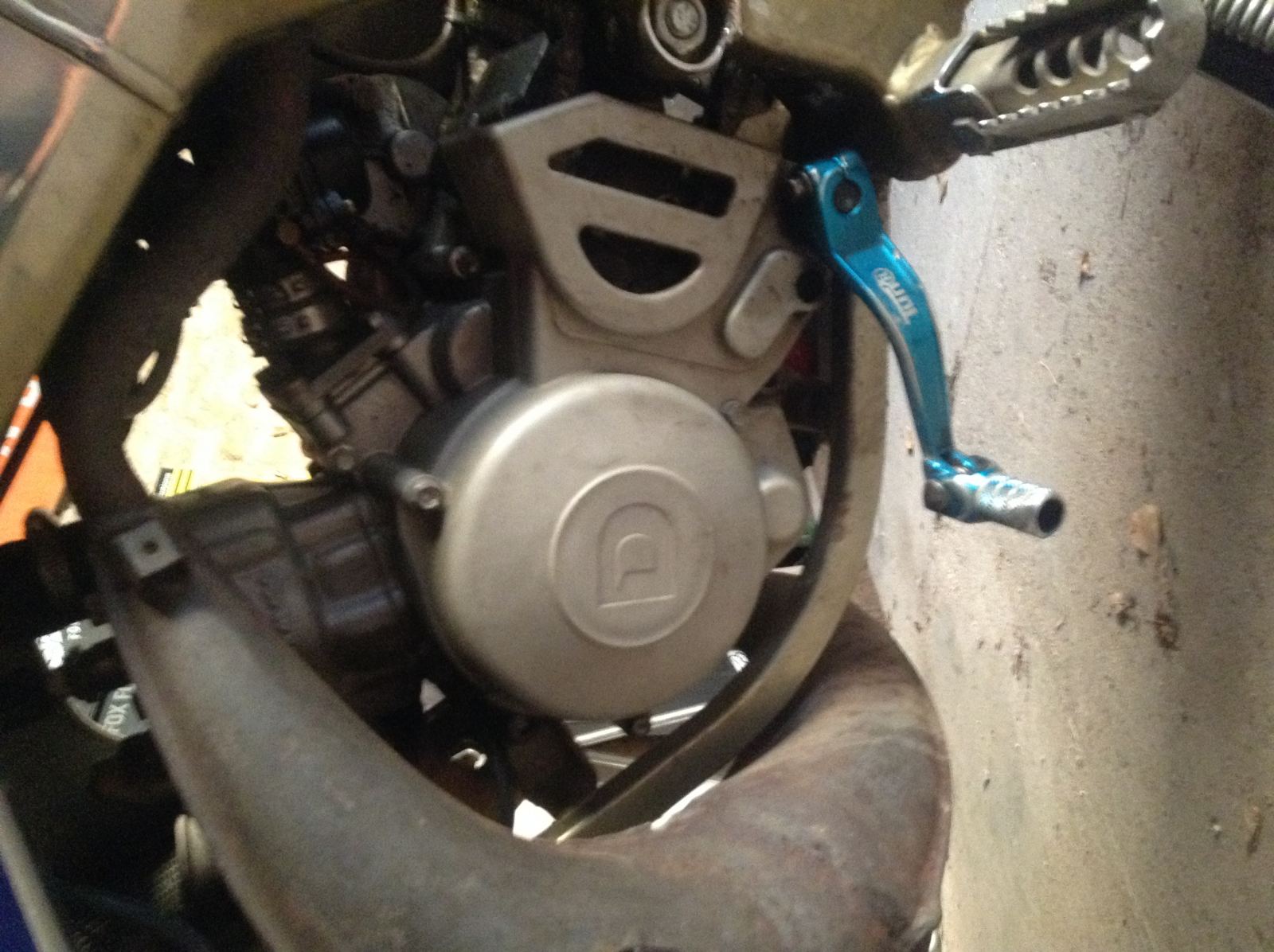

@BubulleVoilà 2 photos de mon moteur comme tu peux voir mon pot est Rouiller et j'ai une fuite à l'arrière que l'on ne vois pas sur les photos, raison de plus pour le changer
