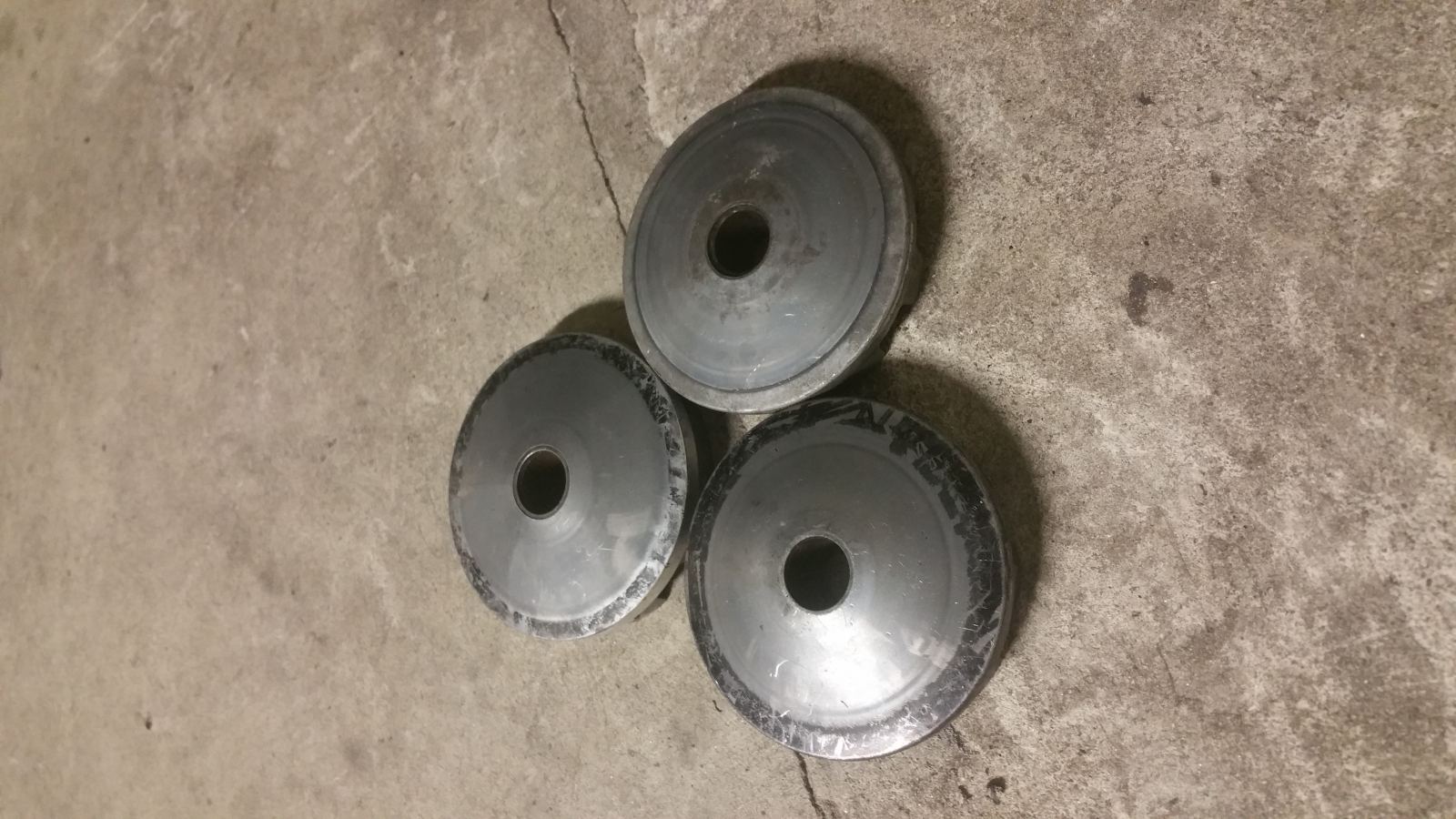

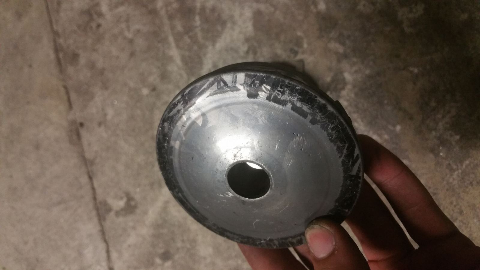

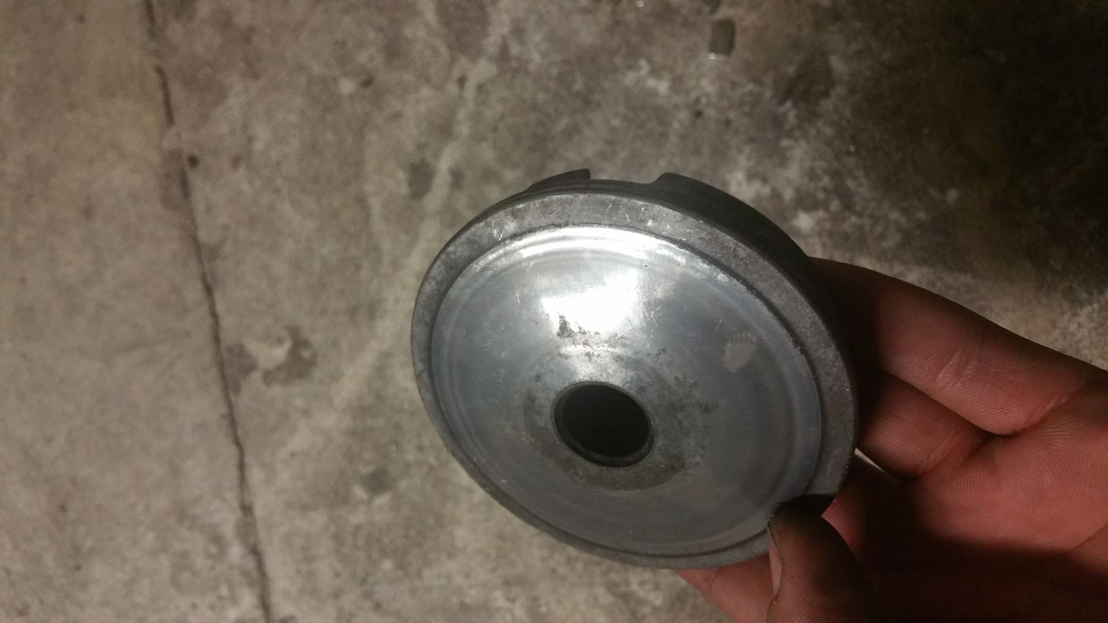

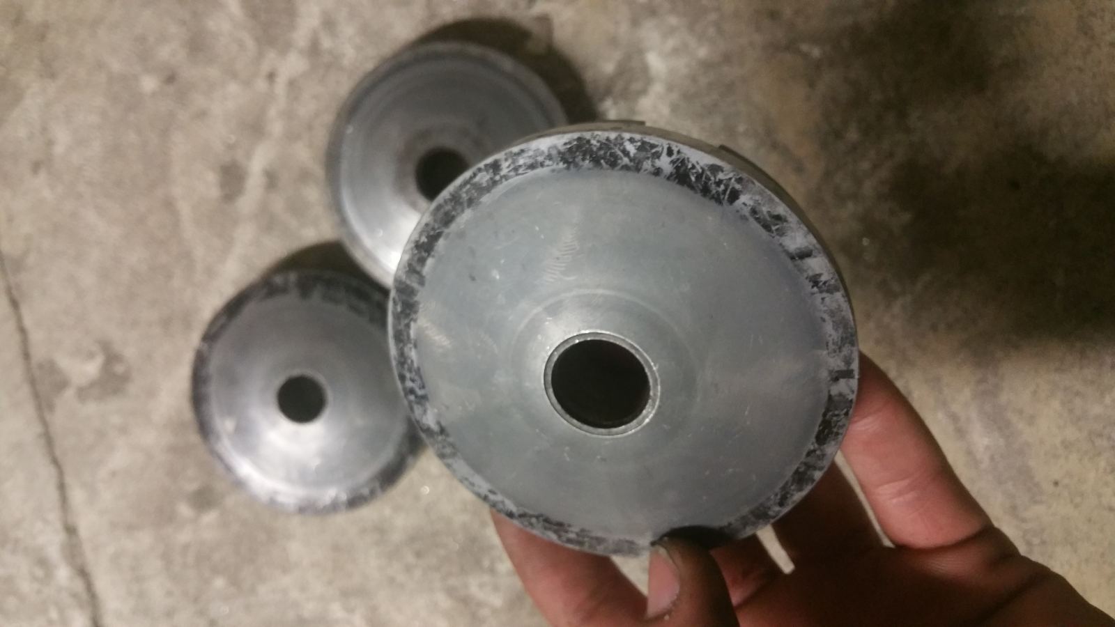

lamfight Posté(e) le 10 août 2016 Signaler Posté(e) le 10 août 2016 Bonsoir je veux juste savoir si mes varios sont encore bon ? 2 semble creser un peu je vous joints des photos
1 Eroan Posté(e) le 11 août 2016 Signaler Posté(e) le 11 août 2016 il y a 8 heures, lamfight a dit : C'était sur un scooter encore brider si je me souviens bien Ceci explique cela... Le 1er a l'air à peu près utilisable, puis c'est de pire en pire. Le 2ème est peut-être rattrapable mais pas le 3ème. En revanche si tu ponces pour refaire ça propre ça va changer la façon dont la courroie glisse, et donc le comportement. En gros les pentes sont étudiées de façon précise. Donc le conseil c'est d'éviter de monter ça sur une machine où tu vises les performances... 1

0 lamfight Posté(e) le 11 août 2016 Auteur Signaler Posté(e) le 11 août 2016 il y a 2 heures, Eroan a dit : Ceci explique cela... Le 1er a l'air à peu près utilisable, puis c'est de pire en pire. Le 2ème est peut-être rattrapable mais pas le 3ème. En revanche si tu ponces pour refaire ça propre ça va changer la façon dont la courroie glisse, et donc le comportement. En gros les pentes sont étudiées de façon précise. Donc le conseil c'est d'éviter de monter ça sur une machine où tu vises les performances... Parfait c'est ce que je voulais comme réponse donc si je comprends bien quand un variateur est creser ça fait perdre en performance ? La courroie se bloque dans le creux ? Ou elle monte quand même au dessus ? Je vais monter le premier du coup. Merci Eroan. +1 Et je voudrais une petite précision si c'est possible sur mon nitro j'ai une courroie mitshibitsu un truc comme sa qui fait 1.6cm voir un peu plus de large et quand j'essaie avec une courroie yamaha d'origine mais qui a moins de 1.5cm je gagne en pêche et en reprise comment c'est possible ?

0 MasaCoot Posté(e) le 11 août 2016 Signaler Posté(e) le 11 août 2016 @Eroan @H4lfg0d_74 Messieurs Une question s'il vous plaît : est ce que le variateur a l'origine il est bien bombé et pas creusé et avec le temps les creux apparet, ou il est d'origibe comme cela ??!! S'il est d'origine parfaitement bombé quelle est la cause de ses creux ??! Et la partie qui s'est noircie d'ou vient cette couleur ??!! Merci pour votre attention..
0 Eroan Posté(e) le 11 août 2016 Signaler Posté(e) le 11 août 2016 Ce n'est pas creusé à l'origine ça c'est une certitude. La courroie l'a usé au fil du temps, c'est aussi probablement elle qui a "coloré" l'extérieur de la piste avec des dépôts de matières caoutchouteuses. 3
0 MasaCoot Posté(e) le 11 août 2016 Signaler Posté(e) le 11 août 2016 il y a 6 heures, Eroan a dit : Ce n'est pas creusé à l'origine ça c'est une certitude. La courroie l'a usé au fil du temps, c'est aussi probablement elle qui a "coloré" l'extérieur de la piste avec des dépôts de matières caoutchouteuses. ah Bon! d'accord, et s'il vous plaît si cette corrosion commence a s'apparaître, doit-on la changer ? et 2éme chose, est ce que cette couleur montre que la courroie ne monte pas jusqu'au bout du variateur ou c'est n'a aucun interêt ? Merci encore a vous @Eroan et aux autres qui peuvent enrichir la conversation...
0 Alain Posté(e) le 11 août 2016 Signaler Posté(e) le 11 août 2016 il y a 34 minutes, MasaCoot a dit : ah Bon! d'accord, et s'il vous plaît si cette corrosion commence a s'apparaître, doit-on la changer ? et 2éme chose, est ce que cette couleur montre que la courroie ne monte pas jusqu'au bout du variateur ou c'est n'a aucun interêt ? Merci encore a vous @Eroan et aux autres qui peuvent enrichir la conversation... Le courroie ne montera pas au maximum de la plage du variateur, c'est ainsi sur les variateurs Minarelli. Pour l'amélioration en pêche et reprise avec une courroie usée, ça peut en effet la rondelle de calage qui n'est pas assez épaisse, mais aussi le ressort de poussée qui est usé. Une courroie usée fait que le moteur prend plus de tours, et donc compenserait une éventuelle usure du ressort de poussée. 3
0 MasaCoot Posté(e) le 11 août 2016 Signaler Posté(e) le 11 août 2016 @Alain il y a 16 minutes, Alain a dit : Pour l'amélioration en pêche et reprise avec une courroie usée, ça peut en effet la rondelle de calage qui n'est pas assez épaisse quel changement survient si on a (1) un rondelle plus épaisse. (2) une rondelle un peu fine. (3) sans rondelle ... ???!! merci pour votre attention il y a 18 minutes, Alain a dit : Une courroie usée fait que le moteur prend plus de tours, et donc compenserait une éventuelle usure du ressort de poussée. que ce passe-t-il si le ressort de poussée s'use ?
0 Alain Posté(e) le 11 août 2016 Signaler Posté(e) le 11 août 2016 Suivant l'épaisseur de la rondelle, la courroie descendra plus ou moins bas sur la plage du variateur. Si pas assez épaisse, la courroie ne descend pas assez bas, ce qui pose des soucis de comportement, notamment en accélération et en reprise. Si trop épaisse, la courroie va patiner, et le moteur prendra des tours inutilement (symptôme identique à une corroie usée) Un ressort de poussée usé influe sur la montée en régime, la reprise et ans une moindre mesure au démarrage. 5
