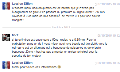

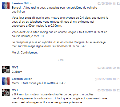

tomMpower Posté(e) le 22 août 2016 Signaler Partager Posté(e) le 22 août 2016 il y a 2 heures, Leesion a dit : En effet j'ai déjà lu ca sur la notice. Moi aussi je leur avais demandé et ils m'ont dit pareil. Dans tous les cas moins tu mets d'avance moins ça chauffe. J'adore le "très grosse puissance" moi à 0,40 sa avance plus une couille! L'allumage d'origine sans sort mieux! Toi tu n'a aucun soucis à 0,35? Lien vers le commentaire Partager sur d’autres sites More sharing options...
Leesion Posté(e) le 22 août 2016 Signaler Partager Posté(e) le 22 août 2016 Non je trouve que c'est du jour et la nuit un allumage d'origine et le DD qu'il soit a 0.35 ou 0.4. je ne comprends pas pourquoi tu pense que l'allumage d'origine sans sort mieux. Bizarre quand même. Lien vers le commentaire Partager sur d’autres sites More sharing options...

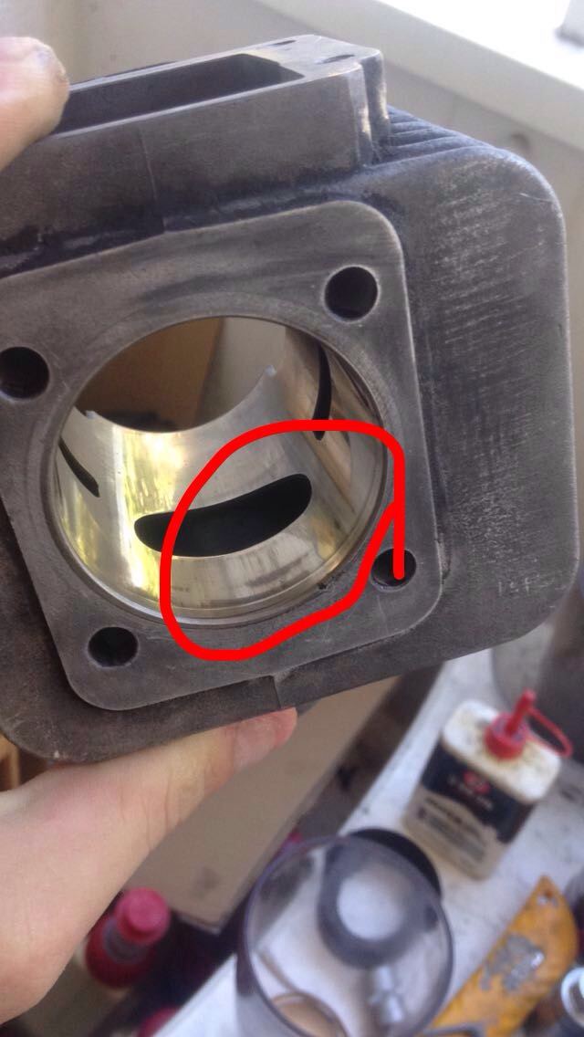

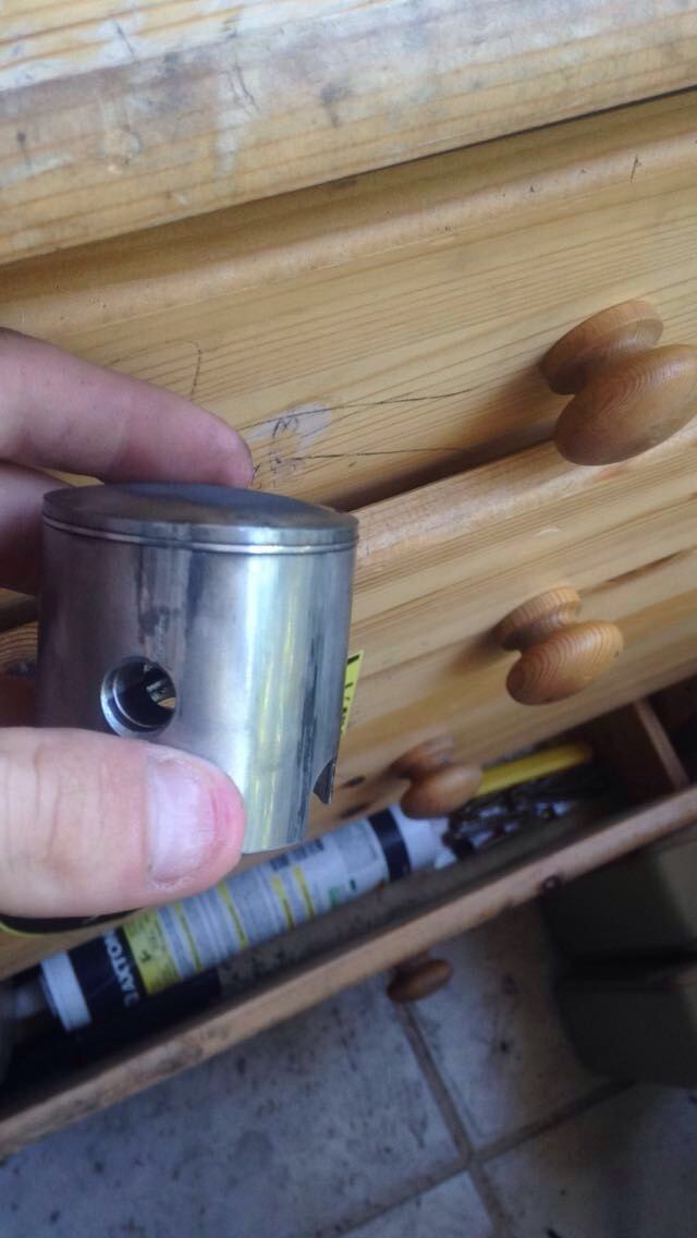

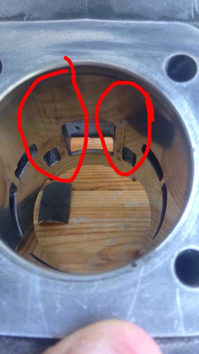

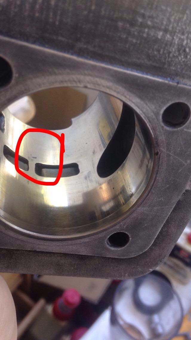

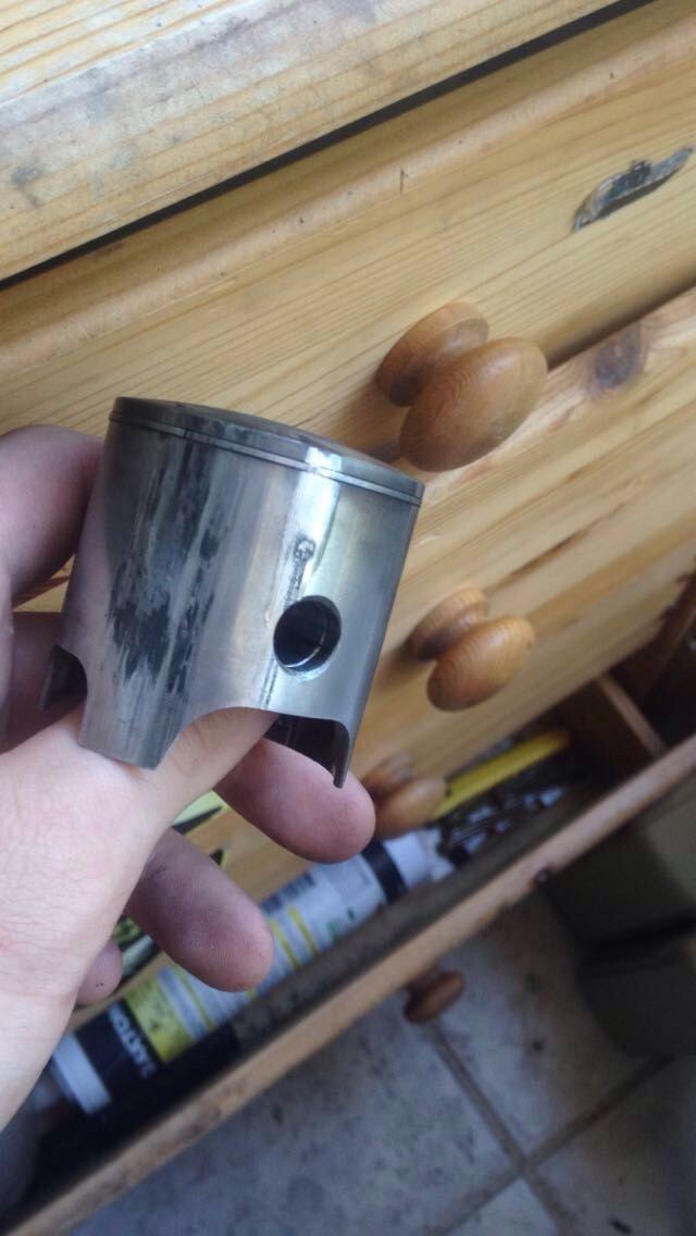

Piou33 Posté(e) le 22 août 2016 Auteur Signaler Partager Posté(e) le 22 août 2016 Je ferai des photos de mon cylindre demain mais en tout cas ce qui est sur c'est que c'est au niveau deq transferts latéraux les deux en même temps ce que je trouve bizarre et oui mon scoot n'était pas régler et j'ai même pas dû faire 100 km avec je vais changer de carburateur de pot changer le transmission pour une plus longue et changer tout mes roulement de transmission et mettre l'avance à 0.35 ce qui m'étonnerait que ça change grand chose mais bon on verra bien vous me direz Lien vers le commentaire Partager sur d’autres sites More sharing options...
tomMpower Posté(e) le 23 août 2016 Signaler Partager Posté(e) le 23 août 2016 il y a 8 heures, Leesion a dit : Non je trouve que c'est du jour et la nuit un allumage d'origine et le DD qu'il soit a 0.35 ou 0.4. je ne comprends pas pourquoi tu pense que l'allumage d'origine sans sort mieux. Bizarre quand même. Bah après c'est ce que mon pote a ressentit (niveau accélération car il fait des Wheel m'a dit idem par rapport allumage origine), je vais essayer 0,35 comme dans la vidéo ou tu as monter ton allumage il ma l'air fort nerveux ! Par exemple lui a 0,40 le scooter n'était pas autant réactif a la poignée ...... Vraiment trop bizarre! 1 Lien vers le commentaire Partager sur d’autres sites More sharing options...

Leesion Posté(e) le 23 août 2016 Signaler Partager Posté(e) le 23 août 2016 Je dirai serrage 4 coins Lien vers le commentaire Partager sur d’autres sites More sharing options...

Piou33 Posté(e) le 23 août 2016 Auteur Signaler Partager Posté(e) le 23 août 2016 il y a 24 minutes, Leesion a dit : Je dirai serrage 4 coins Bha le truc c'est que au niveau des clips du piston surtout sur les côtés il y a 13 minutes, nathan 2917 a dit : ta quoi comme huile quel pourcentage ? Dit précédemment Castrol racing 100% synthétique en 2,5% pour le rodage Lien vers le commentaire Partager sur d’autres sites More sharing options...
