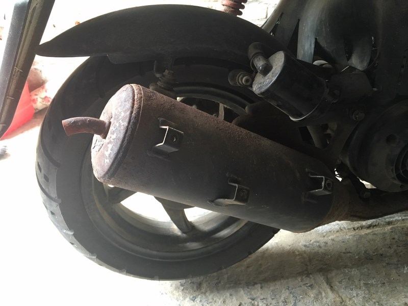

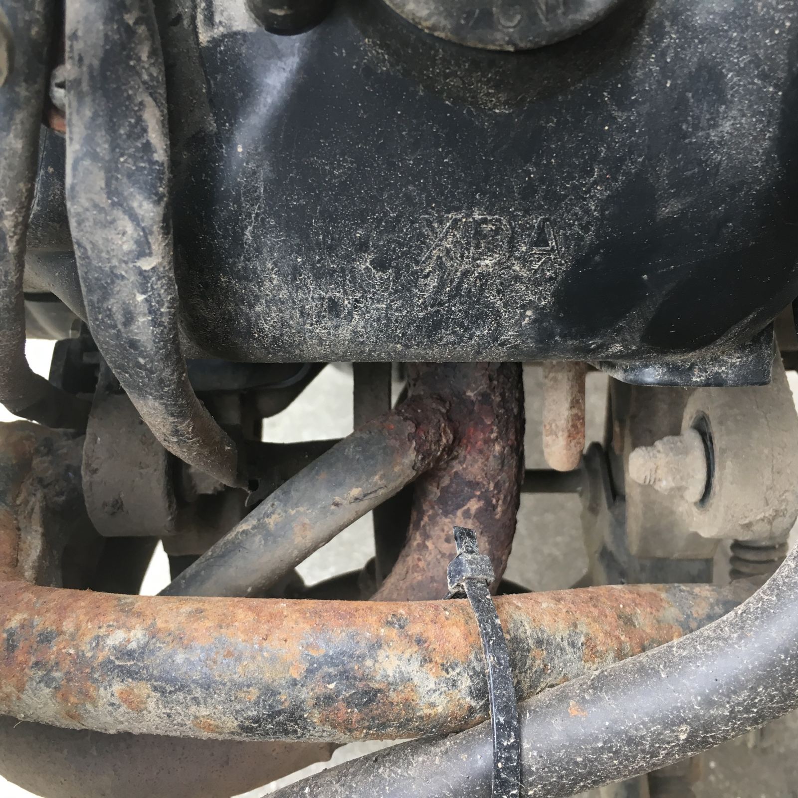

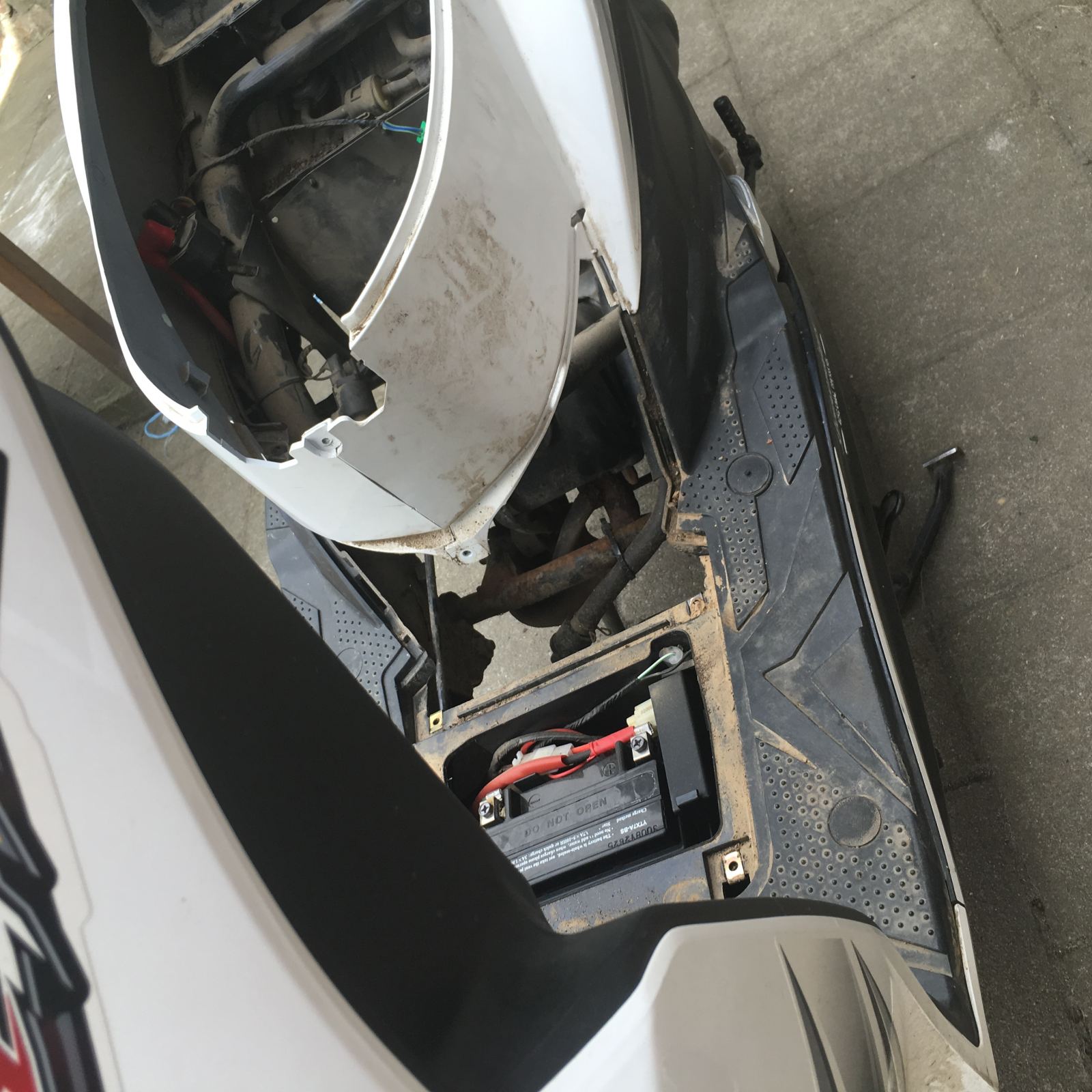

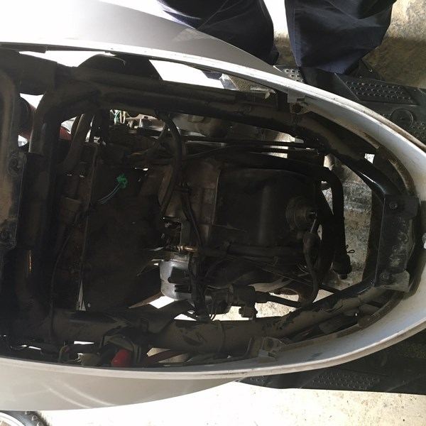

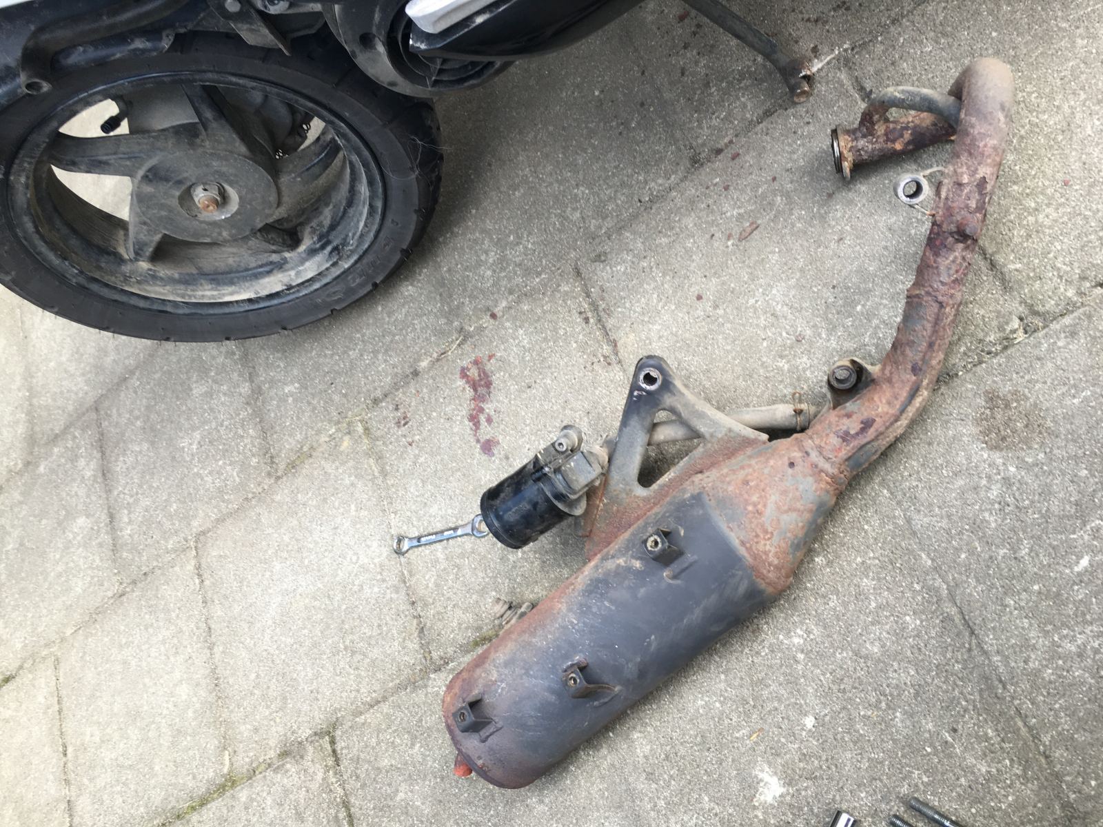

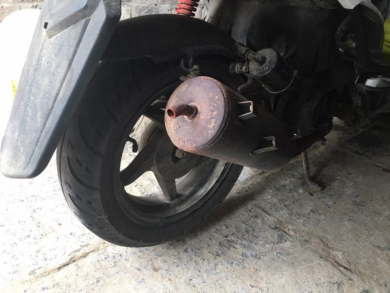

Thorondor Posté(e) le 1 septembre 2016 Signaler Partager Posté(e) le 1 septembre 2016 Bonjour, J'ai un petit trou dans mon pneu arrière Pour le faire reparer, je dois amener la roue démontee a l'atelier. Mais pour enlever la roue, ca a pas l'air evident evident... J'ai regarde un peu sur internet, rien evidemment pour mon modele exact (Sym (taiwanais!) Jet4R 2T 50cc). Si j'ai bien compris, il faut enlever le pot d'échappement. Pour cela, faut aller l'enlever a la base. J'ai enleve la selle, enleve le bac pour voir plus clair. Mais c'est pas très clair... Voici 2-3 photos. Comment dois je m'y prendre? Merci d'avance! Thor Lien vers le commentaire Partager sur d’autres sites More sharing options...
0 Eroan Posté(e) le 2 septembre 2016 Signaler Partager Posté(e) le 2 septembre 2016 Salut, pour démonter l'échappement il faut dévisser à la sortie du cylindre et sur la platine de fixation. Rien de compliqué mais pour accéder au cylindre tu peux avoir besoin de démonter certains carénages oui... Lien vers le commentaire Partager sur d’autres sites More sharing options...
0 fred82000 Posté(e) le 2 septembre 2016 Signaler Partager Posté(e) le 2 septembre 2016 salut alors je suis eroan il a bien raison il te faudra enlever des carénage comme le protége cylindre peut être de la tu devise ton pot de ces fixation puis pour finir la roue qui a du être serrais a la clef a choc donc tu te muni de la clef du bon diamètre quelque chose pour faire rallonge et pouvoir forcer plus et d'un ami qui freine pour bloquer la roue et ça devrais le faire Lien vers le commentaire Partager sur d’autres sites More sharing options...

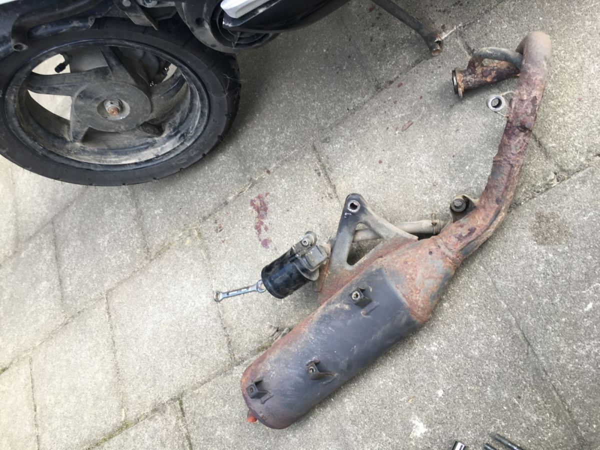

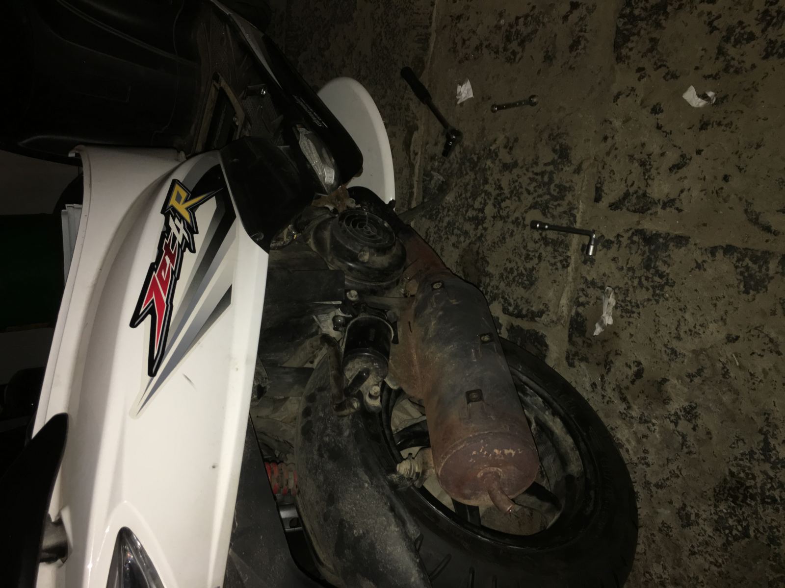

0 Thorondor Posté(e) le 3 septembre 2016 Auteur Signaler Partager Posté(e) le 3 septembre 2016 voilà J'ai démonté un peu plus. j'arrive a ca, voir photo. Est ce bien les 2 ´vis' avec bout rond qu'il faut que je démonte (2eme photo, à côté du tuyau rouillé...)? Il me semble que oui mais je préfères vérifier 1 Lien vers le commentaire Partager sur d’autres sites More sharing options...
0 fred82000 Posté(e) le 3 septembre 2016 Signaler Partager Posté(e) le 3 septembre 2016 oui et ce qui serais pas mal c'est de poncer un peu le pot pour enlever la rouille sa le ferais tenir plus longtemps que la a force il risque de se percer 1 Lien vers le commentaire Partager sur d’autres sites More sharing options...

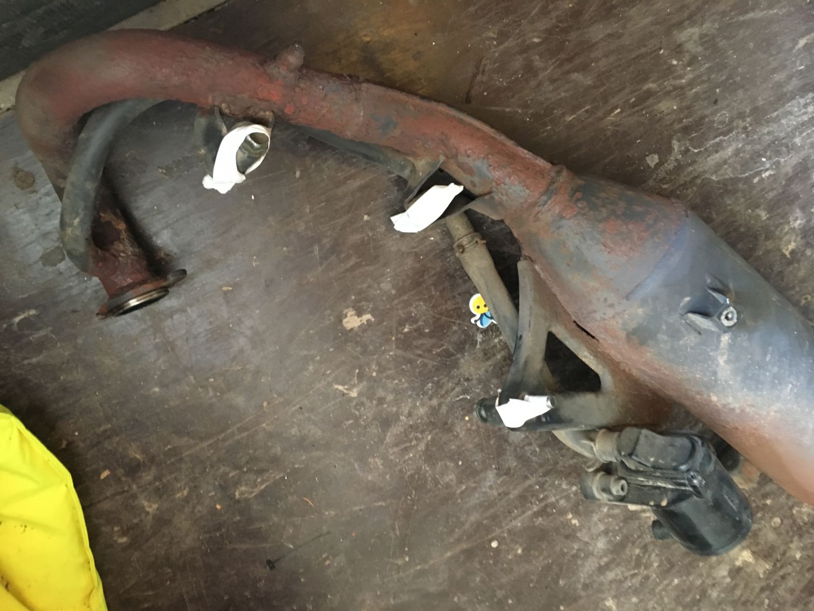

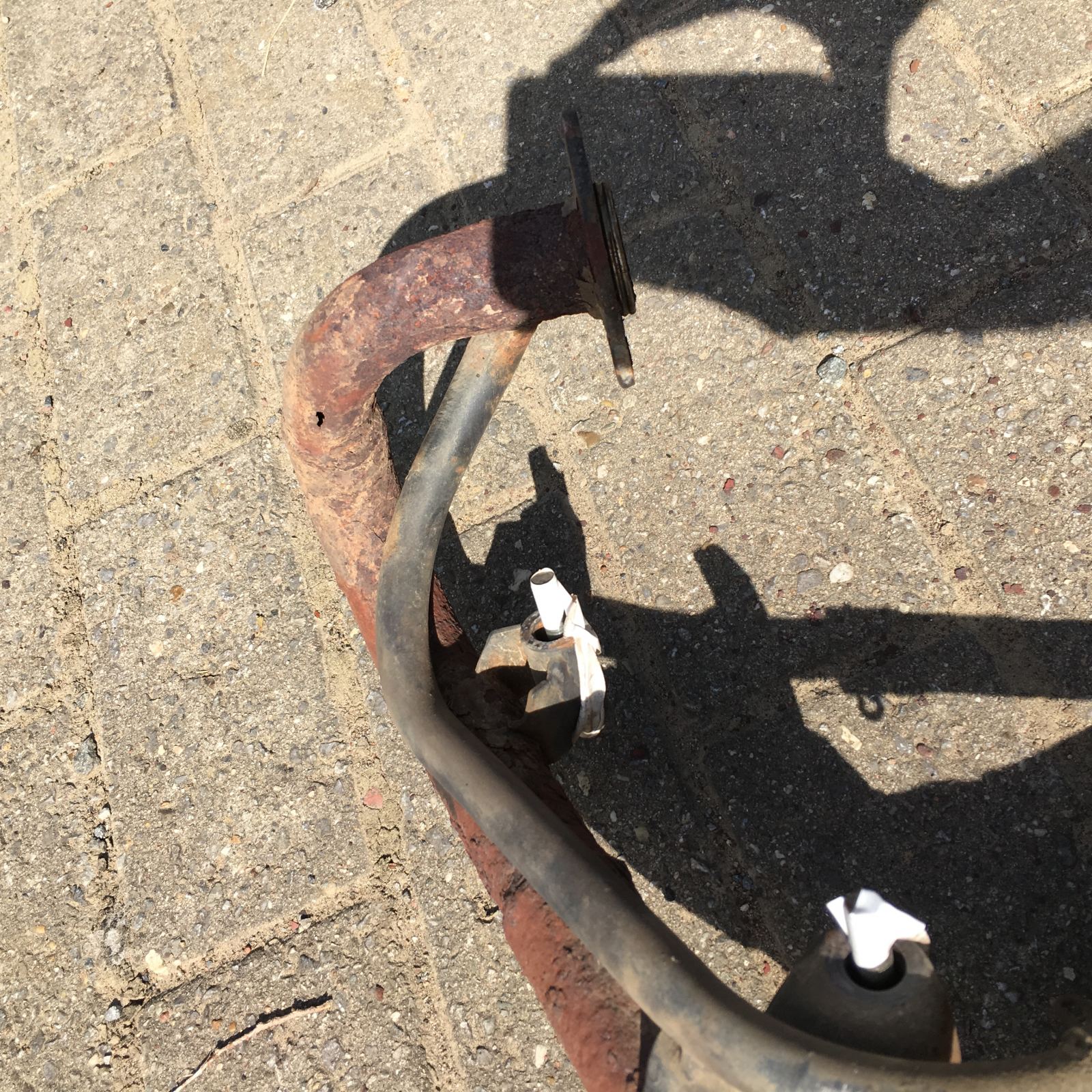

0 Thorondor Posté(e) le 3 septembre 2016 Auteur Signaler Partager Posté(e) le 3 septembre 2016 voilà!! Et je me rend compte que j'ai qu'une clé Plate de 24 pour enlever la roue... J'ai pas de clé à pipe. A la clé Plate, ça marche pas top et ca abîme le pas de vis retour magasin... donc je vais poncer le pot d'échappement en attendant. Je pensais le faire bêtement au papier de verre. Y a t il des contre-indications? Ou avec un truc comme ça? Ah zut... Voilà ce que j'y trouve... un trou... Ça veut dire qu'il est bon a changer ou c'est réparable? Lien vers le commentaire Partager sur d’autres sites More sharing options...
0 fred82000 Posté(e) le 3 septembre 2016 Signaler Partager Posté(e) le 3 septembre 2016 un trou te fera faire plus de bruit et c'est pas top du coup le mieux et de le changer pour ta roue tu as pas un copain qui peux te depaner d'un clef a pipe tu y rajoute un tube en bout pour pouvoir bien forcer et ça passe Lien vers le commentaire Partager sur d’autres sites More sharing options...

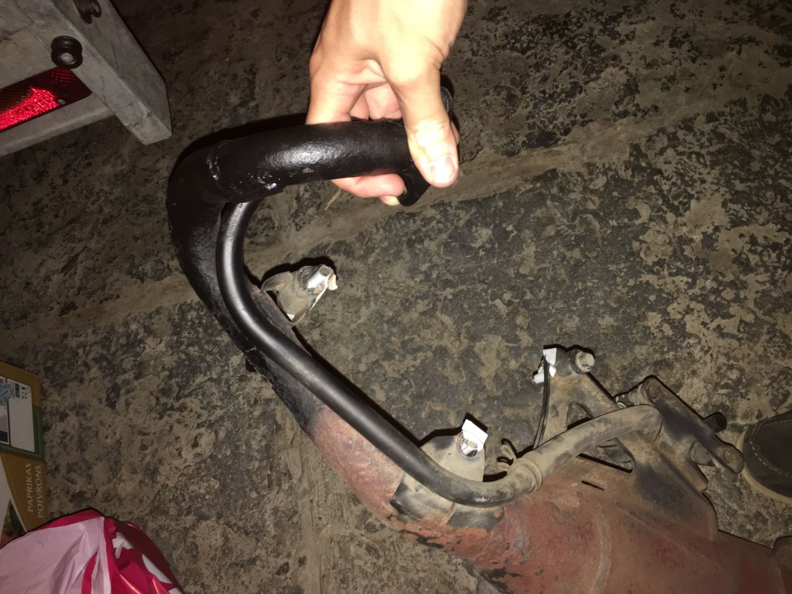

0 Thorondor Posté(e) le 13 septembre 2016 Auteur Signaler Partager Posté(e) le 13 septembre 2016 Voilà, pot remonté après une bonne rustine et de la peinture haute température.Voir photos. j'ai tout remonté comme il faut, a l'inverse du démontage... j'essaie de le redémarrer, la batterie enclenche le démarrage mais le moteur prend pas le relais impossible de le faire démarrer y avait quelque chose de special à faire? le scooter a pas tourné depuis env 1 mois mnt. au kick, je sens un peu de compression, les lumieres du tableau de bord s'allume, puis s'eteint rapidement... Des idees? je retente de le démarrer demain matin. Lien vers le commentaire Partager sur d’autres sites More sharing options...
0 ziipman Posté(e) le 13 septembre 2016 Signaler Partager Posté(e) le 13 septembre 2016 J'espère que t'as pas mis une rustine en plastoc Lien vers le commentaire Partager sur d’autres sites More sharing options...
0 Thorondor Posté(e) le 14 septembre 2016 Auteur Signaler Partager Posté(e) le 14 septembre 2016 Non, bonne rustine en métal peinte à l'anti rouille démarre toujours pas Lien vers le commentaire Partager sur d’autres sites More sharing options...
