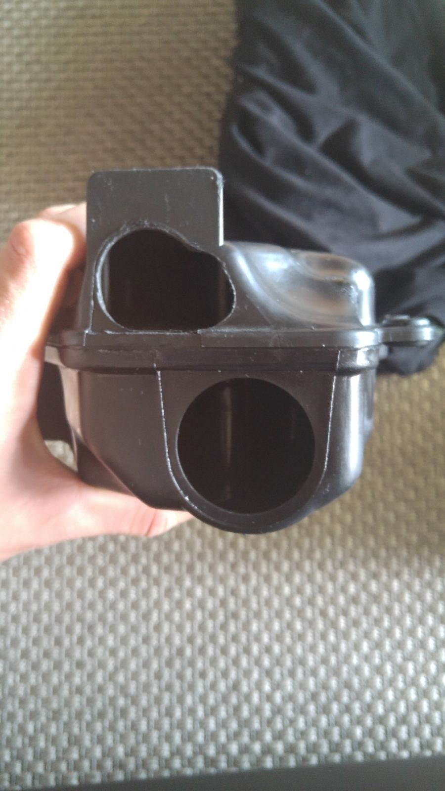

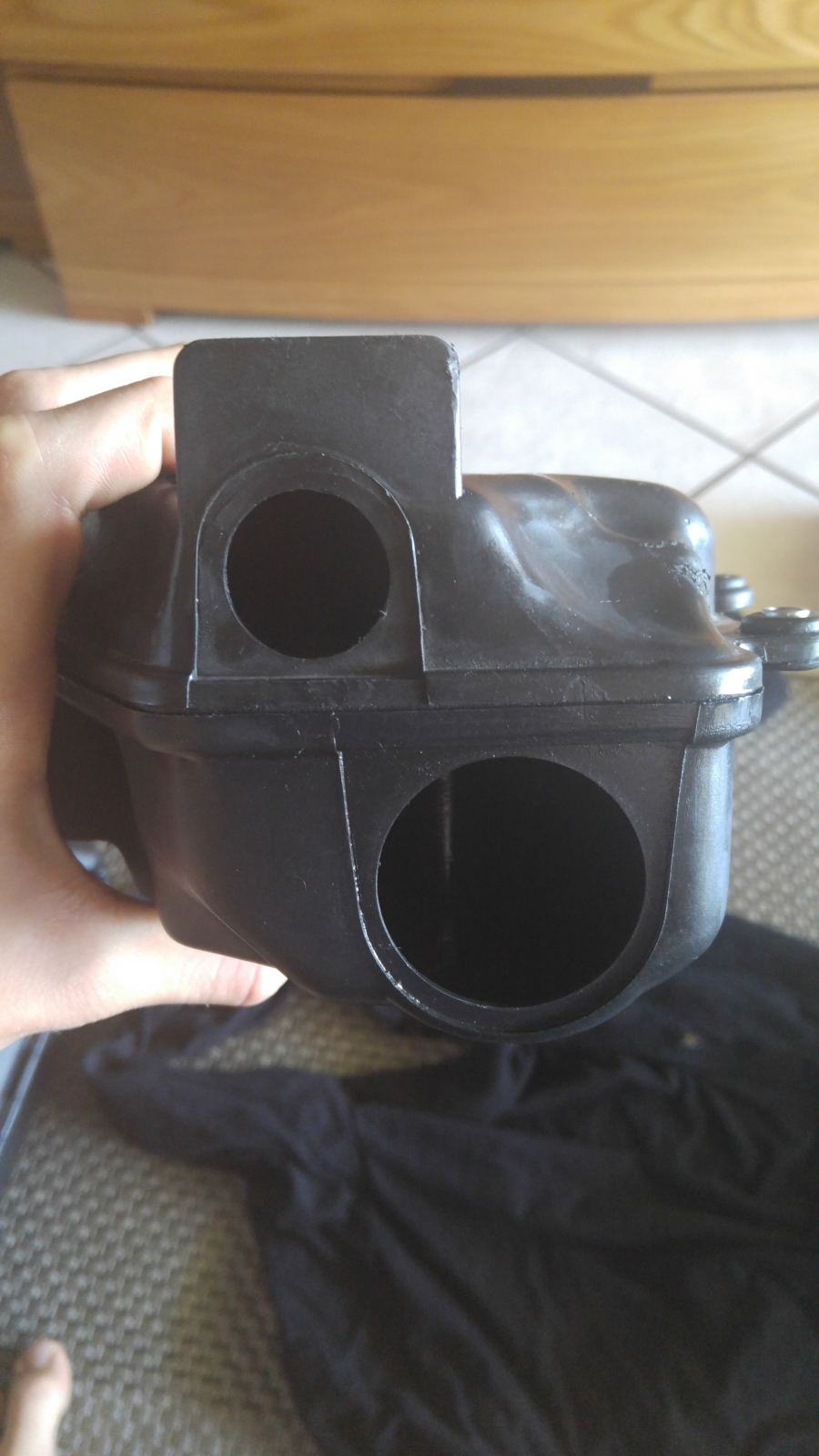

Donc je voulais vous montrez comment j'ai prépa ma BAA:
le trou du haut ait celui d'entrée d'air d'origine débridé et le trou du bas est celui ou viens la pipe qui raccorde le carburateur a la BAA
donc la j'ai agrandie le trou du haut d'entrée d'air

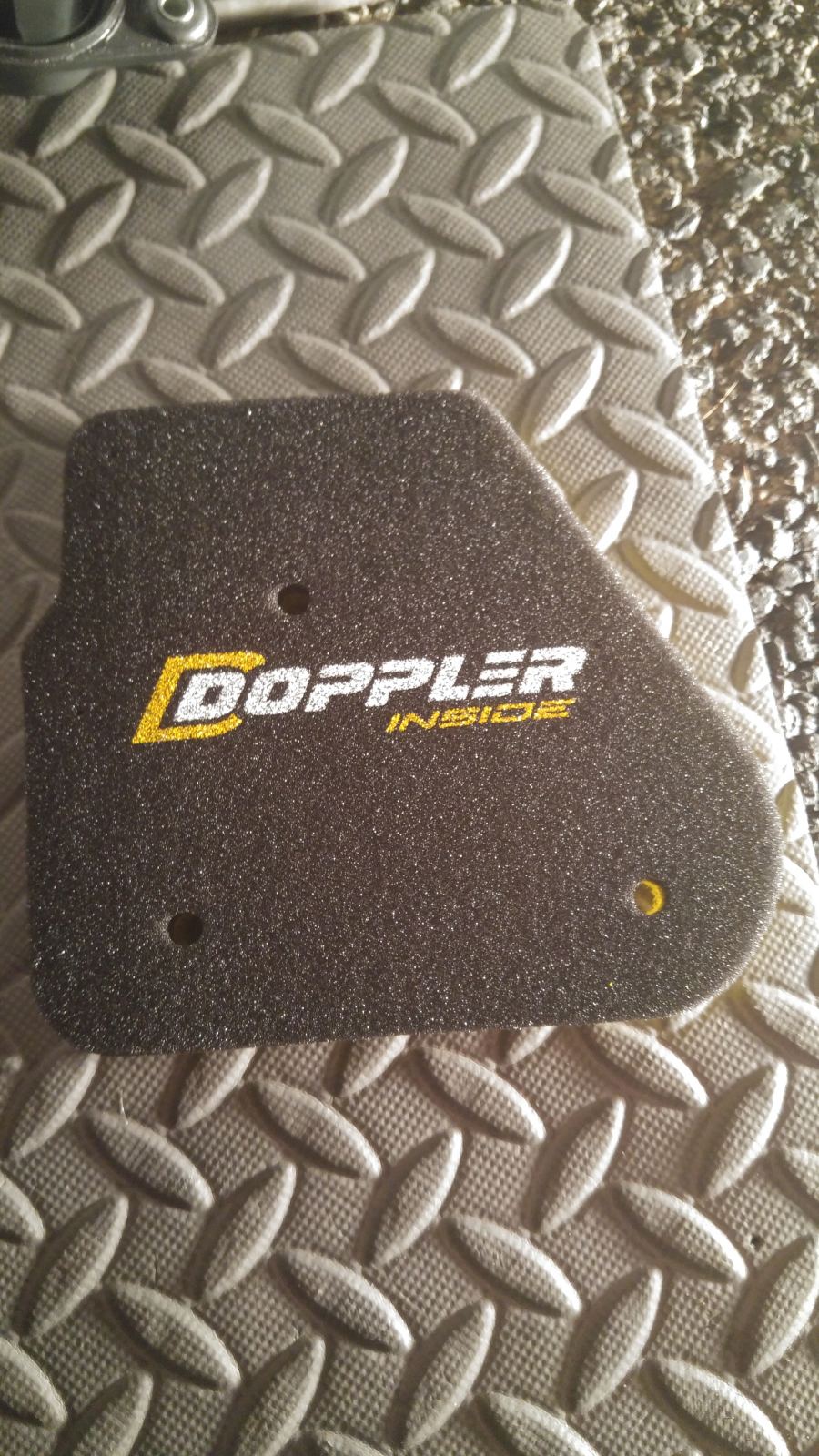

et le filtre doppler

Salut, il faut augmenter la taille de l'entrée d'air dans la boîte, et changer la mousse par une compatible de chez Malossi ou Doppler.
Donc je peux faire des entrée d'air ou je veux avant que l'air sois filtrer. Et pourquoi prendre une mousse malossi/doppler elle laisse mieux passer l'air? Et est ce que j'aurais plus ou moins les mêmes perfs qu'avec mon fitre a air malossi
Pour l'entrée d'air l'idéal est d'augmenter la taille du tube d'entrée quand c'est possible.
La mousse Racing filtre mieux et laisse rentrer un peu plus d'air.
Tu n'auras pas plus de perfs qu'avec un cornet mais une solution fiable, silencieuse et quand même très performante.
Après avec ta découpe il faudra t'assurer de l'étanchéité avec le manchon !
Il n'était pas nécessaire de partir sur le côté comme tu as fait, mieux vaut un trou bien rond. Il te faudra aussi le manchon de diamètre supérieur sinon ça ne sert à rien !

Le manchon sur les boîtes a air de nitro sert a brider et je suis partis sur le coté pour suivre la forme interieur de la BAA
Un ''bride'' de boîte à air va brider le diamètre d'entrée mais en aucun cas ça bridera le moteur (cas origine). Si tu sens une réelle différence entre ta boîte et ton filtre c'est que tu n'as pas touché aux réglages entre les deux
Sinon rien à redire sur ton agrandissement de boîte, c'est bien fait mais peu utile :)
