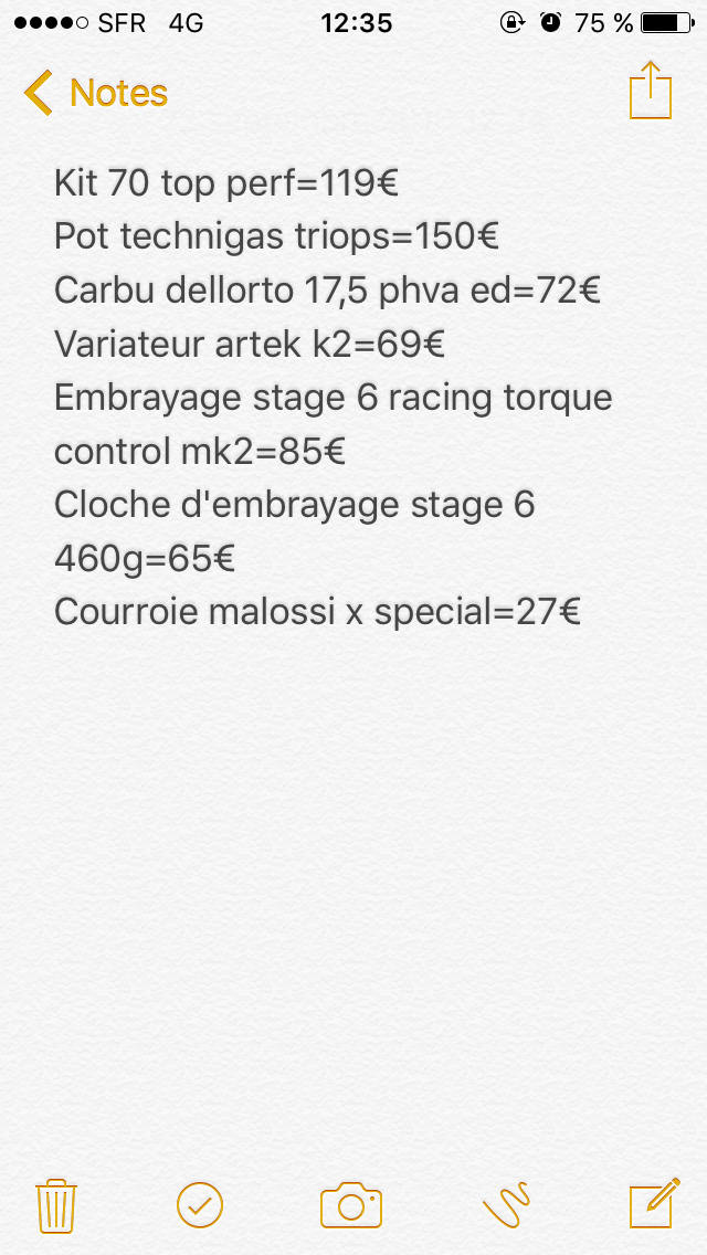

voilà la configuration definitive,qu'est ce qu'il peut manquer? Le mecano a les galets,gicleurs.. Mais ressort de poussée je mets quoi? Et je suis pas sur pour la courroie,je trouve que celle laimage.png
