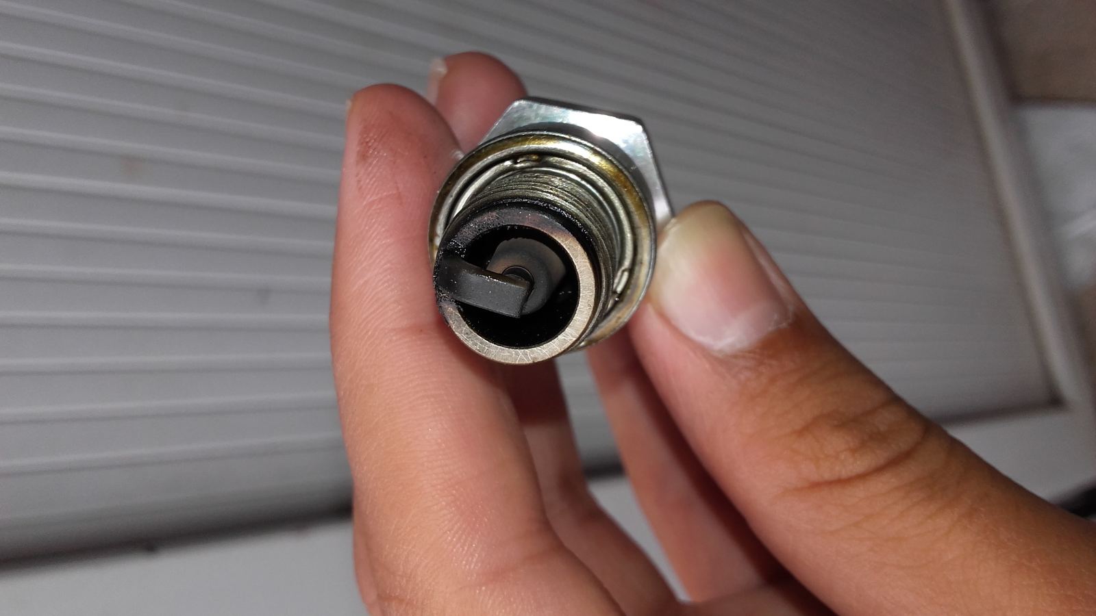

soso Posté(e) le 20 septembre 2016 Signaler Partager Posté(e) le 20 septembre 2016 Salut à tous je voudrai savoir si la couleur de ma bougie est bonne ? Ma configuration carburateur 17,5 gicleur 95 ,kit 70 top perf , pot malossi mhr racing. Merci d'avance Lien vers le commentaire Partager sur d’autres sites More sharing options...
0 fred82000 Posté(e) le 20 septembre 2016 Signaler Partager Posté(e) le 20 septembre 2016 salut sujet déplacer tu as poster au mauvais endroit bougie trop noire gp a diminuer 3 Lien vers le commentaire Partager sur d’autres sites More sharing options...
0 soso Posté(e) le 20 septembre 2016 Auteur Signaler Partager Posté(e) le 20 septembre 2016 il y a 2 heures, fred82000 a dit : salut sujet déplacer tu as poster au mauvais endroit bougie trop noire gp a diminuer C'est quoi gp ? Lien vers le commentaire Partager sur d’autres sites More sharing options...
0 Eroan Posté(e) le 20 septembre 2016 Signaler Partager Posté(e) le 20 septembre 2016 gicleur principal. Tu es trop riche, essaie avec du 90, puis 85 voire même 80... 1 Lien vers le commentaire Partager sur d’autres sites More sharing options...
0 soso Posté(e) le 20 septembre 2016 Auteur Signaler Partager Posté(e) le 20 septembre 2016 (modifié) il y a 2 heures, fred82000 a dit : salut sujet déplacer tu as poster au mauvais endroit bougie trop noire gp a D'accord j'en ai un gicleur de 83 je le met ? Modifié le 20 septembre 2016 par soso Lien vers le commentaire Partager sur d’autres sites More sharing options...
0 fred82000 Posté(e) le 20 septembre 2016 Signaler Partager Posté(e) le 20 septembre 2016 il y a 2 heures, soso a dit : D'accord j'en ai un gicleur de 83 je le met ? a tu lu ce que eroan dit il dit pas de passer direct en 83 il te faut baisser de gicleur petit a petit donc tu teste du 90 si pas bon 85 et si toujours pas bon du 80 1 Lien vers le commentaire Partager sur d’autres sites More sharing options...
0 jimmy@ Posté(e) le 20 septembre 2016 Signaler Partager Posté(e) le 20 septembre 2016 tu peux mettre le 83 direct , tu vois s'il ne s'engorge pas (style plus d'essence) et jette un oeil a la bougie , avec un peu de chance c'est le bon . 1 Lien vers le commentaire Partager sur d’autres sites More sharing options...
0 soso Posté(e) le 20 septembre 2016 Auteur Signaler Partager Posté(e) le 20 septembre 2016 il y a 1 heure, jimmy10 a dit : tu peux mettre le 83 direct , tu vois s'il ne s'engorge pas (style plus d'essence) et jette un oeil a la bougie , avec un peu de chance c'est le bon . D'accord merci beaucoup Lien vers le commentaire Partager sur d’autres sites More sharing options...
0 ziipman Posté(e) le 20 septembre 2016 Signaler Partager Posté(e) le 20 septembre 2016 Normalement tu devrais tourner autour de 75 avec ce kit. Lien vers le commentaire Partager sur d’autres sites More sharing options...
0 soso Posté(e) le 21 septembre 2016 Auteur Signaler Partager Posté(e) le 21 septembre 2016 il y a 19 heures, ziipman a dit : Normalement tu devrais tourner autour de 75 avec ce kit. A bon? Lien vers le commentaire Partager sur d’autres sites More sharing options...
0 ziipman Posté(e) le 21 septembre 2016 Signaler Partager Posté(e) le 21 septembre 2016 Bah oui, sauf si t'as un cornet. Lien vers le commentaire Partager sur d’autres sites More sharing options...
0 soso Posté(e) le 22 septembre 2016 Auteur Signaler Partager Posté(e) le 22 septembre 2016 il y a 12 heures, ziipman a dit : Bah oui, sauf si t'as un cornet. Nan boîte à air mais l'ancien proprio a fait pas mal de trou et à enlever le joint pour qu'il yest plus dair Lien vers le commentaire Partager sur d’autres sites More sharing options...
0 fred82000 Posté(e) le 22 septembre 2016 Signaler Partager Posté(e) le 22 septembre 2016 il y a une heure, soso a dit : Nan boîte à air mais l'ancien proprio a fait pas mal de trou et à enlever le joint pour qu'il yest plus dair change ta boîte à air par une neuve et tu virera juste le tube de bride d'air comme sa sa respirera bien mieux Lien vers le commentaire Partager sur d’autres sites More sharing options...
0 soso Posté(e) le 23 septembre 2016 Auteur Signaler Partager Posté(e) le 23 septembre 2016 il y a 21 heures, fred82000 a dit : change ta boîte à air par une neuve et tu virera juste le tube de bride d'air comme sa sa respirera bien mieux d'accord je remet une boîte à air neuve et je met un gicleur de combien? Lien vers le commentaire Partager sur d’autres sites More sharing options...
0 fred82000 Posté(e) le 23 septembre 2016 Signaler Partager Posté(e) le 23 septembre 2016 il y a 2 heures, soso a dit : d'accord je remet une boîte à air neuve et je met un gicleur de combien? tu testera en gp 85 et de la tu verra ce que sa donne Lien vers le commentaire Partager sur d’autres sites More sharing options...
0 soso Posté(e) le 23 septembre 2016 Auteur Signaler Partager Posté(e) le 23 septembre 2016 il y a 50 minutes, fred82000 a dit : tu testera en gp 85 et de la tu verra ce que sa donne d'accord merci Lien vers le commentaire Partager sur d’autres sites More sharing options...
0 fred82000 Posté(e) le 23 septembre 2016 Signaler Partager Posté(e) le 23 septembre 2016 il y a 1 heure, soso a dit : d'accord merci de rien Lien vers le commentaire Partager sur d’autres sites More sharing options...
0 soso Posté(e) le 28 septembre 2016 Auteur Signaler Partager Posté(e) le 28 septembre 2016 Le Thursday, September 22, 2016 at 13:03, fred82000 a dit : change ta boîte à air par une neuve et tu virera juste le tube de bride d'air comme sa sa respirera bien mieux j'ai mis une boîte air neuve et un gicleur 80 mais j'ai pas enlever le tube de bride, c'est pas grave? Lien vers le commentaire Partager sur d’autres sites More sharing options...
