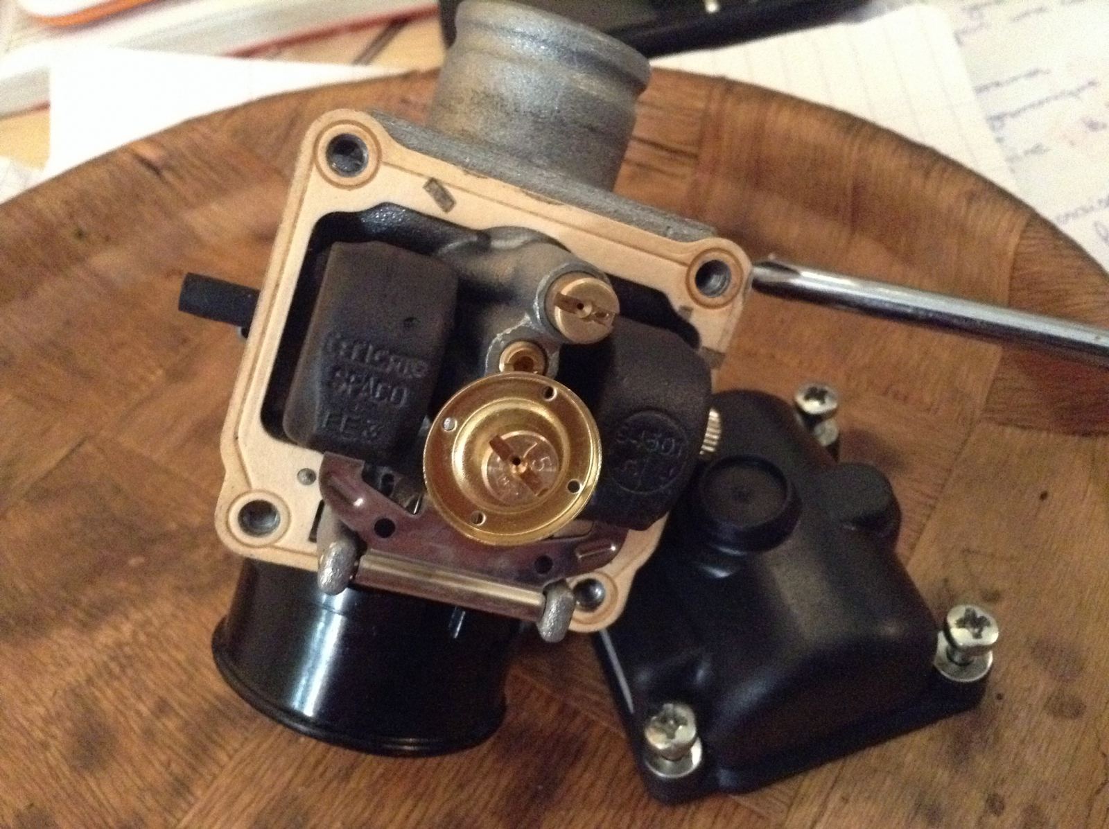

Pseudo Posté(e) le 29 septembre 2016 Signaler Posté(e) le 29 septembre 2016 Bonjour à tous j'ai une rieju mrt pro pot leovince xfight et j'ai monté mon nouveau carburateur Dell'Orto 19 PHBG DS le problème est que je n'arrive pas à le régler avec un gicleur de 75 ou de 100 J'ai déjà essayé de bouger l'aiguille, a l'arrêt la moto sonne bien mais quand je part en première il y a un "beeuuuh" elle s'étouffe. J'aurais besoin de votre aide s'il vous plaît
0 Eroan Posté(e) le 30 septembre 2016 Signaler Posté(e) le 30 septembre 2016 il y a 18 heures, Pseudo a dit : avec un gicleur de 75 ou de 100 Si tu fais tes réglages par pas de 25 c'est logique que tu ne trouve pas le gicleur qui va bien... Achète un coffret et change-les par pas de 5, tu verras qu'il y a un juste milieu où ça tourne au poil
0 fred82000 Posté(e) le 30 septembre 2016 Signaler Posté(e) le 30 septembre 2016 il faut tester plein de gp pas juste un de 75 dire c'est pas bon et monter directement en 100 il te faut voir avec un 80 85 90 95 ect et je conseillerais même de changer le gicleur secondaire par un plus petit un 45 au lieux de 55 il y a que comme sa que tu le réglera bien
0 Pseudo Posté(e) le 1 octobre 2016 Auteur Signaler Posté(e) le 1 octobre 2016 (modifié) Merci je vais faire ca, juste quand tu dis le gicleur secondaire c'est le qu'elle par rapport au principal j'ai une photo c'est celui qui ce situe juste en haut c'est ca le plus gros ? Modifié le 1 octobre 2016 par Pseudo
0 Pseudo Posté(e) le 1 octobre 2016 Auteur Signaler Posté(e) le 1 octobre 2016 Juste à quoi il sert ce gicleur secondaire stp
0 Alain Posté(e) le 1 octobre 2016 Signaler Posté(e) le 1 octobre 2016 Le gicleur secondaire sert au ralenti. Les carburateurs 19 tournent avec de gros gicleurs, je ne sais pas quel filtre tu as, mis pour moi il n'est pas étonnant de tourner avec un gicleur au delà de 100. Ton aiguille est une W9 ou W7? sinon, remplace la, ça joue énormément.. 1
0 Pseudo Posté(e) le 3 octobre 2016 Auteur Signaler Posté(e) le 3 octobre 2016 (modifié) Le 1 octobre 2016 at 19:47, Alain a dit : remplace la, ça joue énormément.. Merci, quand tu dis ça joue énormément tu me conseillerais de m'être quelle aiguilles et je ne sais pas quelle est mon aiguille comment je peux savoir ?! Sinon mon filtre est d'origine. Modifié le 3 octobre 2016 par Pseudo
0 Alain Posté(e) le 3 octobre 2016 Signaler Posté(e) le 3 octobre 2016 C'est gravé dessus. Si ce n'est pas une W ou W9, tu la remplaces par un de ces deux modèles.
0 Pseudo Posté(e) le 3 octobre 2016 Auteur Signaler Posté(e) le 3 octobre 2016 Ok merci de tes conseils je vais le faire merci encore !!
