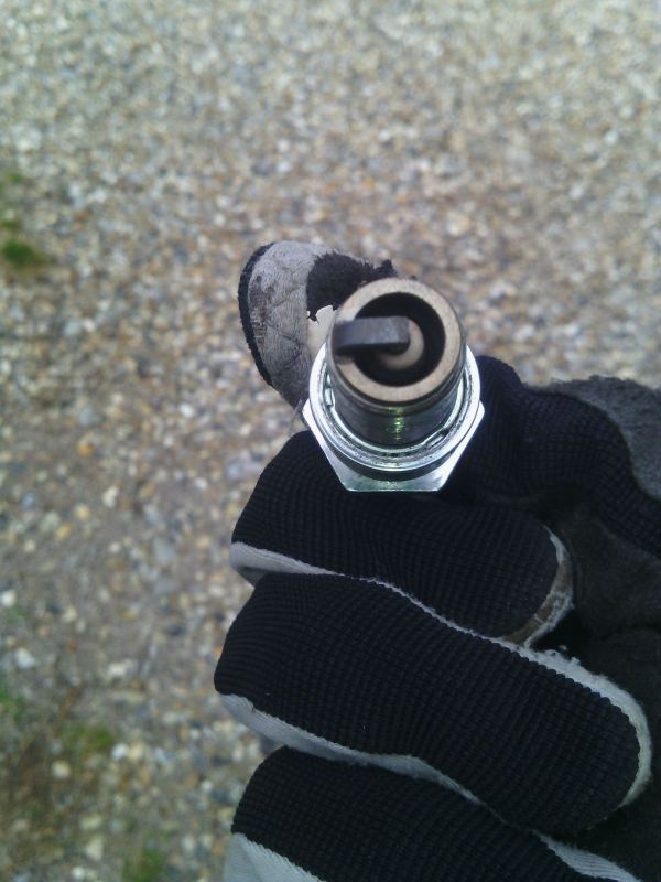

Reibun Posté(e) le 10 octobre 2016 Auteur Signaler Posté(e) le 10 octobre 2016 Bonsoir , Je me permet un up depuis le temps. J'étais sur un autre scooter, mais je revient à l'attaque sur celui ci. Alors par rapport à mon ancien message , le scooter démarre niquel, roule niquel jusqu'à 50 (toujours en rodage) , il tire pas plus par contre. Et à chaud il perd en accélération . Voici une photo de la bougie ( l'électrode était déjà blanchâtre avant le réglage) que j'ai nettoyer et utiliser sur 1km . Qu'en pensez-vous ?
fred82000 Posté(e) le 11 octobre 2016 Signaler Posté(e) le 11 octobre 2016 monte un poil ton gp de 2 point voir si il y a du mieux 1
Reibun Posté(e) le 11 octobre 2016 Auteur Signaler Posté(e) le 11 octobre 2016 Comme par hasard j'ai 72 (actuellement 75) j'ai plus le 78 et après 80.. acheter un gicleur c'est triste mais j' essaierai
Alain Posté(e) le 11 octobre 2016 Signaler Posté(e) le 11 octobre 2016 Ton souci ne vient pas de la carburation, mais d'un réglage de variation. Par expérience, je sais que les Keeway avec un pot de détente ont besoin de galets fort légers et d'un ressort de poussée plus dur que l'origine. Avant de commencer à joer dans différents poids de galets, le mieux serait de mettre un ressort de poussée jaune Malossi, cela devrait bien améliorer le comportement de l'engin.
