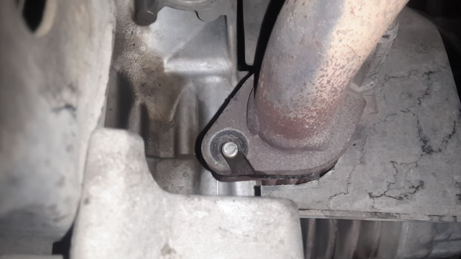

Samirbx Posté(e) le 5 octobre 2016 Signaler Posté(e) le 5 octobre 2016 En serrant trop fort j'ai casser la vis comment faite pour l'extraire aidez moi

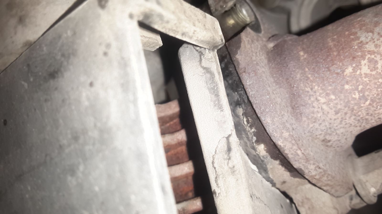

0 jimmy@ Posté(e) le 6 octobre 2016 Signaler Posté(e) le 6 octobre 2016 tu enleve le pot , et avec un pince etaut tu devisse ... y a la place pour un pince. 2
0 Eroan Posté(e) le 7 octobre 2016 Signaler Posté(e) le 7 octobre 2016 +1 pour Jimmy, ça ne t'empêche pas de défaire le pot là, et ça dépasse suffisamment pour avoir une bonne prise.
0 fred82000 Posté(e) le 7 octobre 2016 Signaler Posté(e) le 7 octobre 2016 et ne pas re faire la même betise en la remplacent pour la serrais tu commance a la main et fini a la clef sans trop forcer 1
0 012 Posté(e) le 7 octobre 2016 Signaler Posté(e) le 7 octobre 2016 J'ais eu le même problème sur mon Citystar, impossible à démonté la visse, dans ce cas la j'ais du démonter le cylindre pour défaire la visse.
0 jimmy@ Posté(e) le 7 octobre 2016 Signaler Posté(e) le 7 octobre 2016 il y a 4 heures, citystar50 a dit : J'ais eu le même problème sur mon Citystar, impossible à démonté la visse, dans ce cas la j'ais du démonter le cylindre pour défaire la visse. si il y a pas accès à la vis avec la pince , il n'aura pas trop le choix .
0 012 Posté(e) le 7 octobre 2016 Signaler Posté(e) le 7 octobre 2016 il y a 31 minutes, jimmy10 a dit : si il y a pas accès à la vis avec la pince , il n'aura pas trop le choix . Si justement j'avais accès à la vis mais impossible à la viré et vus la place qu'il y avait je n'avais pas le choix que d'enlevé le cylindre.
0 Samirbx Posté(e) le 9 octobre 2016 Auteur Signaler Posté(e) le 9 octobre 2016 bonsoir mon mécano me demande 250e il y a pas une solution merci
0 Eroan Posté(e) le 10 octobre 2016 Signaler Posté(e) le 10 octobre 2016 Le 09/10/2016 at 04:22, Samirbx a dit : bonsoir mon mécano me demande 250e il y a pas une solution merci Bah putain, c'est un bel enfoiré le mec ! 250€ pour 10 minutes de taf avec le bon matériel... À ce tarif mieux vaut changer le cylindre, tout simplement !
0 Samirbx Posté(e) le 10 octobre 2016 Auteur Signaler Posté(e) le 10 octobre 2016 J'ai réussi avec un petit foret 2.5 après un 4 j'ai percé toute la vis 1
0 Eroan Posté(e) le 11 octobre 2016 Signaler Posté(e) le 11 octobre 2016 il y a 9 heures, Samirbx a dit : J'ai réussi avec un petit foret 2.5 après un 4 j'ai percé toute la vis Bah voilà ! tu viens d'économiser 250€ c'est pas beau ça ? 1
