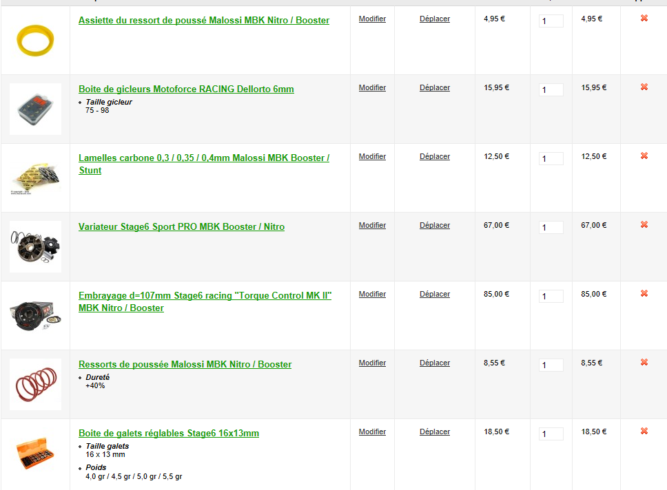

killian132 Posté(e) le 7 octobre 2016 Signaler Posté(e) le 7 octobre 2016 Bonjour , Voici une configuration que je voudrais faire ou si vous avez des conseilles ? Kit 70 malossi alu carburateur 17.5 Dell'Orto pot yasuni R carbone kevlar boîte a clapets malossi MHR ou je prend des lamelles carbones pour clapets d'origine?(http://www.maxiscoot.com/malossi-lamelles-carbone-minarelli-0-3-0-35-0-4mm-m273549-ko.html) Embrayage Malossy Fly clutch diamètre 107. ressort poussé rouge et embrayage jaune Galet 4.5 ou 5.5. Cornet ou boîte à air Je voudrais savoir si le scoot avec cette configuration va envoyé du lourd ?

0 bigbore_47 Posté(e) le 8 octobre 2016 Signaler Posté(e) le 8 octobre 2016 il y a 10 heures, killian132 a dit : Quel prix et sur quel site? Moi j'ai trouve celui la https://www.la-becanerie.com/scooter/moteur/variateurs/variateur-artek-k1-booster.html c'est le bon? j'aime bien le tork control mais je ne sais pas du tout comment il se règle( peut tu me dire quel réglage je dois faire avec ma configuration ?) Il me faut coi comme ressort de poussée du coup? Je peux mettre n'importe qu'elle marque de ressort sur du variateur embrayage Stage6? Bon voilà je crois avoir trouvé : http://www.scooter-chinois-4t.com/la-durete-des-ressorts-dembrayage-et-de-poussee/ je devait prendre un ressort poussé rouge malossi et embrayage jaune ce qui correspond a un ressort poussé Stage6 soft et ressorts embrayage orange . Je me trompe ou c'est bon? oui pour le lien du variateur c'est ok no prob . je les sur mon booster 2015 avec kit black trophy c du solide est sa marche tre bien livrée avec 3 jeux de galet de 6gr 5.5gr et 4.5 ou 4 je le rapelle plus mois je suis en 5.5
0 killian132 Posté(e) le 8 octobre 2016 Auteur Signaler Posté(e) le 8 octobre 2016 Ok voilà toute la configuration : je peux commandé ?:)
0 jimmy@ Posté(e) le 8 octobre 2016 Signaler Posté(e) le 8 octobre 2016 oui , c'est bon , prend ça avec , pour le prix le gain et au top . http://www.maxiscoot.com/clavette-d-allumage-decalee-top-performances-mbk-booster-nitro-ovetto-t9909180.html?___store=mxs_fr

0 nathan 2917 Posté(e) le 8 octobre 2016 Signaler Posté(e) le 8 octobre 2016 il y a une heure, killian132 a dit : Ok voilà toute la configuration : je peux commandé ?:) non du tout.. touche y pas alors

0 killian132 Posté(e) le 8 octobre 2016 Auteur Signaler Posté(e) le 8 octobre 2016 Quel poids de galets je mets en premier pour faire les réglages et quel gicleurs en premier aussi?
0 jimmy@ Posté(e) le 8 octobre 2016 Signaler Posté(e) le 8 octobre 2016 pour commencé met un gicleur de 85 et 5.5 gr en galet , si il broute descend en gicleur. en kit pas trop chere et qui marche bien , le top alu , stage6/athena racing (c'est le même kit) metrakit sp3 , mxs sport , les autres son un crant dessous (les alu sport), le mhr racing , polini evo, mxs racing et most sons un crant au dessus .

0 killian132 Posté(e) le 11 octobre 2016 Auteur Signaler Posté(e) le 11 octobre 2016 Pièce reçus , j'ai besoin d'aide pour le réglage de l'embrayage , a combien de barre dois-je réglé les petits ressorts d'embrayage et combien de poids a l’arrière je dois mettre ? ? Rappel : Embrayage d=107mm Stage6 racing "Torque Control MK II"
