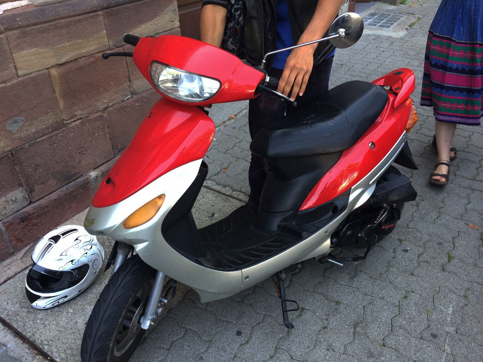

Salut à tous ca fait deux semaines que j'ai acquis un scooter Chinois 50cc mais je n'arrive pas à connaître le modèle exact et je n'ai pas encore la carte grise, je souhaite changer de pot mais impossible si je ne connais pas le modèle.
voilà les caractéristiques qui pourraient vous aidez à l'identifier :
Il date de 2004, c'est un moteur 2t selon l'ancien proprio mais je ne suis pas convaincu mais bon il y a un réservoir d'huile alors..

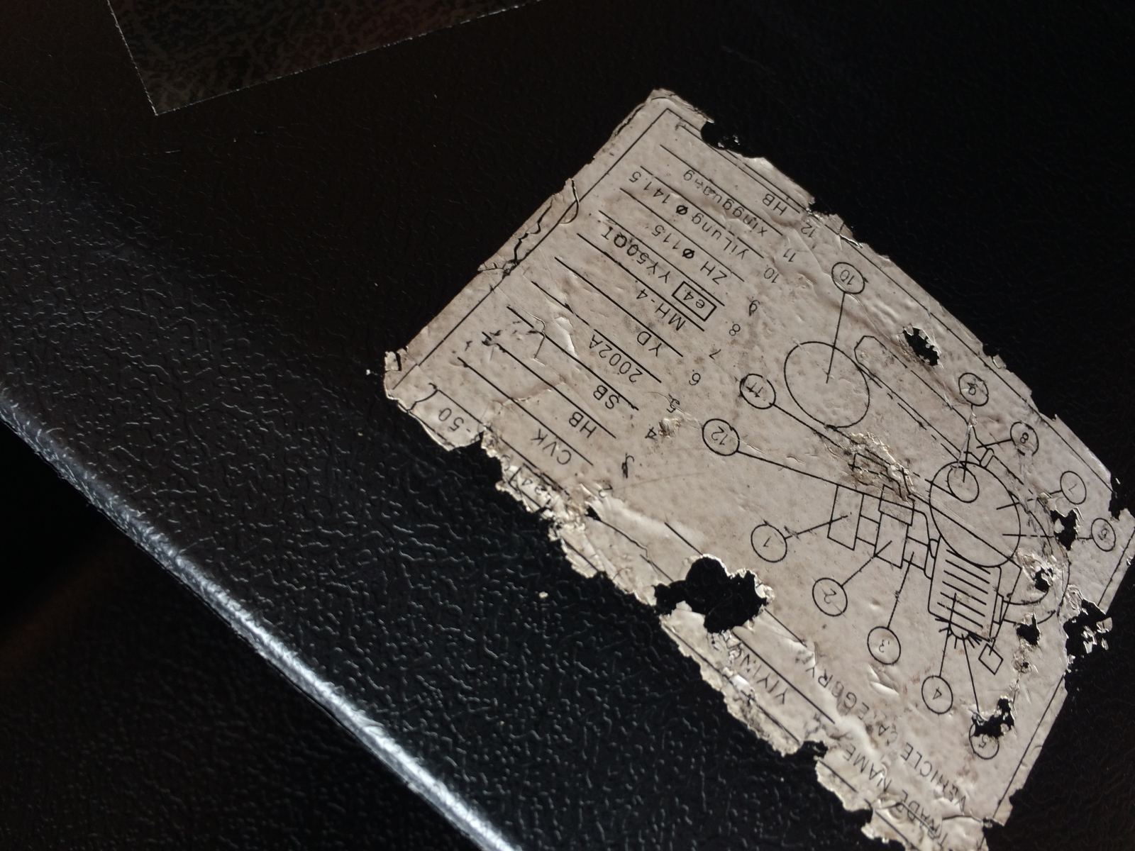

sur le châssis est écris "Benzhou", sur le carter "Baotian"  mais sur l'ancienne carte grise "Ying Ying" une étiquette est sur le scoot avec écris "YY50QT" mais c'est le nom d'un 4t.
Si vous arrivez à m'aider... Merci.

S'il est écrit YY50QT c'est bien du 4 temps, voilà le manuel : http://baotian-france.fr/manuels/YY50QT.pdf
Je trouve ça dingue d'acheter un scooter sans même savoir ce que c'est... comment tu fais pour savoir ce que ça vaut sur le marché de l'occasion déjà ? J'espère sue tu ne l'as pas payé plus de 150 balles...
Donc inutile de changer de pot, ça ne t'apportera rien. Occupes-toi plutôt du CDI.

Non je l'ai échange contre une mob en panne, je ne pense pas un 4t vu qu'il y a un réservoir d'huile et qu'il tourne à l'huile 2T.
Oui je peux changer le cdi mais ça va revenir à un certains cout.

Alors je suis d'accord avec les autres pour moi c'est un 4 temps, je connais bien les scooters chinois et Baotian utilise un moteur mineralli horizontal court pour 2 temps(semblable au Ovetto) donc la boîte à air est à gauche du carter de transmission pas au dessus.
Après j'accorde le bénéfice du doute à l'étiquette et je cite Eroan
  Citer
Dérouler
Si tu veux vraiment savoir prend une photo de ton cylindre (sous le coffre) et poste la. Ou démonte ton cylindre si tu as des soupapes c'est un 4T.
Perso j'ai un scooter chinois, 4temps qui plus est , en tant que particulier je te le vends avec un beau discours et un bidon d'huile 2T.. Franchement faut toujours se renseigner ! là c'est un 4t , un jour tu vas tomber sur un truc volé , et là aïe aïe aïe..
