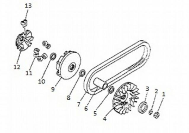

killian132 Posté(e) le 16 octobre 2016 Signaler Posté(e) le 16 octobre 2016 Bonjour , On m'a dit de rajouté une rondelle plus épaisse au variateur pour cette courroie très épaisse de malossi spécial belt ? Mais ou se trouve t-elle cette fameuse rondelle et laquel dois-je mettre?Quel es sont numéro sur la photo ? merci
0 Alain Posté(e) le 16 octobre 2016 Signaler Posté(e) le 16 octobre 2016 Saluy La rondelle se trouve juste derrière la joue fixe. 1
0 killian132 Posté(e) le 16 octobre 2016 Auteur Signaler Posté(e) le 16 octobre 2016 (modifié) je viens de modifié mon post peut tu m'indiquer la numéro stp?Je pense que c'est la 5? Modifié le 16 octobre 2016 par killian132
0 Alain Posté(e) le 16 octobre 2016 Signaler Posté(e) le 16 octobre 2016 il y a une heure, killian132 a dit : je viens de modifié mon post peut tu m'indiquer la numéro stp?Je pense que c'est la 5? C'est bien ça. 1
0 killian132 Posté(e) le 16 octobre 2016 Auteur Signaler Posté(e) le 16 octobre 2016 Et la 8 c'est pareille je dois la changer?
0 killian132 Posté(e) le 19 octobre 2016 Auteur Signaler Posté(e) le 19 octobre 2016 D'acc merci Je dois acheté quel type de rondelle?
0 tomMpower Posté(e) le 21 octobre 2016 Signaler Posté(e) le 21 octobre 2016 Rondelle de calage ou compensation sait comme sa qu'on l'appelle .
0 killian132 Posté(e) le 22 octobre 2016 Auteur Signaler Posté(e) le 22 octobre 2016 Oke n'importe qu'elle marque?
0 bigbore_47 Posté(e) le 23 octobre 2016 Signaler Posté(e) le 23 octobre 2016 Stage6 ou top perf je te conseille top perf plus de diametre disponible... j'ai acheté les Stage6 . la x belt est pas male et maintenent que j'ai acheté la top perf je peux te dire quelle est mieux est un peu plus longue... xbelt longueur 745 top perf 751 monte plus haut ...
