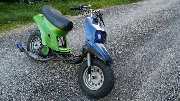

jahman Posté(e) le 24 octobre 2016 Signaler Posté(e) le 24 octobre 2016 (modifié) bonjour à tous je vous présente mon booster de 1990 , je l'ai sauver ,il était rester des années dehors sous la pluie ,sans carburateur ,ni bougie,tout avait rouiller dans le bloc ,j'avais réussi a sauver cylindre ,mais le vilebrequin trop corroder sur le joint spy... Ensuite j'ai casser plusieurs piston et cylindre durant la prépa ,malheuresement,un peu trop d'ailleurs. La il tourne mais je dois changer de vilebrequin encore ,car j'ai un jeu pas possible dans la bielle ,ça a commencer à faire flotter mon axe de piston... mais sa tourne très bien ,ça fait un an que je tourne sur le même cylindre sans aucun rodage,le cylindre est poli comme un mirroir , aucune rayure parfait quoi. J'ai juste a monter un vilebrequin neuf que je posséde déja , un carenzi,mais j'aurais voulu monter un vilebrequin d'origine sans masse pleine ,car à mon avis ça devrait être plus agressif en patate et peut être en pointe aussi. Et peut être une big valve plus tard. La prépa risque de ne plus trop évoluer mais bon. J'ai d'autres projet sur le feu.... La configuration; -cylindre 50cc fonte type origine prépa diagramme seulement -pot doppler modifier -carburateur 24 Stage6 -pipe origine raboté en 26 intérieur -clapet carbonne butée de trekker -variateur malossi multivar, -correcteur de couple origine. -bas moteur stock -cdi bobine ,monobloc ducati am6 sur stator booster une petite vidéo ,variation pas au top ce jour la ,mais il faut qu il prenne les tours car j'ai des diagramme extrémement haut. Photo de mon premier cylindre test qui a bien ramasser avec 5 piston casser dedans,a cause de divers problème ;ergotage qui se barre ,circlips cassé dans la gorge etc... il tourne très fort encore !!! de plus en plus fort en fait !!! vidéo sur youtube avec du e85 (éthanol 100% gicleur 165 au lieu de 125) Puis le cylindre actuel même diag mais moins large pour une meilleure fiabilité. Modifié le 25 octobre 2016 par jahman 2

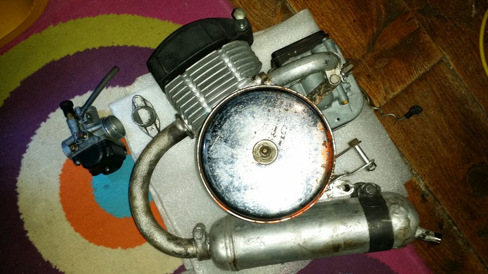

jahman Posté(e) le 24 octobre 2016 Auteur Signaler Posté(e) le 24 octobre 2016 Je vais y réflechir , car c'est vrai j'ai déja tout ce qu il faut . Mais mon deuxième booster devra attendre . Oui il a manger et c'est le plus beau coté l'autre il y a une rayure a cause d'un circlips cassé , pas déboîter non, la petite barre recourbé et parti toute seul... Demain je vais acheter un bloc motobécane av7 pour le prépa , moteur sans clapet, je vais m'amuser un peu la...Je vais préparer le cylindre seul ,pas le bas moteur ,la culasse je verrais. diagramme de folie bien sur , jespère avoir une très bonne puissance a haut régime.

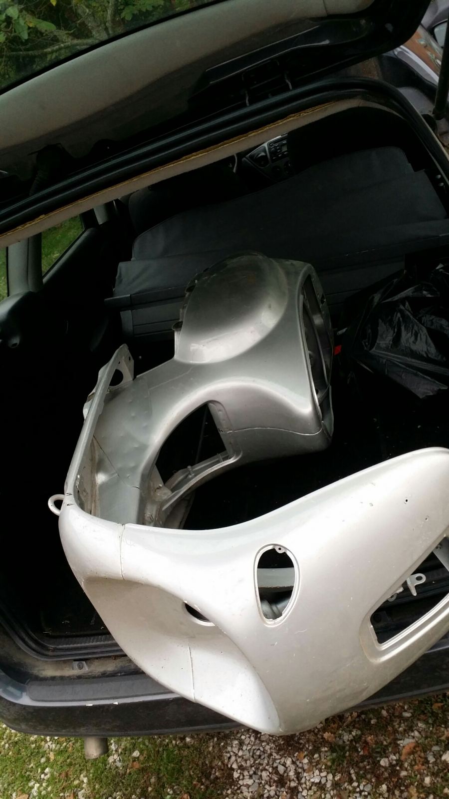

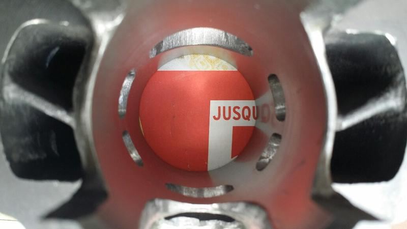

jahman Posté(e) le 25 octobre 2016 Auteur Signaler Posté(e) le 25 octobre 2016 C'est bon pour le bloc av7 , il est a la maison.Je vais réfléchir aussi quand même car il complet ce truc ,il manque les segments ,mais normalement il est niquel sinon ,j'ai pas envie de le tuer. Pour 40 euros je l'ai eu. Et sur la route j'ai trouver un cadre de vespa ,a l'entrée d'un récuperateur de méteaux ,il me l'as donner gratuit le mec.Il reste l'amortisseur et le balancier rien de plus. 2 photos de la journée ,lol, avec le futur carburateur et pipe en 19 malossi ,pour le av7 ?

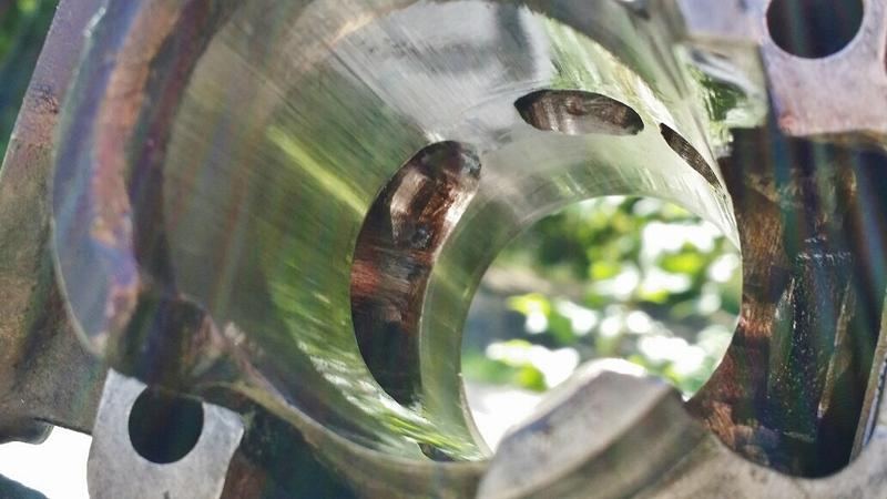

jahman Posté(e) le 26 octobre 2016 Auteur Signaler Posté(e) le 26 octobre 2016 (modifié) Sisi merci ça fait plaisir . Je vous met la vidéo du premier cylindre qui a pris cher ,mais il tourné dans cette état sur la vidéo la ! Il était plus gratté en largeur a l'échappement et admi et avec des transfert beaucoup plus volumineux d'origine que l'autre ,c'était un cylindre de marque "best of" ,une espéce de kit fonte a la base... Eh avec le bioethanol E85 , qui est censer donner 10 a 20% de puissance en plus dés le bas régime...Par contre je devais tourné avec une bougie triple electrode ,sinon sa marcher pas,mais a force ça a fondu la calotte du piston ,il a pas serré mais presque. J'ai retester avec le nouveau cylindre et l'e85 le même gicleur et tout ,mais sa donner pas autant .sûrement a cause de la bougie trop froide peut être...b10hs,,,la triple electrode ,ça se rapproché plutot d'une b6, un peu évident que la bougie et le piston est fondu ,mais elle a fondu seulement après 6 mois ,entre temps elle était niquel....Sa m'as très légerement fondu la calotte,le piston pas bloquer sa compressé encore il pourrait tourné comme ça mais lol. Vidéo. Avec l'embrayage en prise directe presque ,on voit trop bien ou entend le coup de pieds au cul,à partir d'un certain régime ,c'est assez violent. Modifié le 26 octobre 2016 par jahman 2

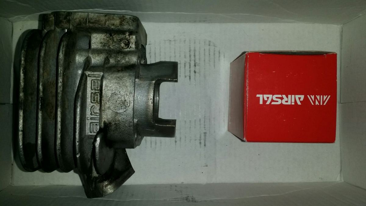

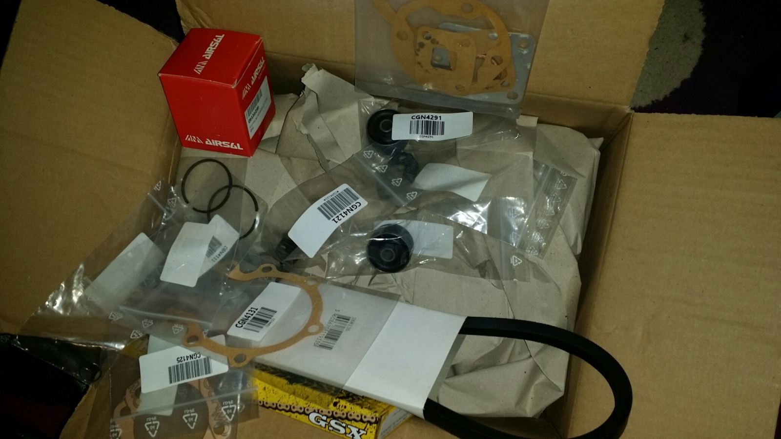

jahman Posté(e) le 27 octobre 2016 Auteur Signaler Posté(e) le 27 octobre 2016 Oui faut que je vous refasse une vidéo , l'embrayage a était changer depuis longtemps,par un tnt racing ,il accroche vers 8000 10000 tr /min .Donc il part fort dés le démarrage maintenant ,oui , direct dans les tours. Mais bon j'attends de remonter un vilebrequin , avant de vous faire une vidéo ,j'ai pas envie de casser un piston en live lol. J'ai passer commande chez mxs ,J'ai acheté pour booster: 1 piston pour airsal 70 sport ...car j'ai le airsal pour mon autre bloc et vilebrequin carenzi justement. Mais bon le 50cc ,restera en 50cc , vu que je l'aime comme ça.lol Et pour mobylette,des segment de 51 et av7,des joints ,une chaîne renforcé ,une courroie tnt ,cage à aiguilles,silentbloc . Par contre la cage à aiguilles , elle est de très mauvaise qualité,je vous déconsille fortement la cage à aiguilles pour mbk 51 a 3 euros.La finition est est au moins 10 fois en dessous d'une cage d'origine ,déja donc visuellement c'est pas regardable,et puis en plus 3 aiguille n'était plus sur la cage !Impossible de remettre une des aiguilles. 3
tomMpower Posté(e) le 27 octobre 2016 Signaler Posté(e) le 27 octobre 2016 C'est le airsal t'avais choper a 10eu la ? impatient de voir comment il va tourner du coup (j'ai le même en stock). 1
jahman Posté(e) le 27 octobre 2016 Auteur Signaler Posté(e) le 27 octobre 2016 Oui 1 euros ! ,et 9 euros de frais de port , aux enchéres , a sa place j'aurais annuler la vente ,cylindre seul mais parfait état, ultra bien rodé. Pour le 70,ça risque de prendre un peu de temps ,j'ai un autre cadre d'ailleurs ,je peux monter un deuxième booster,il manque pas grand chose. 2
jahman Posté(e) le 28 octobre 2016 Auteur Signaler Posté(e) le 28 octobre 2016 Une photo du booster y a 2 ans environ quand j'avais commencer la prépa ,je venais juste de serré la un 70dr que j'avais récupéré en très mauvaise état ,mais avec un coup de ponçage il compréssé niquel,mais dés que j'ai poser ce pot il marcher tellement mieux que je suis parti faire un tour avec un bougie un peu trop chaude il a trouer le piston au retour. Je l'avais préparer comme un fou le dr70 en plus ,diag echapp a 196° et admition agrandi pour le 24.Il tourné très fort avec la transmi longue j'ai eu le temps d'avoir peur. Le airsal 70 ,je mettrais les même diag je pense ,après l'avoir testé stock quand même. 1
nathan 2917 Posté(e) le 28 octobre 2016 Signaler Posté(e) le 28 octobre 2016 il y a 3 heures, jahman a dit : Une photo du booster y a 2 ans environ quand j'avais commencer la prépa ,je venais juste de serré la un 70dr que j'avais récupéré en très mauvaise état ,mais avec un coup de ponçage il compréssé niquel,mais dés que j'ai poser ce pot il marcher tellement mieux que je suis parti faire un tour avec un bougie un peu trop chaude il a trouer le piston au retour. Je l'avais préparer comme un fou le dr70 en plus ,diag echapp a 196° et admition agrandi pour le 24.Il tourné très fort avec la transmi longue j'ai eu le temps d'avoir peur. Le airsal 70 ,je mettrais les même diag je pense ,après l'avoir testé stock quand même. plis haut qu un most mdr ca doit chauffer
jahman Posté(e) le 29 octobre 2016 Auteur Signaler Posté(e) le 29 octobre 2016 Sa avait surchauffer ,oui parce que j'avais fait n'importe quoi ,bien réglé ,sa aurait été top. Sinon pour la cage à aiguilles de 51 trop cool , il me renvoi une renforcé pour la peine. Je dois m'occuper de ma voiture aussi pour le contrôle technique ,je suis entrain de changer les disques et plaquettes arrières,je dois aussi changer tous les bras de suspension avant ,ils sont pas tous hs ,mais j'ai le kit complet,sur une audi a6 c5...Mais ça va pas trop dur . ça me tarde de remonter un moteur complet la j'en ai plein , a refaire ... mes 2 booster ,peugeot bb,av7,av10,am6...ça en fait....
