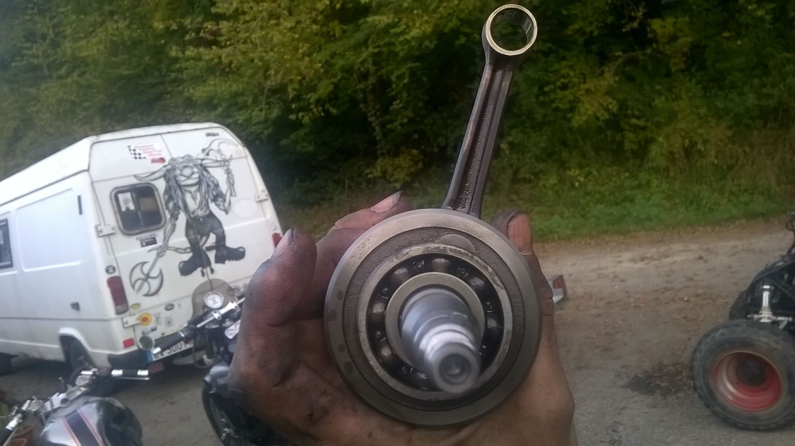

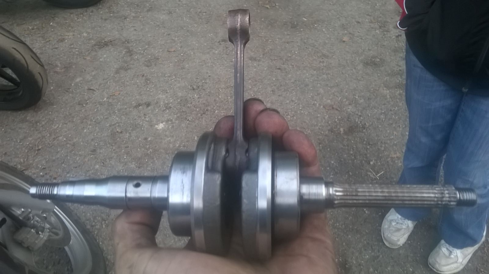

boost64 Posté(e) le 3 novembre 2016 Signaler Posté(e) le 3 novembre 2016 il y a 1 heure, jahman a dit : Oui laisse tomber le 21mm pour une configuration pareil ,après le cylindre il a pas l'air d'avoir une grosse admition non plu ,ça doit grave brider le carburateur . Déja pour avoir une admition en 28mm sur le cylindre il faut le gratter.autant gratter le dr lol... pk faudrer le gratter?? j'ai une big valve stage6 avec un 21 pwk et a l avenir un 24 ou 28... et puit déjà faut freser pour rentrer le vilebrequin en course 43 , et aligner le bas moteur au kit donc c'est pas trer grave lol, j'ai démonter rocket, le moteur et ouvert en 2 et le vilebrequin et sorti, c'est un masse plaine mais je c'est pas la marque ou le moddel .. quelquun le connait????
jahman Posté(e) le 3 novembre 2016 Auteur Signaler Posté(e) le 3 novembre 2016 Je crois que c'est un bon vieux vilebrequin d'origine la .
