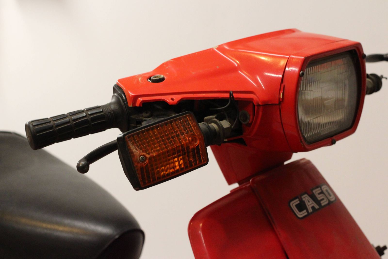

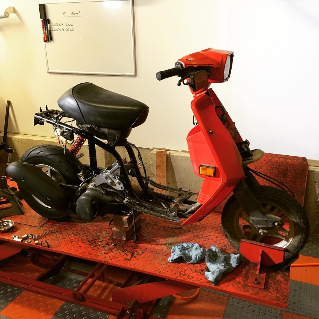

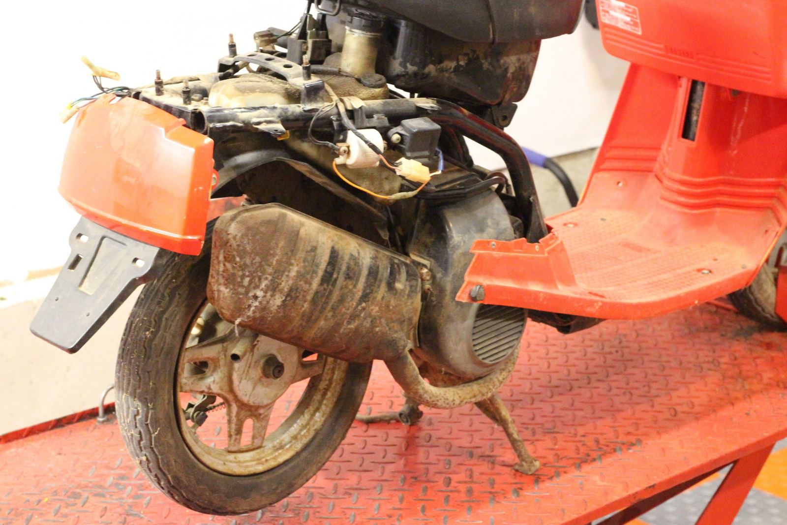

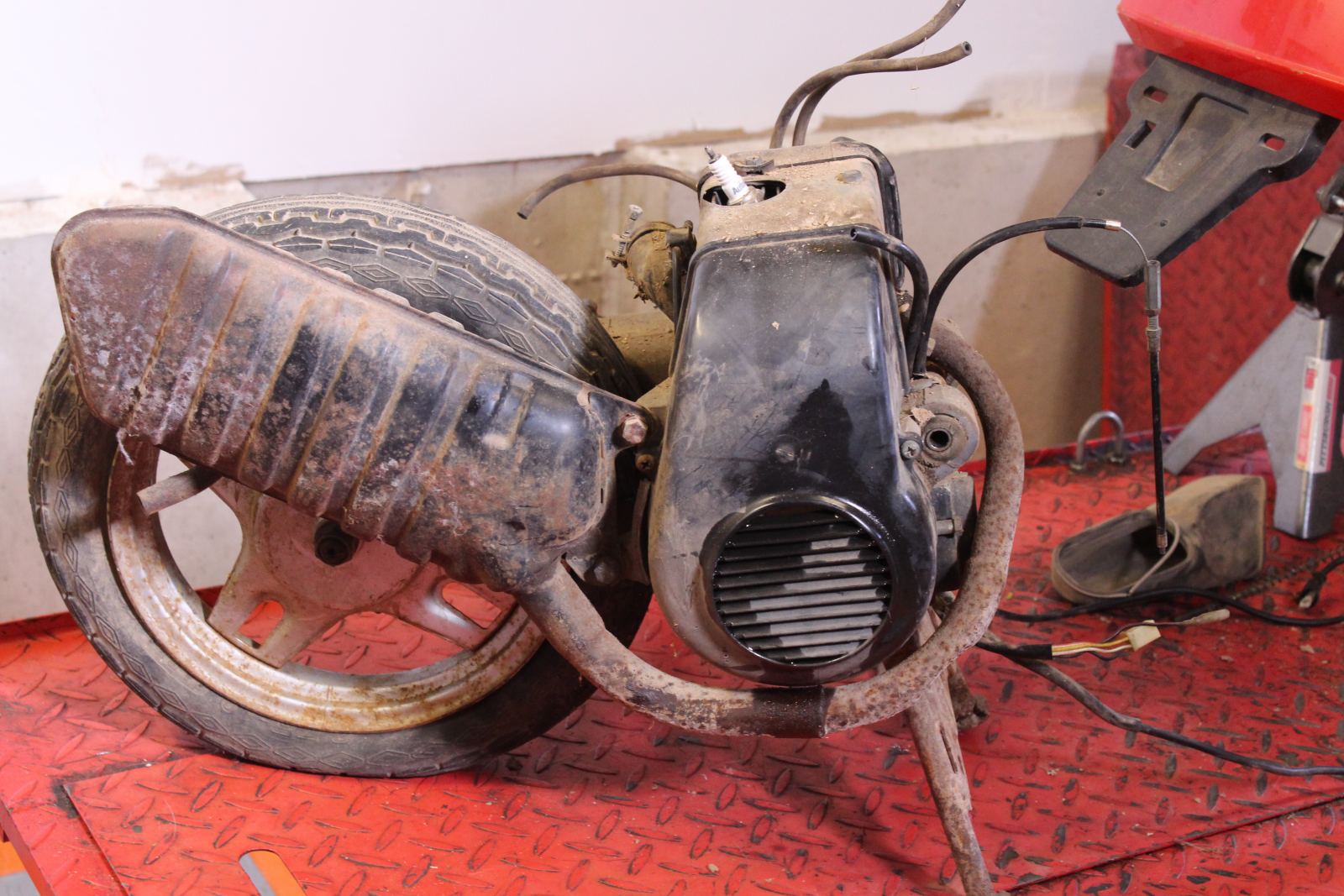

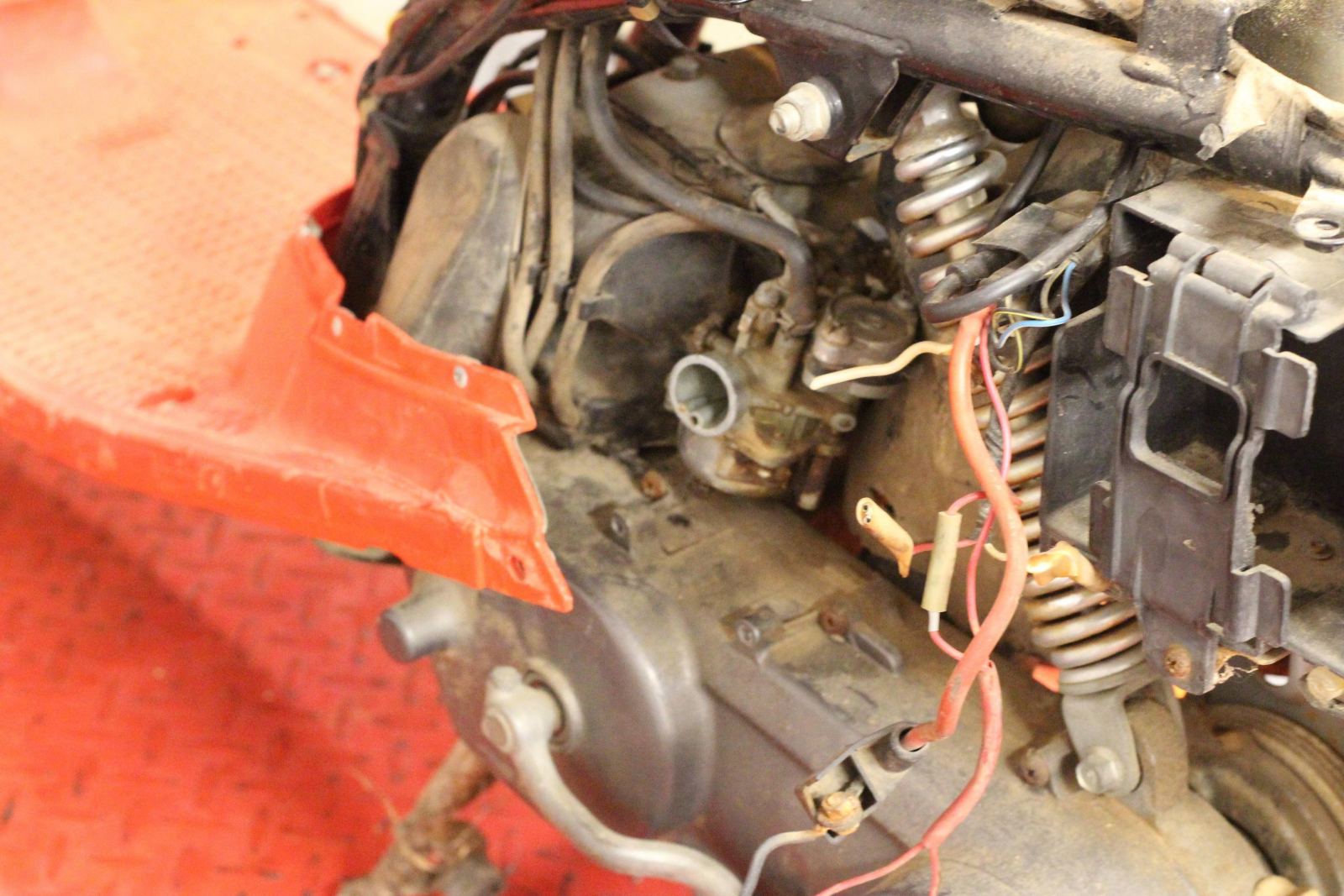

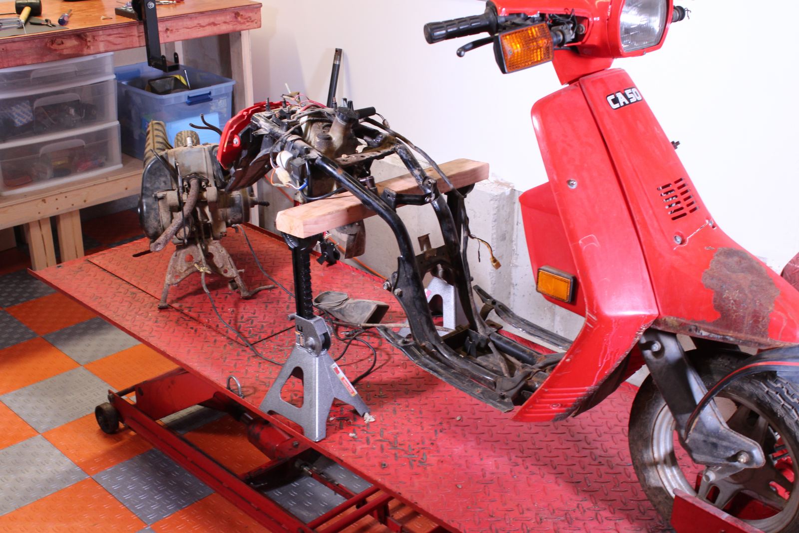

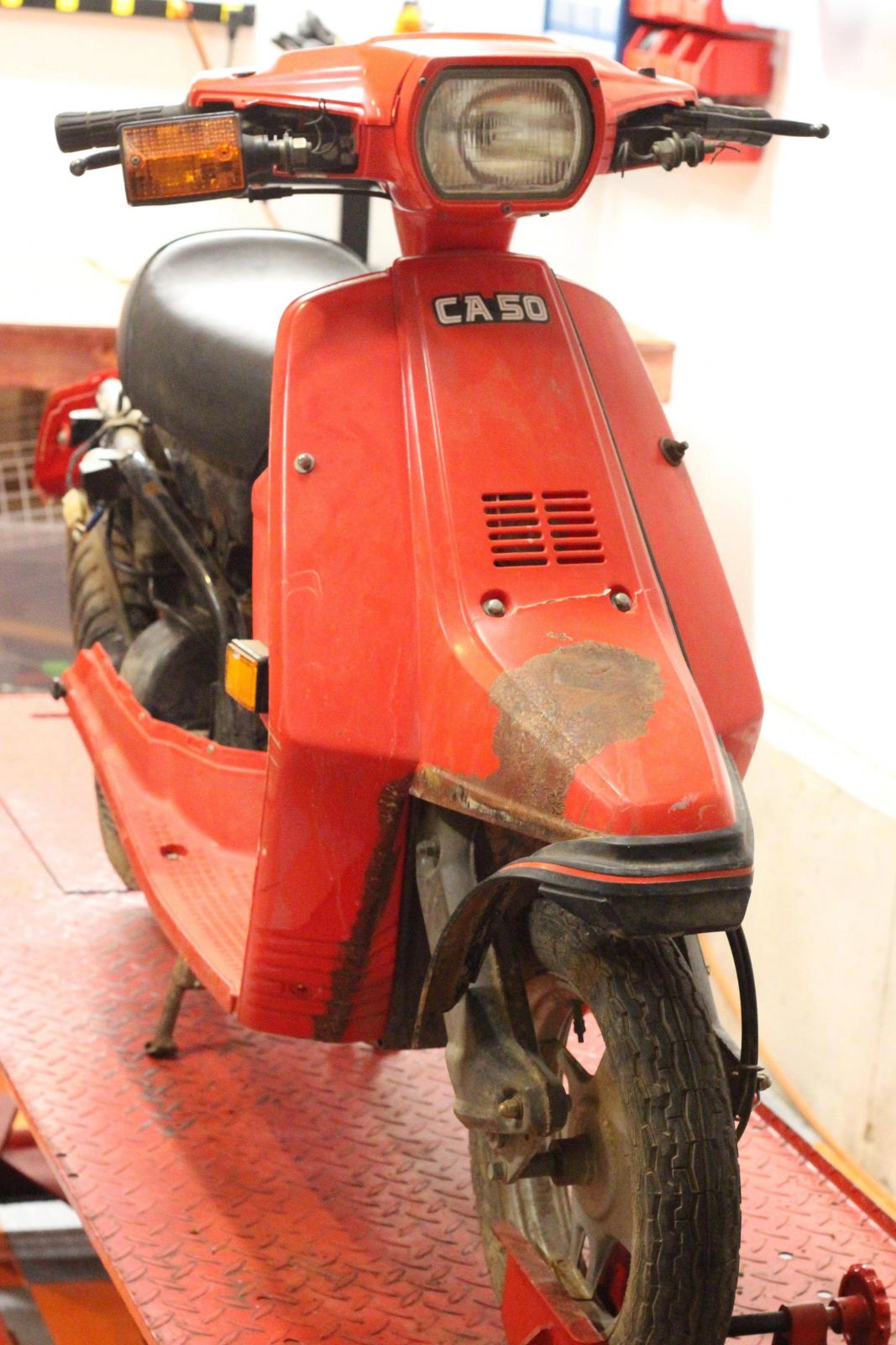

DRC174 Posté(e) le 1 novembre 2016 Signaler Partager Posté(e) le 1 novembre 2016 (modifié) Bonjour, voilà, de retour avec un nouveau projet de folie, cette fois-ci un scooter pour la route sur base de Yamaha CA50, un des premiers avec moteur Minarelli vertical. Scooter est de Aout 1982. La transformation se passera dans 4 etappes: Etappe 1: Remplacemement du moteur par un moteur Minarelli horiz. de 2010 Etappe 2: Changement train avant (Malossi F32S) Etappe 3: tuning moteur, changement en refroidissement a eau, setup "oldschool" complet en Top Performance Due Plus Etappe 4: optique et électrique Veuillez suivre Youtube! https://www.youtube.com/watch?v=VkGCBW2GnhY Place aux photos: Modifié le 1 novembre 2016 par DRC174 Lien vers le commentaire Partager sur d’autres sites More sharing options...
nathan 2917 Posté(e) le 1 novembre 2016 Signaler Partager Posté(e) le 1 novembre 2016 jolie projet mais on voit pas les photos... Lien vers le commentaire Partager sur d’autres sites More sharing options...
DRC174 Posté(e) le 1 novembre 2016 Auteur Signaler Partager Posté(e) le 1 novembre 2016 À l'instant, nathan 2917 a dit : jolie projet mais on voit pas les photos... voilà! N'oublie pas la vidéo Lien vers le commentaire Partager sur d’autres sites More sharing options...

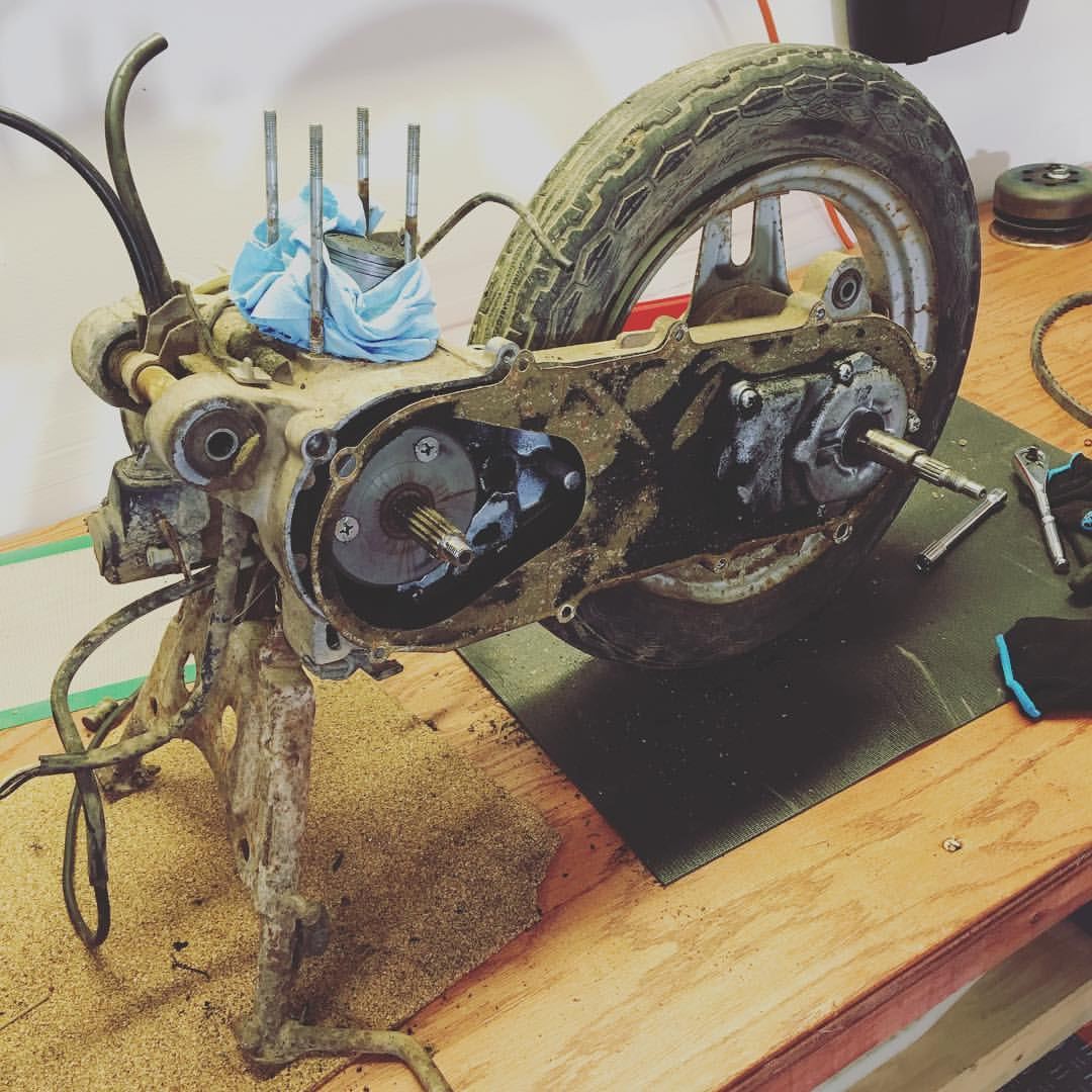

DRC174 Posté(e) le 2 novembre 2016 Auteur Signaler Partager Posté(e) le 2 novembre 2016 Le 11/1/2016 at 11:28, krisdu14 a dit : Pas mal ça change mai pk ne pas gardéle bbloc d'origine ? Un bloc de 1982, même s'il a bien quelques characteristiques du Minarelli veritcal d'aujour'dhui, c'est vraiment pas modern, totalement crade et le vertical et "grand-père" en tout cas Lien vers le commentaire Partager sur d’autres sites More sharing options...

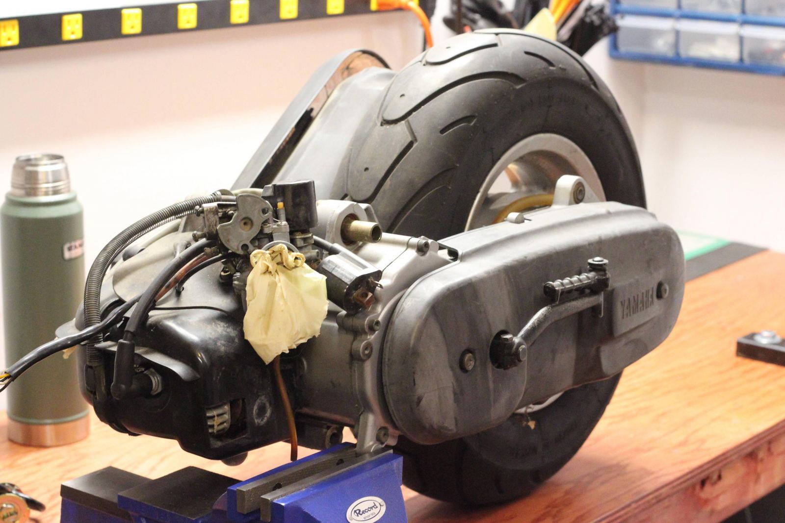

nathan 2917 Posté(e) le 5 novembre 2016 Signaler Partager Posté(e) le 5 novembre 2016 la bougie est de travers sur la culasse comme sur peugeot 1 Lien vers le commentaire Partager sur d’autres sites More sharing options...
kyo2000 Posté(e) le 5 novembre 2016 Signaler Partager Posté(e) le 5 novembre 2016 Oui en effet Lien vers le commentaire Partager sur d’autres sites More sharing options...

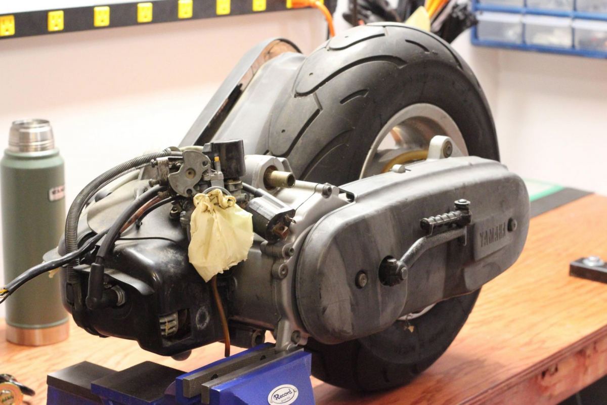

DRC174 Posté(e) le 7 novembre 2016 Auteur Signaler Partager Posté(e) le 7 novembre 2016 voilà, le moteur est monte mais pas encore fixe dans sa propre place. Mais nous avons bien assez de place! 1 Lien vers le commentaire Partager sur d’autres sites More sharing options...
nathan 2917 Posté(e) le 7 novembre 2016 Signaler Partager Posté(e) le 7 novembre 2016 les premeir bloc Minarelli V ont rien a voir a ceux de maintenant Lien vers le commentaire Partager sur d’autres sites More sharing options...
DRC174 Posté(e) le 7 novembre 2016 Auteur Signaler Partager Posté(e) le 7 novembre 2016 il y a 2 minutes, nathan 2917 a dit : les premeir bloc Minarelli V ont rien a voir a ceux de maintenant Vraiment pas, le courroie et le variateur sont... ridicule Lien vers le commentaire Partager sur d’autres sites More sharing options...
nathan 2917 Posté(e) le 7 novembre 2016 Signaler Partager Posté(e) le 7 novembre 2016 À l'instant, DRC174 a dit : Vraiment pas, le courroie et le variateur sont... ridicule a fait voir ? mdr moi c'est le carter qui ma fait bizarre c'est le carter de kick qui prend le 3/4 de place alors que maintenant c'est juste une "plaque" Lien vers le commentaire Partager sur d’autres sites More sharing options...
