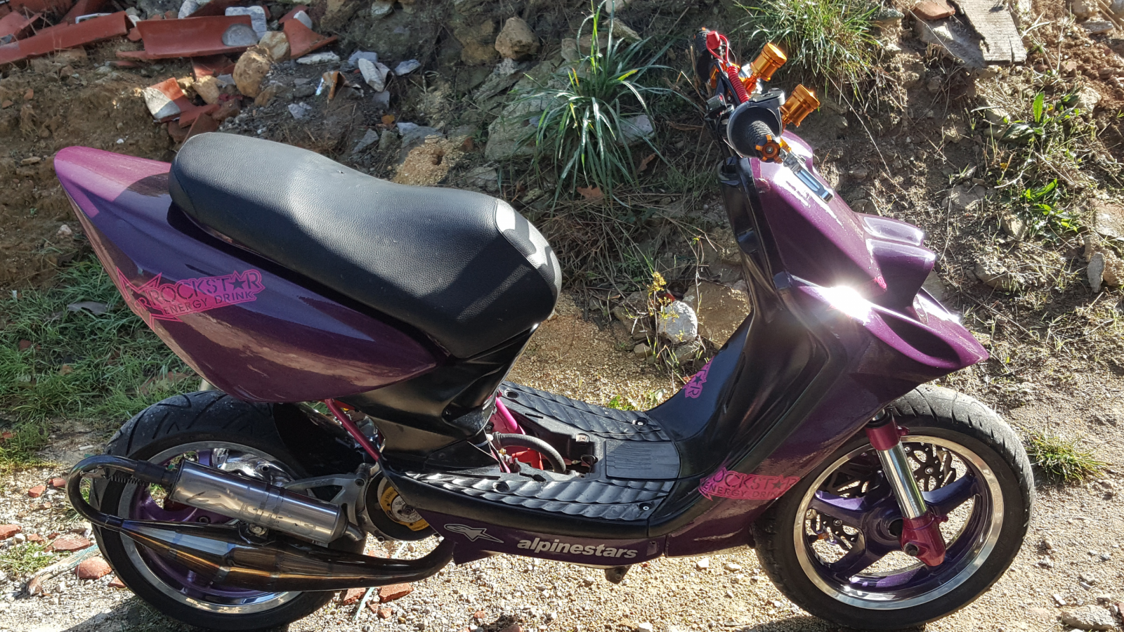

noux Posté(e) le 15 novembre 2016 Signaler Partager Posté(e) le 15 novembre 2016 bonjour je présente mon projet fini entiérement fait main et par mais soin ,le polissage et fait main aussi 1 Lien vers le commentaire Partager sur d’autres sites More sharing options...
fred82000 Posté(e) le 15 novembre 2016 Signaler Partager Posté(e) le 15 novembre 2016 très joli rocktro c'est le tien ? Lien vers le commentaire Partager sur d’autres sites More sharing options...
noux Posté(e) le 15 novembre 2016 Auteur Signaler Partager Posté(e) le 15 novembre 2016 oui c'est l'un de mais projet Lien vers le commentaire Partager sur d’autres sites More sharing options...
kyo2000 Posté(e) le 16 novembre 2016 Signaler Partager Posté(e) le 16 novembre 2016 (modifié) Salut, beau projet J'ai juste remarquer ,au dessus des phares un effet peau d'orange dans la couleur non??? je sais je suis casse Coui.... Sinon, vraiment classe j'aime beaucoup Modifié le 16 novembre 2016 par kyo2000 Lien vers le commentaire Partager sur d’autres sites More sharing options...
noux Posté(e) le 16 novembre 2016 Auteur Signaler Partager Posté(e) le 16 novembre 2016 ta l'oeil wai un peu j'ai oublier de changer la buz pour le verni ,sa c'est les nouvel peinture que je fais 1 Lien vers le commentaire Partager sur d’autres sites More sharing options...
kyo2000 Posté(e) le 16 novembre 2016 Signaler Partager Posté(e) le 16 novembre 2016 Comme dit dans l'autre post nickel la couleur Ouais je vois tout moi Le blanc ça va rester? Lien vers le commentaire Partager sur d’autres sites More sharing options...
noux Posté(e) le 16 novembre 2016 Auteur Signaler Partager Posté(e) le 16 novembre 2016 wai je trouve que sa contraste bien non ? Lien vers le commentaire Partager sur d’autres sites More sharing options...
kyo2000 Posté(e) le 16 novembre 2016 Signaler Partager Posté(e) le 16 novembre 2016 bah, je trouve que ça serais plus beau avec la couleur mauve pailleter , ça fais un peu tache par rapport aux reste (c'est mon avis perso) si ça te convient ne change rien Lien vers le commentaire Partager sur d’autres sites More sharing options...
noux Posté(e) le 16 novembre 2016 Auteur Signaler Partager Posté(e) le 16 novembre 2016 c'est vrai mais quand tout et assembler sa rend bien mais c'est mon avi perso aussi ,toi tu enléverai le blanc ? Lien vers le commentaire Partager sur d’autres sites More sharing options...
kyo2000 Posté(e) le 16 novembre 2016 Signaler Partager Posté(e) le 16 novembre 2016 Moi, je le ferais en mauve pailleter comme le reste(le blanc) Lien vers le commentaire Partager sur d’autres sites More sharing options...

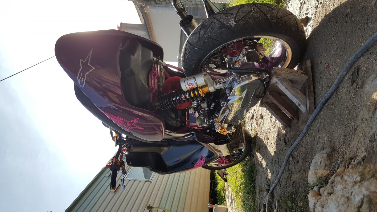

fred82000 Posté(e) le 16 novembre 2016 Signaler Partager Posté(e) le 16 novembre 2016 il y a 19 heures, noux a dit : oui c'est l'un de mais projet superbe travail alors tu as du en passer des heure il a quoi dans le ventre pour rouler Lien vers le commentaire Partager sur d’autres sites More sharing options...
noux Posté(e) le 16 novembre 2016 Auteur Signaler Partager Posté(e) le 16 novembre 2016 wai des heure dessus y prépa de block usinage +polissage intérieur 70 stage6 mk2 vilebrequin malossi +roulement fag carburateur 28 pwk claper vl14 baque stage6 cale 10mm pot roost allumage malossi pack overenge malossi transmi 15/39 secondaire ,carter transmi polini,bras polini torsen Lien vers le commentaire Partager sur d’autres sites More sharing options...

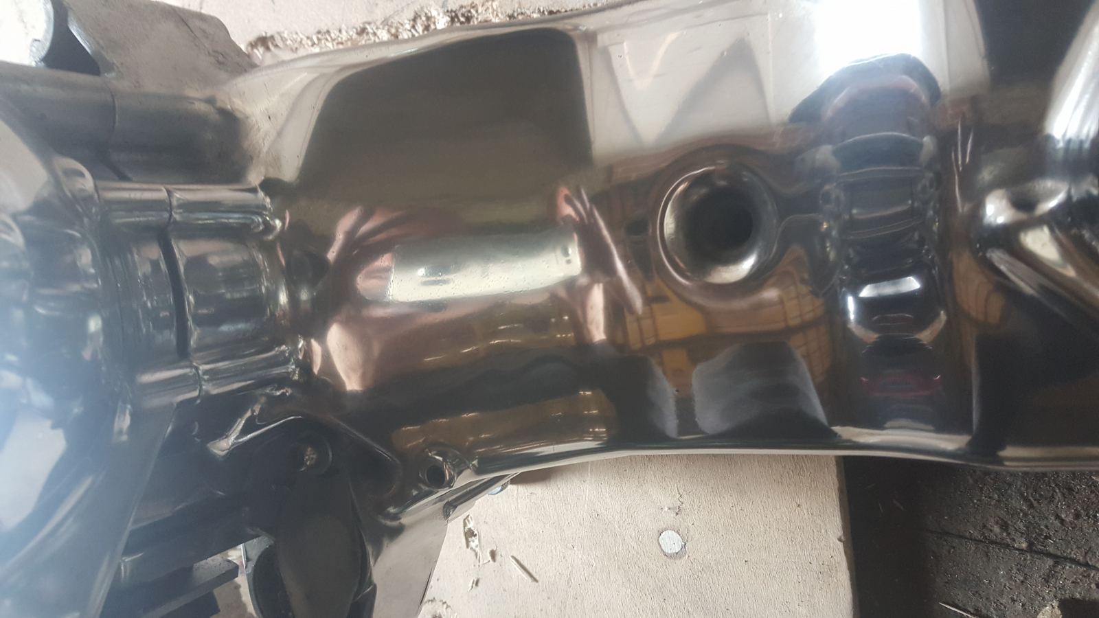

nathan 2917 Posté(e) le 16 novembre 2016 Signaler Partager Posté(e) le 16 novembre 2016 il y a une heure, noux a dit : wai des heure dessus y prépa de block usinage +polissage intérieur 70 stage6 mk2 vilebrequin malossi +roulement fag carburateur 28 pwk claper vl14 baque stage6 cale 10mm pot roost allumage malossi pack overenge malossi transmi 15/39 secondaire ,carter transmi polini,bras polini torsen pourquoi avoir polie le bas moteur a l'interieur ? Lien vers le commentaire Partager sur d’autres sites More sharing options...
noux Posté(e) le 16 novembre 2016 Auteur Signaler Partager Posté(e) le 16 novembre 2016 pour avoir aucun bavure on inperfection c'est entierement lisse l'essence passe mieux mais faut pas le fair au niveau de l'entre de clapet Lien vers le commentaire Partager sur d’autres sites More sharing options...

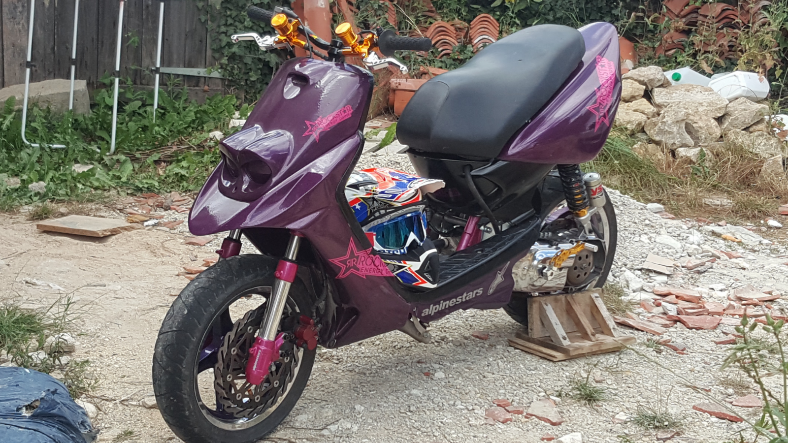

boost64 Posté(e) le 16 novembre 2016 Signaler Partager Posté(e) le 16 novembre 2016 il est vraiment beau ton rocktro, il doit envoyer pas mal déjà : ) le seul truc que j aime pas trop c'est la couleur or au niveau du guidon .... met nous une petite vidéos de la bete qui roule si tu peux , sa serai cool Lien vers le commentaire Partager sur d’autres sites More sharing options...
noux Posté(e) le 17 novembre 2016 Auteur Signaler Partager Posté(e) le 17 novembre 2016 merci oui y marche très fort ,pour l'or c'était rappeler le kick et suspention,et pour la vidéo faut attendre qu'il fasse beau Lien vers le commentaire Partager sur d’autres sites More sharing options...
