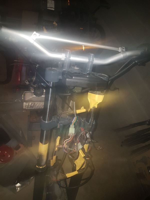

luffy34970 Posté(e) le 17 mai 2017 Auteur Signaler Posté(e) le 17 mai 2017 les photos viendrons vendredi, car je n'ai pas encore tous reçu. pour l'instant j'ai juste monté le faisceau, et c'est tout. En semaine je n'ai pas trop le temps sauf le vendredi, jour de repos, le week end dernier j'étais voir la f1 a Barcelone. je vais en faire un max vendredi, le dimanche repos et je reste avec ma copine

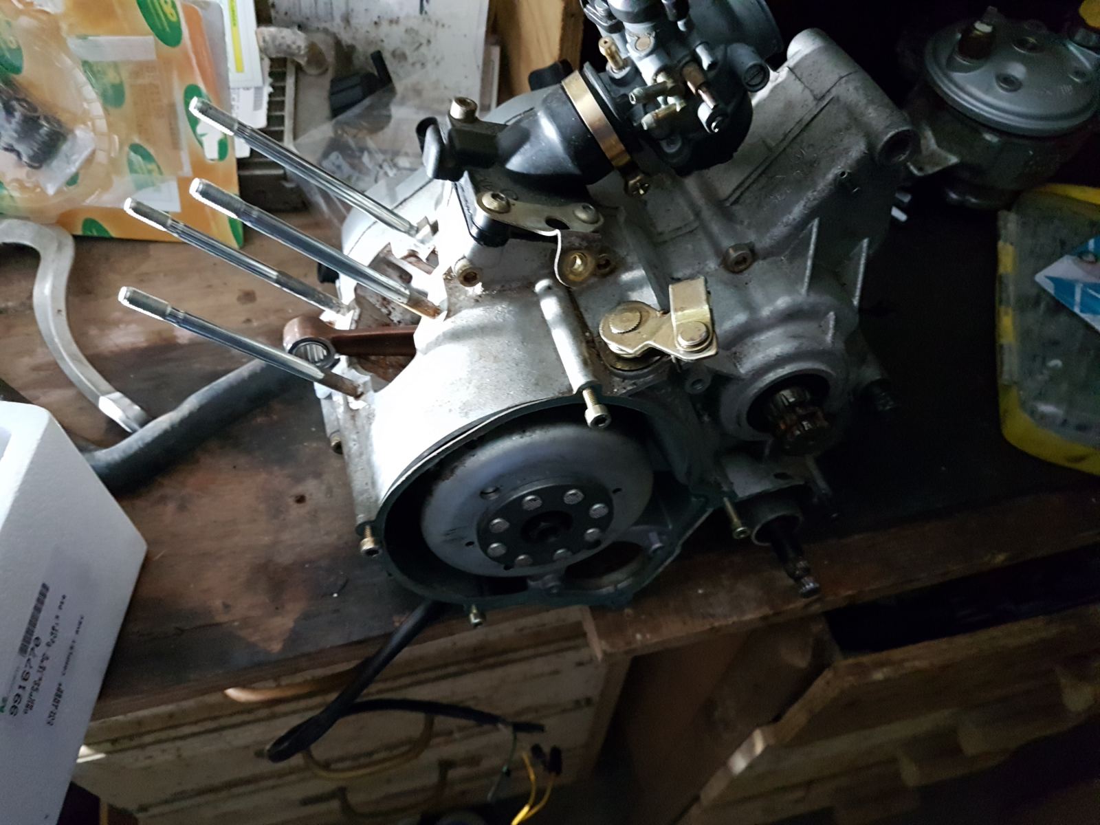

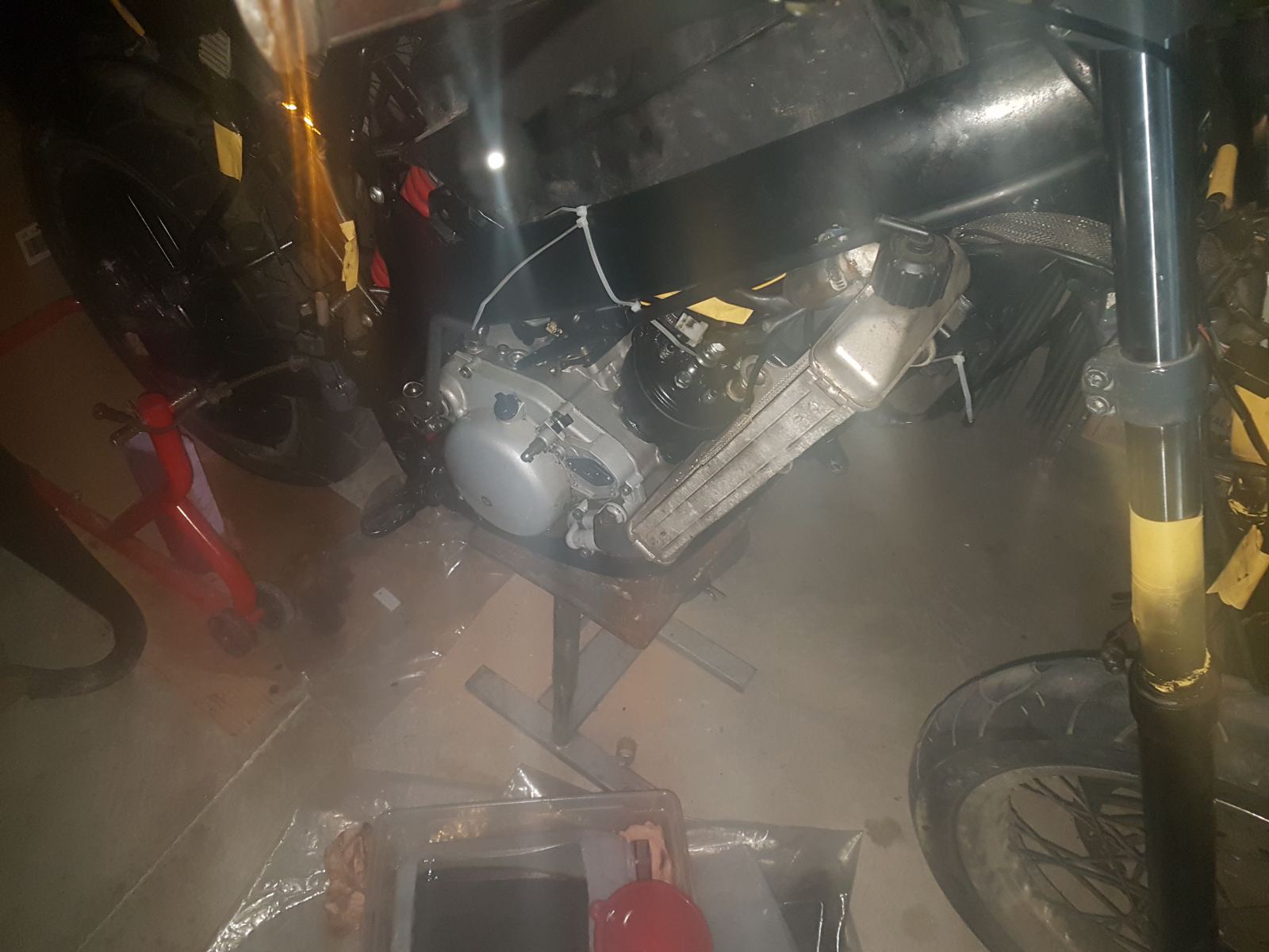

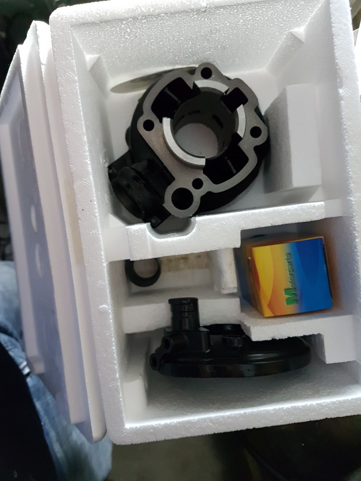

luffy34970 Posté(e) le 19 mai 2017 Auteur Signaler Posté(e) le 19 mai 2017 Alors j'ai remonter le moteur sur le cadre, le kit et embrayage sont monté. Niveau câble accélérateur et embrayage ça me rend fou ils sont plus long que ce d'origine et pourtant j'ai pris ce pour dt. De plus le kick ne revient pas, je ne comprend pas trop. Le kit top perf en l installant, j'ai vu qu'il manqué des joints. Donc je ne sais pas si je vais la démarrer. Le compteur que j'ai commander sur eBay n est toujours pas arrivé et ça fait plus d une semaine que je l ai commander. Bref pas mal de merde que je vais essayer de régler mercredi. 1

luffy34970 Posté(e) le 20 mai 2017 Auteur Signaler Posté(e) le 20 mai 2017 Le cylindre est monter mais je vais devoir enlever la culase car top perf a oublié 2 joints dans la pochette. Il me reste encore l électrique a brancher réinstaller le kick, les freins. Le compteur, le pot carbus les cables....
Warrick Posté(e) le 21 mai 2017 Signaler Posté(e) le 21 mai 2017 Mdr c'est quoi ce délire ton commande un kit et pas de joint lol
luffy34970 Posté(e) le 23 mai 2017 Auteur Signaler Posté(e) le 23 mai 2017 Je reçois les joints aujourd hui

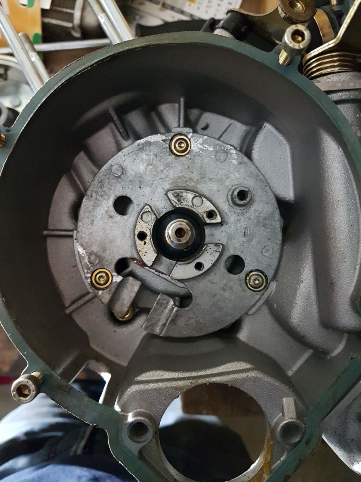

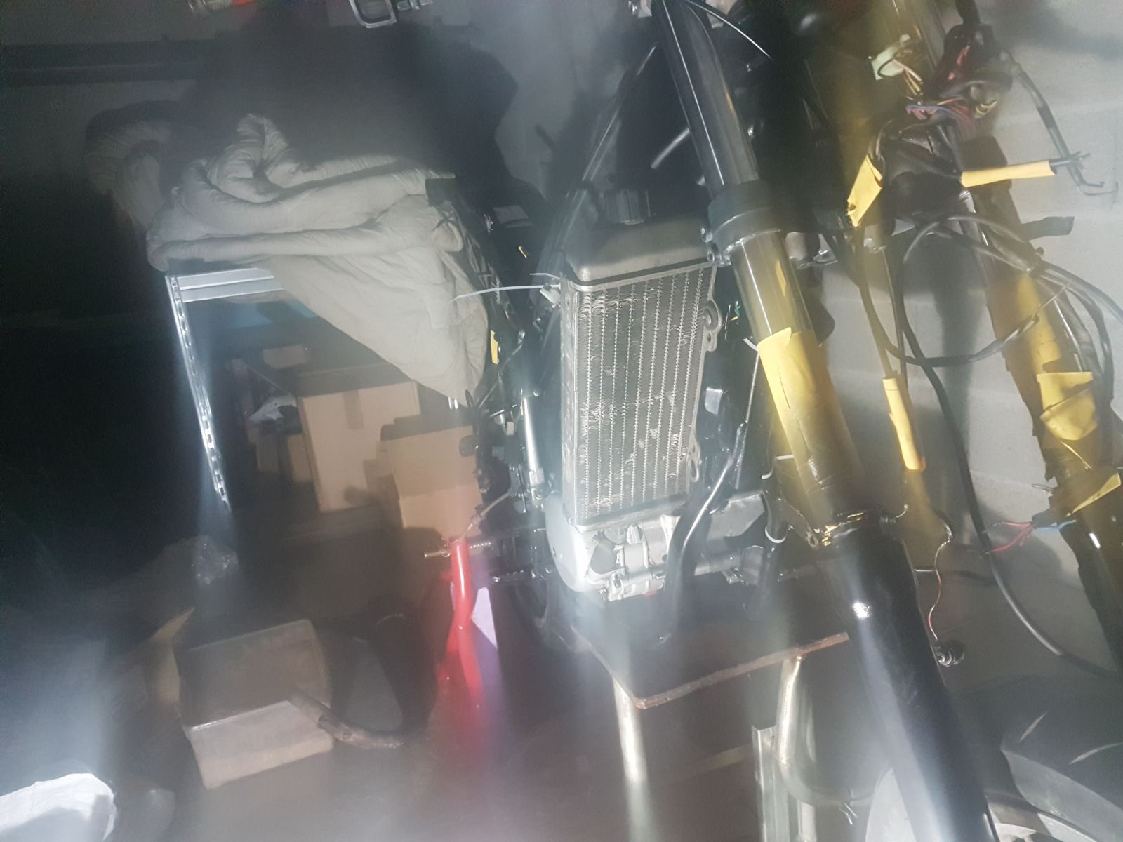

luffy34970 Posté(e) le 24 mai 2017 Auteur Signaler Posté(e) le 24 mai 2017 News du jour, la moto ne démarre pas. j'ai une étincelle c'est déjà ça. Niveau kick la ça va pas du tout, quand le carter d embrayage n est pas mis sur le moteur le kick revient avec le ressort sans souci. Mais le carter remis, le kick ne revient pas. ça me soule grave. Autre problème les câbles d accélérateur et d embrayage sont trop long pourtant c'est des modèles pour dt partir de 2004. je dois aussi revoir la durite qui va du radiateur a la culasse car ça gêne le réservoir. Autre soucis je dois prévoir une rallonge pour la boîte à air de kart. Si quelqu' un a des solutions à m apporter ça serais cool.
noux Posté(e) le 24 mai 2017 Signaler Posté(e) le 24 mai 2017 salut c'est déjà sa pour le kik c'est que le ressort et mal monté pour les cables achète câble et gaine de frein vtt et tu les coupe a la bonne taille avec cer câble et plus de prob pour la ralonge tu prend un tuyau d'aspirateur par exemple
luffy34970 Posté(e) le 24 mai 2017 Auteur Signaler Posté(e) le 24 mai 2017 j'ai regarder pour le ressort mais il y a pas d autre possibilité donc la je suis perdu. Mais pour mes câbles c'est plutôt une bonne idée
