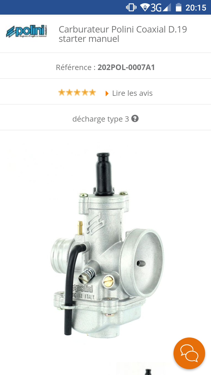

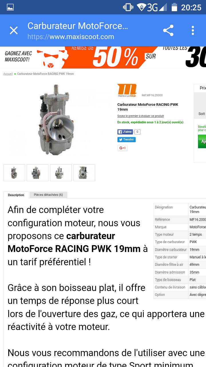

Bl50 Posté(e) le 21 novembre 2016 Signaler Partager Posté(e) le 21 novembre 2016 Bonjour je suis sur derbi euro 3. Kit 50 airsal alu, pot yasuni cross Je suis en carburateur 17,5 et je voudrai savoir si c'était utile de passer en 19 si sa marcherai vraiment mieux ? Sinon j'ai vu celui la si vous avez des conseil sur des meilleure carburateur. Merci Ou celui la Lien vers le commentaire Partager sur d’autres sites More sharing options...
0 Eroan Posté(e) le 24 novembre 2016 Signaler Partager Posté(e) le 24 novembre 2016 Salut, le Polini coaxial est vraiment top ! Un passage en 19 va t'apporter un petit plus en couple mais il ne faut pas non plus rêver, tu es en 50cc alu pas en 70cc... Lien vers le commentaire Partager sur d’autres sites More sharing options...
Ou celui la
