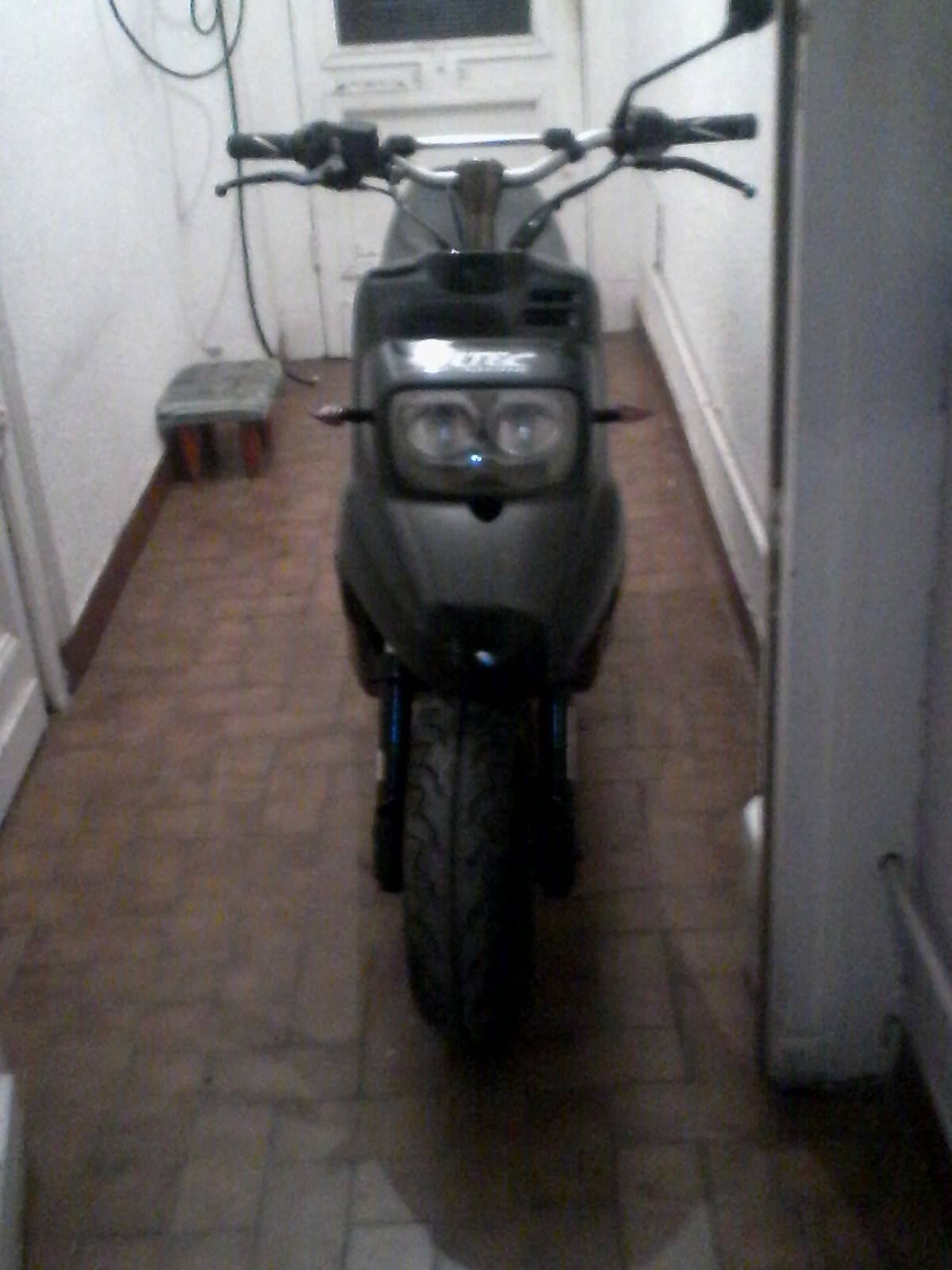

spiritos33 Posté(e) le 6 janvier 2017 Signaler Posté(e) le 6 janvier 2017 bonjour à tous et a toute , je me présente je suis Tristan et j'ai 16 ans , je possede un mbk booster de 2014 et j'ai un gros soucis avec : je viens de tous changer et toute les pieces ont 0km : vilebrequin doppler, kit 50 polini, embrayage et variateur malossi avec tous les ressort jaune , un pot yasuni ,et un carburateur 17.5 avec gicleur 93. Le scooter ne veut pas démarrer du tout pourtant il y as de l'allumage... les rare fois qu'il a démarrer ça a durer 2s et il se coupe.... Pouriez vous m'aidez s'il vous plaît car il y as plus de 500e de pieces et sa ne veut pas démarrer
