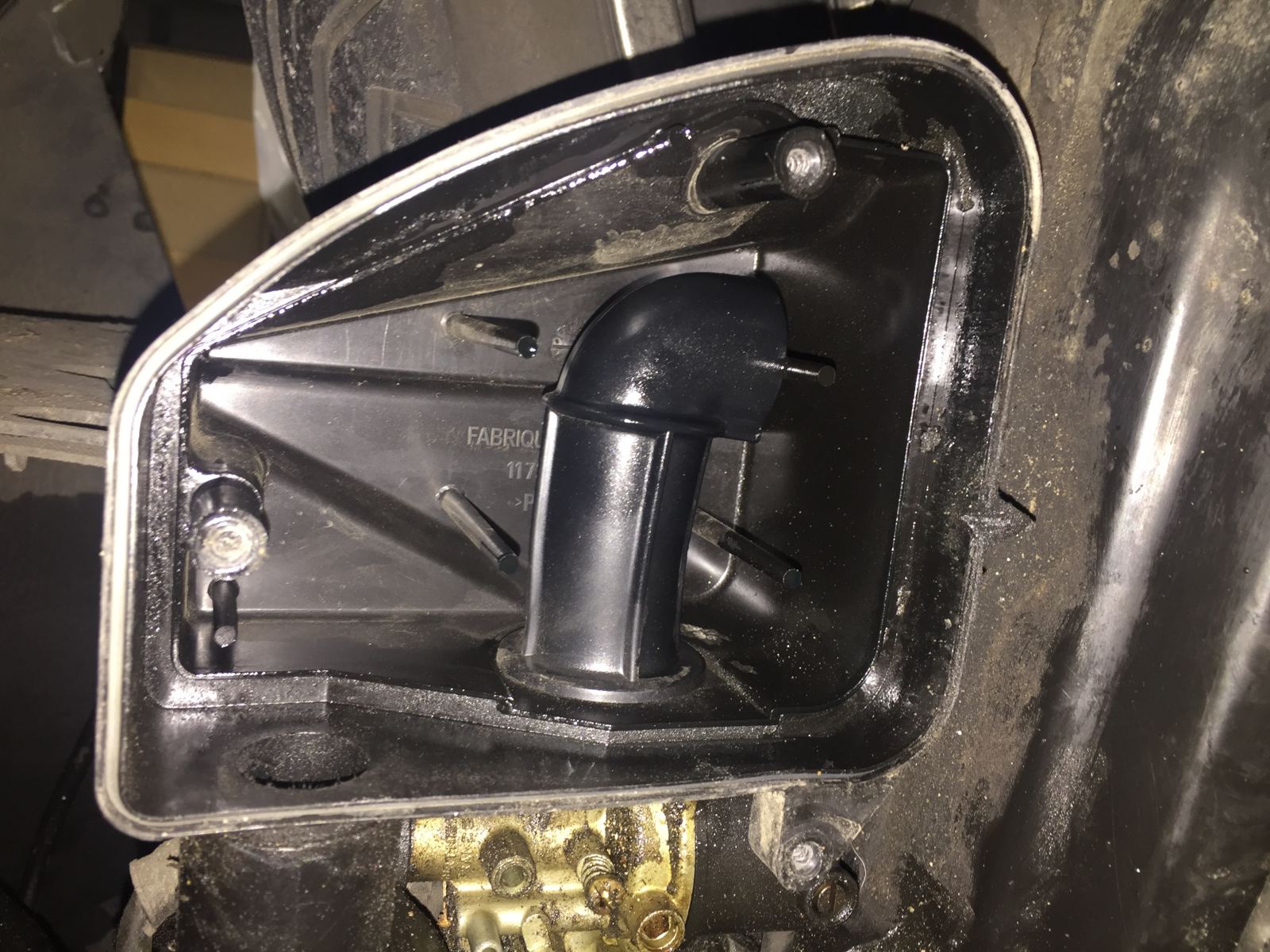

alain va sûrement t'aidé pour ta question pour la boîte à air :)

En théorie, ce doit être des ressorts Leovince rouges, c'est ce qui est livré avec ce pot.
Il n'y a pas besoin de modifier le filtre à air, ça se fait dans le cas du remplacement du carburateur par un modèle plus gros.
Remplace simplement les galets, tu auras déjà une amélioration des performances.
