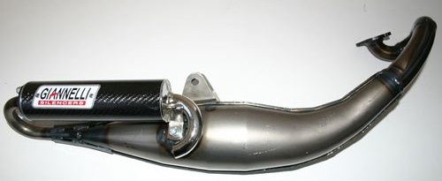

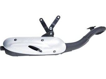

YamahaForLife Posté(e) le 24 janvier 2017 Signaler Posté(e) le 24 janvier 2017 slt mon ami j'voulais juste votre avis qui va plus bien avec mon aerox 2006 configuration : cylindre malossi 70cc variateur malossi galets 5.5 embrayage malossi carburation et admission d'origine et tout le reste d'origine pot sito+ donc ce que j'veus savoir est si le pot giannelli FG2 ou le sito+ qui est monté ira mieux avec ma configuration voilà le Giannelli fg2
0 Eroan Posté(e) le 25 janvier 2017 Signaler Posté(e) le 25 janvier 2017 Le giannelli passera toujours mieux sur du 70cc, que ce soit de la fonte ou de l'alu !

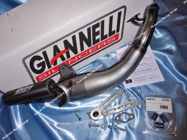

0 YamahaForLife Posté(e) le 25 janvier 2017 Auteur Signaler Posté(e) le 25 janvier 2017 (modifié) il y a 1 heure, fred82000 a dit : sa differe oui de combien pour tes galet et ton gicleur sa on poura pas dire et oui tu vas gagner en perf et c'est le kit fonte que tu as ou un kit allu que si c'est fonte tu fera pas plus de 95 100 si allu je pense un peu plus c'est un fonte mais déjà il prend 100km 105km PS: je pense que le giannelli FG2 et le même que le giannelli extra v2 sauf que pour la cartouche (le giannelli extra v2) (le giannelli FG2) Modifié le 25 janvier 2017 par YamahaForLife
