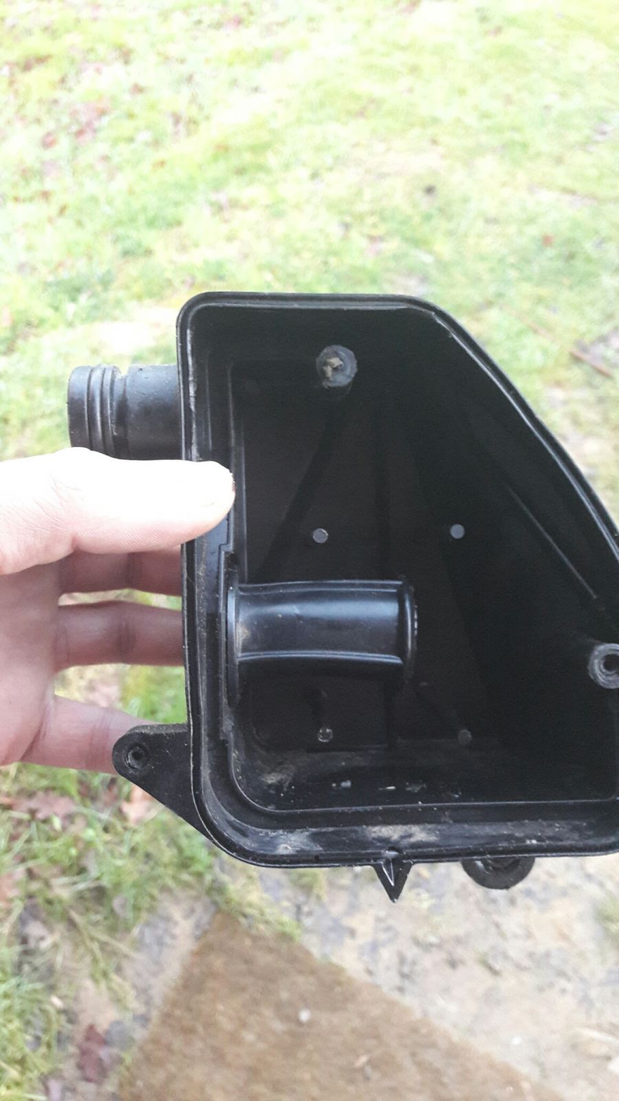

il y a 12 heures, Alain a dit :
D'origine, c'est un gicleur de 72 dans les Speedfight d'avant 2003-2004. Il y a bien une espèce de boîtier en plastique qui vient s'emboîter sur la boîte à air? sinon, c'est normal que tu aies un gicleur de 82.
L'intérieur de la boîte est comme ça.
Pour le cylindre je suis d'accord. J'étais parti pour reprendre un origine et celui-ci était dans les mêmes prix. On verra bien.
Le filtre d'origine complet ressemble à ça:
http://i2.cdscdn.com/pdt2/6/0/3/1/700x700/peu2009955100603/rw/boîte-a-air-scooter-peugeot-trekker-tkr-50.jpg
Si tu n'as pas la seconde partie, c'est tout à fait normal que tu aies un gicleur de 82.

il y a 2 heures, Sirtrunk a dit :
Effectivement je n'ai pas la deuxième partie.
Du coup mon gicleur 82 est bon ? même avec le pot, les galets et l'embrayage ?
J' aurais mis 78/80 avec ton pot mais bon un 82 ça doit bien tourner tout de même. À voir si ta bougie ne tire pas trop au noir.
