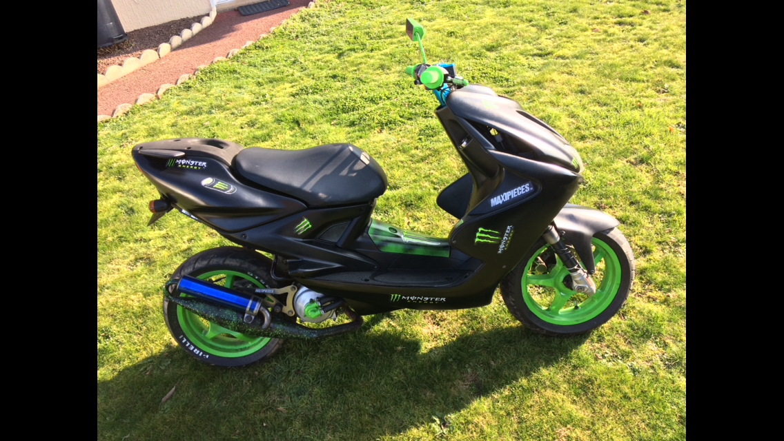

Bonsoir
je voulais vous demander de l'aide car sa fait deux semaine maintenant que je n'arrive pas à trouver d'où mon problème vient je vous donne ma config:
-kit 49,9 origine
-pot bidalot racing (je ne sais pas lequel...)
- vario stage 6 sport pro ( galets 5 )
- embrayage stage 6 sport pro
-carbu 17,5 ( gicleur 90 + cornet )
et avec tout ça je ne monte que à 65 sur le plat et je ne pense pas que cela est normal et si vous pouvez m'aider sa serait vraiment sympa je suis nouveau dans le forum merci beaucoup
