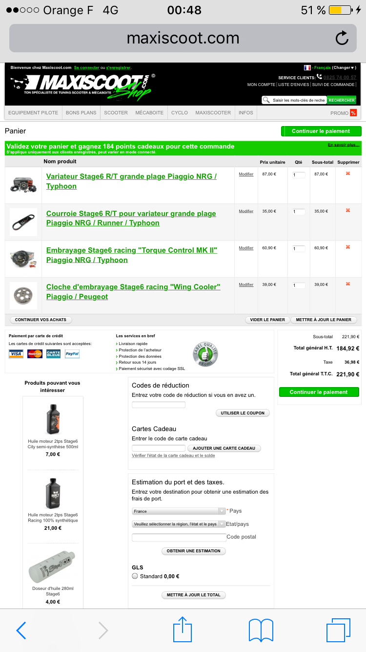

enfaite je vais sois investir en premier dans variateur embrayage courroie (tout en stage6 R/T le pack) ou juste le yasuni R mais je peux pas les 2 en meme temps (manque de budget)
Lequel m'apportera le plus de perf entre la courroie embrayage et vario ou juste le yasuni r ? Merci (en terme de pointe et accel)
Pour faire plus simple, vous me conseillez de prendre cela, ou juste un yasuni R, sachant que le vario d'origine du runner est deja GP?
merci a vous
