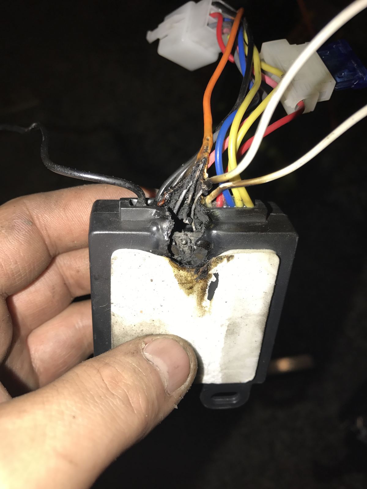

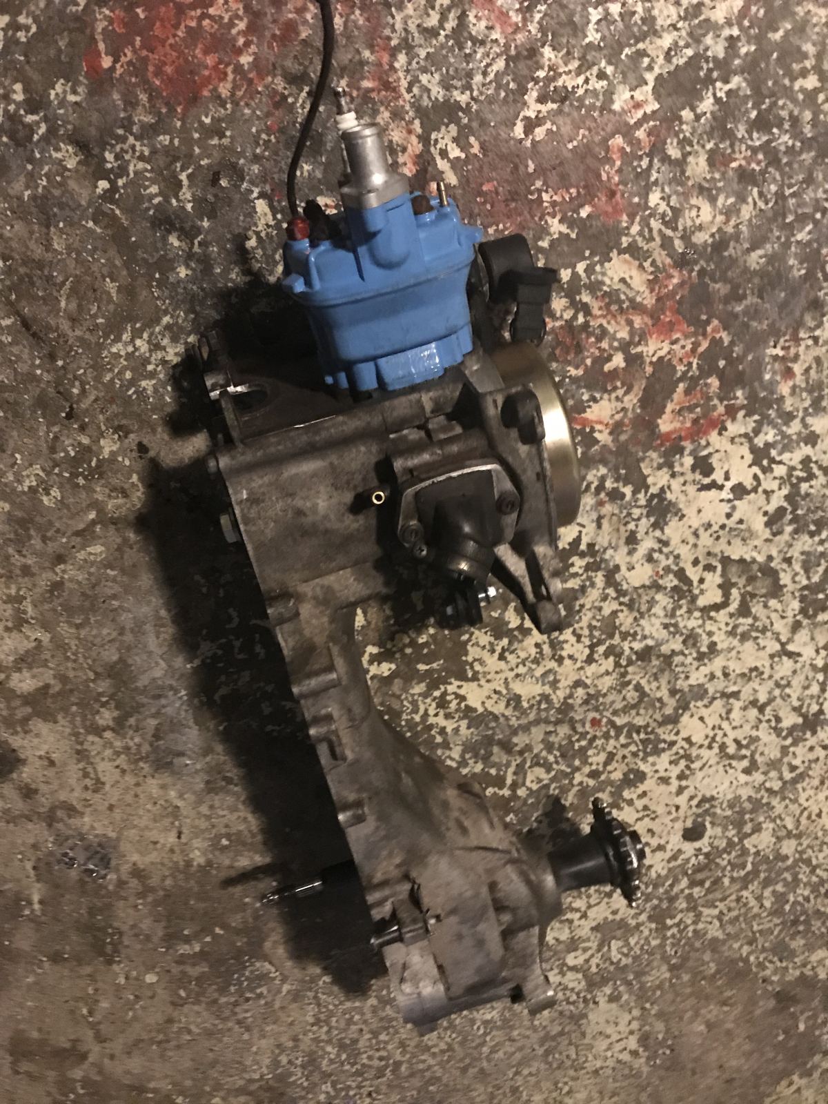

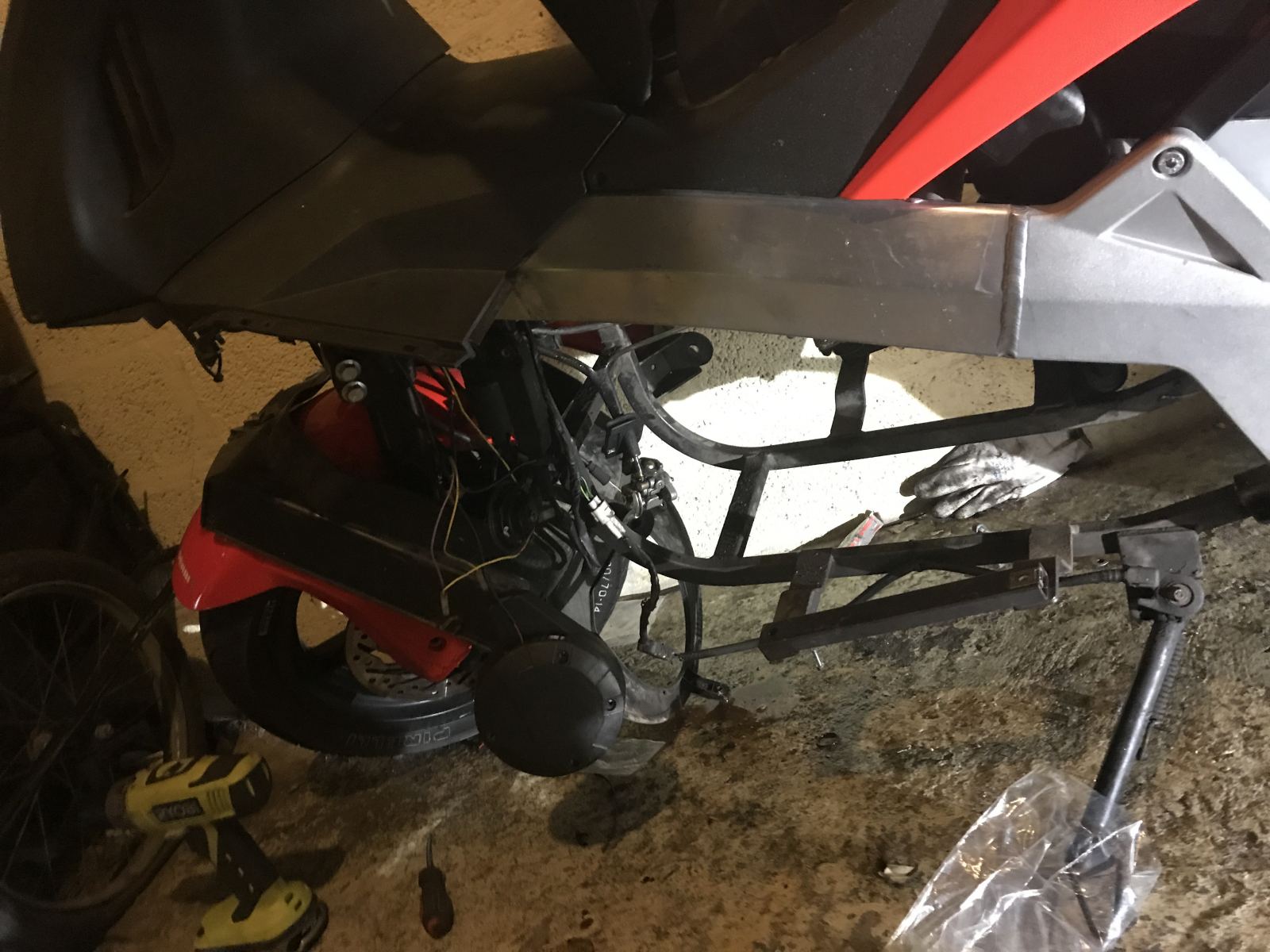

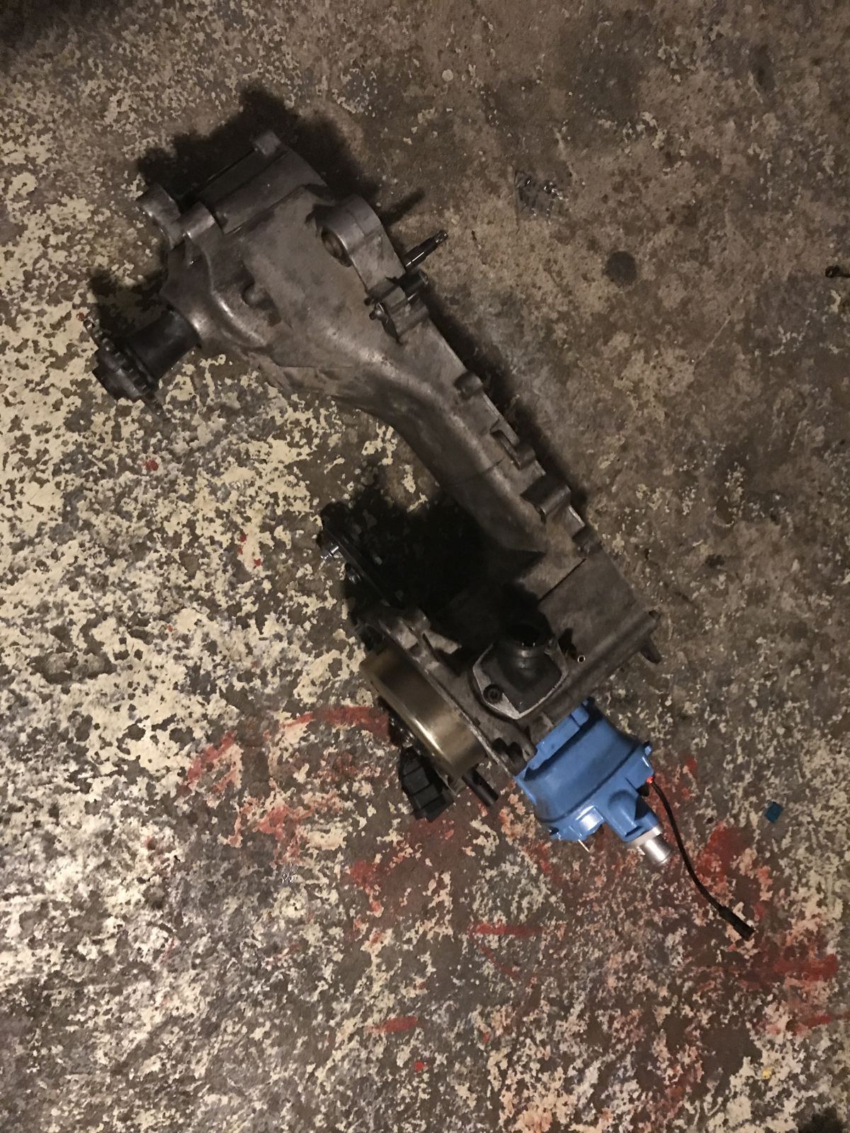

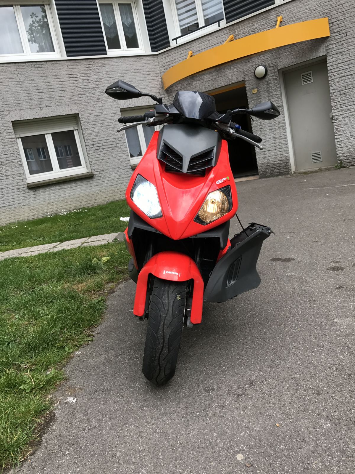

thierryt Posté(e) le 12 mai 2017 Auteur Signaler Posté(e) le 12 mai 2017 Salut les amis pour ceux qui on suivi le gp1 est passer en kit 70 (top bleu) carburateur de 21 do et vilebrequin Stage6 !! après quelque deboire pour le faire tourner due a un joint de culasse et une alarme qui a decider de cramer au même moment le gp1 tourne nikel petite photo du chantier 1h pour la depose 1h pour la repose du bloque ! Ensuite passage de toute la configuration je n est pas pris de photo pendant la pose du vilebrequin et kit dsl Photo de l alarme qui me fesait pensser que j avais un gros problème moteur alors que non le moteur était bon une fois le premier joint remplacer Et en bonus etant donner que le nitro avait eu le droit a un petit kit bi-xenon le gp1 a eu le droit a un double kit xenon !! Et une fois installé sa donne sa bon il auras fallu modifier le faisceau mais ça passe bien !! Et il me restera aussi 260 km de rodage à faire... puis réglage variateur et carburateur ensuite viendra étrier 4 piston Stage6 la peinture et 2 nouveau boudin !! A suivre donc les amis et merci a @fred82000 @Gueko et les autres pour votre aide pour mon joint de culasse les amis 1
Gueko Posté(e) le 12 mai 2017 Signaler Posté(e) le 12 mai 2017 Hey chef, le bloc brille pas c'est pas bon sa on redémonte Sympa les xénon, ça fait bien mieux de nuit sur longue distance ? Et surtout vivement la fin du rodage pour avoir ton avis sur cette belle configuration
thierryt Posté(e) le 12 mai 2017 Auteur Signaler Posté(e) le 12 mai 2017 Hey le bloc on le voit pas donc je me suis permis de me la couler douce sur ce coup la mdr pour le xenon j'ai pas encore essayer sur route j aurais sûrement un petit réglage phare à faire pour éviter d eblouir mais vu les résultats que j'ai eu sur le nitro et le faisceau lumineux super sumpa en halogene simple sur le gp1 je suis plus que confiant j'ai hate de finir se rodage aussi pour voir ce que sa donne car le leovince en aurait plus que prevu dans le ventre.... je l ai vu tourner en vidéo sur un gp1 avec un 70 Stage6 mk2 et le truc leve facile j etais choquer
fred82000 Posté(e) le 12 mai 2017 Signaler Posté(e) le 12 mai 2017 du bon taf de fait et je vois que ça doit être la misere un peu pour démonter le bloc du cadre et le xenon fait super propre comme sa il eclaire bien ça fait combien que je voix si sa passerais sur mon nini avec le mvt dd et elle a fait comment pour cramer ton allarme que la je ne comprends pas que sa fasse autemps merder ton moteur enfin je connais pas trop le fausceaux de ton gp1
Gueko Posté(e) le 13 mai 2017 Signaler Posté(e) le 13 mai 2017 Elle a voulue mourir simplement puis c'est jamais bon pourble reste du faisceau on va dire Mouais mouais hein le bloc séance fait pour soit aussi Eh beh roule keupin ! On veut voir sa nous !
thierryt Posté(e) le 13 mai 2017 Auteur Signaler Posté(e) le 13 mai 2017 Oue franchement c'est assez galère mais si tu prend ton temps ça va de toute façon sur ce scoot le moindre truc tu dois prendre ton temps sinon tu fait une connerie a coup sûr pour le xenon et le mvt ça doit passer sur la sortie 12v prevu pour l accessoire pour l alarme elle etai brancher sur le coupe circuit pour l anti démarrage et donc quand elle a merder elle me couper le jus..... je pense passer sur un model plus haut de gamme

krisdu14 Posté(e) le 14 mai 2017 Signaler Posté(e) le 14 mai 2017 Jolies tout sa .ce quoi comme kit xénon parcque l'ampoule du keeway une vrai mer... Et je trouve aucune ampoule qui éclaire bien
thierryt Posté(e) le 14 mai 2017 Auteur Signaler Posté(e) le 14 mai 2017 Merci les gars ça fait plaiz je sait pas encore ce que ça va donner le top bleu par rapport au top rose.... hier j'ai etais chercher les 2 ecope avant chez mon concess derbi a 15 borne de chez moi 1mois et demie de délais mais je les est eu !! @krisdu14 sur le nitro j avais du h4-3 donc bi-xenon et sur le derbi c'est 2 ampoule h8 donc deux kit xenon h8 fast start démarrage rapide rappel moi ce que tu as comme ampoule sur le keeway je te filerais un lien ou tu pourra trouver un kit xenon sympa
