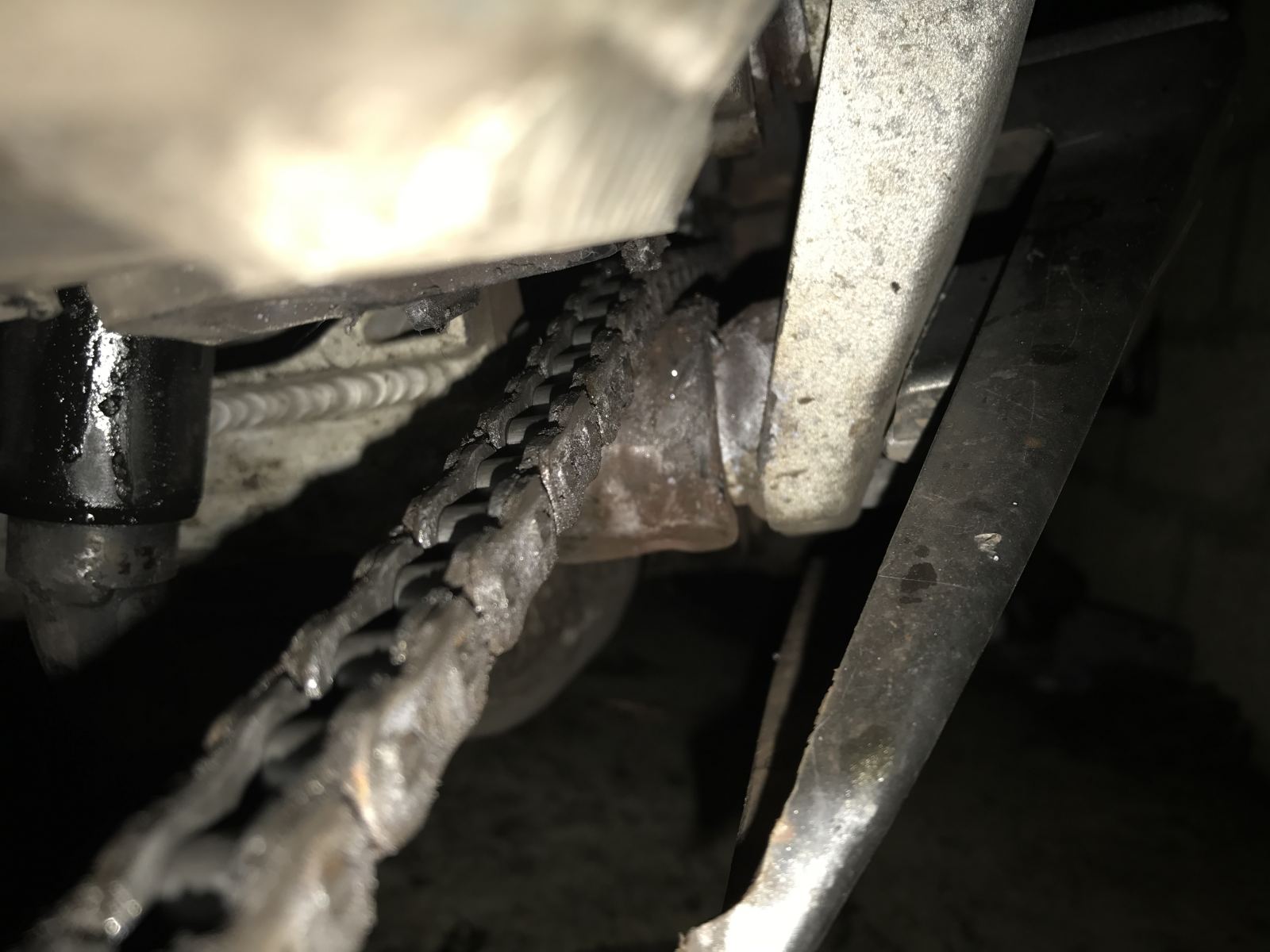

thierryt Posté(e) le 23 mai 2017 Auteur Signaler Posté(e) le 23 mai 2017 Ouep mais je viens de voir un autre problème ! Je ne peut pas augmenté de beaucoup le diamètre du pignon sinon la chaîne va venir frotter en bas du support de cadre donc je vais devoir soit prendre le risque soit faire un compromis entre couronne et pignon......
Gueko Posté(e) le 23 mai 2017 Signaler Posté(e) le 23 mai 2017 Il y a une grande différence entre les pignons ? Sa m'étonnerais quand même sinon c'est vraiment mal pensé
thierryt Posté(e) le 23 mai 2017 Auteur Signaler Posté(e) le 23 mai 2017 Une grande différence j en es aucune idée vu que se sera du sur mesure chez France équipements je sait juste que j'ai un patin sur lequel la chaîne frotte la on voir fort car la chaîne est detendu mais ça risque de frotter fort avec un pignon plus grand nan ?
Gueko Posté(e) le 23 mai 2017 Signaler Posté(e) le 23 mai 2017 En principe elle va se " relevé " avec la tension etc.. donc je dirais que non mais possible qu'elle frotte au dessus enfin il faut peut être trouvé là bonne tentions et c'est nickel
noux Posté(e) le 24 mai 2017 Signaler Posté(e) le 24 mai 2017 oui gueko a peut pas tor mais j'avou que sur la toff c'est limite bisarement fait quand même ,après si tu peux pas mètre plus gros en pigont pourquoi tu descendré pas en couronne de quelque dent ??
Gueko Posté(e) le 24 mai 2017 Signaler Posté(e) le 24 mai 2017 Ouais c'est serré c'est sur, je me demande, si tu fais comme certaines moto, un genre de petit caoutchouc très fin que tu poserais juste dessous comme sa il s'occuperait de la chaîne sans que sa frotte et abîmé quoi que ce soit non ?
OtherView Posté(e) le 24 mai 2017 Signaler Posté(e) le 24 mai 2017 Ca cogite grave par ici. Je m'intéresse parce que je n'y connais rien du tout en transmi... Par contre pour le frottement de ta chaîne, tu pourrais pas adapter un guide chaîne de moto cross?
Gueko Posté(e) le 24 mai 2017 Signaler Posté(e) le 24 mai 2017 Pas faux mais je pense que c'est plutôt serré à cet endroit pour y adapté quelque chose, autant un caoutchouc qui empêche le frottement en direct de la chaîne au cadre ferait qu'au moins le cadre reste propre et je dirais aussi que la chaîne ne s'use pas rapidement Ou alors essayé de faire l'adaptation un avant et un après cette partie qui ferait qu'elle serait parfaitement guidée et la oui
thierryt Posté(e) le 24 mai 2017 Auteur Signaler Posté(e) le 24 mai 2017 Salut les amis en fait la partie noir sur laquelle la chaîne touche c'est déjà un sabot en plastique bon après réflexion il y a pas vraiment de tension sur la chaîne du bas à part pendant la décélération il faudrait que je fasse des essai et voir de quelle diamètre sera mon pignon de 21 par rapport au 19..... @noux oue j'ai le choix avec une couronne plus petite mais si je tire trop long jsui niquer a mois de faire une couronne en 40 et un pignon 18 et 19 mais la ça risque de piquer severe niveau tarif
