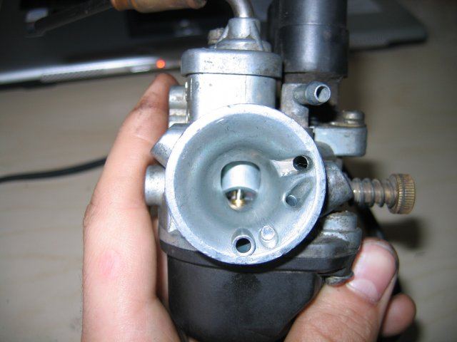

Ramtoh Posté(e) le 4 mars 2017 Auteur Signaler Posté(e) le 4 mars 2017 il y a 3 heures, fred82000 a dit : alors a démonter et changer le joint direct je n'ai meme pas de joint o_o j'ai tout resserer, toujours montée en tours il faut peut etre que je changes mon gicleur ? est-ce que ce serait possible que le boisseau soit mal monté ? mais comment savoir son sens mon carbu était comme ça quand les gazs étaient fermés
fred82000 Posté(e) le 4 mars 2017 Signaler Posté(e) le 4 mars 2017 si ton boiseaux serais dans le mauvais sens il rentrerais pas dans le carburateur la il et bien monter mt un joint entre ta pipe et ton clapet si besoin et pareil entre tes clapet et le carter
