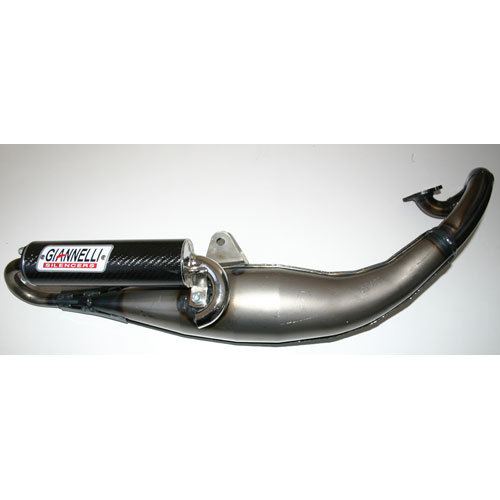

donc tout est dit dans le titre
sinon ce pot est pour des 70cc ou des 50cc ?? car en le montant j pas eu le gain en perfs que j'attendais (bien sur après avoir bien fais les réglages necassaires) :/ je dirais même qu'avec le sito sa était mieux
Giannelli FG2 pour nitro

il y a 58 minutes, totooto71 a dit :
Je croit que ces pot la ,sont bridé dans le corp du pot ,a confirmé mais de toute fonte il est idem au conti .
sinon les dangers ?? de rouler sans la laine de roche ?
il y a 3 heures, totooto71 a dit :
Rien à part que ça va faire plus de bruit ,vis a vis des gendarmes ils vont forcément te contrôler si ça fait vraiment beaucoup de bruit .
non t'inquiète ici ils se fouent si c bridé ou pas ; fait bruit ou pas ; homologué ou pas ; même avec carte grise ou pas :P
il y a 2 minutes, YamahaForLife a dit :
Jusqu'au moment ou tu tombe sur le flic qui veut vraiment t'alligné ,et la tu prend cher !:(
Ton pot est pas bridé a la sortie du cylindre ?
non bien surr
et le plus important c si rouler sans laine de roche serais dangereux ou pas ??
il y a une heure, jimmy10 a dit :
tu risque rien , ça fait plus de bruis c'est tout . roulé sans pot du tout , ça c'est gros risque de serrage. t'a mis un gicleur plus gros ?
oui j augmenter le gp alleger les galets et tous mais le scoot n'a rien gagné en perfs je me demande alors si ce pot et fait pour des 70cc ou pas ? :/
un petit 70 fonte passe , mais il est surtout fait pour les 50 , t'as changé le ressort de poussée , logiquement tu devrais gagné en pointe , y a pas une autre bride dans la cartouche ? faut pas trop allégé non plus . combien t'as ?
galet 4.5g ressort full blanc malossi et un malossi 70cc fonte
il y a 2 heures, jimmy10 a dit :
c'est légé 4.5 gr. teste avec 5.5 ou 5.2 gr.
j essayer avec les 5.5 et c trop lourd
et en fait j des 4.7 pas des 4.5 mais ca me parait un peu lourd donc je sais pas quoi faire
il y a 1 heure, jimmy10 a dit :
essaie avec un jaune malossi .
et galets de combien ?? ressort d'embrayage jaunes ??
