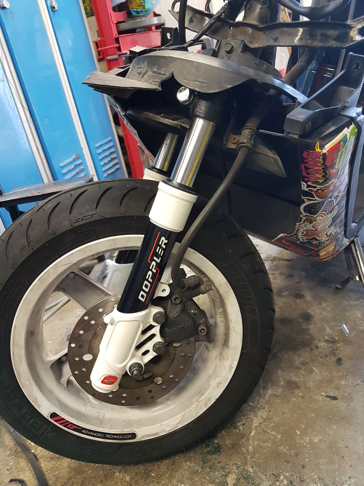

0 Julien76 Posté(e) le 8 juillet 2017 Auteur Signaler Partager Posté(e) le 8 juillet 2017 Encore un colis d'arrivé fourche doppler Lien vers le commentaire Partager sur d’autres sites More sharing options...
0 nathan 2917 Posté(e) le 9 juillet 2017 Signaler Partager Posté(e) le 9 juillet 2017 il y a 15 heures, Julien76 a dit : Encore un colis d'arrivé fourche doppler magnifique cette fourche j en ai une dans mon garage mais c'est la s3r Lien vers le commentaire Partager sur d’autres sites More sharing options...
0 Julien76 Posté(e) le 9 juillet 2017 Auteur Signaler Partager Posté(e) le 9 juillet 2017 Ouai c'est une belle pièce Lien vers le commentaire Partager sur d’autres sites More sharing options...
0 Max Blackbird Posté(e) le 10 juillet 2017 Signaler Partager Posté(e) le 10 juillet 2017 très jolie,mais il te manque un disque un peu plus grand Lien vers le commentaire Partager sur d’autres sites More sharing options...
0 nathan 2917 Posté(e) le 10 juillet 2017 Signaler Partager Posté(e) le 10 juillet 2017 il y a 13 heures, jeff lee a dit : très jolie,mais il te manque un disque un peu plus grand ma.fourche doppler passe pas avec un gros disque ou alors faut couper une patte du fourreau Lien vers le commentaire Partager sur d’autres sites More sharing options...
0 Max Blackbird Posté(e) le 10 juillet 2017 Signaler Partager Posté(e) le 10 juillet 2017 j'ai eu le premier gros doppler avec la fourche,j'ai pas eu de découpe à faire Lien vers le commentaire Partager sur d’autres sites More sharing options...
0 nathan 2917 Posté(e) le 11 juillet 2017 Signaler Partager Posté(e) le 11 juillet 2017 Le 10/07/2017 at 18:40, jeff lee a dit : j'ai eu le premier gros doppler avec la fourche,j'ai pas eu de découpe à faire le stage6 est plus gros mais la ca passe pas il y a une patte sui gene Lien vers le commentaire Partager sur d’autres sites More sharing options...
0 Max Blackbird Posté(e) le 11 juillet 2017 Signaler Partager Posté(e) le 11 juillet 2017 (modifié) ben monte pas de st6!!! Modifié le 11 juillet 2017 par jeff lee Lien vers le commentaire Partager sur d’autres sites More sharing options...
0 Julien76 Posté(e) le 14 juillet 2017 Auteur Signaler Partager Posté(e) le 14 juillet 2017 Quoi comme disque combien de mm Avec patte de deport ? Lien vers le commentaire Partager sur d’autres sites More sharing options...
0 jimmy@ Posté(e) le 14 juillet 2017 Signaler Partager Posté(e) le 14 juillet 2017 j'ai cette fourche avec une jante de nitro et un disque 280 mm st6 ça passe très bien .et j'ai pas couper de pate (à part celle pour le garde boue) Lien vers le commentaire Partager sur d’autres sites More sharing options...
0 nathan 2917 Posté(e) le 14 juillet 2017 Signaler Partager Posté(e) le 14 juillet 2017 il y a 58 minutes, jimmy10 a dit : j'ai cette fourche avec une jante de nitro et un disque 280 mm st6 ça passe très bien .et j'ai pas couper de pate (à part celle pour le garde boue) moi j'ai la s3r et une patte gene... Lien vers le commentaire Partager sur d’autres sites More sharing options...

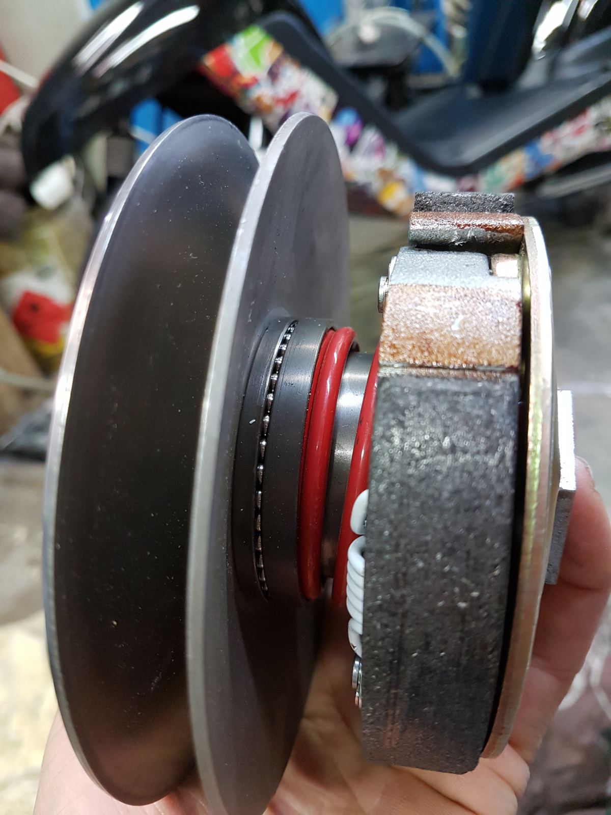

0 Julien76 Posté(e) le 22 juillet 2017 Auteur Signaler Partager Posté(e) le 22 juillet 2017 Support de ressort moto force sur roulement Nouvelle transmission doppler 14/41 1 Lien vers le commentaire Partager sur d’autres sites More sharing options...
0 nathan 2917 Posté(e) le 22 juillet 2017 Signaler Partager Posté(e) le 22 juillet 2017 il y a 4 heures, Julien76 a dit : Support de ressort moto force sur roulement Nouvelle transmission doppler 14/41 sa sert a quoi que ca soit sur roulement en fait? Lien vers le commentaire Partager sur d’autres sites More sharing options...
0 Julien76 Posté(e) le 22 juillet 2017 Auteur Signaler Partager Posté(e) le 22 juillet 2017 Moins de contrainte pour le ressort ouverture plus rapide du correcteur de couple (j'ai pas encore testé) Lien vers le commentaire Partager sur d’autres sites More sharing options...
0 Max Blackbird Posté(e) le 22 juillet 2017 Signaler Partager Posté(e) le 22 juillet 2017 ressort encore plus comprimé Lien vers le commentaire Partager sur d’autres sites More sharing options...
0 Julien76 Posté(e) le 23 juillet 2017 Auteur Signaler Partager Posté(e) le 23 juillet 2017 oui mais de pas grand chose Lien vers le commentaire Partager sur d’autres sites More sharing options...

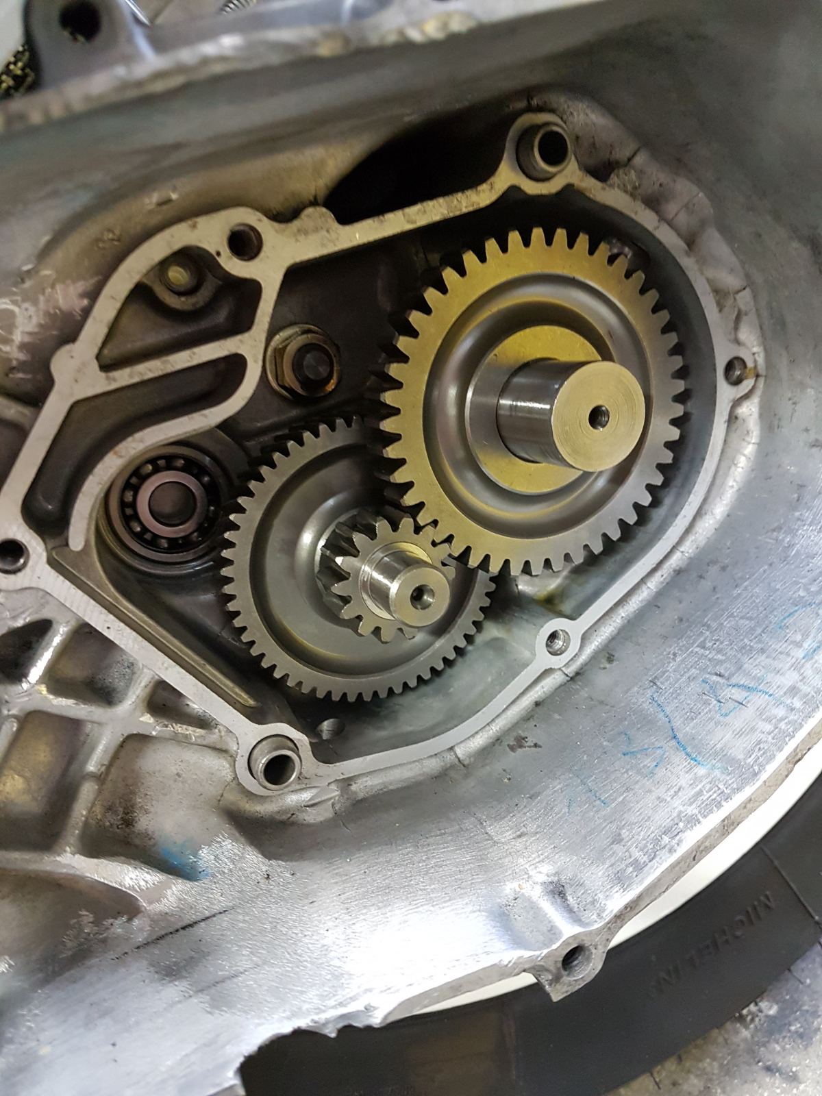

0 nathan 2917 Posté(e) le 23 juillet 2017 Signaler Partager Posté(e) le 23 juillet 2017 heu je viens de voir sur ta photo ta un bout de carter niker ? Lien vers le commentaire Partager sur d’autres sites More sharing options...
0 Julien76 Posté(e) le 24 juillet 2017 Auteur Signaler Partager Posté(e) le 24 juillet 2017 il y a 22 heures, nathan 2917 a dit : heu je viens de voir sur ta photo ta un bout de carter niker ? Oui malheureusement Je me suis rendu compte de ça après la vente du scoot mais une fois le carter en place on ne voit plus rien Lien vers le commentaire Partager sur d’autres sites More sharing options...
0 nathan 2917 Posté(e) le 24 juillet 2017 Signaler Partager Posté(e) le 24 juillet 2017 il y a 2 heures, Julien76 a dit : Oui malheureusement Je me suis rendu compte de ça après la vente du scoot mais une fois le carter en place on ne voit plus rien oui mais le souci c'est que ca risque de casser... Lien vers le commentaire Partager sur d’autres sites More sharing options...

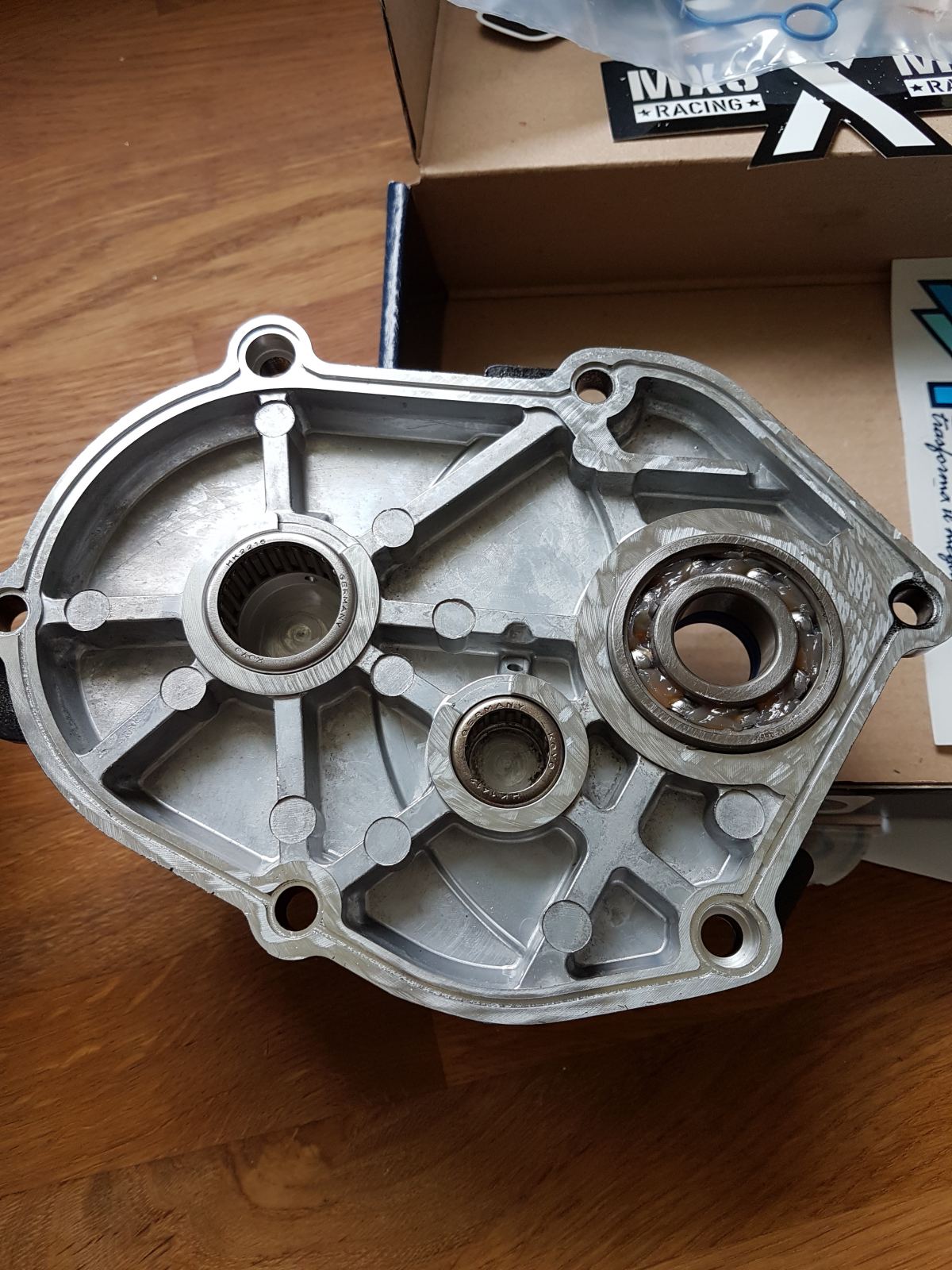

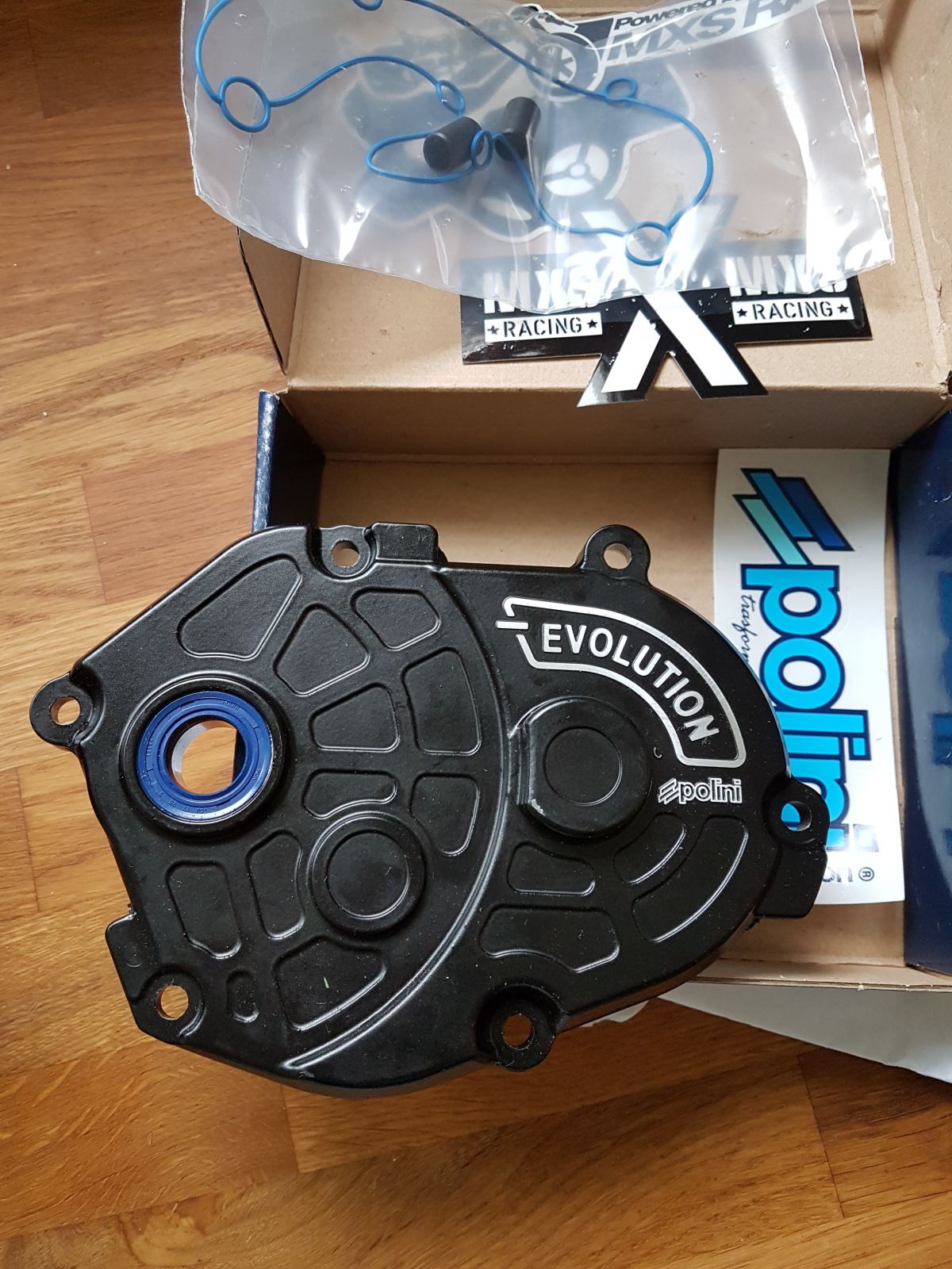

0 Julien76 Posté(e) le 30 juillet 2017 Auteur Signaler Partager Posté(e) le 30 juillet 2017 Et pour finir la transmission le carter polini 2 Lien vers le commentaire Partager sur d’autres sites More sharing options...
