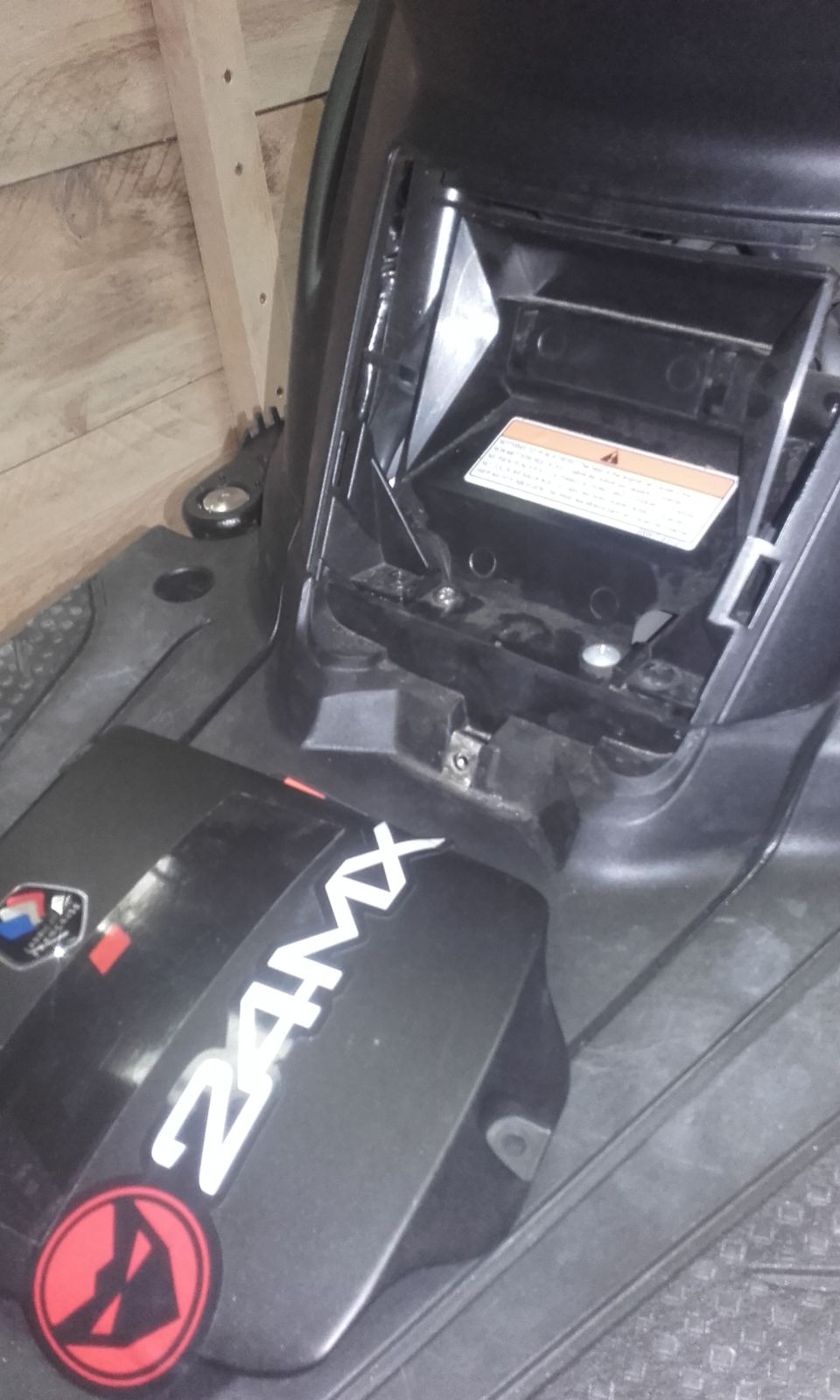

Bonjour, je possede un Mbk Booster de 2016, ayant 1500 km, je souhaite débrider mon variateur, mais je ne sais pas comment accéder a ma bougie, j'ai déjà démonter la plaque sous la selle, mais celle-ci ne me donne pas acces a ma bougie. Merci de votre aide.

tu retire la 1er trappe
 tu vas avoir la deuxième petit trappe puis tu retire le plastique et tu vas apercevoir l'antiparasite :)

pour ta bougie que tu trouve pas tu démonte ton cache comme tu as fait puis tu verra lanti parasite il est relier par un câble épais tu le re tire et dessous tu as ta bougie

Nn nn, je sais pafaitement comment le débrider, et je sais exactement ou se trouve ma bougie, mais j'ai l'impression qu'il y a deux caches pour y acceder

Excuse moi pour le post, en ce qui concerne ma bougie je sais exactement ou elle se situe, je sais aussi débrider le variateur parfaitement moi même, mais je pense qu'il il y a deux cache pour acceder a la bougie, seulement l'acces a ma bougie qui me pose un ptit problème,enfet après le premier cache, il y a encore un autre cache pour y acceder et je me demande si il s'enleve, pourquoi payer quand on sait faire soit même ;)

alors si tu sais faire tu dois savoir que ton cache cylindre tu as pas a lenlever si tu as une clef a bougie de bonne longeur ça passe tout seul

J'ai pas de cle a bougie je vais utiliser une cle de 21 a pipe, je ne parle pas du cache cylindre enfet, quand j'enleve la trappe sous la selle, derriere cette trappe il il y a encore un bout de plastique qui mempeche lacces a la bougie je vais essayer de l'enlever, ce cache n'est pas fixer avec des vis, je pense qu'il est clipser sur une barre du chassis ^^

tu as bien plus simple au niveaux du marche piet tu as une trappe a deviser pour acceder au vis de pot de par la tu peux passer ou par les cotes du scoot

C'est de cette trappe la que je parle, enfin il faut que je tenvoie une photo pour mieux comprendre, les coter du scoot la cle ne passe pas la boîte à air gene, et j'ai pas envie de la démonter xD

c'est sa les booster pour allez a la bougie faut pratiquement démonter tout le scooter ^^
mais part la trappe tu peux y accédez si tu avais une clé a bougie comme celle ci ^^

tu devise les 2 petit vise et tu retire le pratique et tu vas apercevoir l'antiparasite :)
helas non il faut un tournevis un petit
ou alors un petit cliquer et un embout tournevis et voilà
d'accord merci beaucoup, alala trop de cache tue le cache xD, merci mon pote :);)

on parler bien du même cache en regardant bien on vois vite qu'il faut juste le tiré un peu
il y a deux VISE a retire le tire non pas la peine ... :)

sur mon booster que javais de 2004 il y avais pas de vis peut être un oubli en usine

Pour ma part il n'y avait pas de vis il fallait juste tirer dessus ;)

oups désoler les amis je me souvienez plus ... en fait c'est fameuse vise sont pour démonter la coque si je me trompe pas encore hi
je m'était baser a photo que j'ai partager et je ne n'avais pas fait attention :P
http://www.scooter-mag.fr/wp-content/uploads/2016/11/trappe-moteur-booster-acces-pot.jpg
donc oui fallait bien tiré autant pour moi ;)
