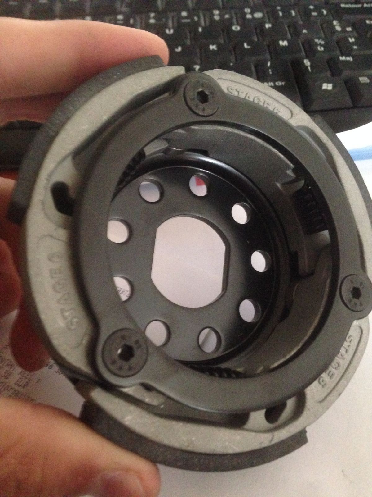

Dernière question, je fais comment pour retirer les ressorts d'embrayage sur cet embrayage ? :blink:

j'ai le même tu démonte tes 3 vis allen retire la plaque puis sort tes ressort et les change par ceux que tu veux monter

J'ai déja passé 2 clé allen dessus.. merci je vais trouver une solution !

moi sa c'est deviser sans souci

Pour ce qui est de la plaque on peut l'enlever ou il faut la remettre ?
