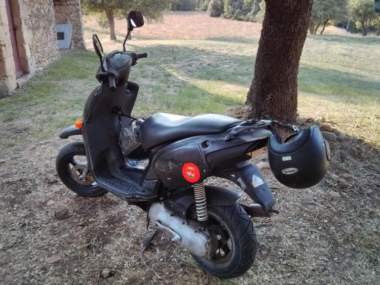

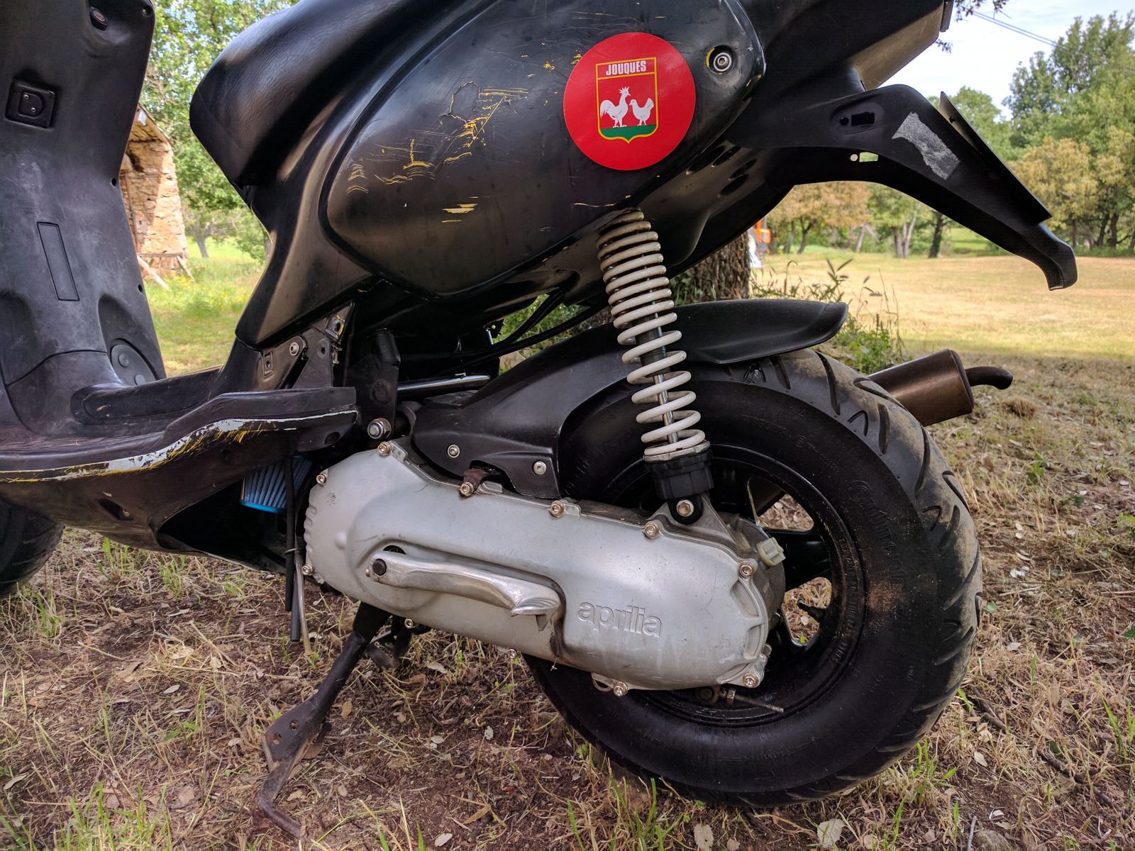

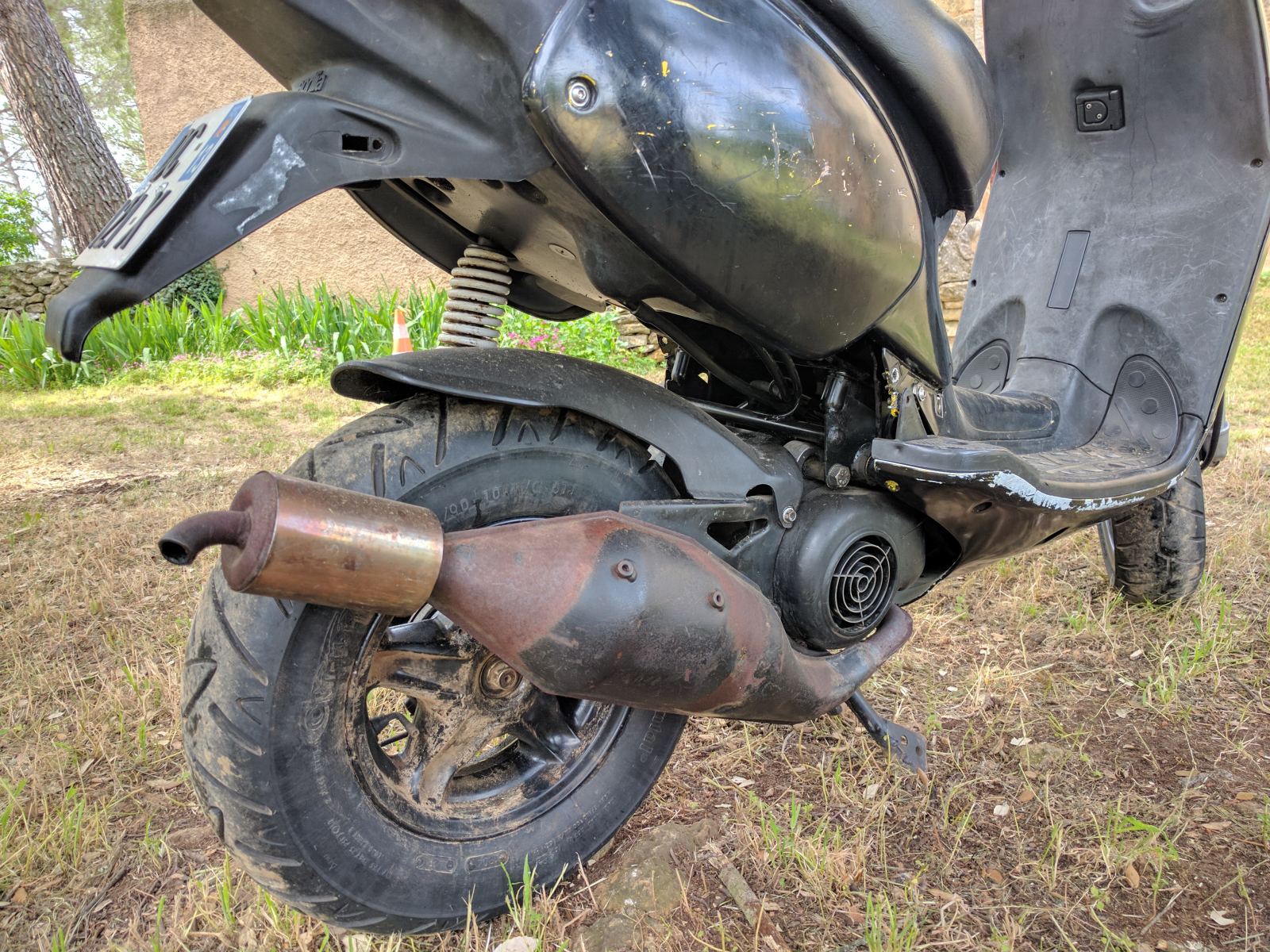

Matevoun Posté(e) le 14 mai 2017 Signaler Posté(e) le 14 mai 2017 (modifié) Salutations, Pour faire plus propre j'ouvre ici un post dédié à ma recherche de Pot. En effet je trouve que mon Aprilia rally 50 dr 1996 et un peu mou en puissance. Il semble que le pot dessus soit un pot non catalysé d'origine. Il serait peut-être temps de le changer et je me demande si cela ne me rajouterai pas un peu de puissance en montée... Que me conseillez-vous ? Voici quelques photos de la bestiole : Merci de m'avoir lu... Modifié le 14 mai 2017 par Matevoun

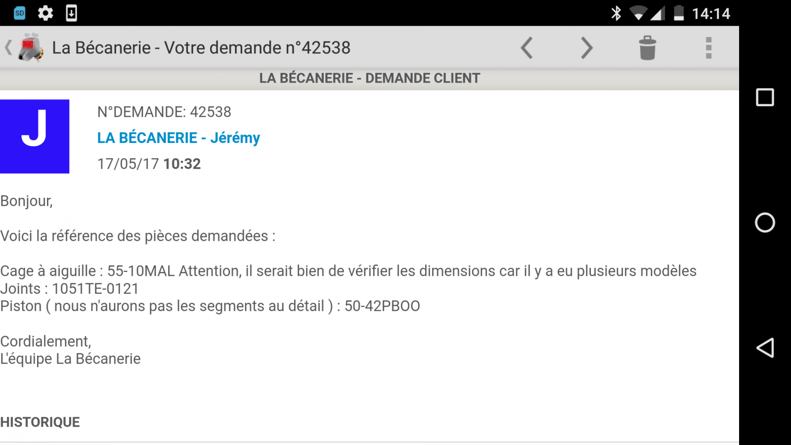

0 Matevoun Posté(e) le 17 mai 2017 Auteur Signaler Posté(e) le 17 mai 2017 Oulala... Je ne saurai jamais faire tout ça... Voici une réponse d'un gars de la BECANERIE :
0 Invité Posté(e) le 17 mai 2017 Signaler Posté(e) le 17 mai 2017 Bonjour confie l'achat des pièces à un pro vers chez toi comme ça si ça va pas il te les échanges sinon pour le travail sur le forum tu vas dans petite annonce section service et tu fais un post.

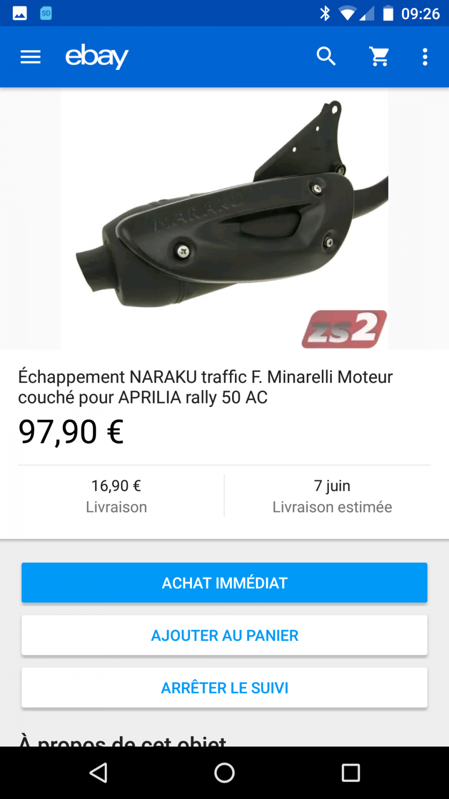

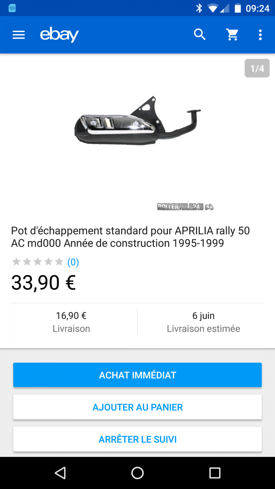

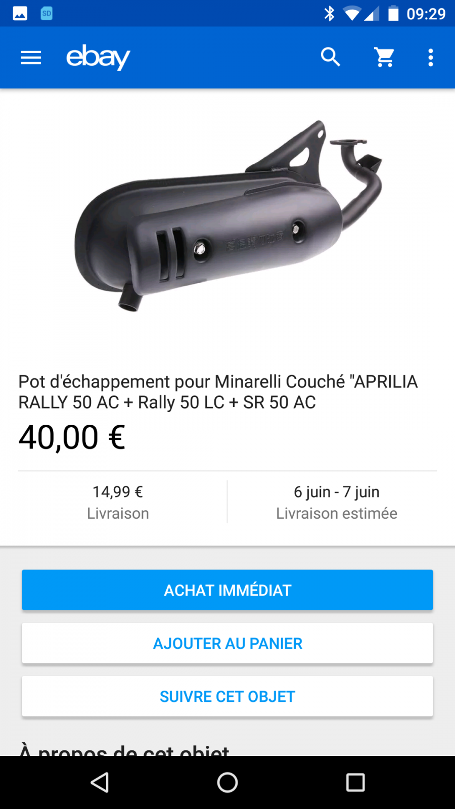

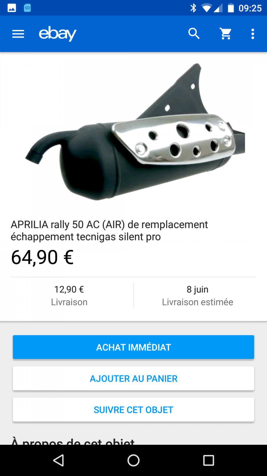

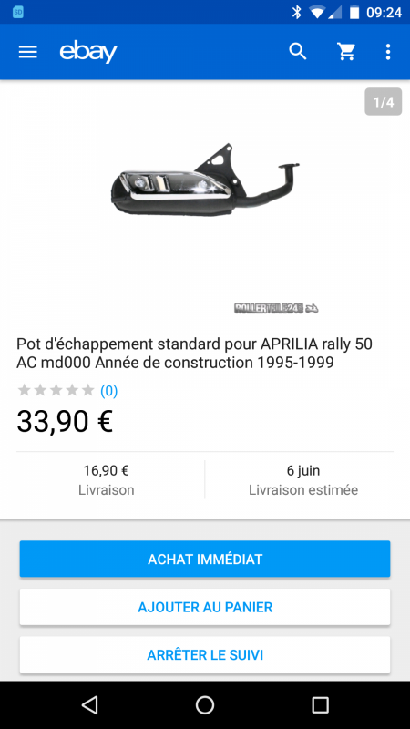

0 Matevoun Posté(e) le 31 mai 2017 Auteur Signaler Posté(e) le 31 mai 2017 Merci de ces réponses et support. Pour les joints, segment, piston, etc... Visiblement il y a plusieurs références pour l'Aprilia Rally 50. Je voudrais être sûr de ne pas me planter déjà que je ne suis pas vraiment sûr de réussir à changer cela tout seul. Pour le pot d'échappement qu'est-ce que la cartouche ? Voici par exemple quelques modèles que je trouve rapidement sur eBay :

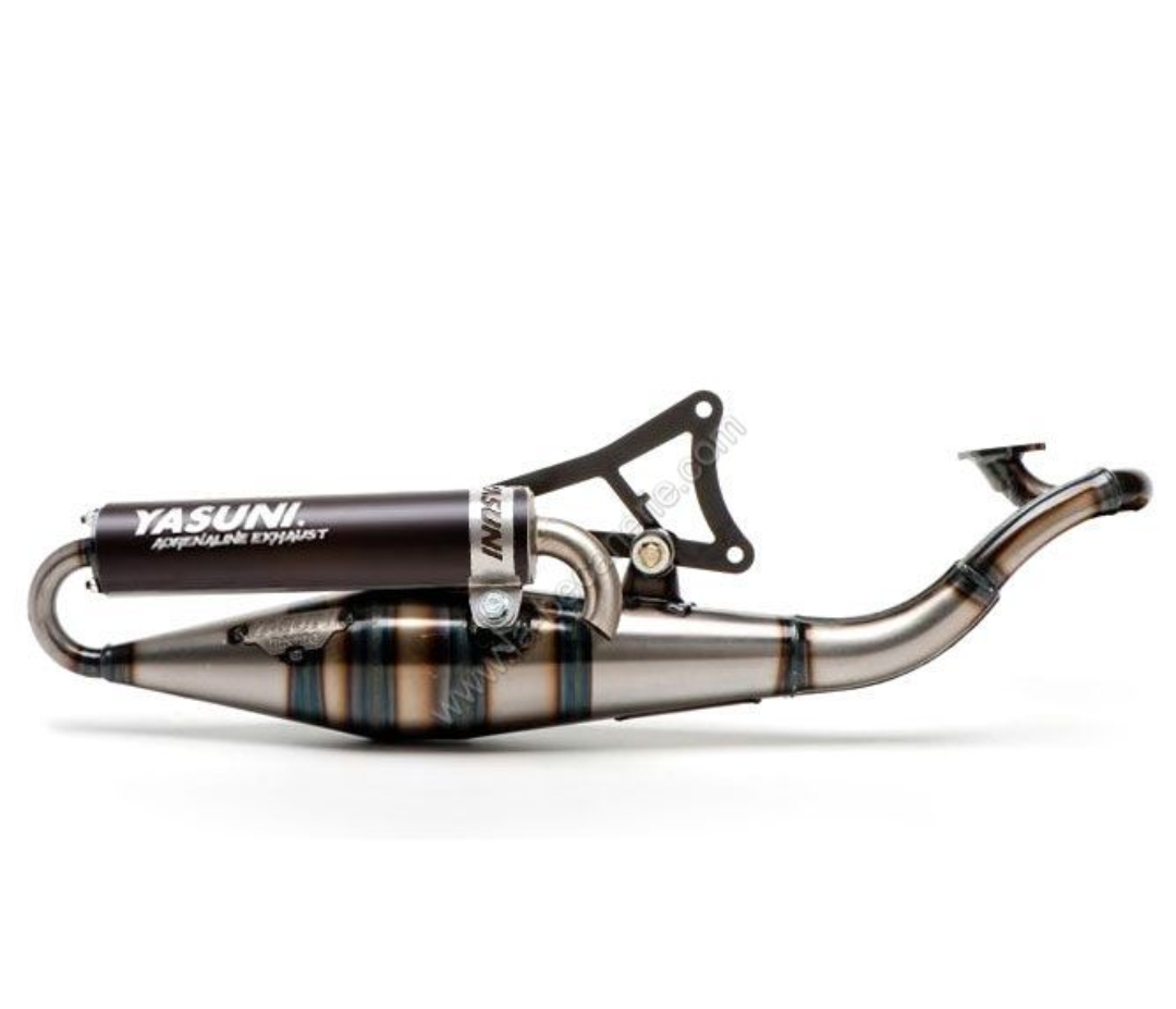

0 Invité Posté(e) le 31 mai 2017 Signaler Posté(e) le 31 mai 2017 (modifié) Bonjour ça s'est des pot type origine tu ne gagnera rien en performance avec ça. Avec ça ça ira mieux la cartouche et la partie ou il y a écrit Yasuni Modifié le 31 mai 2017 par Invité
0 Matevoun Posté(e) le 1 juin 2017 Auteur Signaler Posté(e) le 1 juin 2017 Oui je crois en effet avoir compris qu'il s'agissait bien ici de pots d'origines, et c'est ce que je cherche, car soyons clair je ne tiens pas à faire le kéké au feu rouge. Je cherche juste à m'assurer d'avoir le meilleur rendement dans mes déplacements personnels avec ce véhicule sans pour autant le fatiguer. Pour info, j'ai 40 ans et ne cherche pas à avoir des sensations fortes sur un 50 centimètres cube... ;-) Par contre, c'est ce que j'avais fait sur mon ludix, une fois avoir changé le pot il faudra que je le débride, car le scooter n'est pas bridé. À votre avis dans les 4 pots d'origine listés ci-dessus, lequel serait le plus intéressant dans ma configuration ? Merci de votre aide...
0 Invité Posté(e) le 1 juin 2017 Signaler Posté(e) le 1 juin 2017 Bonjour pour moi la naraku semble être le mieux.
0 Matevoun Posté(e) le 2 juin 2017 Auteur Signaler Posté(e) le 2 juin 2017 Le plus cher donc... ;-) D'autres avis ?
0 Matevoun Posté(e) le 6 juin 2017 Auteur Signaler Posté(e) le 6 juin 2017 Non ? Qu'en est-il du débridage de chacun de ces pots ?
Matevoun
Salutations,
