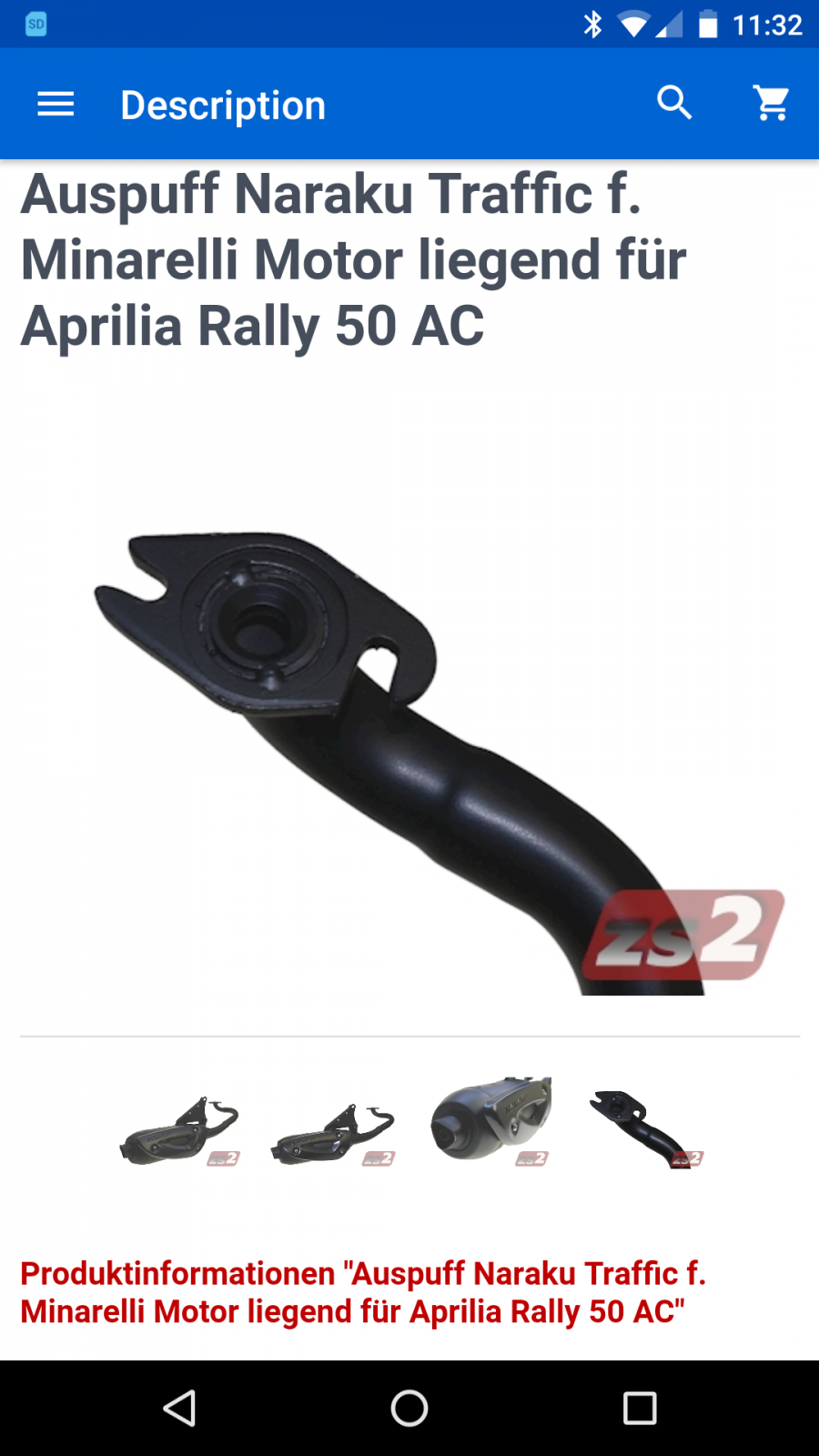

J'ai traduis avec Google la description du pot à 97,90 € :
"Informations sur le produit "Traffic échappement Naraku f. Minarelli Motor couché pour Aprilia rallye 50 AC"
Vous êtes à la recherche d'un nouveau système d'échappement pour votre scooter, mais ne peut pas décider entre l'échappement standard et sport?
Ensuite, vous êtes ici!
Le trafic Naraku est un vrai polyvalent des systèmes d'échappement.
Visuellement convaincu par un design subtil et intemporel qui convient à tous les types de scooter.
(Mais sans l'accord) sur le plan technique vous scores avec l'approbation d'un e-marque pour un fonctionnement normal et un accélérateur amovible pour plus de puissance.
spécifications:
- échappement Naraku trafic
- mat peint en noir
- E (approbation que dans l'état étranglé valide)
- la réduction de la douille (starter) amovible
- scooter 2 temps avec le moteur Minarelli horizontal (50cc avec des kits de réglage initial et 70)
Portée de l'offre:
- 1x échappement Naraku Traffic"
Alors ça vaut ce que ça vaut car je ne parle pas du tout allemand, mais je crois avoir lu dans la traduction automatique de Google "la réduction de la douille (starter) amovible"...
à votre avis est-ce que ça concerne le débridage ?

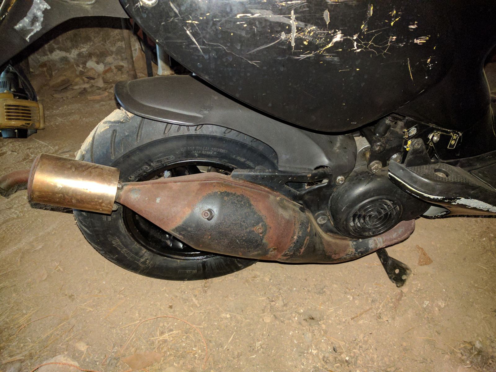

Sinon voici mon pot actuel :
Bonjour peut être un bridage au niveau  du carburateur  à faire peut à la boîte à air ou une éventuelle grille à l'arrière du carburateur.
La traduction est bizarre moteur horizontal il disent coucher...
Le 10/06/2017 at 21:23, Barry a dit :
Voici aussi pourquoi je vous ai posé la question.

Ce peut-il que mon pot (voir photos ci-dessus) soit bridé ? Pourtant, j’atteins le 70 ...
il y a 52 minutes, Barry a dit :
Bonjour de ce que je vois sur la photo  il n'est pas brider mais je vois pas niveau du  coude.
Bon je le prends ce pot à 90 € ou pas ? ;-)
D'après le traduction j'ai cru comprendre que le bridage était amovible, qu'en pensez-vous ?
Bonjour oui le bridage peut s'enlever mais il te faudra au moins une perceuse vu les perf que tu annonce ce pot te fera pas aller plu vite je pense. Et se n'est pas ce que tu cherche si j'ai bien compris.
Dans un premier temps ce que je ferais s'est démonter ton pot le decalaminer au cas où lui remettre un coup de peinture haute température pour l'esthétique et regarnir la cartouche avec de la laine de roche.
Employer le reste du budget pour une réfection haut moteur piston segments joint cage à aiguille.
Après c'est toi qui vois ;).
