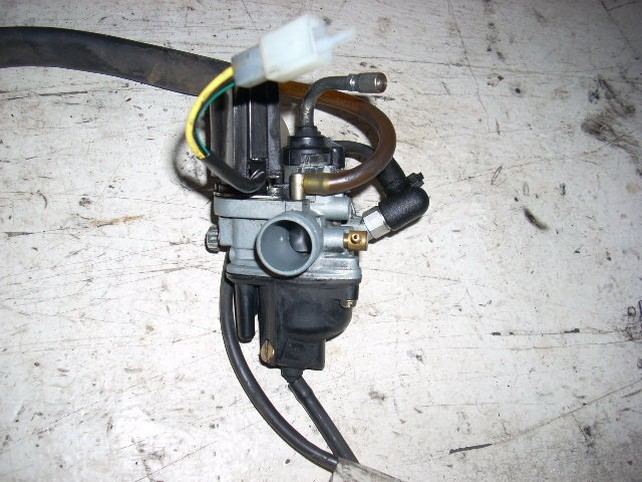

lmhaydii Posté(e) le 30 mai 2017 Auteur Signaler Posté(e) le 30 mai 2017 Hier en essayant de nettoyer mon carburateur (c'est la première fois que je le fasse moi même) en détachant les tuyaux d'essence je remarque que l'essence coule sans que j'aspire dans l'autre tuyau ! je me rappel bien que quand je le mécanicien avait ouvert ces deux tuyaux l'essence n'as pas coulé tout de suite ! Est-ce que c'est normal ?
Gueko Posté(e) le 30 mai 2017 Signaler Posté(e) le 30 mai 2017 Ton carburateur est à dépression ? Il est possible que le système de dépression soit mort et que l'essence coule en continue, de la normalement si ton carburateur est bon, il va stoppé la coulée d'essence et la bloquée. Quand tu laisses moteur éteint une matinée et que tu vas pour le prendre, il y a des traces de fuite autour du carburateur ou aux alentours ? Sa expliquerait que ce ne soit pas une surconsommation mais simplement une " fuite "
lmhaydii Posté(e) le 30 mai 2017 Auteur Signaler Posté(e) le 30 mai 2017 À l'instant, Gueko a dit : Ton carburateur est à dépression ? Il est possible que le système de dépression soit mort et que l'essence coule en continue, de la normalement si ton carburateur est bon, il va stoppé la coulée d'essence et la bloquée. Quand tu laisses moteur éteint une matinée et que tu vas pour le prendre, il y a des traces de fuite autour du carburateur ou aux alentours ? Sa expliquerait que ce ne soit pas une surconsommation mais simplement une " fuite " Merci Gueko pour ta réponse, J'ai un carburateur d'origine Vespa LX, je ne sais pas s'il est à dépression ou pas ! Non, il n y a pas de trace de fuite !
Gueko Posté(e) le 30 mai 2017 Signaler Posté(e) le 30 mai 2017 D'accord donc ce n'est pas mouillé prêt ou autour donc le carburateur fait son travail. Il va falloir aussi regardé le filtre à air pour le nettoyé. Au pire des cas, ce serait dans l'amener au garage pour un simple contrôle du cylindre mais comme je n'es jamais confiance en eux, il serait capable de faire des marques dans le cylindre, le top serait de resté présent lors du démontage si c'est possible. Par contre, tu parles de fumée blanche, je n'es pas regardé si ton refroidissement est par liquide ou air ? Si c'est par liquide, il est fort possible qu'un joint de culasse soit la cause de cette fumée. Dans tous les cas, il va falloir démonté le cylindre donc tant qu'à faire, essaie d'être présent lors du démontage

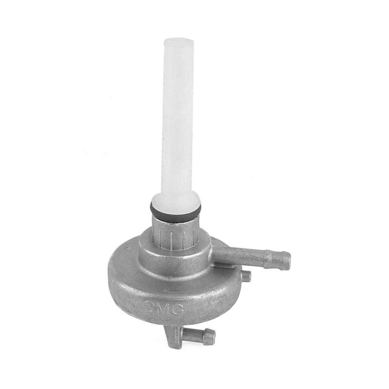

Gueko Posté(e) le 30 mai 2017 Signaler Posté(e) le 30 mai 2017 D'accord et je viens de vérifier, ton refroidissement est par air forcé donc pas de liquide de refroidissement donc c'est à écarté. Le piston à combien de kilomètres à peu près ? La fumée ne serait pas plutôt bleu ? Blanc pourrait dire une surconsommation ( trop d'essence peut être ) envoyé par le carburateur. Absolument rien n'est modifié sur le moteur ? À ce moment là, ou le réglage du carburateur est très mauvais mais le moteur doit mal tourné, une fuite quelque part ou le cylindre/piston en mauvaise état, je ne vois pas grande chose d'autre. Pour ton problème d'essence qui coule, sur ton carburateur, tu dois avoir 3 durites en principe, une pour l'essence, une petite pour l'huile et une 3eme qui fait dépression, c'est bien ça ? Tu peux prendre une photo de ton carburateur ?
lmhaydii Posté(e) le 30 mai 2017 Auteur Signaler Posté(e) le 30 mai 2017 À l'instant, Gueko a dit : Comme j'ai dit, on changer de piston. L'ancien piston était à 30000 km. Pour l'essence qui coule voici le carburateur en pièce jointe et aussi le robinet d'essence
Gueko Posté(e) le 30 mai 2017 Signaler Posté(e) le 30 mai 2017 Tu as bien 2 durites branchées sur le robinet ? Si oui c'est à dépression en principe. Pour sa il faut tout simplement le changé ou alors si tu peux installé un on/off que tu ouvres toi même, tu sera trql Donc le piston a été fait récemment ? Donc tu es en rodage ? Si le cylindre était bon, que tout est bien monté, que le moteur tourne bien, personellement je ne vois qu'une fuite..
fred82000 Posté(e) le 30 mai 2017 Signaler Posté(e) le 30 mai 2017 tu as un systemem a dépression si ton essence coule toute seule change ta dépression c'est a dire le robinet que tu montre en photo et après a voir si tu consomme toujours trop sa veux dire que tu as sois une fuite ou un maivais réglage carburation vue que tu as changer de piston
