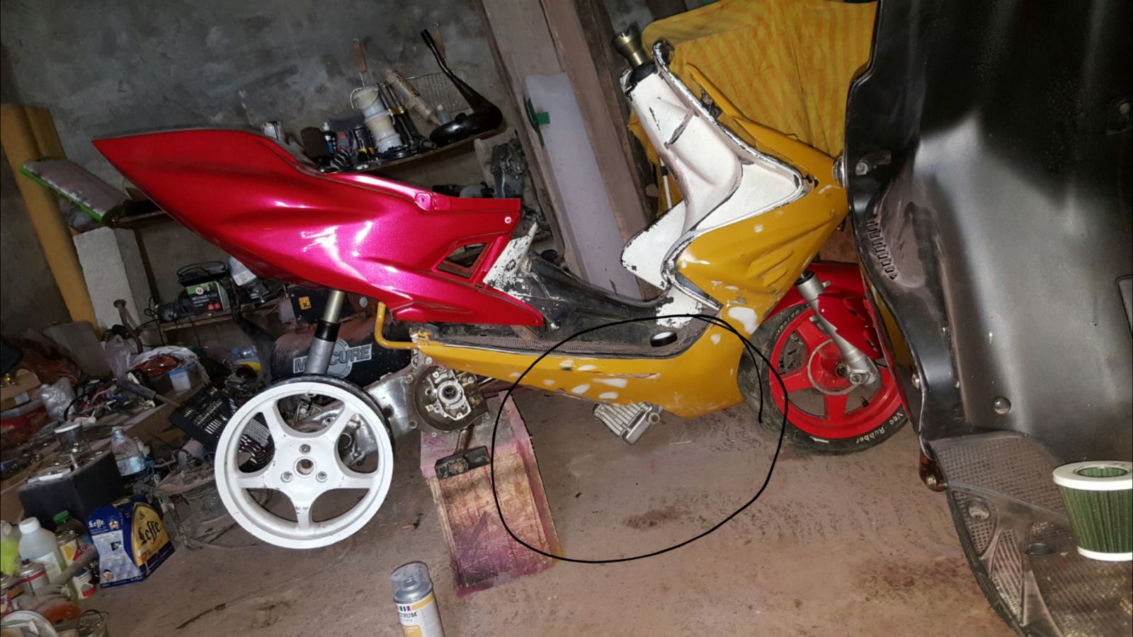

Slt je possède actuellement un ovetto qui va bientôt passer en top rose avec tout la configuration derrière je voudrai donc installer un radiateur de nitro ainsi qu'un va ce d'extension je pensée maître le vase dans le coffre pour que ses soi plus pratique mais où je pourai posser le radiateur ?
je penser peu être à l'été maître comme sa nn?Screenshot_20170521-192503.thumb.png.47fdea117ee6800ed30ba180db11a489.png

Il faut le placer la ou sa prend bien le vent ,sinon ton moteur risque de chauffé plus que la normale ,le mieux serait dans la face avant ,avec des écopes pour canalisé l'air .Par contre il va falloir faire de la place et des découpes .

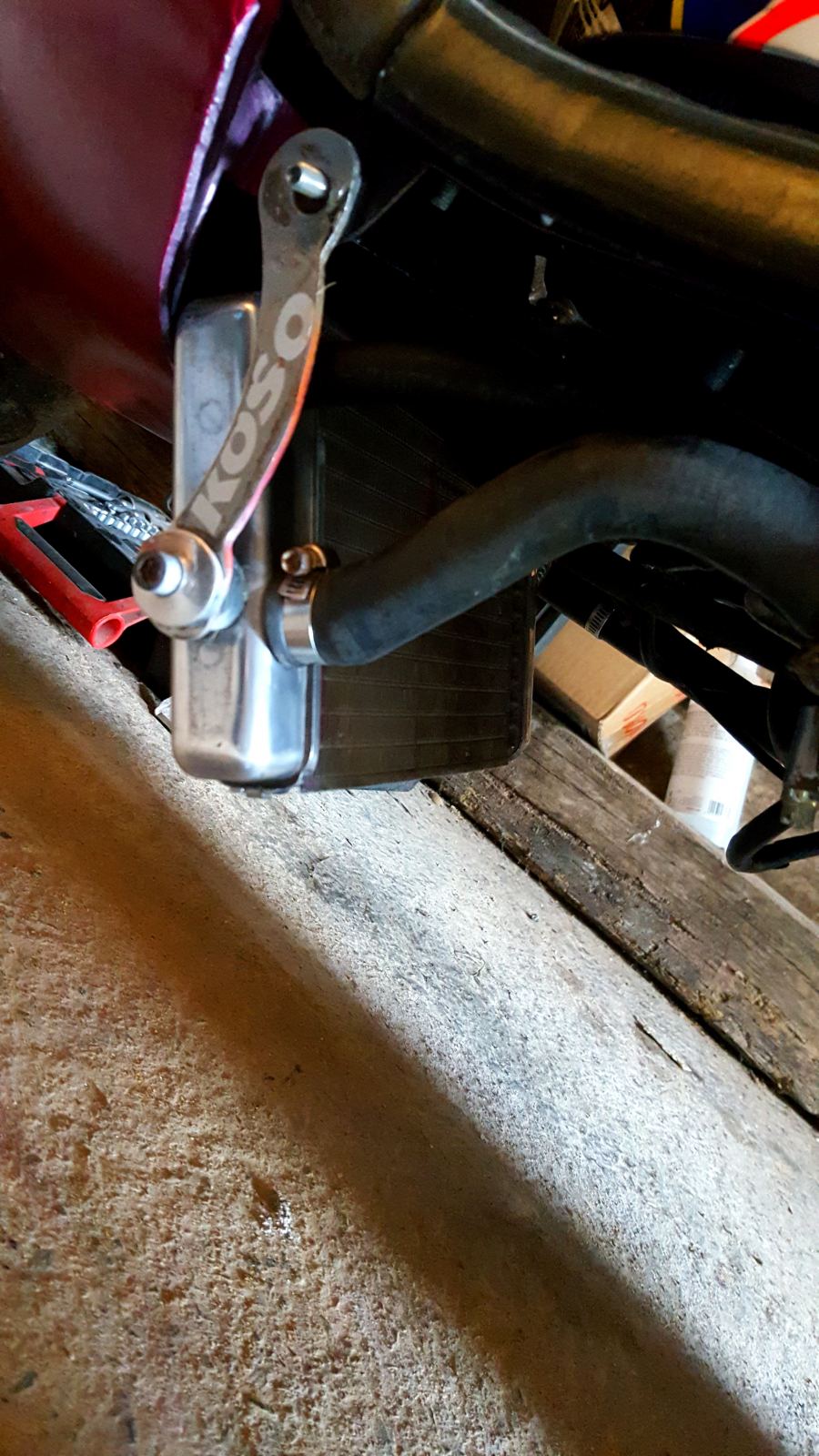

Si je les mais comme sur la photo ça sera pas bien ? Dans la face avant sa loge pas ..

je pense que ça va pas refroidir:crying:
Pourquoi ?
il y a 2 heures, jeff lee a dit :
il est bien la le radiateur
Comme sur la photo?
il y a 1 heure, Ovetto86 a dit :
Pourquoi ?
Comme sur la photo?

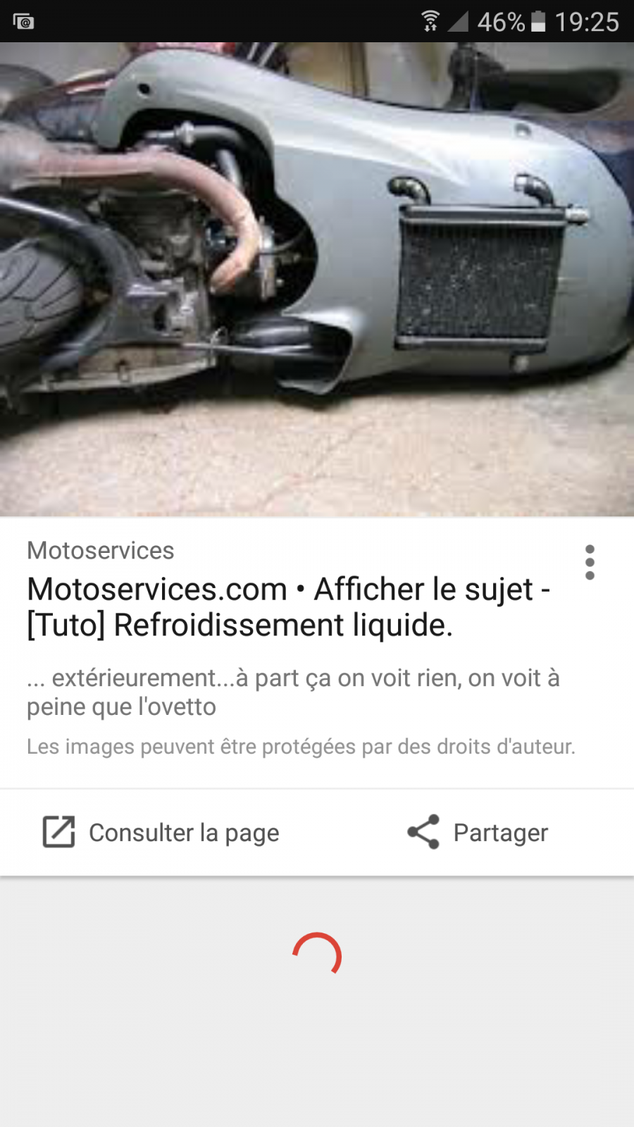

non y faut que l'air traverce le radia et faut la place pour que l'air chaud sévacu c'est trop droit il faut que tu l'incline un peu plus et se sra bon :P
tien exemple

tu peux le placer comme noux dit ça sera déjà bien après tu peux aussi le mettre un poil plus en avant aussi
Ses ce que je Vais faire
Merci
