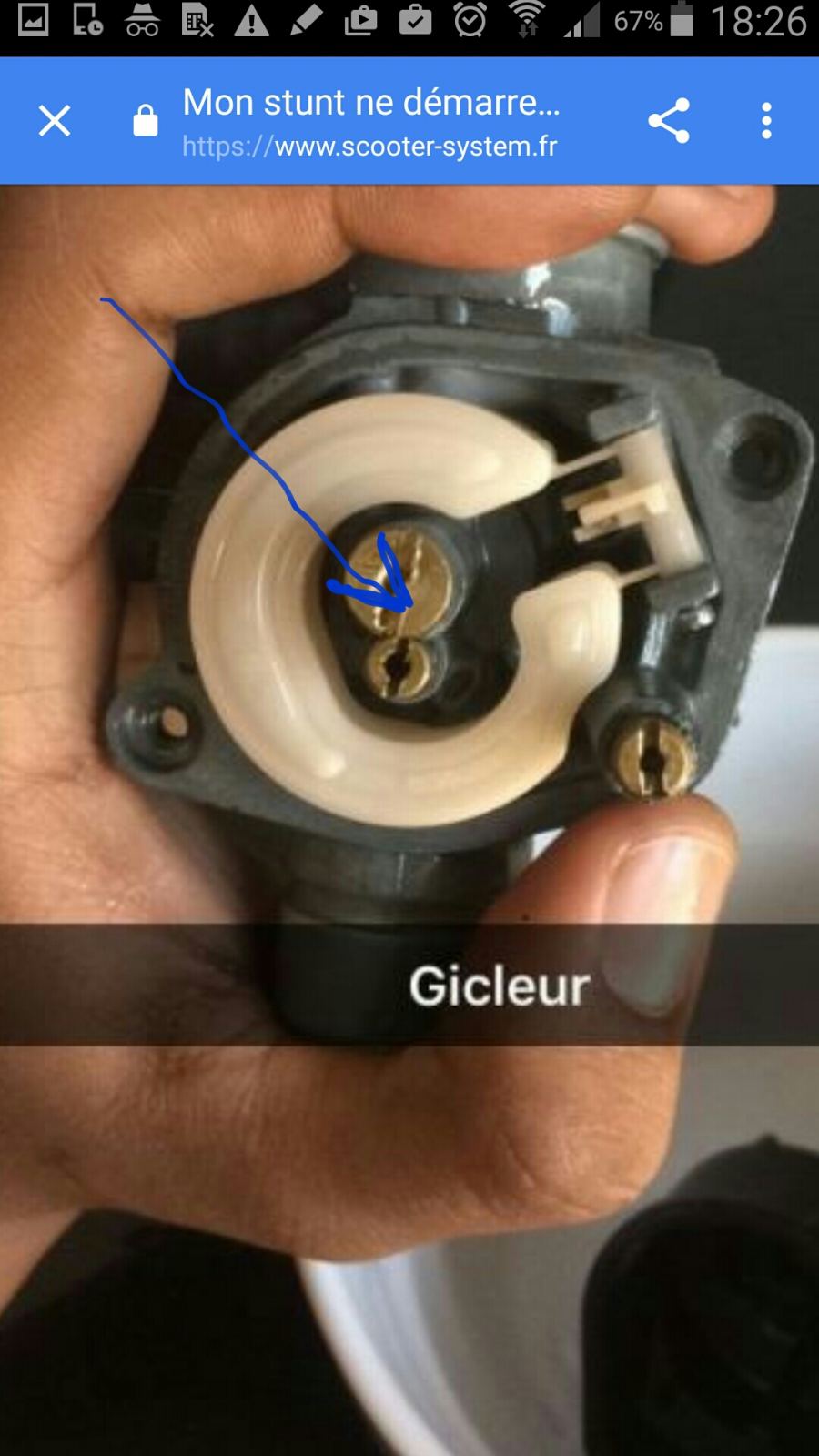

Bonjour il faut simplement  em acheter un autre mais pour cela tu devra ouvrir la cuve de ton carburateur
Ce n'est peut être pas ton modèle de carburateur mais le gicleur est la pièce au bout de la fléche il est au centre est c' est le plus  gros simplement un chiffre est inscrit dessus exemple si il y a écrit 65 tu prend 70.

Par contre comment puis je connaître le numeto de mon gicleur parceque sur internet en général le minimum a acheté c'est 75 si tu me dit qu'il mettent du 65 sa veux dire que mon gicleur d'origine doit être plus bas
il y a 3 heures, Barry a dit :
Pas de mystère tu démonte et tu regarde cela te servira d'entraînement :socool2:.
Finalement j'ai démonté c'est un gicleur de 58 je vais tester avec du 65 des que je les recoi
