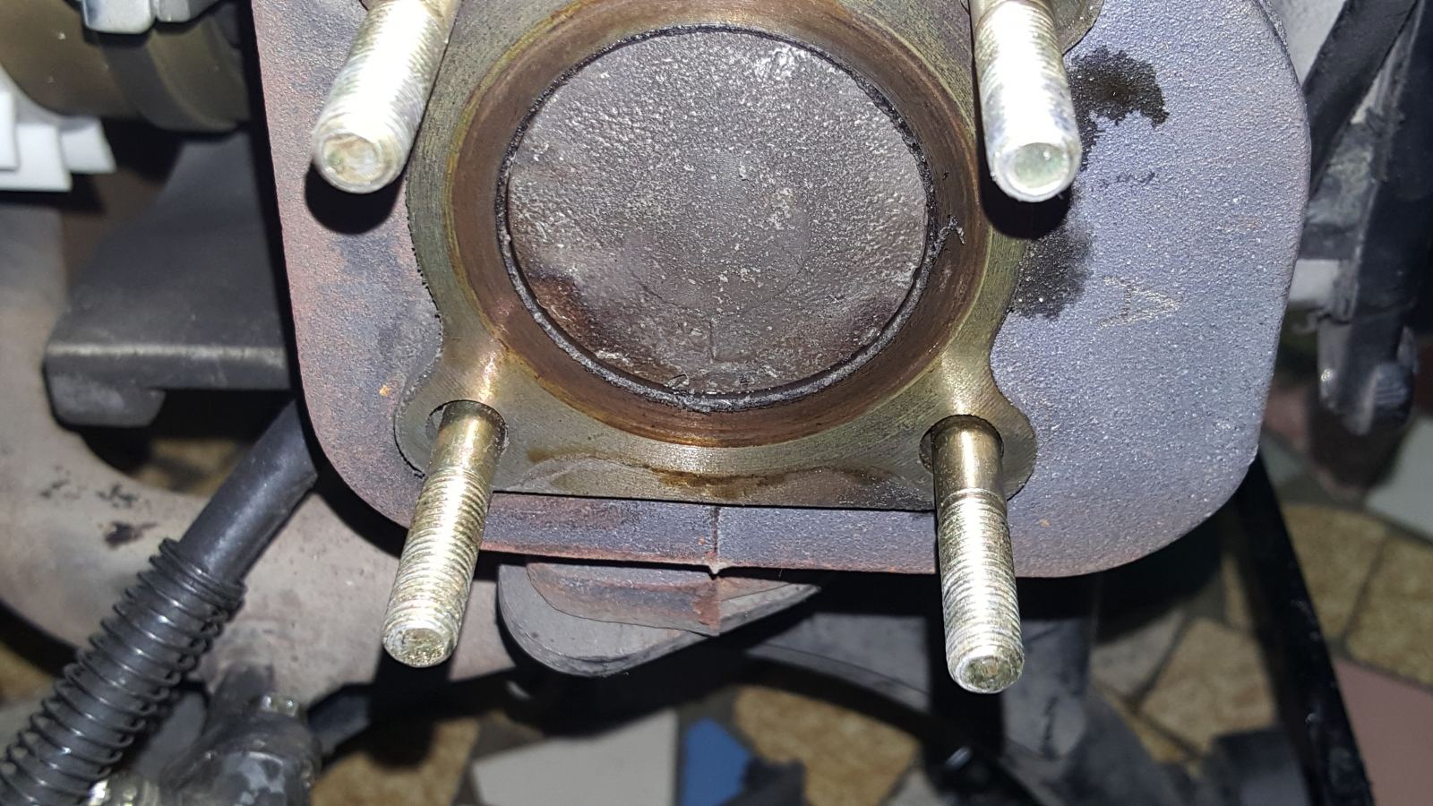

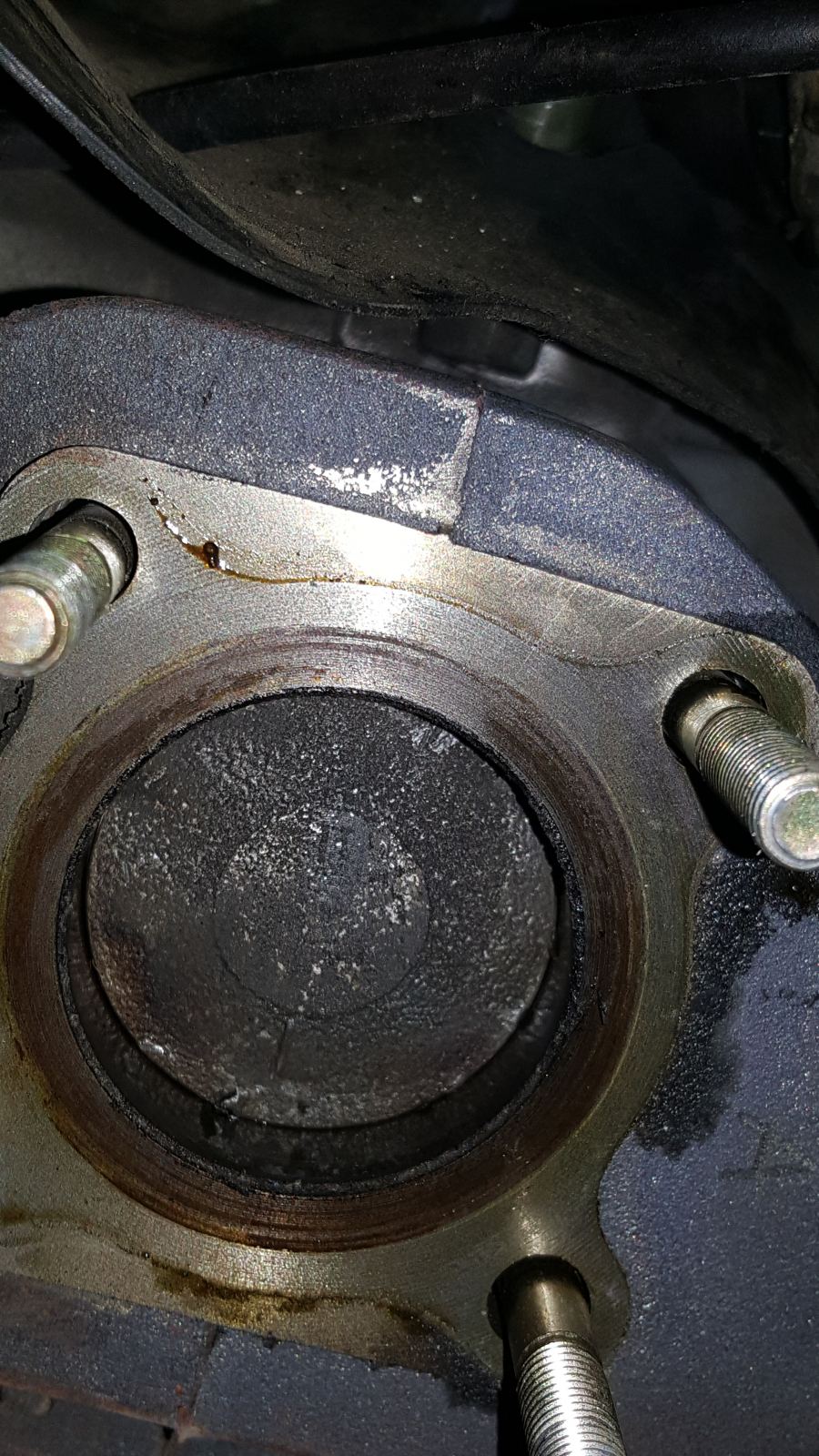

Bonjour,
Après une perte de vitesse soudaine lorsque je roulais, le scoot c'est arrête lorsque je me suis garer sur le bas cote et n a plus redémarrer...serrage probable
Étant donne que c'est démonté je vais changer le cylindre et piston
Je voulais prendre un kit 70cc et augmenter le gicleur du  carburateur mais je ne sais pas si le vilebrequin peu le supporter très longtemps sachant qu il a 6000Km?
Qu en pensez vous s'il vous plaît?
Merci

Avant de vouloir monter un kit, il faudrait connaître la cause du serrage. Mauvais réglage carburateur, indice thermique de bougie pas adapté, ou pompe à huile foutue?
Le cas de la pompe est très probable, c'est courant sur ce moteur.
Le 02/07/2017 at 21:10, Alain a dit :

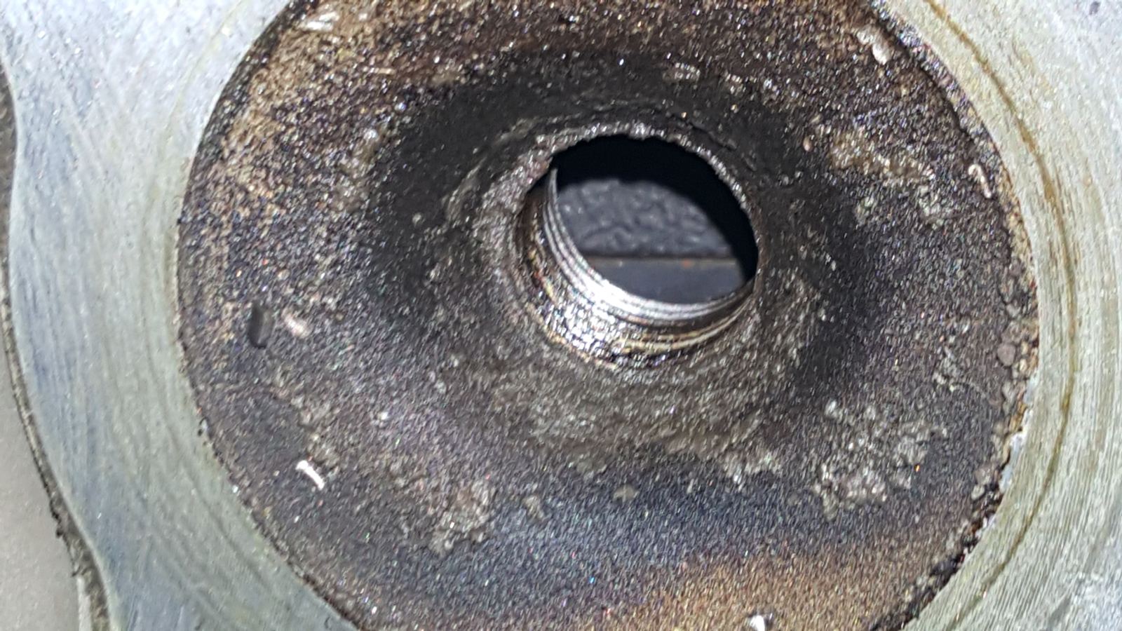

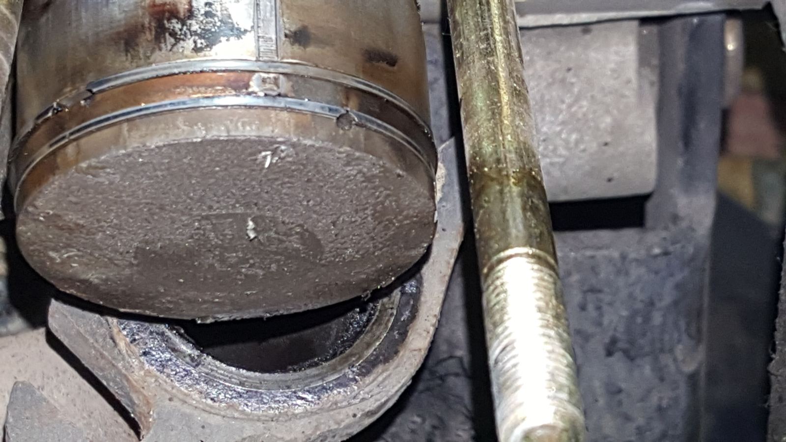

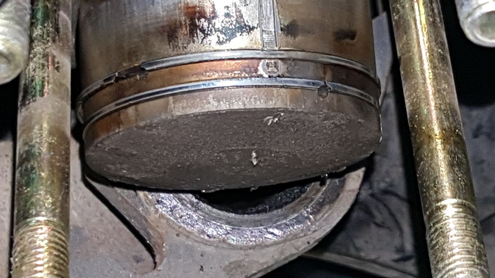

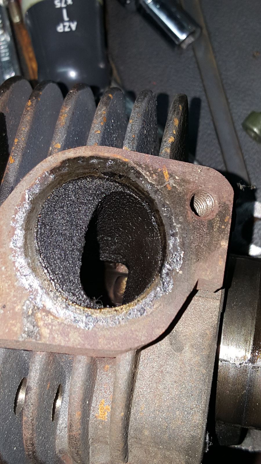

Rien de tout cela apparemment (bougie couleur brique)
 le serrage serait du a la cage à aiguilles...
en effet beaucoup de difficultés pour enlever l axe du cylindre...la gage a aiguille c'est complétement désintégré quand g enlever le piston...
Je vais partir sur un 70 fonte car je vais juste augmenter le gicleur de 10 points et modifier le filtre à air

Si tu as eu des difficultés à enlever l'axe du piston, c'est peut être justement du à un manque de lubrification. J'en ai fait l'expérience personnellement.
Le haut moteur est de mauvaise qualité je suis etoné qu il n est pas serrer avant...
 Je suis quasiment à fond tous le temps...
Une fois le cylindre changer je roulerai au mélange je pense...
Quelle bougie dois je utiliser s'il vous plaît?
Modifié par atron69
salut
a tu bien fait gaffe que rien ne sois tomber dans le bas moteur que si ta cage à aiguilles et en morceaux et un bout et tomber dans le bm il te faudra obligatoirement l'ouvrir en deux pour tout nettoyer donc dans ce cas la changer roulement de vilebrequin et joint spy
si rien et tomber tu peux laisser comme sa ton vilebrequin origine a pas trop de km donc tiendra encore bien
